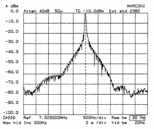

Немодифицированный FT-1000MP:
Уровень на частотах +/- 1 кГц от несущей = - 62 дБ

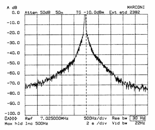

Модифицированный FT-1000MP-1:
Уровень на частотах +/- 1 кГц от несущей = - 73 дБ

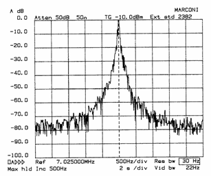

Модифицированный FT-1000MP-2:
Уровень на частотах +/- 1 кГц от несущей = - 72 дБ

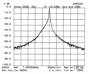

Модифицированный IC – 765:
Уровень на частотах +/- 1 кГц от несущей = - 58 дБ

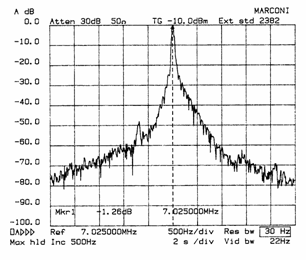

Модифицированный K2:
Уровень на частотах +/- 1 кГц от несущей = - 54 дБ

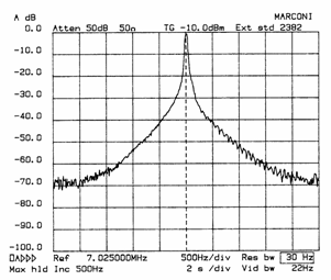

Модифицированный Omni VI+:
Уровень на частотах +/- 1 кГц от несущей = - 56 дБ
