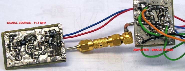

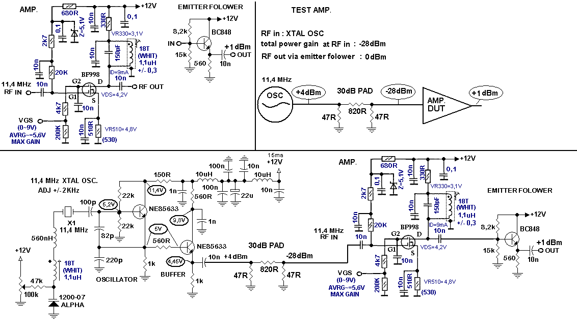

Тем не менее, фирма INFINEON (данные находятся на сайте фирмы) указывает, что данный девайс, в качестве усилителя способен развить усиление примерно в 28 дб на частоте 45 мегагерц. Я внимательно просмотрел данные изготовителя и перерисовав один каскад УПЧ Дроздова, подогнал смещение, токи и данные колебательного контура в нагрузке на нужную мне частоту. Построив единственный каскад, я преступил к стадии "перепахивания" платы; лучше это сделать на макете, хоть он и сделан печатным монтажом и не на "летучке", нежели "перепахивать" собранный УПЧ. Конечно лазерно-утюжная технология очень приходится даже очень к стати в таких случаях, когда нужно собрать небольшую схему.

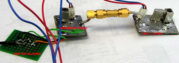

Данный транзистор в отличии от КПшек, требует положительное а не отрицательное смещение. В отличие от схемы Дроздова, в переделанном частично мной каскаде УПЧ, регулировка усиления производится изменением напряжения на втором затворе, как и предложено изготовителем девайса. Смещение на первом затворе я подгонял с помощью подстроечного резистора и получив значение в 5,1 вольт, использовал стабилитрон на такое же напряжение. Таким же путём был подобран наминал резистора в цепи истока. Значение тока стока не превышает 9-ти миллиампер на каскад. Таком образом, удалось "разогнать" данный усилитель до значений указанных изготовителем т.е. 28 дб. Для того что бы измерить мощность (на спектоанализаторе, хотя не всегда есть под рукой измеритель мощности), пришлось построить эмиттерный повторитель с целью подгонки импеданса Zin-Zout.

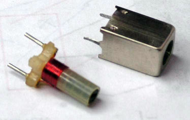

Катушка гетеродина и контур в цепи стока, помещены в металлический экран; подстраивая катушку в цепи стока, можно поднять значение усиления на 7 децибел. Контурам соответствует следующим данным: индуктивность (в диапазоне частот 11,4 мегагерц) около 1,1 мкГн (+/- 0,3). содержат по 18 витков провода 0,2 mm. диаметр каркаса 4,2 мм, высота - 10,7 мм ; намотка виток к витку, длина намотки - 3,5 мм ; есть возможность применять несколько вариантов, выбор произволен.

Я не использовал супер-дупер аппаратуру дабы проверить шум каскада. Применив простую заглушку на 50 ом на входе каскада, и сузив полосу пропускания спекто-анализатора до предела RBW=100 Hz при Span=50 kHz, уровень собственных шумов каскада на транзисторе от INFINEON, при включении, уровень шума поднялся примерно на 2,5 дБ над уровнем Noise Floorспекто-анализатора.
Проделав тот же эксперимент с заменой транзистора на полевик от PHILIPS, я не заметил вовсе, что уровень шумов схемы приподнялся, либо всплыл над уровнем Noise Floorе спектро-анализатора.
Следующее сравнение было произведено при измерении значения усиления построенного каскада. В первом случае, применяя транзистор от INFINEON, мне удалось достичь разницы в 28 дБ между входом и выходом каскада; когда же был применён транзистор от PHILIPS, значение составляющее уровень на 2,5 дБ ниже чем в первом случае. Отсюда можно реально предполагать, что тот же транзистор от двоих изготовителей ведёт себя по разному.
