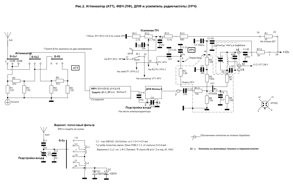

Удален блок питания (БП) с тяжелым силовым трансформатором (заменен на ТН-36 или ему подобным). Вместо кенотрона и стабилизатора на двух дополнительных платах смонтированы выпрямители (КЦ405) и стабилизаторы (LA7812). Один из стабилизаторов питает только генераторы и смесители - вывод 20, причем напряжения на делители в затворах транзисторов и их стоках подается через разные точки и развязывающие R-C--элементы. Другой стабилизатор питает все усилители приемника (выводы 22-24).
Все ламповые панельки также удалены, хотя при желании на их выводах можно выполнять монтаж переделки. Монтажные планки, лепестки, практически все развязывающие и проходные конденсаторы оставлены и использованы в новой конструкции. Учитывая сложность, а подчас и невозможность (особенно начинающим радиолюбителям) изготовить добротные катушки в домашних условиях, контура РПУ максимально сохранены. Ясно, что частоты преобразования остались прежними, как в ламповом варианте. Естественно, современное «преобразование вверх» на такой базе не применимо.
Все органы управления и, собственно, передняя панель остались без изменения. Номиналы резисторов «Усиление ПЧ», «Усиление НЧ» уменьшены под транзисторные схемы. Использовано без каких-либо изменений верньерное устройство, а измерительный прибор контроля токов ламп применен в качестве S-метра. Переключатель «Токи ламп» использован под аттенюатор 0, -20, -40 dB [2]. Электрокорректор удален. На его место установлен подстроечный конденсатор входа [2]. В перспективе на его месте можно установить конденсатор подстройки входа в составе полосового фильтра [3, 4, 5] или органы управления преселектором [10] (в этих случаях аттенюатор не нужен). Не помешает и режекторный фильтр на частоту первой ПЧ, как это сделано, например, в [11].

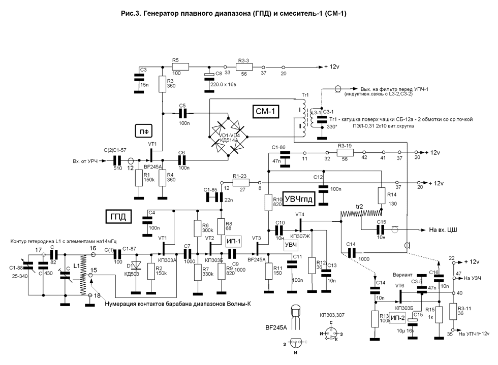

Монтаж вводимых УРЧ (рис.2), ГПД и СМ-1 (рис.3) выполнен на маленьких платах из 2-стороннего фольгированного стеклотекстолита известным методом Жутяяева - «на пятачках». Платы УРЧ [3 – 5] и ГПД устанавливаются деталями к верхней стенке, сплошной фольгой наружу (как экран) в подвале отсеков ламп УВЧ, смесителя и ГПД блока №1. Третий гетеродин (рис.7) со всеми элементами оставлен на штатном месте. Все элементы кварцевого калибратора удалены, кварц на 1мГц использован во втором гетеродине.

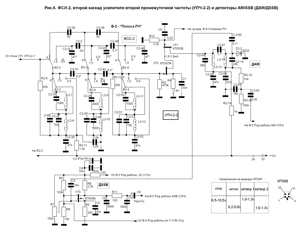

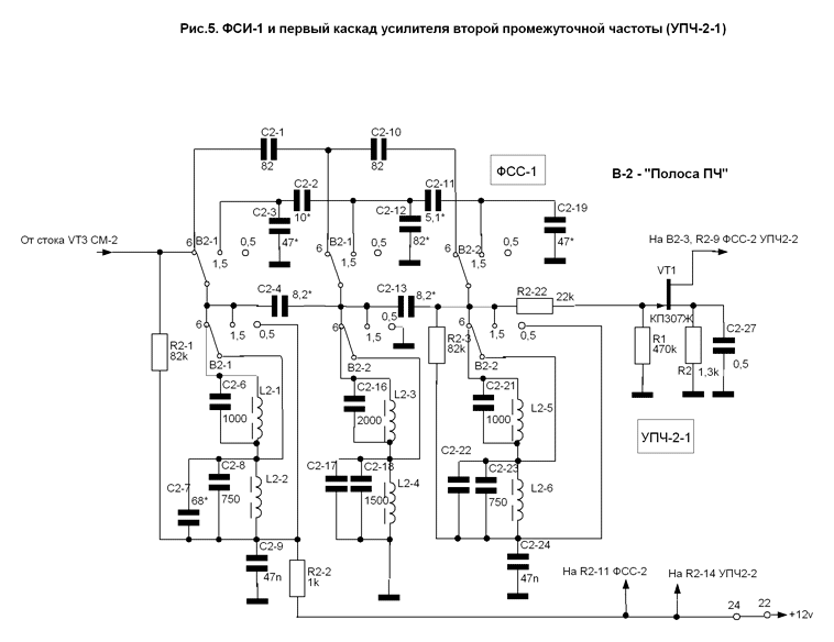

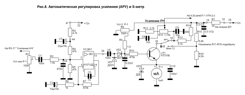

В блоке №2 на месте удаленных с панельками ламп навесным монтажом установлены полевые транзисторы. Все элементы ФСИ-1,-2 с переключателем полосы оставлены без изменений (рис.5, рис.6), номиналы резисторов R2-2, R2-11, R2-14 изменены. Ручная и автоматическая регулировка усиления УПЧ-2 осуществляется в последнем его каскаде [15]. Схема АРУ [9] и S-метра смонтирована на меленькой плате в отсеке регулятора «Усиление ПЧ» (рис.8). Детектор АМ оставлен без изменений (применен диод Д223). Детектор SSB смесительного типа [2, 7] смонтирован на верхней стенке снаружи возле переключателя «Род работы» (рис.6). Несколько дальше в глубину на штатном месте расположена монтажная планка БП (рис.9). Она использована для распайки проводов жгута (максимально сохранена заводская распайка).

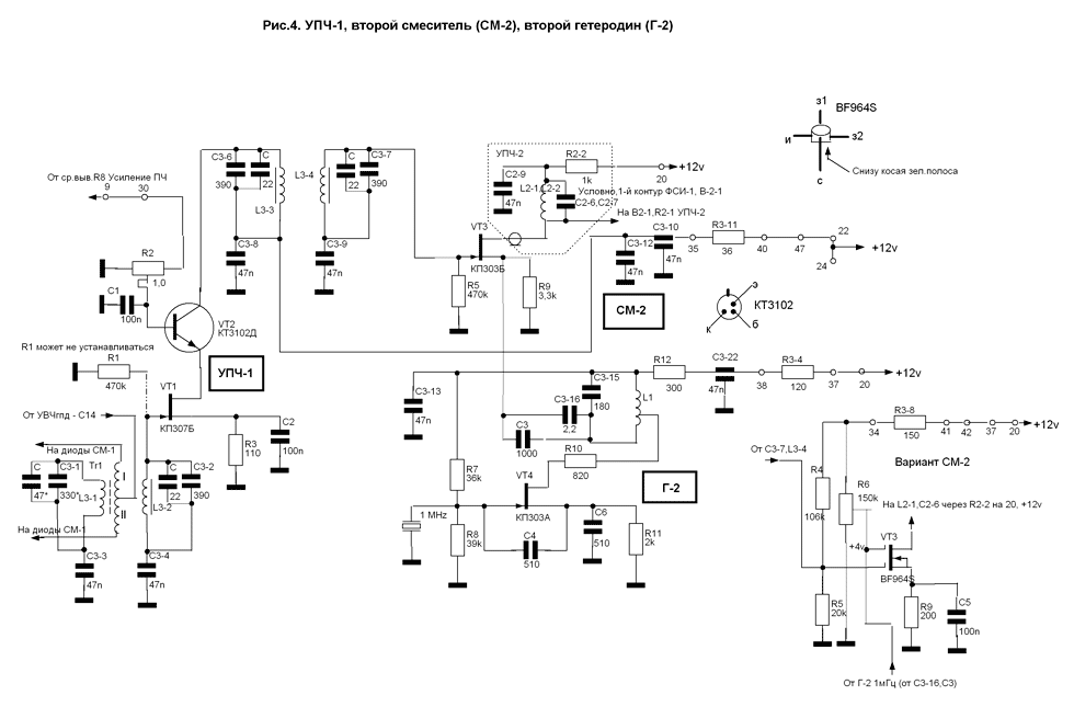

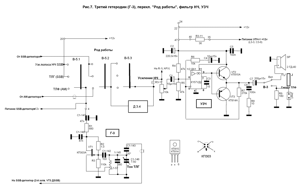

В блоке №3 в отсеках слева направо расположены: в первом - монтажная планка (рис.9) и плата УЗЧ (рис.7) [6]. Во втором отсеке установлен вертикально кварц 1 мГц и распаяна навесным монтажом схема второго гетеродина (рис.4). Его катушка (L3-5) расположена в третьем отсеке. Выше над катушкой расположена перегородка и над ней смонтирован СМ-2 [7].
УПЧ-1 [13] смонтирован в четвертом отсеке навесным монтажом на планке фильтра L3-4, L3-3. В пятом отсеке смонтирован СМ-1 (на маленькой платке с диодами и транзистором парафазного каскада смесителя (ПФ) [13] рядом с фильтром L3-1, L3-2. Поверх каркаса Сб-12а (L3-1) намотана обмотка переделанного Tr1 [10].
Переключатели В3-1, В3-2 удалены, экранированные провода, шедшие к ним, задействованы в соединениях с блоком №2 и ГПД. В принципе, В3-1 можно применить для «автоматического» переключения показаний ЦШ с суммированием частоты ГПД, когда она для диапазонов 21 и 28 мГц выбрана ниже частоты сигнала. Для этого лог.0 подается на 7 выв. U1 PIC16F84 по схеме ЦШ [14].
Примененные в некоторых узлах автором импортные полевые транзисторы с успехом заменимы на КП350, 303, 307, нужно только правильно установить режим их работы. Но вот вариант СМ-2 на специализированном (для малошумящих смесителей) BF964S у меня не «пошел», оказался более шумным. Может такой экземпляр транзистора попался? Во всяком случае, наличие в схеме импортных транзисторов показывают стремление автора в процессе работы над приемником выбрать наиболее приемлемый вариант, что, собственно и было одной из целей переделки – возможность проводить эксперименты…
Для приема вещательных КВ станций на переключателе «Род работы» сохранен АМ-режим (этот режим также используется при налаживании нового РПУ), положение «Калибр» используется для включения НЧ-фильтра Д3.4 [12].

Чувствительность приемника на частоте 14,15 мГц в режиме АМ составила около 1,5-2 мкВ. При этом, следует заметить, что реально достижимая чувствительность выше (около 0,5 мкВ). Это возможно при увеличении усиления УПЧ-1 (подстройке R2). Но при этом из-за низкой первой ПЧ становятся заметными помехи вещательных станций средневолнового диапазона, а при некотором положении регулятора резистора R2 работа каскодного УПЧ-1 становится неустойчивой (при этом чувствительность приемника около 0,5 мкВ). Выход из такого положения – установка стабильного усиления (минимально необходимого), применения полосового фильтра, преселектора, режекторного фильтра, тщательная экранировка входных цепей и самого УПЧ-1.
В режиме SSB чувствительность несколько выше - около 1 мкВ.
Такая чувствительность на обзорных КВ диапазонах при приеме радиовещательных станций явно избыточная. Хотя, казалось бы, примененная простейшая система АРУ, достаточно хорошо справляется с этим избытком усиления, но качество принимаемого сигнала АМ снижается. Чтобы избежать перегрузки каскадов приемника на вещательных диапазонах следует применять простой резистивный АТТ.
АРУ обеспечивает при изменении напряжения на входе радиоприемника на 60 дБ, изменение напряжения на выходе, дБ, не более 12 дБ.
