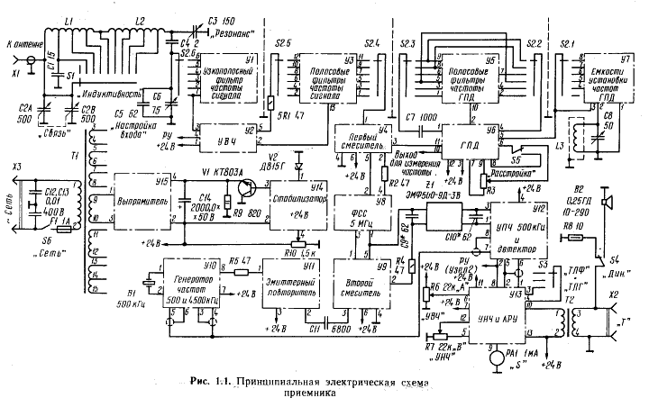

Принципиальная электрическая схема приемника
Принципиальная электрическая схема приемника дана на рис. 1
От разъема XI входной сигнал поступает на П-контур, обеспечивающий согласование входа приемника с антенной. Сдвоенный конденсатор переменной емкости С2А, С2В обеспечивает выбор величины связи с антенной, СЗ — настройку П-контура в резонанс, переключатель S1 изменяет индуктивность, включенную в П-контур при переходе с диапазона на диапазон. В показанном на схеме положении переключателя обеспечивается настройка на диапазоне 160 м. Конденсатор С1 шунтирует большую часть витков катушки L1 при работе на высокочастотных диапазонах.
Через маленькую емкость связи С4 сигнал с П-контура подается на узкополосный фильтр, перестраиваемый внутри каждого диапазона конденсатором Сб. Отсюда сигнал поступает на вход УВЧ с регулируемым коэффициентом усиления. Нагрузкой УВЧ служат полосовые фильтры, ширина полосы пропускания которых равна полной ширине каждого любительского диапазона. Переключение диапазонов приемника осуществляется переключателем S2, который показан на схеме в положении “160 м”. Между выходом УВЧ и полосовыми фильтрами включен резистор 5R1, предотвращающий самовозбуждение УВЧ на УКВ.
С выхода полосового фильтра сигнал передается на вход первого смесителя, выход которого соединен с фильтром первой ПЧ — ФСС на 5 МГц резистором R2, предотвращающим самовозбуждение на УКВ.
Сигнал ГПД выделяется полосовыми фильтрами частоты ГПД и подается на “гетеродинный” вход смесителя.
Частота выходного сигнала ГПД определяется высокостабильной катушкой индуктивности L3, емкостями установки частот ГПД, переключаемыми S2-1, и режимом работы ГПД (табл. 2).

Переключатель S5 включает (в показанном на схеме положении) “расстройку” приемника. При этом частота на выходе ГПД в зависимости от положения движка R3 изменяется от среднего ее значения (движок R3 в среднем положении или “расстройка” выключена с помощью S5) на ±2; 5; 5; 3; 6; 9 и 30 кГцна диапазонах 160, 80, 40, 20, 15 и 10 м соответственно. Ручка “Расстройка” позволяет, не теряя настройки на корреспондента, “посмотреть”, что делается вблизи его частоты, наблюдать за передачей двух радиостанций (пользуясь переключателем S5), что очень полезно в практической работе. В ГПД предусмотрен выход на измеритель к которому можно подключить цифровой частотомер (в дальнейшем мы подключим к нему встроенную “цифровую шкалу”).
С выхода ФСС сигнал 1-й ПЧ поступает на 2-й смеситель, выход которого через “антипаразитный” резистор R4 соединен с ЭМФ.
“Гетеродинное” напряжение с частотой 4,5 МГц поступает на 2-й смеситель от генератора частот 500 и 4500 кГц через эмиттерный повторитель. Между генератором и повторителем включен резистор R5, предотвращающий возможность самовозбуждения последнего.
С выхода ЭМФ, входные и выходные цепи которого настроены на 500 кГц конденсаторами С9 и С10, сигнал 2-й ПЧ поступает на УПЧ и детектор. В УПЧ производится регулировка усиления (одновременно такая же регулировка происходит и в УВЧ). Для восстановления несущей частоты на детектор подается напряжение с частотой 500 кГц от генератора частот 500 и 4500 кГц.
Выход детектора соединен с входом узла УНЧ и АРУ. Переключатель S3 имеет 3 положения: “ТЛФ” (в этом положении он показан на схеме), нейтральное (пригодится, когда будем превращать приемник в приемопередатчик) и “ТЛГ”. В последнем положении включается узкополосный фильтр на входе УНЧ.
Схема АРУ регулирует усиление приемника в УВЧ и УПЧ при изменении положения движка R6 (“УВЧ”} и автоматически в зависимости от уровня сигнала на входе приемника. В эту схему включен прибор РА-1, измеряющий силу сигнала (S-метр). После детектора усиление регулируется потенциометром R7 (“УНЧ”). К выходу УНЧ через трансформатор Т2 подключены (всегда) через разъем Х2 головные телефоны и через S4 — встроенный в приемник динамический громкоговоритель В2. При отключении В2 для сохранения режима работы УНЧ вместо В2 подключается резистор R8.
Все каскады приемника питаются напряжением +24 В через стабилизатор, управляющий регулируемым напряжением с помощью мощного транзистора VI. Источником опорного напряжения служит стабилитрон V2.
Напряжение на вход стабилизатора поступает от выпрямителя с емкостной нагрузкой С14. Напряжение на выпрямитель подается с одной из вторичных обмоток трансформатора Т1. Остальные вторичные обмотки этого трансформатора будут нужны для питания элементов передатчика и в приемнике не используются. Первичная обмотка Т1 включена в сеть 220В 50 Гц (разъем ХЗ) через предохранитель F1, выключатель питания S6 и сетевой фильтр, образуемый конденсаторами С12 и С13.

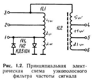

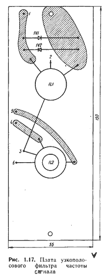

Узкополосный фильтр частоты сигнала
В фильтре (рис 2) находятся высокодобротные катушки индуктивности и диоды защиты входа УВЧ. При работе на диапазоне 10 м используется часть витков 1L1 (отвод, соединенный с выводом /), и на вход УВЧ подается полное напряжение с контура фильтра. Кремниевые малоемкостные диоды IVI и 1V2 при амплитудах напряжения на входе УВЧ до 0,6 В заперты и на работу приемника не влияют. При больших напряжениях диоды начинают проводить, и напряжение на входе УВЧ возрастает незначительно, так что полевой транзистор УВЧ в любом случае не выйдет из строя.
При переключении приемника на более низкочастотные диапазоны включаются секции 1L1, а затем и 1L2, но напряжение на вход УВЧ по-прежнему снимается с 10-метровой части 1L1. Это обеспечивает максимальную чувствительность приемника на диапазоне 10 м (около 0,3 мкВ) и ее пропорциональное снижение при переходе на более низкочастотные диапазоны (на диапазоне 160 м чувствительность приемника около 5 мкВ). Такое построение входной цепи УВЧ позволило защитить приемник от перегрузки сигналами с амплитудой в несколько вольт, обычно появляющимися на длинных антеннах диапазонов 40, 80 и 160 м и получить удобную шкалу 5-метра при работе на всех диапазонах. Последнее положение следует пояснить:
Приведенная в начале раздела табл. 1 достаточно условна, но многие радиолюбители, слепо веря в последний столбец этой таблицы, часто дают абсурдные оценки сигналов корреспондентов На 10-метровом диапазоне можно услышать сообщения: “принимаю с разбираемостью 5 (совершенно разборчиво) при громкости О (абсолютно ничего не слышно) или 1 (едва слышно, прием, невозможен)”, а на диапазоне 80 м: “разбираемость 3 (разбираю с большим трудом, принимая не более 30—50 % текста) с громкостью 9 (очень громкие сигналы) или даже 9+20 дБ (сигналы. в 100 раз более мощные, чем очень громкие!)”.
В нашем приемнике усиление снижается, а максимально допустимый сигнал на входе приемника повышается при переходе с высокочастотных диапазонов на низкочастотные, так что S-метр, проградуированный по шкале микровольт указанной таблицы на 20-метровом диапазоне, оказывается пригодным для качественной оценки силы сигналов (средний столбец таблицы) на всех диапазонах. Добротность контура узкополосного фильтра, при выполнении 1L1 и IL2 в соответствии с данными, приведенными ниже; около 300, так что ширина полосы пропускания фильтра, например, на диапазоне 80 м— 12 кГц. Это обеспечивает существенное, подавление на входе УВЧ помех, частоты которых лежат в любительском диапазоне, но зато требует подстройки с помощью С6 при перестройке приемника на 10...20 кГц. При мощных помехах конденсатором С6 можно пользоваться как аттенюатором, причем (в отличие от аттенюатора на резисторах), расстраивая узкополосный фильтр в ту или иную сторону, можно добиться более сильного подавления помехи, чем полезного сигнала.
Катушка 1L1 намотана на ребристом полистироловом каркасе диаметром 20 мм проводом ПЭВ-2 1,2. От конца, соединенного с корпусом, намотано 2 витка+2 витка+4 витка. Все— с шагом 4 мм.
Катушка IL2 намотана проводом ПЭВ-2 0,55 на ферритовом тороидальном сердечнике 50ВЧ20 с наружным диаметром 20 мм, внутренним — 10 мм и высотой 5 мм. От конца, соединенного с IL1. намотано 5 витков +11 витков +21 виток. Витки распределены равномерно по всей окружности сердечника.

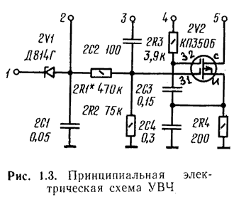

Усилитель высокой частоты
УВЧ (рис. 3) собран на полевом транзисторе с двумя изолированными затворами КП350Б (можно применить и КП350А или КП350В). Входной сигнал подается на первый затвор транзистора 2V2, напряжение на втором затворе увеличивается при возрастании усиления. Применение двухзатворного полевого транзистора обеспечивает динамический диапазон приемника около 90 дБ с полным сохранением высокой линейности УВЧ при регулировке усиления и отсутствии шунтирования узкополосного фильтра.
Используя в УВЧ однозатворные полевые транзисторы, полевые транзисторы с р-п переходом или биполярные транзисторы, таких показателей достичь не удается. Так как допустимое напряжение между электродами КП350Б 15В, между источником напряжения +24 В и цепями питания УВЧ включен стабилитрон 2V1.

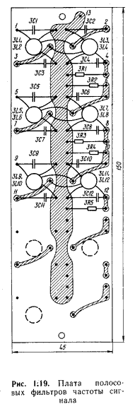

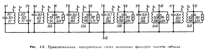

Полосовые фильтры частоты сигнала
На всех диапазонах в полосовых фильтрах (рис. 4) используются по два связанных контура.
Для расширения полос пропускания этих контуров они шунтированы резисторами. Шунтирование левых по схеме контуров осуществляется входным сопротивлением 1-го смесителя, правого по схеме контура 10-метрового диапазона — эквивалентным сопротивлением цепи R1 — выходная емкость УВЧ, а остальных контуров — резисторами 3R1...3R5. Величины емкостей контуров фильтра обеспечивают постоянство усиления УВЧ на всех диапазонах.
Все катушки намотаны на пластмассовых каркасах диаметром 9 мм с сердечниками СЦР-1. Катушки 3L11 и 3L12 имеют намотку “Универсаль” с шириной секции 6 мм. Остальные катушки намотаны в один слой виток к витку. Данные обмоток приведены в табл. 3.

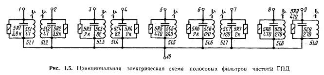

Полосовые фильтры частоты ГПД
На диапазонах 10, 15 и 40 м, где необходимо выделить 2-ю гармонику генерируемого сигнала, используются двухконтурные полосовые фильтры (рис. 5), полоса пропускания которых расширена шунтирующими резисторами 5R1...5R4, 5R6, 5R7. На остальных диапазонах используются одноконтурные фильтры, сильно шунтированные резисторами 5R5. 5R8 и 5R9. Величины емкостей контуров и шунтирующих резисторов обеспечивают постоянство выходного напряжения ГПД при переходе с диапазона на диапазон.
Все катушки намотаны на пластмассовых каркасах диаметром 9 мм с сердечником СЦР-1. Провод ПЭШО 0,44 намотан в один слой виток к витку. Данные обмоток приведены в табл. 4.

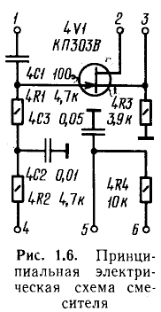

Первый и второй смесители
Принципиальная электрическая схема смесителя приведена на рис. 6. Схемы узлов 4 и 9 отличаются только величиной резистора 4R1, определяющего входное сопротивление смесителя. В 1-м смесителе (узел 4) для расширения полосы пропускания фильтра УЗ она равна 4,7 кОм, а во 2-м смесителе (узел 9) — 75 кОм.
Активным элементом смесителя является полевой транзистор с р-п переходом К.ПЗОЗВ (применение транзисторов типа КПЗОЗ или КП307 с любой буквой приведет к небольшому изменению режима по постоянному току, но практически не повлияет на характеристики приемника). Входной сигнал подается на затвор, а гетеродинный—на исток транзистора. Такой смеситель имеет очень хорошую линейность по входному сигналу, что обеспечивает сохранение динамической характеристики, несмотря на отсутствие (внутри диапазона) избирательных свойств фильтра, включенного между УВЧ и смесителем.

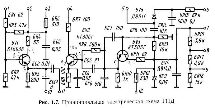

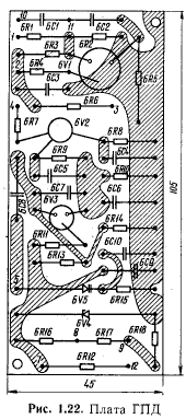

Генератор плавного диапазона
Принципиальная электрическая схема ГПД приведена на рис. 7. Собственно генератор собран по схеме “емкостной трехточки” на транзисторе 6V3 К.Т306Г (можно использовать КП306 или КП325 с любой буквой). Емкостный делитель напряжения образуют конденсаторы 6С8, 6С7 и 6С6, причем величина 6С8 мала по сравнению с величинами 6С7 и 6С6. Это создает слабую связь 6V3 с контуром, определяющим частоту ГПД. В коллекторную цепь 6V3 включен резистор 6R11, предотвращающий генерацию на УКВ.
Для обеспечения “расстройки” параллельно L3 (по высокой частоте) включен варикап 6V5. Напряжение питания 6V3 и варикапа понижено и дополнительно стабилизировано цепью 6RI2 — стабилитрон 6V4. Резисторы 6R16 и 6R17 образуют делитель напряжения, в точке соединения этих резисторов напряжение равно напряжению в центре резистора регулировки расстройки R3 (к этой точке и подключается питание варикапа при выключении расстройки). Резистор 6R18 определяет минимальное напряжение на варикапе при управлении расстройкой, причем величина этого напряжения выбрана такой, что 6V5 остается запертым при любом положении движка R3, и зависимость величины расстройки от этого положения близка к линейной. Через цепочку 6R9, 6С5 напряжение с эмиттера 6V3 подается на базу транзистора 6V2 К.Т306Г (замены этого транзистора аналогичны указанным для 6V3). В коллекторную цепь 6V2 через антипаразитный резистор 6R7 включены полосовые фильтры частоты ГПД, выход которых соединен с входом эмиттерного повторителя на транзисторе 6V1 КТ603Б (можно применить КТ603Г, Д, Е или КТ608 с любой буквой). Так как этот эмиттерный повторитель оказался склонным к самовозбуждению, антипаразитные резисторы пришлось включить как в его базу (6R1), так и в коллектор (6R4).

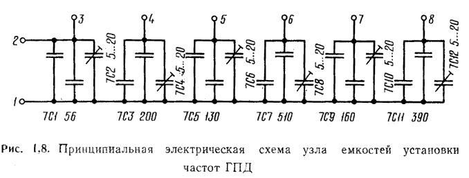

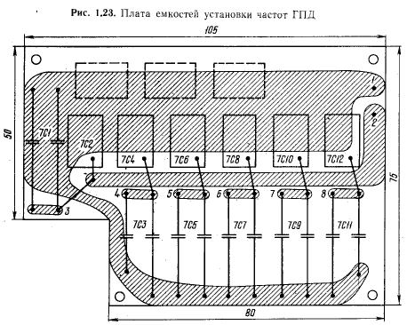

Емкости установки частот ГПД
Принципиальная электрическая схема узла емкостей установки частот ГПД (рис. 8) содержит 6 групп емкостей (по числу диапазонов приемника).
Каждая группа состоит из двух конденсаторов постоянной емкости, образующих 7С1, 7СЗ, 7С5, 7С7, 7С9 и 7С11, и одного подстроечного конденсатора с воздушным диэлектриком. Группа 7С1—7С2 включена постоянно и на диапазоне 10 м только она определяет частоту ГПД, остальные группы подключаются на диапазонах 15, 20, 40, 80 и 160 м (соответственно 7СЗ—7С4, 7С5—7С6. 7С7—7С8, 7С9—7С10 и 7С11—7С12) переключателем 52-/. Таким образом, на наиболее высокочастотном диапазоне, где действие дестабилизирующих частоту ГПД факторов максимально, один из них—нестабильность контакта в S2-/, исключен (но зато установка частоты с помощью 7С2 на диапазоне 10 м влияет и на частоты остальных диапазонов). Использование на каждом диапазоне постоянной емкости контура ГПД, состоящей из двух конденсаторов, позволяет подобрать температурный коэффициент этой емкости, компенсирующий положительный температурный коэффициент L3 (ее каркас при нагревании увеличивает геометрические размеры L3).
Для обеспечения стабильности частоты ГПД все емкости его контура заземлены в одной точке
(вывод 1 узла 7) через токосъем ротора конденсатора перестройки ГПД С8.

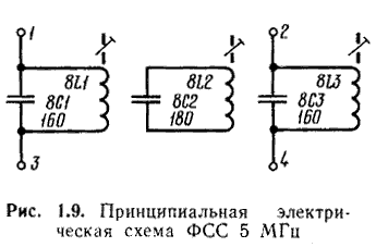

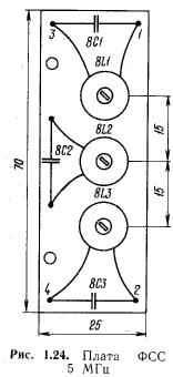

ФСС на частоту 5 МГц
Связь между контурами ФСС (рис. 9)—индуктивная (экранов на катушках нет). Конструктивно же ФСС выполнен таким образом, что при наличии критической связи между 8L1 и 8L2, между 8L2 и 8L3 связь между 8L1 и 8L3 практически отсутствует.
Все катушки собраны в сердечниках СБ-12А и содержат по 16 витков провода ПЭШО 0,44. Величины емкостей контуров ФСС выбраны так, что коэффициент передачи от входа первого смесителя к входу второго близок к единице. В этом случае для предотвращения перегрузки 2-го смесителя ФСС не должен обеспечивать высокую избирательность по 2-й ПЧ (что было бы необходимо при наличии усиления на 1-й ПЧ), но его избирательность должна предотвращать появление помех, действующих по зеркальному каналу 2-го преобразования частоты. С этой задачей рассматриваемый ФСС вполне справляется. Попытки заменить его фильтром, собранным на высокодобротных контурах на ферритовых кольцах, кварцевым фильтром и подобными сложными устройствами, лишены смысла.

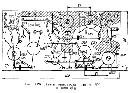

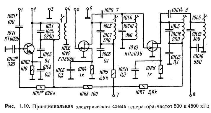

Генератор частот 500 и 4500 кГц
Частота генератора (рис. 10), собранного на транзисторе 10V1 КТ602Б (может быть заменен транзисторами типа КТ608 с любой буквой), определяется частотой кварцевого резонатора В1 (см. рис. 1) и в пределах нескольких десятков герц — емкостью конденсатора 10С1. Контур 10VI—10C4 должен быть настроен на частоту немного более низкую, чем 500 кГц, в противном случае генерация не возникнет. С катушки связи 10V2 напряжение с частотой 500 кГц поступает на 1-й утроитель частоты, собранный на транзисторе 10V2 КПЗОЗБ (возможны замены этого транзистора на КПЗОЗ или КП307 с любыми буквами без существенного влияния на работу приемника), и одновременно на детектор (в узел 12) и цифровую шкалу (если она будет сделана). Благодаря использованию в генераторе мощного транзистора и большому отношению числа витков 10L1 и 10L2 (5:1, т. е. коэффициент трансформации сопротивления от 10L2 в контур 10L1—10С4 не менее 25!) все потребители напряжения частотой 500 кГц практически не влияют на работу генератора этой частоты.
Нагрузкой 1-го утроителя частоты служат два связанных емкостью 10С9 контура 10L3—10С7 и 10L4—10C10, настроенных на частоту 1500 кГц. Использование в утроителе частоты полевого транзистора и выбор режима его работы обеспечивают ослабление четных составляющих тока стока, в том числе второй гармоники. Применение двух контуров, настроенных на третью гармонику в сочетании с указанным свойством транзистора утроителя, позволило получить на выходе “чистый” сигнал частоты 1500 кГц. Другие гармоники частоты 500 кГц не оказывают влияния на. работу следующего утроителя, собранного по такой же, как и 1-й утроитель схеме на транзисторе 10V3. Контуры на выходе 2-го утроителя 10L5—10С12, 10L6—10С15, 10С16 настроены на частоту 4500 кГц, напряжение которой, снимаемое с емкостного делителя 10С15, 10С16, практически не содержит составляющих с частотами, не равными 4500 кГц.
Все катушки размещены в сердечниках СБ-12А: 10LI и 10L1 в одном сердечнике и содержат соответственно 50 и 10 витков провода ПЭВ-2 0,2; 10L3 и 10L4—-no 40 витков провода ПЭШО 0,31; 10L5 и 10L6—т 16 витков провода ПЭШО 0,44.

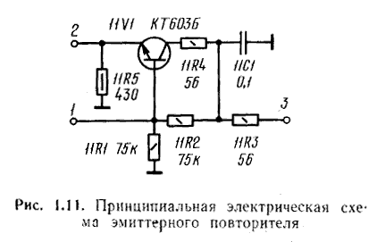

Эмиттерный повторитель
Принципиальная электрическая схема эмиттерного повторителя (рис. 11) полностью повторяет схему повторителя, входящего в узел ГПД.

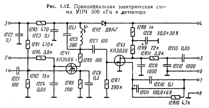

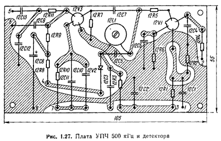

УПЧ 500 кГц и детектор
Усилитель ПЧ 500 кГц (рис. 12) выполнен, как и УВЧ, на двухзатворном полевом транзисторе 12V1 КП350Б (о его возможных заменах см. описание УВЧ). Сигнал поступает на первый затвор, усиление регулируется по второму затвору, напряжение питания ограничено стабилитроном 12V2, резистор 12R5 предотвращает возможность самовозбуждения УПЧ на УКВ. Контур 12L1—12С5 настроен на 500 кГц.
Как видно из схемы, в приемнике только один каскад усиления на частоте 500 кГц. Это сделано исходя из следующих соображений:
при работе телеграфом полоса пропускания сужается до 1 кГц после детектора, поэтому при излишнем усилении по ПЧ 500 кГц сигналы, пришедшие в ЭМФ, но не лежащие в полосе пропускания фильтра, включенного после детектора, могут перегрузить последний;
необходимое усиление сигналов в приемнике распределено равномерно между УПЧ 500 кГц и УНЧ, так что усиление в каждом из этих трактов невелико и трудности, связанные с обеспечением устойчивой работы этих усилителей, исключаются,
Детектор собран на полевом транзисторе 12V3 КПЗОЗБ (который можно заменить на КПЗОЗ или КП307 с любой буквой) по схеме, принципиально не отличающейся от схем 1-го и 2-го смесителей. Это естественно, так как детектор на 12V3-—это преобразователь частот, лежащих в полосе 500...503 кГц, в частоты 0 ... 3 кГц (гетеродинный сигнал с частотой 500 кГц подается на исток 12V3). Напряжение НЧ, выделяется на нагрузке детектора 12R9. Оно отфильтровывается, от напряжения с частотой 500 кГц элементами 12С9, 12R11, 12С'12 (эта цепь значительно ослабляет частоты, превышающие 5 кГц).
Гетеродинное напряжение пришлось подать на исток 12V3 через два параллельно включенных конденсатора 12С10 (керамический) и 12С11 (электролитический). Первый пропускает напряжение с частотой 500 кГц, а второй предотвращает выделение на 12R10 напряжения НЧ (вывод 7, соединенный с корпусом через 10L2 для низких частот просто соединен с корпусом).
Катушка 12L1 размещается в сердечнике СБ-12А и содержит 120 витков провода ПЭВ-2 0,16.

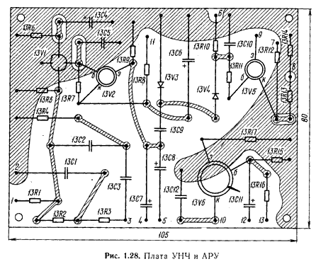

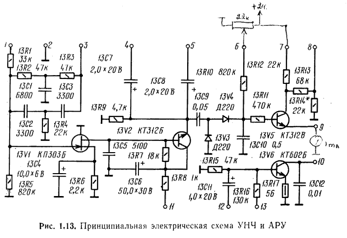

Усилитель низкой частоты и автоматическая регулировка усиления
Принципиальная электрическая схема узла УНЧ и АРУ приведена на рис. 13. Первый каскад УНЧ собран на полевом транзисторе 13V1 КПЗОЗБ (возможные замены такие же, как и у транзистора детектора). Большое входное сопротивление этого каскада необходимо для обеспечения работы узкополосного фильтра..Последний выполнен по схеме двойного Т-моста (13R2, 13С1, 13R3 и 13С2, 13R4, 13СЗ). С нагрузки в цепи стока 13V1 усиленное напряжение НЧ подается на Т-мост через эмиттерный повторитель, согласующий сравнительно высокое выходное сопротивление каскада на 13V1 с сопротивлением Т-моста.
В повторителе использован транзистор 13V2 К.Т312Б (можно применить К.Т312 или КТ315 с любой буквой). При работе телеграфом выводы 3 и 4 узла соединены, и двойной мост образует цепь отрицательной обратной связи в первом усилителе НЧ. На частоте 1000 Гц напряжения обратной связи, поступающие через половинки Т-моста, в точке соединения 13R2 и 13С2 равны по амплитуде и противофазны, так что отрицательная обратная связь отсутствует и усиление между входом УНЧ и выводом 4 максимально и равно этому усилению при работе телефоном (когда обратная связь отсутствует благодаря отсоединению вывода 3 от вывода 4), На частотах ниже и выше 1000 Гц коэффициент передачи двойного Т-моста возрастает, что приводит к снижению усиления УВЧ.
С выхода эмиттерного повторителя напряжение НЧ подается на регулятор УНЧ (вывод 5) и детектор АРУ, в котором использовал кремниевый диод 13V3 Д220, имеющий большое обратное сопротивление. Выделенное на 13V3 постоянное напряжение, равное амплитуде напряжения НЧ, через диод 13V4 Д220 (как и 13V3 он может быть заменен на любой маломощный кремниевый диод) это напряжение поступает на большую емкость 13С10 0,5 мкФ, которая может разрядиться только через высокоомные резисторы 13R10 и 13R11 за время, измеряемое десятыми. долями секунды. Напряжение на 13С10 усиливает УНТ, собранный на 13V5 К.Т312В (в качестве этого транзистора должен использоваться НЧ или ВЧ п-р-п транзистор с большим усилением тока базы). В цепи эмиттера 13V5 включен прибор S-метр а, а падение напряжения на коллекторной нагрузке 13R12 с делителя l3Rl3^ 13R.14 подается на вторые затворы транзисторов УВЧ и УПЧ.
На вывод 6 подано положительное напряжение с движка регулятора УВЧ. Это напряжение определяет режим 13V5 при отсутствии напряжения НЧ на выходе детектора, и при его увеличении 13V5 открывается, что приводит к появлению показаний 5-метра и снижению усиления приемника до детектора. Как только амплитуда напряжения НЧ на входе детектора АРУ превысит напряжение, создаваемое током, проходящим через 13R10 от движка R6, произойдет дополнительное снижение усиления приемника. Таким образом, регулировка УВЧ одновременно устанавливает и порог срабатывания АРУ, причем величина этого порога. индицируется показаниями 5-метра. Например, если регулировкой УВЧ при отсутствии сигнала на входе приемника 5-метр установлен на 5=9 (что соответствует 50 мкВ на входе приемника на диапазоне 20 м), то, когда сигнал на входе приемника превысит 50 мкВ, начнет работать АРУ и показания 5-метра возрастут.
Эта схема АРУ очень удобна, так как обеспечивает эффективную регулировку усиления (благодаря применению усилителя напряжения АРУ на резисторе 13V5) и может быть отключена установкой усиления преемника регулятором УВЧ.
С движка регулятора УНЧ напряжение НЧ подается на усилитель мощности на транзисторе 13V6 КТ602Б. КПД этого усилителя, работающего в классе А, невелик, поэтому на транзисторе 13V6 в режиме молчания рассеивается около 0,5 Вт (при наличии сигнала—меньше), и возможной заменой КТ602Б может служить только не менее мощный транзистор с примерно таким же усилением тока базы (например, КТ602Г, КТ807Б). Конденсатор 13С12 включен параллельно нагрузке 13V6 для исключения подъема усиления на высоких частотах. Нагрузка включена через трансформатор Т2, входное сопротивление которого на высоких частотах резко возрастает.

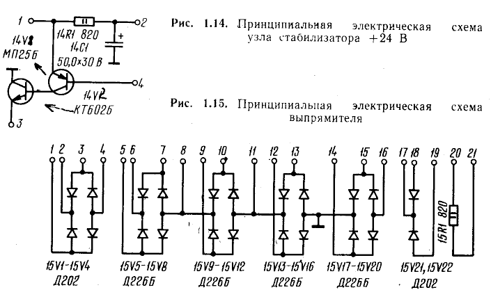

Стабилизатор напряжения +24 В
Узел стабилизатора +24 В (рис. 14) содержит УПТ на транзисторах 14V1 МП25Б и 14V2 КТ602Б. Первый можно заменить любым германиевым р-п-р низкочастотным маломощным транзистором, второй — транзисторами типа КТ602 или КТ807 с любыми буквами. Кроме того, в этом узле установлены резистор 14R1, питающий стабилитрон V2, и конденсатор 14С1, при отсутствии которого все .устройство стабилизации напряжения +24 В. возбуждается на частоте нескольких килогерц,

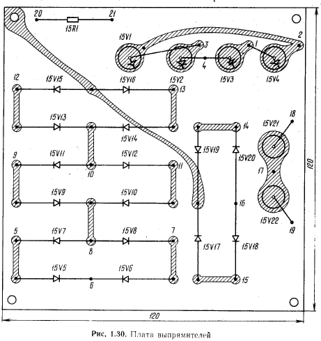

Выпрямитель
Принципиальная электрическая схема этого узла приведена на рис. 15. Для питания приемника необходим только один мостик из диодов 15V1 ... 15V4, а остальные диоды и резистор 15R1 в схеме приемника не используются. Но каждый строящий этот приемник радиолюбитель не должен забывать о перспективе его превращения в приемопередатчик с цифровой шкалой, а тогда потребуется резистор 15R1 и, в конце концов, все остальные диоды. Именно поэтому целесообразно сразу выполнить узел выпрямителя по приведенной схеме, чтобы не вынимать его потом из работающей конструкция для демонтажа.
В качестве диодов 15V1 ... 15V4 и 15V21, 15V22 можно использовать любые силовые диоды, допускающие среднюю величину выпрямленного тока 0,4 А и обратное напряжение 50 В. Диоды 15V5... 15V20 должны быть рассчитаны на средний выпрямленный ток не менее 0,15 А. Допустимое обратное напряжение для диодов 15V5.. .15V16 не менее 400В, а для 15V 17... 15V20 — 200 В. Токи, которые потекут в нагрузках выпрямителей после завершения постройки радиостанции, будут почти в два раза больше этих значений, но так как все выпрямители собраны по двухцолупериодным схемам, то среднее значение тока через каждый из диодов будет в два раза меньше среднего тока на выходе выпрямителя.

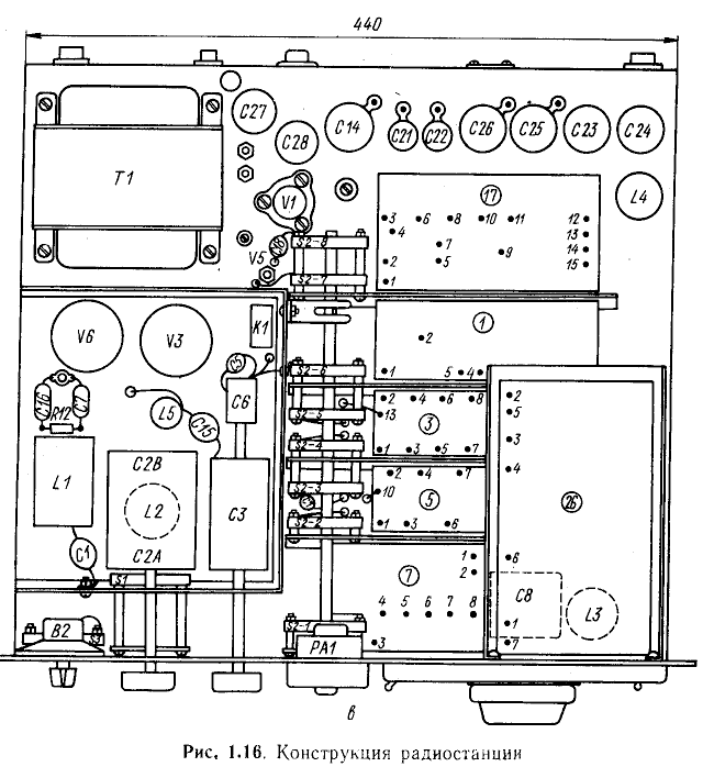

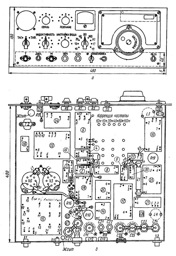

1.2. КОНСТРУКЦИЯ ПРИЕМНИКА
При сборке приемника необходимо руководствоваться рис. 16, на котором приведена полная конструкция радиостанции после завершения ее строительства (изображен приемопередатчик KB радиостанции первой категории с цифровой шкалой). Естественно, что собирая приемник надо установить на шасси только часть изображенных на рис. 16 элементов, но следует предусмотреть возможность установки и всего остального оборудования. Это необходимо по следующим соображениям:
- элементы приемника должны быть размещены так, чтобы при последующей установке передатчика их не пришлось бы передвигать;
- все слесарные работы, необходимые для установки элементов передатчика, должны быть выполнены на стадии постройки приемника, чтобы в дальнейшем не повредить и не засорить стружкой монтаж и собранные узлы приемника:
- переключатель S2 к окончанию изготовления радиостанции будет иметь на две платы больше, чем это необходимо для приемника, и эти платы надо установить сразу, оставив свободными при выполнении монтажа приемника.
Передняя панель приемника делается из твердого дюраля толщиной 3 мм, шасси — из гнущегося дюраля толщиной 2 мм.
ВЧ узлы и соединенные с ними платы переключателя отделены друг от друга перегородками высотой 60 мм, изготовленными из гнущегося дюраля толщиной 2 мм. Все платы S2, кроме первой., крепятся на этих перегородках. В отсеке с платой S2-6 устанавливается плоская пружинящая пластина-токосъем, обеспечивающая хороший контакт оси переключателя с шасси.
Детали П-контура и конденсатор настройки узкополосного фильтра, а в дальнейшем и детали усилителя мощности передатчика устанавливаются внутри отсека, образуемого экраном высотой 120 мм, изготовленным из мягкого дюраля толщиной 2 мм. К этому экрану крепятся переключатель S1 и конденсаторы П-контура С2 и СЗ. Катушка L2 размещается под С2, поэтому ее монтаж (подключение отводов к S1) производится до установ, ки С2.
Для работы в приемнике могут быть использованы конденсаторы С 2 и СЗ с воздушным диэлектриком и любым зазором между пластинами. Но с учетом перспективы их использования в радиостанции первой категории необходимо, чтобы этот зазор для С2 был не меньше 0,3 мм, а для СЗ— 1 мм.
Конденсатор С8—с зазором между пластинами не менее 1,5 мм с керамическими опорами и изоляторами.
Электролитический конденсатор С14 типа К50-3 устанавливается на шасси с использованием изоляционных шайб (его корпус должен быть изолирован от корпуса прибора).
Все узлы приемника собираются на платах, изготовленных из фольгированного стеклотекстолита или гетинакса толщиной 1,5 мм. Эти платы приведены на рис. 17—рис 30.
Проводники, в качестве которых используются невытравленные участки фольги, показаны на рисунках штриховкой и находятся снизу плат, а все детали и соединения, изображенные черными линиями,— сверху.
Детали соединены со штырьками, припаянными снизу к печатным проводникам или установленным на изолированных участках плат. Можно применить и только печатные проводники, заменив ими свободные штырьки. Электролитические конденсаторы на платах типов К-52-1 или К-53-1. Можно использовать и К50-3, К50-6, но в этом случае целесообразно изменить расположение точек подключения их выводов по равнению с приведенным на чертежах плат. Конденсаторы двойного Т-моста УНЧ бумажные типа К40У-9. Можно использовать и К40П-1, К40П-2, БМ-2 Все резисторы на платах типа МЛТ Блокировочные конденсаторы емкость” 1000 пф ... 1 мкФ могут быть типов KM3 КМ4, КМ5, КМ6 любых групп ТКЕ (до пустимое напряжение у всех этих конденсаторов не меньше 25 В).
Для правильной установки плат и шасси необходимо обратить внимание н расположение их выводов, приведение на рис. 16.

Проверка узлов питания
После сборки и монтажа приемника перед его включением в сеть необходимо отключить нагрузки от стабилизированного источника напряжения +24 В и проверить работу этого источника автономно. Для этого надо подключить к выводу 2 узла 14 резистор сопротивлением 51 Ом, рассчитанный на мощность не мене 15 Вт. Включив питание, установить напряжение питания приемника с помощью R24 равным 24 В.
Режимы транзисторов, снятые вольтметром с сопротивлением 10 кОм приведены в табл 5
Табл 5
Транзистор
VI
l4VI
14V2
Эмиттер
-14,2
9
—13,6
База
—13,6
9
—13
Коллектор
0
—13
0
Для проверки стабильности выходного напряжения следует отключить сопротивление нагрузки: напряжение питания с +24 В под нагрузкой должно возрасти не более чем до +24,3 В в режиме холостого хода. Узел питания обладает очень полезной особенностью: его элементы не выходят из строя при коротком замыкании в нагрузке. Это, можно проверить: замкнуть +24 В на корпус, а затем восстановить нормальный режим работы узлов питания — никаких неприятных последствий не будет,
Проверка и регулировка УНЧ и АРУ
Проверку УНЧ следует начать с замера напряжений на электродах его транзисторов. Они должны быть близкими к приведенным в табл. 6.
Если напряжение на стоке 13V1 отличается от приведенного в табл. 6 более чем на ±2 В, необходимо устранить это несоответствие подбором резистора 13R6.
Таблица 6
Транзистор
I3VI
13V2
I3V6
Эмиттер или исток
0,7
11,4
1
База или затвор
0
12
1,6
Коллектор или сток
12
20
20
Отличие напряжения на истоке транзистора от указанного в таблице существенного значения не имеет.
Наличие на эмиттере I3V6 напряжения 1 В означает; что через него течет ток около 20 мА. Если это не так, необходимо подобрать величину резистора 13R6.
Для проверки амплитудной и частотной характеристики УНЧ на его вход (вывод 1 платы 13) надо подключить генератор звуковой частоты, на выход (вместо головных телефонов) — осциллограф. В положении 53“ТЛФ” на вход УНЧ подается напряжение с частотой 400 Гц и плавно изменяется его величина от 0 до 50 мВ. При максимальном усилении УНЧ выходное напряжение должно возрастать от 0 до 1 В, сохраняя форму неискаженной синусоиды. Оставив напряжение на входе УНЧ постоянным, изменяют его частоту от 100 до 3000 Гц.
Полученная при этом частотная характеристика УНЧ в телефонном режиме должна быть близкой к показанной на рис. 31 пунктиром (“Завал” усиления с увеличением частоты объясняется влиянием Т-моста, не отключенного от входа УНЧ). В положении 83“ТЛГ” снимают частотную характеристику УНЧ в телеграфном режиме. Нужный результат изображен на рис. 31 сплошной линией. Если максимум характеристики смещен или ширина полосы пропускания оказалась более широкой, следует заняться подбором величин элементов Т-моста. При приведенных на схеме значениях этих элементов частота телеграфных сигналов при настройке на максимум их слышимости будет равна 1000 Гц. Если желателен другой тон сигналов — следует в одинаковое число раз изменить все емкости Т-моста, так как частота максимума частотной характеристики УНЧ обратно пропорциональна величинам этих емкостей.
Схему АРУ начинают проверять при отсутствии сигнала на входе УНЧ. Напряжение па коллекторе 13V5 во время регулировки УВЧ от минимума к максимуму усиления должно изменяться от 0,3 до 15 В. При этом
S-метр должен плавно изменять показания от отклонения стрелки на всю шкалу до 0. Если при минимальном усилении (движок R6 соединен с +24 В) стрелка S-метра не устанавливается на последнее деление шкалы, необходимо подобрать величину 13R12.
Установив максимальное усиление по ВЧ, на вход УНЧ надо подать сигнал с частотой, соответствующей максимуму усиления' УНЧ. При увеличении напряжения на входе УНЧ до 150 ...200 мВ стрелка S-метра должна отклоняться на всю шкалу.
Настройка генератора частот 500 и 4500 кГц и проверка эмиттерного повторителя
ВЧ вольтметр надо подсоединить к выводу 4 узла 10. При включении приемника на нем должно появиться напряжение 2 В с частотой 500 кГц, Если генератор 500 кГц не работает, необходимо проверить настройку контура SOLI, 10C4. Для этого, вынув кварц, подать на вывод / напряжение 0,1 ...0,2 В от ГСС и снять зависимость напряжения на выводе 4 от частоты ГСС; максимум напряжения должен быть на частоте 490...480 кГц. При необходимости уточнить величину 10C4. Если после настройки контура генерация опять не возникает, следует подобрать величину 10С2 (оптимальное для работы генератора значение этой емкости может быть от 100 до 1000 пФ) и режим работы транзистора 10V1 изменением сопротивления 10R1 в пределах от 100 кОм до 1 МОм.
Добившись устойчивой генерации каскада на 10V1, стоит проверить полученную частоту, подключив к выводу 4 частотомер. Для нормальной работы приемника необходимо, чтобы частота генерации отличалась от 500 кГц не более чем на ±100 Гц.
Если в дальнейшем предполагается использовать цифровую шкалу, эту частоту следует подогнать с точностью ±10 Гц. Частота генерации устанавливается подбором 10С1 (от 39 до 1000 пФ) и небольшой подстройкой индуктивности IOL1. Необходимо следить за напряжением на выводе 4 — оно не должно быть меньше 1,5 ... 2 В.
К сожалению, опыт работы с кварцевыми резонаторами, входящими в комплекты “кварц” вместе с ЭМФ, показал, что не следует особенно доверять указанной на них частоте. Часто вместо кварца на 500 кГц комплект содержит кварц на 501, 499 кГц, а иногда и просто не возбуждающийся. Ошибочными бывают и надписи на ЭМФ.
Настройка утроителей сводится к настройке их контуров. Напряжение с частотой 1500 кГц на затворе 10V3 должно быть 4 ... 5 В, напряжение с частотой 4500 кГц на выводе 8—2... 2,5 В. При необходимом коэффициенте передачи эмиттерного повторителя (узел //) 0,8 ...0,9 напряжение с частотой 4500 кГц на выводе 2 узла // должно быть не менее 1,5 В.
Режимы транзисторов по постоянному напряжению после полной настройки генератора (они зависят от ВЧ напряжений в схеме) приведены в табл.7,

Проверка и настройка УПЧ 500 кГц и детектора
Напряжения на электродах транзисторов узла 12 при максимуме усиления ВЧ должны соответствовать данным табл. 8,
Таблица 8
Транзистор
11V1
J2V3
Исток
1,8
2
1-й затвор
2,5
0
2-й затвор
Сток
5
13
12
При указанной величине постоянного напряжения на истоке транзистора 12V1 ток через него равен 9 мА. Возможно, потребуется подобрать напряжение на первом затворе транзистора 12V1 (изменением величины 12R1) до получения величины этого тока в пределах 8 ... 10 мА.
На вывод 1 узла 12 следует подать напряжение от ГСС (через разделительный конденсатор емкостью 1000 ... 10 000 пФ, иначе выйдет из строя ЭМФ!) с частотой близкой к 500 кГц и напряжением около 1 мВ. Подстроить ГСС до получения на выходе приемника сигнала с частотой 400 ... 1000 Гц, настроить контур 12L1, 12С5 в резонанс, по показаниям S-метра.
УПЧ и детектор работают нормально, если при уменьшении напряжения от ГСС на входе УПЧ до 10 мкВ его сигнал отчетливо слышен на выходе приемника.
Настройка ФСС 5 МГц и проверка работы второго смесителя
Напряжения постоянного тока на . истоке, затворе и стоке транзистора второго смесителя (узел 9) должны быть соответственно 3, 0 и 16 В.
Напряжение ГСС с частотой 5 МГц и величиной около 1 мВ подается на исток транзистора первого смесителя (вывод 3 узла 4). ГСС подстраивается до появления сигнала на выходе приемника, а все контуры ФСС последовательно настраиваются по максимуму показаний 5-метра. ФСС и второй смеситель работают нормально, если сигнал ГСС будет хорошо слышен при его уменьшении до 10 мкВ.
Регулировка ГПД
Это наиболее сложная и ответственная часть настройки. От тщательности ее выполнения зависит стабильность частоты приемника (а в дальнейшем и передатчика). Эта работа требует значительных затрат времени на замеры уходов частоты при прогреве и охлаждении приемника, и только очень опытный радиолюбитель сможет тщательно отладить ГПД за 1—2 дня.
Сначала проверяются напряжения постоянного тока на электродах транзисторов узла ГПД. Они должны соответствовать данным табл. 9.
Таблица 9
Транзистор
6 VI
6V2
SV3
Эмиттер
5
1
6
База
5,5
1,6
6,5
Коллектор
10
10
13
Затем следует убедиться в наличии генерации в первом каскаде ГПД—на эмиттере транзистора 6V3 должно быть ВЧ напряжение 0,25 ... 0,5 В (наибольшая величина — на диапазоне 10 м). Контролируя частоту, генерируемую первым каскадом ГПД, с помощью приемника с оптической шкалой или цифрового частотомера, устанавливают ее подбором конденсатора 7С1 и регулировкой 7С2 в начале диапазона 10 м [С8 находится в положении максимальной емкости), равной 11 500 кГц. После этого проверяют диапазон перестройки: при минимальной емкости С8 частота должна увеличиваться до 12 350 ... 12 400 кГц. Если диапазон перестройки недостаточен или слишком велик, придется несколько изменить число витков L3. В первом случае увеличить индуктивность, а во втором — уменьшить и вновь подобрать 7С1. Правильная установка диапазона частот ГПД на диапазоне 10 м даст нужную растяжку и остальных диапазонов приемника: диапазоны 1.5 и 20 м займут практически всю шкалу, 40 и 80—по 50% и 160 м — 75 % полной шкалы. Оставшиеся свободными участки трех диапазонов могут пригодиться для нанесения шкал частот трех новых диапазонов, выделенных радиолюбителям международным союзом электросвязи. Частоты начала остальных диапазонов устанавливаются подбором и регулировкой емкостей 7С3...7С12: 15 м—8000 кГц, 20 м — 9000 кГц, 40 м — 6000 кГц, 80 м — 8500 кГц, 160 м — 6850 кГц.
Далее надо проверить работу “расстройки”. Напряжение на выводе б узла 6 при выключенной “расстройке” должно быть 12В, а при включенной—изменяться во время регулировки от 11 до 13 В, вызывая изменение частоты, генерируемой первым каскадом ГПД±2,5; 5; 1,5; 6; 4,5 и 15 кГц на диапазонах 160, 80, 40, 20, 15 и 10 м соответственно. Изменения частоты при вращении ручки “Расстройка” влево и вправо от центрального положения должны быть приблизительно равны по абсолютному значению,
Подключив ВЧ вольтметр к выводу 11 узла 6, настроить полосовые фильтры частоты ГПД. Напряжение на выходе ГПД должно быть 2...3 В и изменяться не более чем на 10 % при перестройке внутри каждого диапазона. Для этого может потребоваться подбор величины резисторов, шунтирующих контуры полосовых фильтров.
При изготовлении катушек фильтров в соответствии с приведенными данными и установке указанных на рис, 6 величин емкостей фильтрами будут выделены нужные частоты (удвоенные или неудвоенные, в зависимости от диапазона).
Для окончательной регулировки ГПД к выводу 11 платы 6 необходимо подключить цифровой частотомер, обеспечивающий точность измерения частоты не хуже 10 Гц, или частотомер, стабильность которого обеспечит измерение уходов частоты ГПД с точностью, оговоренной выше. Проверку и регулировку стабильности частоты ГПД следует начать с диапазона 10 м (емкость контура ГПД этого диапазона остается включенной и на остальных диапазонах). Подождав 5...10 мин после включения приемника, надо начать равномерно прогревать детали ГПД, повышая их температуру от комнатной до -50...60°С за время 10...30 мин. Эту операцию удобно проводить, нагревая удаленный от ГПД участок шасси с помощью медицинского рефлектора. После прогрева частота на выходе ГПД может измениться на единицы или даже десятки килогерц, что вызвано отсутствием термокомпенсации деталей контура генератора. Если частота после прогрева увеличилась, температурный коэффициент конденсаторов узла 7 отрицательный и слишком велик по абсолютной величине, а если уменьшилась—этот коэффициент или положителен или отрицателен, но мал по абсолютному значению.
Дав узлу полностью остыть, заменяют конденсаторы, составляющие 7CI, изменив их температурный коэффициент в нужную сторону и сохранив суммарную емкость (не забыть проверить установку начала шкалы!).
Повторяя эти операции, необходимо добиться ухода частоты ГПД после повышения температуры его деталей на 30...40°С не более чем на 1 кГц. В этом случае уход частоты приемника в процессе нормальной работы не будет превышать 100- Гц за 10 ... 15 мин, что можно считать удовлетворительным.
Если удалось добиться стабильности частоты ГПД на 10-метровом диапазоне, то термокомпенсация на остальных диапазонах, безусловно, достижима, но всю работу по подбору температурных коэффициентов конденсаторов узла 7 придется повторить на каждом из них.
Наиболее вероятные причины, не позволяющие добиться требуемой стабильности частоты ГПД: плохое качество катушки L3, нестабильность конденсаторов узла 7, или 6С8, 6С7 и 6С6 узла 6.
Катушку L3 желательно намотать на каркасе из радиокерамики. Возможная замена—термореактивная пластмасса, имеющая малые диэлектрические потери и температурный коэффициент линейного расширения ТКЛР. Например, АГ4С, ТКЛР которой (2—3) • 10-6 (для сравнения — ТКЛР фторопласта —4 (200— 250) •10~6). Каркас катушки L3 должен иметь канавки для фиксации положения провода, а если их нет — необходимо перед намоткой смазать каркас клеем БФ-2 или БФ-6 с последующей сушкой при температуре 80...100°С. Провод во время намотки должен быть натянут.
Отдельные экземпляры конденсаторов имеют неприятное свойство самопроизвольно изменять свою емкость, что может быть выявлено только при контроле частоты ГПД после замены такого конденсатора (одно из наиболее тяжелых испытаний при регулировке ГПД!). Хороших результатов легче достигнуть, используя в контуре ГПД конденсаторы типа СГМ, КГК, но можно обойтись и типами КСО, КЛС, КТК, КМ.
Проверка и настройка высокочастотного тракта
Перед настройкой ВЧ тракта необходимо убедиться в правильности режимов транзисторов первого смесителя и УВЧ. Они должны быть такими же, как и у транзистора второго смесителя и УПЧ 500 кГц.
Сигнал ГСС подается на антенный вход приемника. При настройке тракта каждого диапазона сначала устанавливают максимальную величину сигнала (до 100 мВ), иначе из-за расстройки контуров его можно и не обнаружить. Добившись приема сигнала ГСС при установке его частоты на середину диапазона, последовательно настраивают П-контур, уэкополосный фильтр и полосовой фильтр частоты сигнала.
Регулировкой П-контура добиваются максимума показаний S-метра. Для диапазона 10 м S1 необходимо установить в правое по схеме положение (это положение будем называть 1-м, а показанное на схеме—9-м).
При работе на диапазоне 15 м S1 устанавливают в 3-е положение, на 20 м—в 5-е, на 40 м—в 7-е, 80 м—8-е, 160 м—9-е положения (неиспользованные положения S1 могут пригодиться при работе на ненастроенную антенну и для наращивания числа диапазонов приемника).
Снизив сигнал ГСС до величины, при которой S-метр устанавливается в среднее положение, следует настроить узкополосный фильтр с помощью С6 и убедиться, что максимальные показания S-метра не соответствуют крайнему положению этого конденсатора. В противном случае придется уточнить число витков катушки узкополосного фильтра.
Настройку полосового фильтра необходимо произвести при перестройке ГСС внутри диапазона, не забывая каждый раз подстраивать узкополосный фильтр по максимуму показаний S-метра. В случае тщательной регулировки полосового фильтра, которая достигается небольшой расстройкой его контуров вверх и вниз от границ диапазона, показания S-метра при постоянстве напряжения ГСС и его перестройке внутри каждого диапазона изменяются не более чем на 10 ... 20 мкА (вся шкала S-метра 1 мА).
При правильной регулировке приемника минимальное напряжение ГСС на его входе, которое может быть четко выделено на фоне шумов на выходе приемника, составляет: на диапазоне Юм— 0,3 мкВ, 15 м — 0,4 мкВ, 20 м — 0,6 мкВ, 40 м — 1,5 мкВ, 80 м — 3 мкВ, 160 м — 5 мкВ.
Свидетельством реализации полной чувствительности приемника служит и заметное возрастание шумов на его выходе при настройке узкополосного фильтра на диапазоне 10 м. На 15-метровом диапазоне уровень шумов должен .возрастать меньше, на 20-метровом диапазоне шумы узкополосного фильтра (за счет его частичного включения к входу УВЧ) почти незаметны, а на остальных диапазонах совсем не обнаруживаются.
