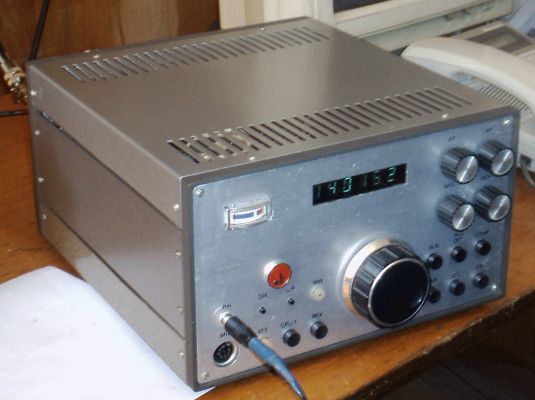

Внешний вид
Main_View

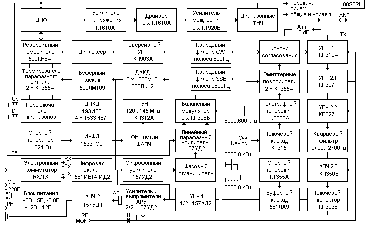

Структурная схема
Block_Diagram
Трансивер построен по схеме супергетеродина с одним преобразованием частоты. Промежуточная частота 8мГц.
Особенности:
- применение реверсивных узлов (ДПФ, 1-й двойной балансный смеситель, диплексер, предварительный УПЧ, кварцевые фильтры, контур согласования);
- отсутствие УВЧ в приемной части;
- последовательная селекция полезного сигнала (перед основным УПЧ, и перед ключевым детектором) при приеме;
- изменение полосы пропускания путем переключения фильтров основной селекции независимо от вида излучения (CW/SSB);
- возможность инверсии боковой полосы;
- возможность отключения АРУ;
- использование в микрофонном усилителе ограничения амплитуды фазовым методом;
- линейное усиление сигналов со звуковой карты компьютера при работе "цифровыми видами";
- применение высоколинейного балансного модулятора с парафазным входом по низкой частоте с подавлением сигнала опорного гетеродина до 45...50 дБ;
- возможность манипуляции телеграфного гетеродина от компьютера или внешнего электронного ключа;
- стабильность частоты обеспечивается кварцевой стабилизацией частот в опорном генераторе синтезатора и опорном гетеродине приемника;
- синтезатор реализован на "жесткой" логике, достоточно экономичен в отношении потребляемой мощности, с использованием одного высокочастотного ГУН (120...145 МГц) с последующим делением частоты;
- шаг перестройки ГУН 1024 Гц, что обеспечивает относительно хорошее быстродействие петли ФАПЧ и соответственно шаг перестройки трансивера от 51 до 170 Гц в зависимости от диапазона (коэффициенты деления ДУКД различные на разных диапазонах);
- предусмотрен режим работы на разнесенных частотах (SPLIT) в пределах одного диапазона, причем можно менять местами частоты приема/передачи.

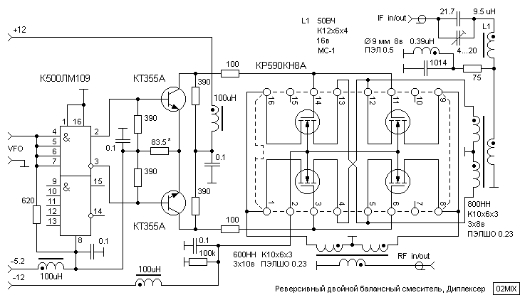

Реверсивный двойной балансный смеситель
1-st_mixer

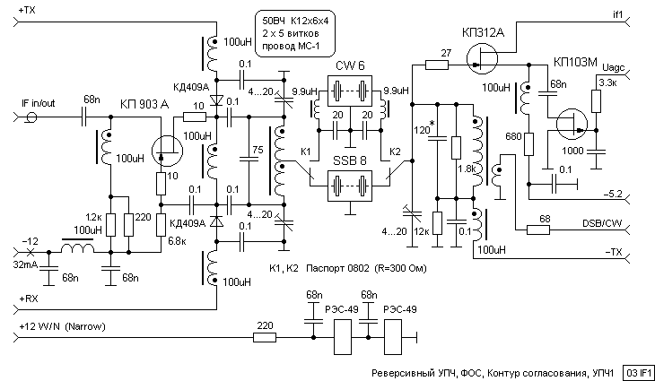

Предварительный реверсивный УПЧ
IF_Pre-amplifier

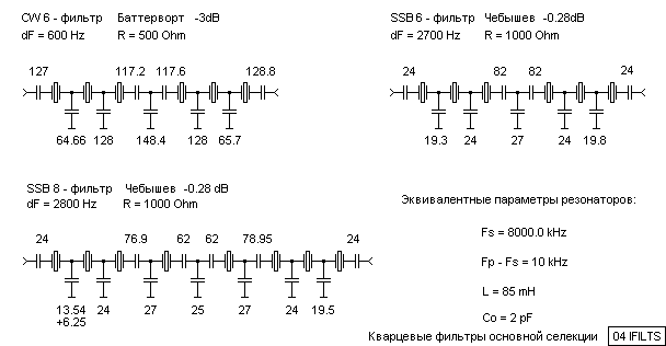

Кварцевые фильры основной селекции
IF-filters_CW-6,SSB-6,SSB-8

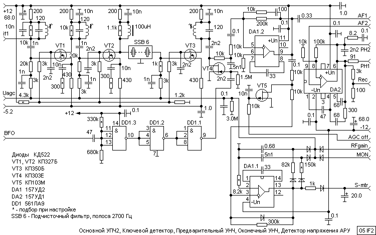

Основной УПЧ
Main_IF-amplifier

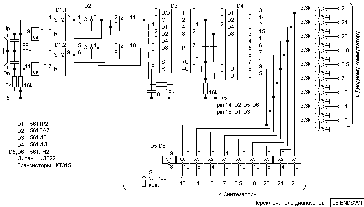

Переключатель диапазонов
Band_Switch

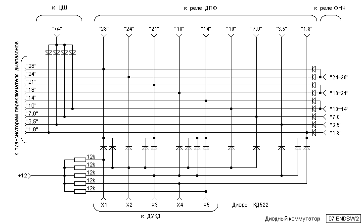

Диодный коммутатор
Band_Coder

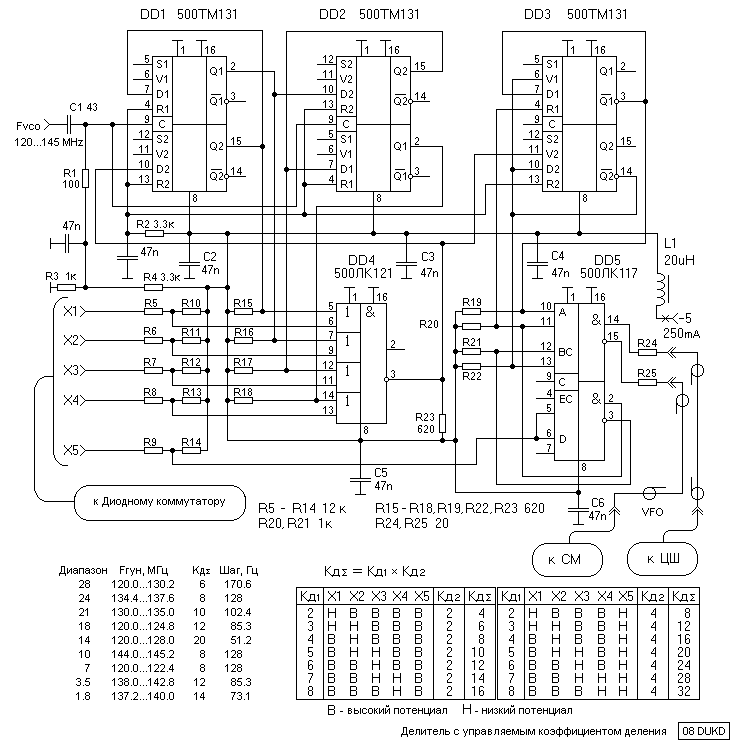

Делитель с управляемым коэффициентом деления
ДУКД

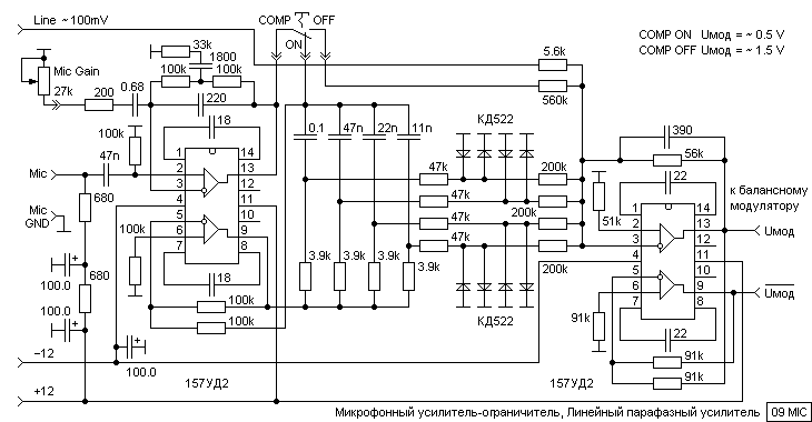

Микрофонный усилитель-ограничитель
Mic-amplifier-limiter

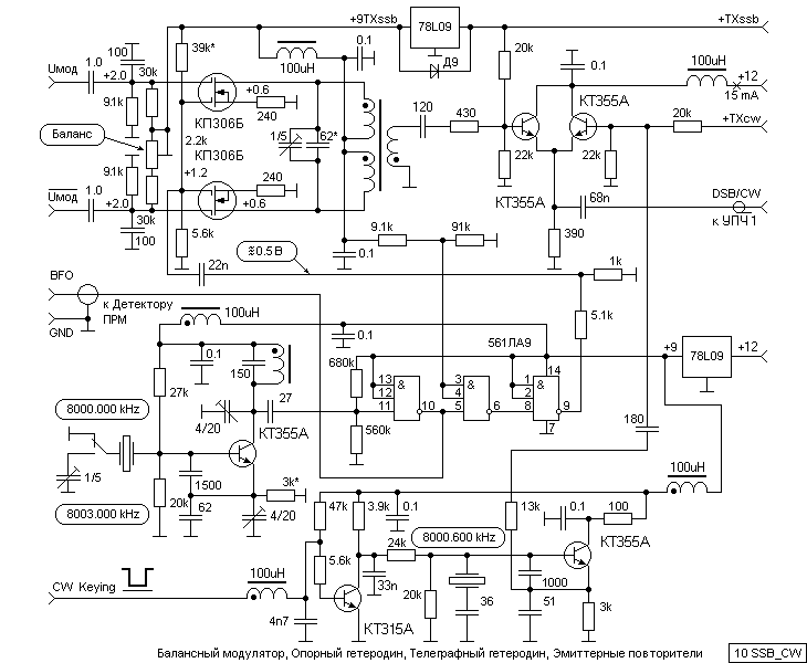

Формирователь сигналов SSB и CW
Balance-Mod,Ref-Osc,CW-Osc,Buffers

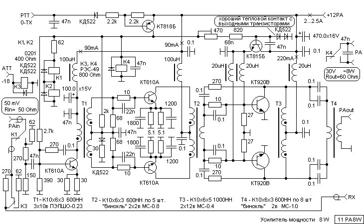

Усилитель мощности
RF-Power_Amplfier_8W

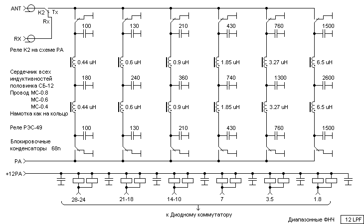

Диапазонные ФНЧ
Low_Pass_Filters

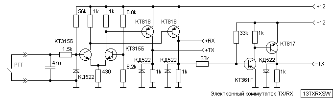

Электронный коммутатор ПРИЕМ/ПЕРЕДАЧА
TX/RX_Switch

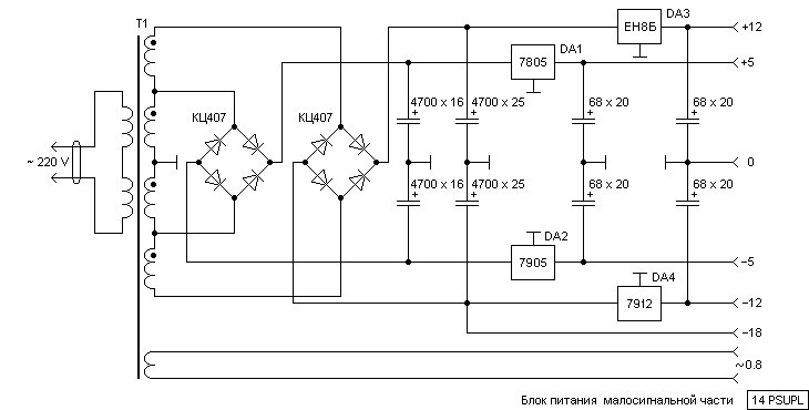

Блок питания
Power_Suply

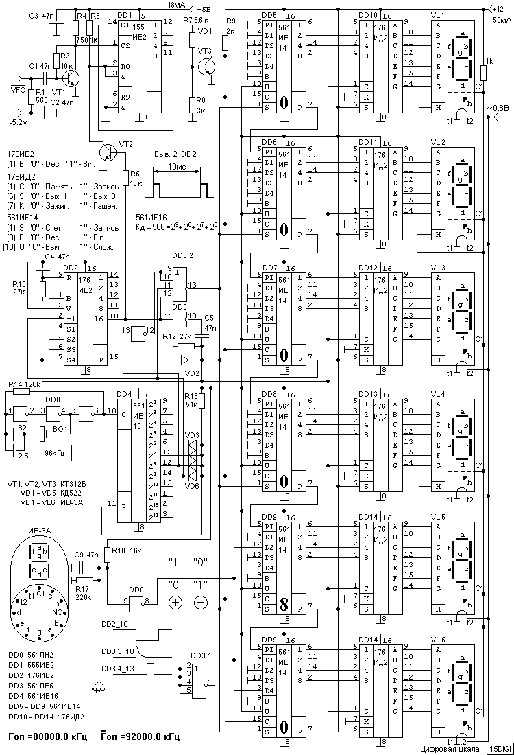

Цифровая шкала
Frequency_Display

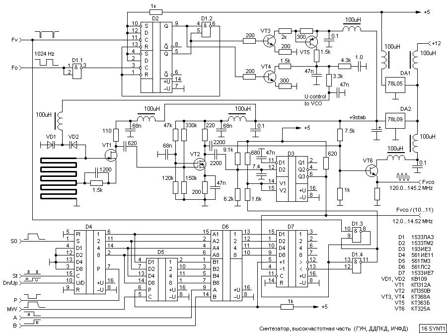

Синтезатор: высокочастотная часть
Syntezer_VCO_PLL

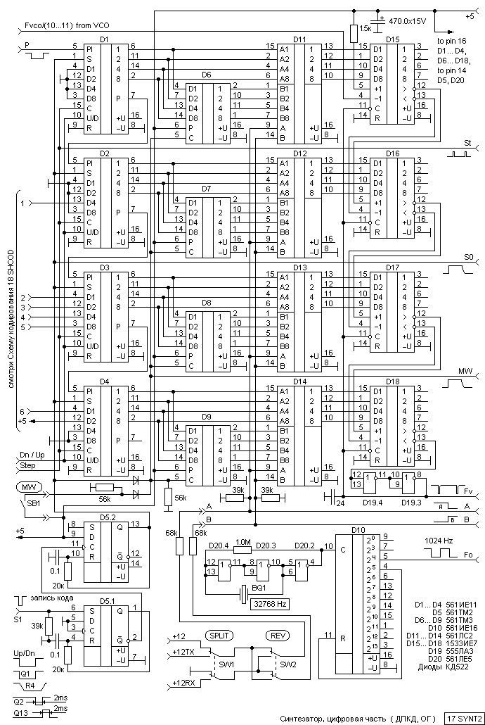

Синтезатор: цифровая часть
Syntezer_Digital

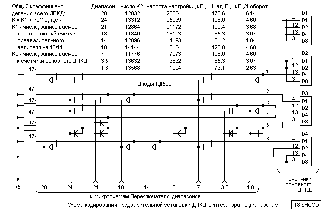

Синтезатор: схема кодирования предварительной установки частоты
Initial_Code

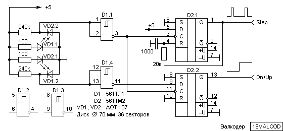

Валкодер
Tune_Coder

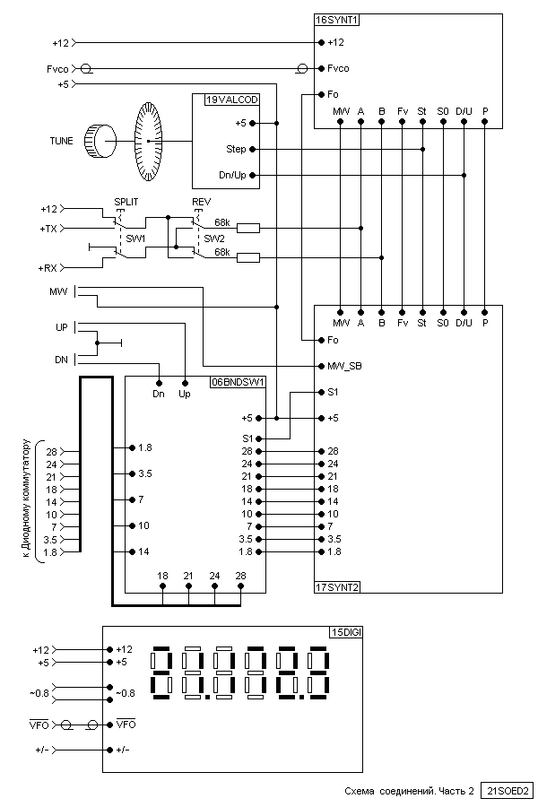

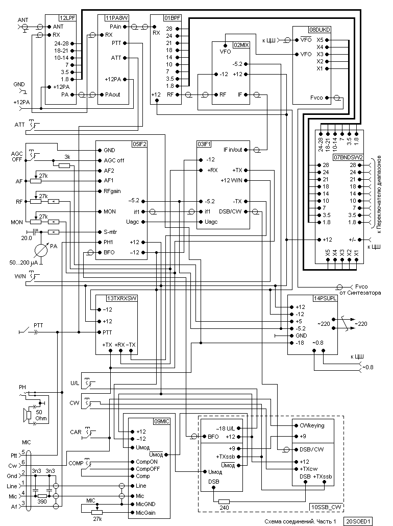

Схема соединений, часть 1
Connection_Sheet1
Схема соединений, часть 2
Connection_Sheet2

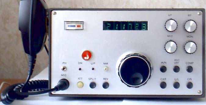

Вид спереди
Front_view
Органы управления
Ручки:
AF - усиление по звуковой частоте;
RF - усиление по промежуточной частоте;
MIC - усиление микрофонного усилителя-ограничителя;
MON - регулировка уровня самопрослушивания при передаче.
Кнопки:
DN - переключение диапазонов "вниз" по частоте;
UP - переключение диапазонов "вверх" по частоте;
MW - запись отображаемого значения частоты настройки в память.
Кнопки-переключатели:
ATT - включение/выключение аттенюатора -15 дБ на входе приемника;
SPLIT - включение/выключение режима работы на разнесенных частотах;
REV - в режиме SPLIT реверс частот передачи и приема, а в обычном режиме переход на частоту, предварительно записанную в память;
W/N - включение/выключение узкой/широкой полосы пропускания;
AGC OFF - выключение/включение АРУ;
COMP - включение/выключение режима сомпрессии в микрофонном усилителе;
CAR - включение/выключение телеграфного гетеродина для настройки;
U/L - включение/выключение инверсии боковой полосы;
CW - включение/выключение режима работы телеграфом.
Разъемы:
PH - подключение головных телефонов 3.5 мм стерео;
MIC - подключение электретного микрофона или компьютерного интерфейса.

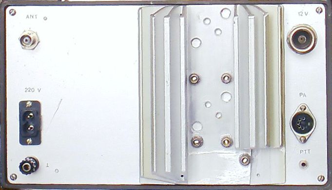

Вид сзади
Back_view
Назначение разъемов
ANT - подключение антенного фидера;
220 V - сеть ~220 В;
_I_ - клемма заземления;
12 V - подключение внешнего стабилизированного источника постоянного тока с напряжением 12...14 В (Imax = 2.5 A) для питания усилителя мощности трансивера;
PA - управление внешним усилителем мощности;
PTT - подключение педали "прием/передача".

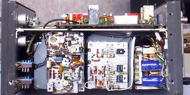

Вид сверху
Top_view
Вид снизу
Bottom_view
Вид сбоку
Side_view

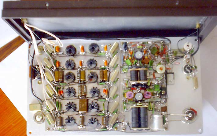

Усилитель мощности и выходные ФНЧ
PA&LPF_view

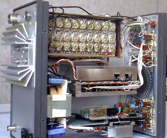

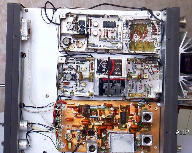

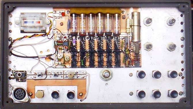

Вид спереди, передняя панель снята
Front_view2

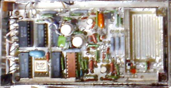

Плата ГУН, ДДПКД, ИЧФД
VCO_PLL
Рисунки печатных плат некоторых узлов в формате SprintLayOut3.0 в архиве TrxRW4LQlay3.zip.
Все рисунки представлены как вид сверху, со стороны установки деталей.

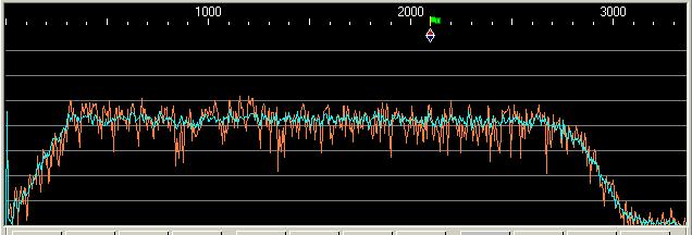

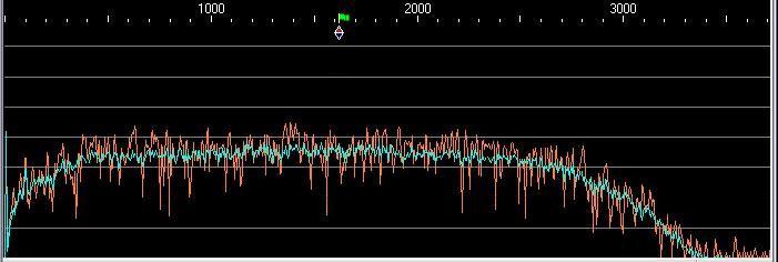

Результаты
По случаю удалось провести некоторые измерения и сравнение характеристик и параметров этого трансивера с IC-718 (заводской номер, к сожалению, не записал).
При подаче на вход напряжения с уровнем -140 дБ (относительно 1 В, это 0.1 мкВ) на выходе приемника "Трель" отношение С/Ш было 6...8 дБ в зависимости от диапазона. На выходе приемника IC-718 отношение С/Ш было 2...3 дБ (PreAmp, т.е. УВЧ отключен), и 9...10 дБ при включенном УВЧ. (А кто-то в Интернете писал, что приемник у IC-718 отличный...). Полосы пропускания у обоих трансиверов в режиме SSB примерно одинаковы, вид АЧХ приведен ниже... Что предпочтительнее? :-))
Сквозная АЧХ приемного тракта трансивера "Трель"
IF-bandwidth
Сквозная АЧХ приемного тракта трансивера IC-718
IF-bandwidth_IC-718
При сопоставлении показаний S-метра IC-718 с уровнями напряжений общепринятой шкалы S оказалось, что до уровня S4 показания около 0, а после входного уровня S4 сразу отображается S7, и только уровень S9 примерно соответствует отметке шкалы 9 баллов ,а далее через 10 дБ все похоже на правду... В трансивере "Трель" используется стрелочный индикатор, шкала S-метра откалибрована и проблем с правильной оценкой силы принимаемого сигнала нет ;-))
При изменении уровня входного сигнала от чувствительности (около S0...S1) до S 59+40 дБ (диапазон изменения ~120 дБ), выходной сигнал приемника "Трель" изменялся примерно на 20...23 дБ,что обепечивается очень хорошей работой системы АРУ в тракте ПЧЗЧ. В IC-718 выходной сигнал возрастает примерно пропорционально при увеличении входного до уровней около 7...8 баллов, а затем практически не меняется вплоть до 59+60 дБ.
Проверены и рекомендации по регулировке усиления по второй ПЧ IC-718, якобы можно добиться "улучшения" отношения С/Ш немного убавив усиление по ПЧ... На самом деле оказалось, что при ЛЮБОМ усилении по второй ПЧ отношение С/Ш НЕ МЕНЯЕТСЯ!! Что, собственно, и ожидалось, да и не противоречит теории...
Что касается сравнения динамического диапазона по интермодуляции третьего порядка DB3, то, конечно, без соответствующих приборов это сделать трудно. Поэтому попытка оценки этого параметра была произведена следующим образом.
На вход приемника одновременно подавались сигналы с антенны и с измерительного генератора Г4-158 с регулируемым аттенюатором выхода. Трансиверы настраивались в верхнем участке любительского диапазона 40м. Частота настройки генератора отличалась от частоты настройки трансивера на 20...30 кГц. Постепенно увеличивая уровень сигнала с измерительного генератора, замечаем момент появления сигналов вешательных станций на частоте настройки трансиверов. Уровень сигнала генератора, при котором начинают прослушиваться сигналы "вещалок", и использовался при дальнейших расчетах... Грубовато, конечно, но тем не менее, в случае, когда на столе два аппарата, то относительные оценки все же удается получить. В результате оказалось, что IC-718 начинает прослушивать сигналы "вещалок" при уровне сигнала с генератора где-то на 10...12 дБ больше, чем "Трель". Соответственно можно предположить, что и динамические диапазоны DB3 отличаются на эту же величину.
В целом, не смотря на скромный сервис по сравнению с "фирменными" аппаратами, самодельный трансивер совместно с линейным усилителем мощности ~200 Вт на лампе ГМИ-11 не хуже них справляется с возложенными на него обязанностями, как в повседневной работе, так и в соревнованиях, в CW, SSB и "цифровых" видах излучения. Конечно, если применить более современные синтезаторы на программируемой логике, то вполне можно ожидать, что некоторые параметры станут лучше... Но это уже другая история...:)

1. Первый смеситель не "почти такой же" как у UT2FW, здесь смеситель ДВОЙНОЙ балансный. По началу был опробован вариант упомянутого выше автора, но после сравнения с двойным балансным выбор сделан в пользу последнего.

5. В отношении "крупного шага" перестройки синтезатора на ВЧ диапазонах... Конечно кому-то покажется неудобным и величина шага и его изменение при переходе с диапазона на диапазон. Но давайте рассмотрим всё в комплексе, а не в отрыве от концепции. Так вот эта самая концепция заключалась в обеспечении нескольких, порой противоречивых требований, основные из которых приведены ниже:
- достаточно высокая спектральная чИстота сигнала гетеродина (чем выше добротность колебательной системы ГУНа и чем меньше частота сравнения в петле ФАПЧ, тем этот показатель лучше);
- хорошее быстродействие при скачкообразном изменении частоты в режиме "SPLIT" (чем меньше добротность колебательной системы ГУНа и больше частота сравнения в петле ФАПЧ, тем этот показатель лучше);
- минимальное количество ГУНов для работы на всех диапазонах (самое малое - это один ГУН...);
- выбор такого диапазона перестройки ГУНа, при котором с учетом последующего деления частоты обеспечивается минимальный коэффициент перекрытия по частоте этого ГУНа (чем меньше диапазон перестройки ГУНа, тем чище спектр выходного сигнала);
- минимальные аппаратурные затраты и простота управления (микросхемы высокочатотной части синтезатора, цифровой части и элементы петли ФАПЧ);
- ограничения примененного преобразователя "вал - код" (всего 36 отверстий в диске, а значит 36 импульсов управления на один оборот ручки настройки)...и т.д...
В результате такого всестороннего (как говорят специалисты - системного подхода) получился определенный компромисс межу всеми этими требованиями. Кроме того, автор имел практический опыт эксплуатации синтезатора и с бОльшим шагом - 256 Гц ! Особых неудобств при работе SSB, CW и цифровых видах связи не было. А в этом варианте, когда шаг перестройки меняется от 50 до 170 Гц в зависимости от рабочего диапазона, после эксплуатации трансивера в течение года, предствляется более-менее оптимальным шаг перестройки 50 Гц (хотя и 100 Гц неплохо...). Да и диапазон 28 МГц немаленький, долго придется крутить ручку с шагом даже в 50 Гц ..:-))

CW фильтр в трансивере «Трель» RW4LQ

20.03.2005 11:22 На схеме реверсивного КП903 в истоке два R паралельно-220 и 1,2к ...  --  RA6XW/9
