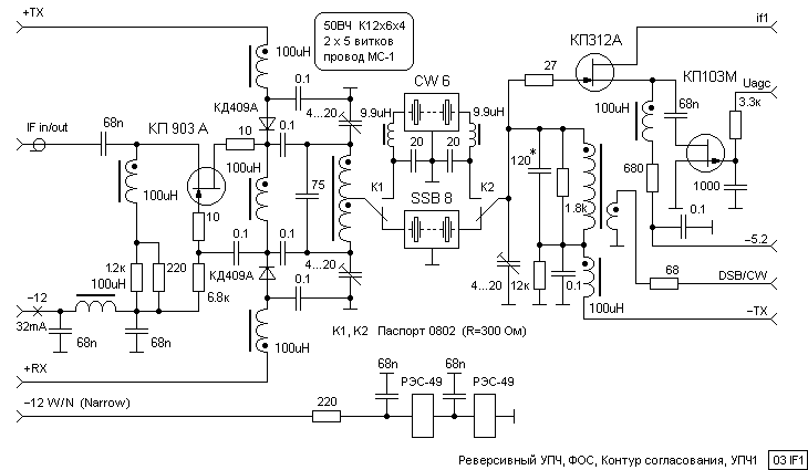

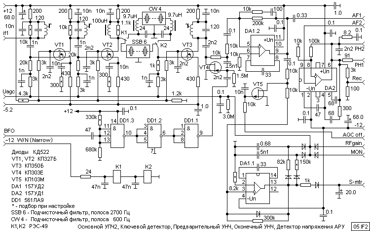

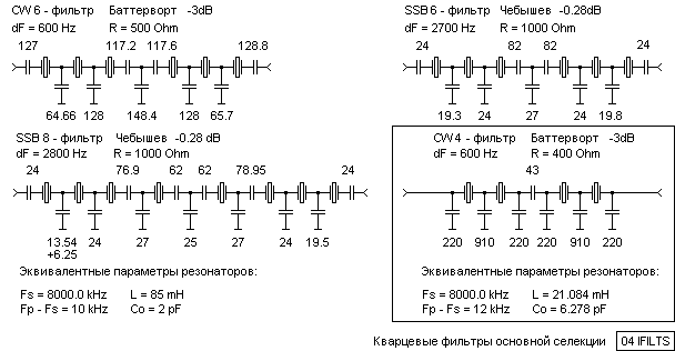

После нескольких месяцев эксплуатации трансивера «Трель» возникло желание применить подчисточный фильтр и врежиме CW. Подвернулись и несколько кварцевых резонаторов на выбранную ПЧ, правда в "больших" металлических корпусах типа РГ-08 с параметрами, отличными от использованных в основных фильтрах. При помощи программы расчета кварцевых фильтров UA1OJ удалось рассчитать 4-х резонаторный фильтр со сдвигом центральной частоты для совмещения нижнего ската АЧХ с основным 6-резонатоным фильтром CW (см. схему "Кварцевые фильтры основной селекции"). Так как у подчисточного CW-фильтра входное и выходное сопротивление получилось отличным от соответствующих сопротивлений подчисточного SSB-фильтра, то для согласования также использованы Г-образные звенья (см. схему "Основной УПЧ").

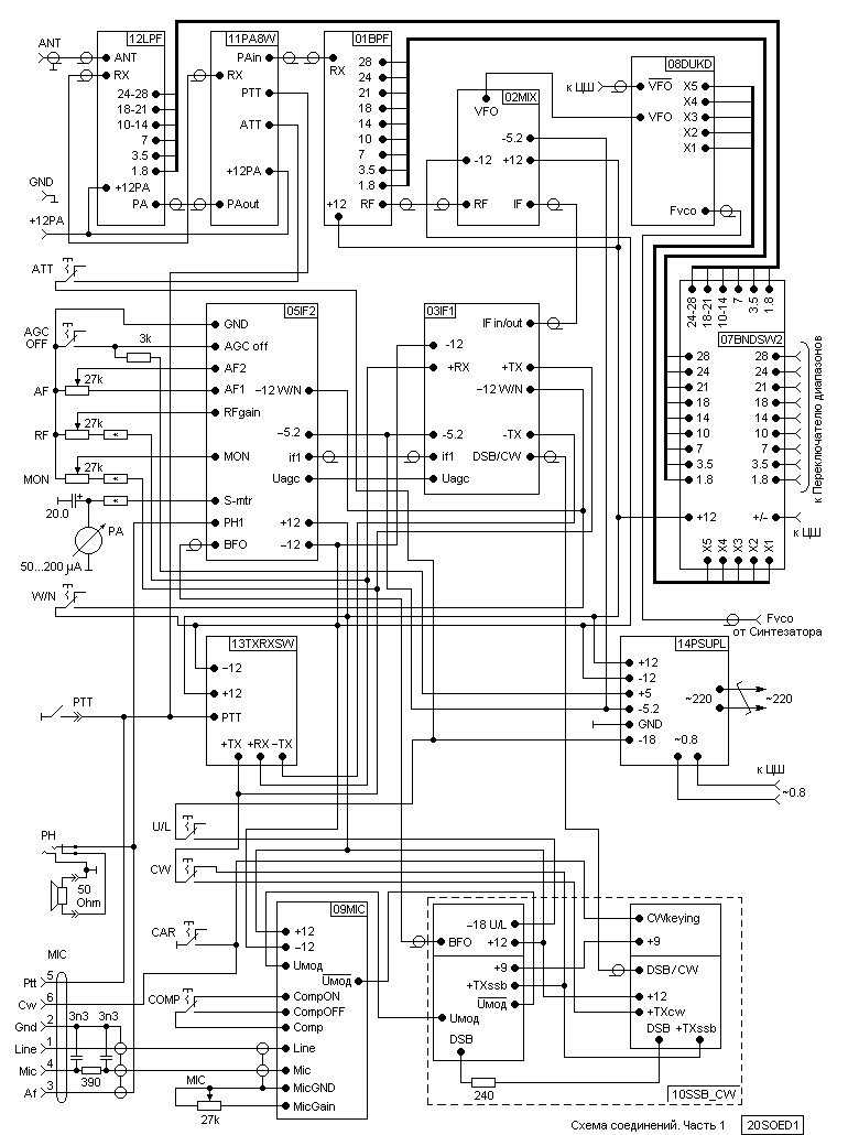

Переключение подчисточных фильтров осуществляется реле РЭС-49 одновременно с переключением основных SSB и CW фильтров в "Предварительном реверсивном УПЧ". Для этого изменена схема коммутации обмоток реле кнопкой W/N (см. "Схему соединений, часть 1"), теперь через неё подается -12В в режиме узкой полосы (Narrow).
Cхемы узлов с введенными изменениями:

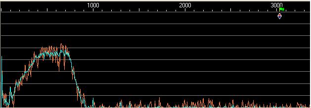

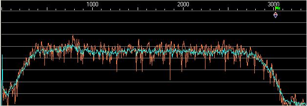

Сквозные АЧХ в режиме SSB и CW приведены на "скриншотах", сделанных в программе MixW2.
Теперь в режиме CW при использовании узкой полосы даже около 600 Гц стало гораздо "комфортнее" принимать телеграфные сигналы.
