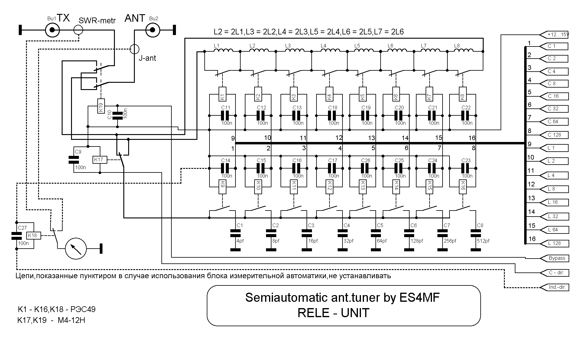

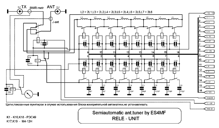

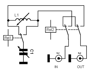

Тюнер состоит из двух блоков - блока управления и релейного блока. Общая схема согласования:

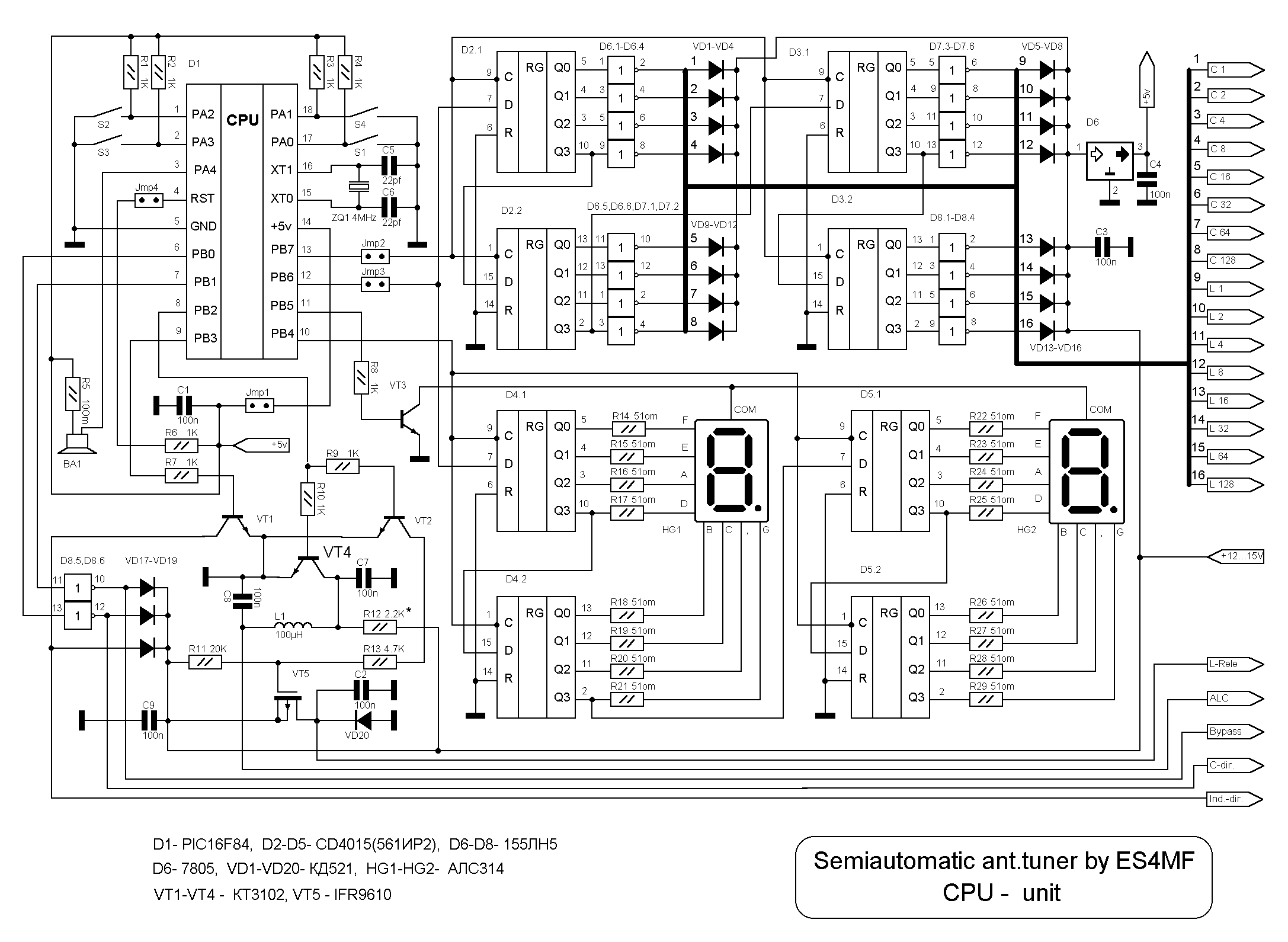

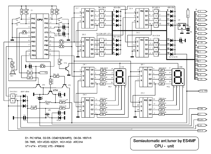

Блок управления выполнен по схеме:
Подробнее

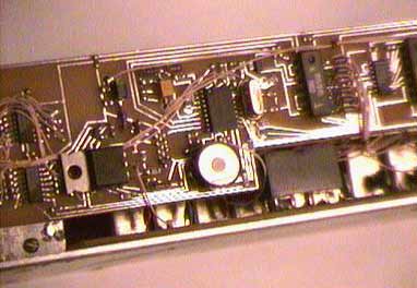

В качестве контроллера применена PIC16F84, расширители портов 561ир2 или cd4015. Буферные элементы 155лн5, которых достаточно для управления большинством реле на 12v.
Предусмотрено еще одно реле для переключения микроамперметра с измерителя КСВ на измеритель тока антенны(“ind.-dir.”). Цепь “L-rele” обесточивает все реле на период переключения портов, и на это же время подается напряжение 12V через резистор R26-2.2к в цепь ALC передатчика, снижая выходную мощность последнего до минимума. Это обеспечивает безопасный режим переключения реле, как с точки зрения выходных транзисторов передатчика, так и с точки зрения контактов реле, которые нельзя коммутировать под ВЧ напряжением. С цифровых индикаторов также снимается питание на время смены информации для устранения сбоев в регистрах и засветки индикации. На индикаторах отображается частота выбранного диапазона в мегагерцах или состояния программирования (подробнее по тексту). Контроллер содержит четыре кнопки управления, которыми переключаются диапазоны и индикатор с ксв-метра на измеритель тока антенны, а так же управление программированием. Релейный блок выполнен по схеме:
Подробнее

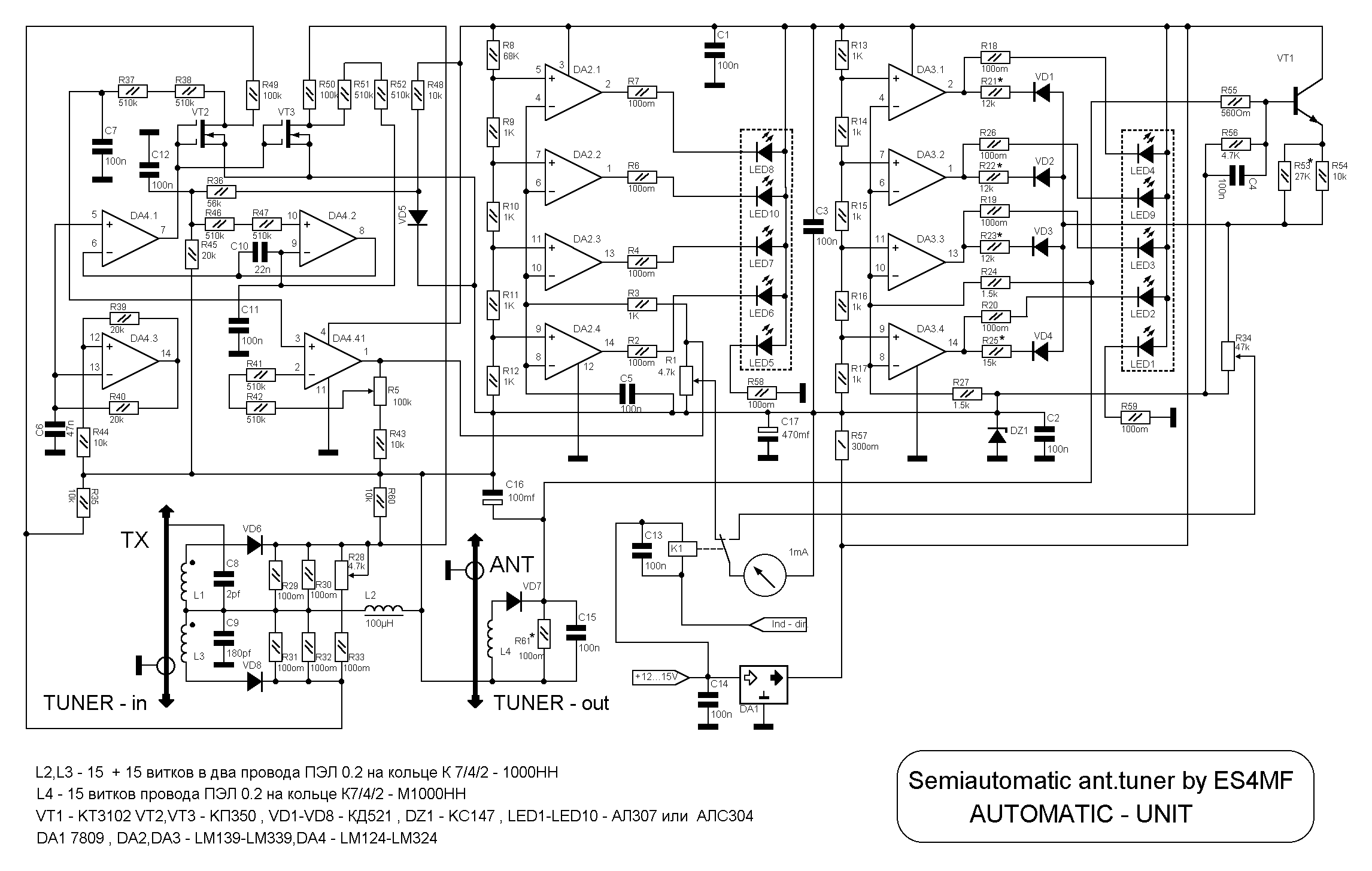

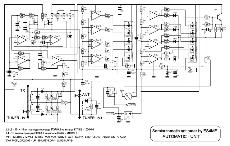

КПЕ и КПИ выполнены на 16-ти реле, 8-и конденсаторах и 8-и катушках индуктивности. Тюнер удобно укомплектовать автоматическим КСВ-метром и измерителем тока антенны с автоматическим переключением диапазонов, выполненном по схеме.
Подробнее
Информация о токе в антенне и ксв хорошо смотрится на пиковых светодиодных индикаторах, а стрелочный индикатор удобно иметь только один и переключать его или на ксв, или на ток антенны для более точного измерения. Схема автоматического КСВ-метра придумана не мной,а просто адаптирована к моей конструкции. Пиковые индикаторы выполнены на счетверенных компараторах. Индикатор тока в антенне имеет пять поддиапазонов измерения. При переходе на каждый следующий поддиапазон измерения, стрелка индикатора возвращается на нулевое положение и зажигается очередной сегмент пикового индикатора переключая резистивный делитель в цепи стрелочного индикатора и обеспечивая тем самым требуемую чувствительность миллиамперметра к измеряемому току в антенне.

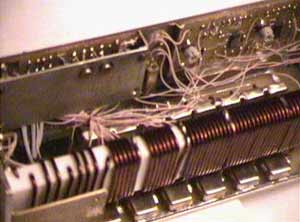

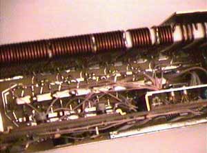

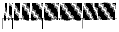

Катушка переменной индуктивности выполнена на фторопластовом каркасе размерами 140х10х30мм. Восемь секций намотаны в один ряд с 9-ю выводами проводом пэл 1.5.Секция младшего разряда имеет два витка и каждая следующая секция в 1.41 раза больше (индуктивность при этом увеличивается в два раза):
К особенностям конструкции целесообразно отнести следующее:
Самое главное - необходимо правильно выбрать конструкцию реле. Они должны быть предназначенными для коммутации ВЧ сигналов, иметь герметичное исполнение и требуемую мощность контактов. При использовании незнакомых реле, лучше вскрыть одну из них и проанализировать конструкцию. Особо важно, чтобы переключаемый контакт не имел гальванической связи с якорем реле (это часто бывает в низкочастотных реле).Для мощности 50-60 ватт достаточно РЭС49, при мощности до 100-150 ватт можно порекомендовать РЭС47. Хотя пригодны к использованию и другие реле, важно, чтобы они отвечали описанным выше требованиям. Реле обхода и реле переключения КПЕ имеют двойные переключаемые контакты. В реле переключения КПЕ, для уменьшения потерь, обе группы контактов включены параллельно. В остальном к этим реле предъявляются вышеописанные требования. При выборе конденсаторов, образующих КПЕ, необходимо учитывать мощность согласуемого выходного каскада передатчика. При малых мощностях, 50-60 Ватт, приемлемы конденсаторы типа КД1 и КМ2…КМ5. При этом желательно каждый конденсатор собрать из двух – трёх одинаковых в параллельном включении, для увеличения реактивной мощности и уменьшения индуктивности рассеяния последних. При мощности 100-150 ватт целесообразно использовать конденсаторы типа КСО. Если проводники ВЧ сигнала выполняются печатным монтажом, то их необходимо делать не уже 5 мм, и при этом желательно усилить медной шиной, такой же ширины, запаянной поверх дорожек. Это весьма ощутимо на частотах выше 10 mHz. В остальном необходимо учитывать общие требования, предъявляемые к монтажу ВЧ аппаратуры. Кварцевый резонатор в блоке управления может быть на любую частоту, которая входит в рабочий диапазон контроллера(обычно 1..5 mHz). Динамик в блоке управления любой малогабаритный сопротивлением 8…32 ом.
Естественно, какая бы не была прекрасной конструкция устройства, но если к ней не прилагается программное обеспечение, то такое устройство сто лет ни кому не надо (очень многие об зтом забывают, публикуя голые схемы). Я прилагаю две версии внутреннего пзу: tuner.bin и tuner_1.bin. Первая версия предназначена для использования реле, коммутирующих секции КПИ, с нормально замкнутыми контактами (т.е. при подаче напряжения на катушку этих реле, их контакты размыкаются). Вторая версия - для нормально разомкнутых контактов реле, управляющих КПИ (при подаче напряжения на катушку этих реле, их контакты замыкаются). Конфигурационное слово для программирования PIC16F84 – 3FFA.Схем программаторов в Интернете очень много (я пользуюсь TURBO v.6), поэтому на этом вопросе не останавливаюсь.
Настройка: В блоке управления подбора требует резистор R12.Лучше поступить следующим образом: между цепью +12 и входом ALC Вашего передатчика включить переменный резистор 5-10 Ком. Включить передачу и вращением этого резистора добиться минимальной мощности передатчика и затем заменить его постоянным R12.Если сопротивление этого резистора получилось менее 300ом, - транзистор VT4 блока управления необходимо установить более мощный, например КТ829, и мощность рассеяния резистора R12 увеличить до 0.5 – 1 ватта. Релейный блок в настройке не нуждается. В блоке измерительной автоматики резистором R28 балансируют измерительный мост ксв-метра, резистором R5 совмещают диапазон измерения светодиодного пикового индикатор со значением ксв, а резистором R1 совмещают диапазон показаний стрелочного индикатора и значения ксв. В автоматическом измерителе тока в антенне необходимо отрегулировать R34 до совмещения максимального положения стрелки микроамперметра и момента переключения на следующий диапазон измерения. Возможно при использовании микроамперметра с током полного отклонения стрелки выше 1 мА, потребуется подбор резисторов, отмеченных (*), для точности переключения поддиапазонов измерения тока в антенне. Максимальное напряжение с датчика тока в антенне не должно превышать Uпит минус 0.5V, в нашем случае – 8.5V. Регулировать его можно количеством витков трансформатора тока L4 или подбором резистора R61. Но не стоит выбирать этот резистор сопротивлением более 300ом, т.к. появится возможность резонанса L4, приводящая к резкой нелинейности датчика тока .
