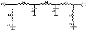

Пятизвенный фильтр, схема которого изображена на рис.1, был предложен С.Г.Буниным и Л.П.Яйленко
[2]. Он не получил должного распространения из-за
того, что авторы не привели марки применяемых радиодеталей и данные о размерах и технологии изготовления фильтра.
Предлагаемая технология изготовления такого фильтра достаточно проста и не требует для изготовления и настройки большого опыта и дефицитных деталей, а также специальных приборов. Она вполне под силу начинающим радиолюбителям.
Конструктивно фильтр выполнен в коробке из двустороннего фольгированного стеклотекстолита толщиной 1,5 мм (использование стеклотекстолита другой толщины нежелательно из-за изменения постоянных емкостей фильтра). Высота коробки не критична и в данном случае равна 40 мм. На основной плате (рис.2), которая является дном коробки, методом вырезания или вытравливания формируют пластинки фольги согласно указанным размерам для 75-омного кабеля (в скобках указаны размеры для 50-омного кабеля). Эти пластинки образуют точно настроенные конденсаторы фильтра.

Контурные катушки выполняются из обычного медного провода ПЭВ-2 диаметром 2,0 мм. Намотка бескаркасная. Внутренний диаметр катушки — 12,5 мм. Шаг намотки — 3 витка/см (т.е. L-2 см и т.д.). Параметры фильтра приведены в табл. 1.

Катушки припаиваются к разъемам и к пластинам конденсаторов. Место пайки не критично. Разъемы Г1 и Г2 - типа СР-50, СР-75 и им подобные. Можно использовать фильтр и без разъемов, включив его в разрыв кабеля. В этом случае катушка вместо разъема крепится на изолятор и к ней припаивается центральная жила кабеля. Оплетка, продетая внутрь коробки, распаивается по периметру.
При правильно выдержанных размерах фильтр не требует настройки. Следует заметить, что фильтр не устраняет помех, вызванных плохим контактом антенны и питающей линии. Экспериментально фильтр подвергался проверке на случайных антеннах, питаемых коаксиальным кабелем со значительным КСВ и мощностью более 200 Вт. Помехи телевидению отсутствовали.
Данный фильтр повторили более сотни радиолюбителей. Без настройки он показал хорошие результаты.
