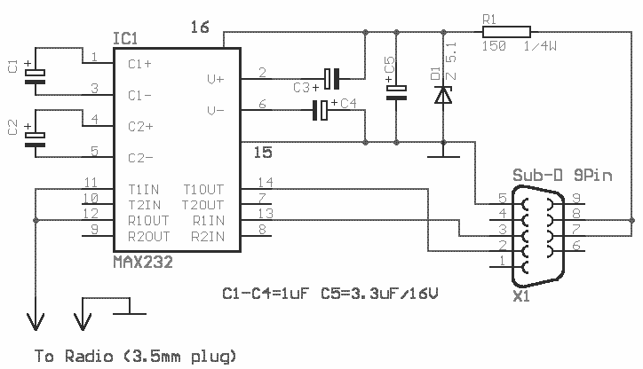

СТ-17 предназначен для управления по стандартному последовательному порту RS-232 трансиверами и приемниками Icom, поддерживающими протокол CI-V. К выходу интерфейса можно подключать впараллель до 4-х устройств с разными адресами. Номера адресов указываются в программах управления и в описаниях на трансиверы. Микросхема МАХ-232 может быть заменена любым ее аналогом. Остальные детали некритичны.

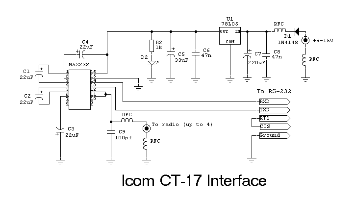

На второй схеме, найденной в Интернете, приведен аналог CT-17 по функциям, но не требующий отдельного источника питания. ВЧ дроссели и блокировочные конденсаторы добавляются по необходимости, как на первой схеме.
