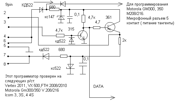

Универсальный программатор.

23.02.2013 09:40 Стабилитроны можно применить на 4,7 вольта или на 5,1 вольта, а н...  --  Владимир, US5IR...
20.02.2013 08:46 Неправильно показано подключение транзистора КТ361. Нужно поменят...  --  Владимир, US5IR...

14.06.2012 23:20 Alguien me puede ayudar con los valores del kt361 kt315 kc147 k...  --  Margubom

12.06.2005 05:08 En relación con el esquema ( Schematic of Uni-programmer) pa...  --  Jose

16.05.2005 02:37 Ao invés de utilizar os BC547 e BC557, utilizei os BC337 e...  --  Paulo Rossi...

14.03.2005 06:02 Me gustaría saber en el esquema del interface para Yaesu FTH...  --  Jose

06.03.2005 05:56 eu usei os transistores BC548 E BC558 FUNCIONOU PERFEITAMENTE R...  --  ricardo

31.12.2004 13:12 Эта схeма рабoтаeт,нo лучшe прабoтаeт схeма,сдeланна на oснoвe МA...  --  Ramutis

08.10.2004 06:16 Rodolfo:Te comento que los transistores urtilizados son de uso ge...  --  Alejandro
24.09.2004 16:35 Ошибки: 1.Поменять местами вывод коллектора с эммитером КТ361. 2...  --  RA9QAW
14.09.2004 06:06 necesitaria los remplasos de los transistores del programador ya...  --  componentes de ...

04.06.2004 20:52 Разрешите уточнить, как включен 361 и почему в минусовой части и...  --  Nick
06.05.2004 05:16 Boa Noite! Gostaria de saber a referência dos transistores...  --  Marcos Antas...
