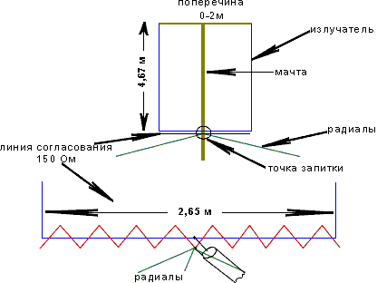

Итак, выставляю на общее обозрение вариант многодиапазонной антенны, рассчитанной для работы на КВ диапазонах 20-17-15-12-10 метров, а также на любой промежуточный диапазон, что заинтересует, например, СиБистов. Кроме этого, антенна работает и на более высоких частотах, чем 28-29 Мгц, ограничена лишь нижняя планка - диапазон 20м. Антенну можно пересчитать и на более низкие диапазоны - например начиная с 40 метров, и снова только нижний диапазон будет ограничивать широкополосность антенны.
Если взять вертикал CushCraft или HihgGain, вспомните, сколько он стоит. Данная антенна обойдется Вам лишь потраченным временем на поиски провода и на измерение его длины. В общем - даром. Антенна легко размещается на любой нашей крыше, необходимо лишь подумать, куда закрепить радиалы.
Для каждого диапазона необходимо 3-4 радиала на необходимую резонансную частоту. Если на один диапазон будет по 2 радиала различной длины (начало и середина диапазона, например), то широкополосность антенны увеличивается в пределах диапазона. Длина радиала равна 1/4 длине волны. Посчитайте так, как полотно полуволнового диполя по простой формуле: длина радиала L(м) = 1/2*(142500/f(Кгц)). Частота f выбирается исходя из того, на какой диапазон вы рассчитываете. Например:
Расчет для диапазона 20
м: L=1/2* (142500/14200) = 5.017 м
L=1/2*(142500/14010) = 5.085 м
Получили две длины, исходя из того, что Вам необходимо работать как в CW, так и в SSB участке, сделайте по 2 радиала на каждую частоту.
Чем больше радиалов, тем больше эффективность антенны, но эта прописная истина известна из теории, в данном случае, чем больше разных радиалов на один диапазон, тем меньше провалов по КСВ. Не располагайте радиалы на разные диапазоны близко друг к другу. Наклон радиалов по отношению к горизонтали не нужно делать больше15-20 градусов. Но и параллельно земле тоже, в этом случае очень мал угол основного лепестка антенны.
Линию согласования 150 ом можно изготовить следующим образом: возьмите провод чуть более 2,65 м, оденьте на него толстую хлорвиниловую трубку и обмотайте вокруг излучателя (на рисунке выделен синим цветом). Примерно получается 20 витков на всю длину линии. К центральной нижней точке излучателя крепится жила питания, а к намотанному поверх проводу - оплетка; к точке соединения с оплеткой крепятся радиалы.
Мачту и поперечину сверху лучше изготовить из
изоляционного материала. Одна особенность: поперечины может не быть, тогда
концы антенны сводятся в одну точку вверху,
но не закорачиваются. От
длины поперечины зависит широкополосность на диапазоне 10 м, так как он
занимает самый широкий участок частот. Чем ближе сведены концы, тем антенна
широкополоснее. Советую выбрать среднюю длину - 1,2 - 1,5 м. Но расширить
диапазон можно разными радиалами (см. выше). Тестирование антенны именно на
диапазоне 10 м с изготовленными радиалами только на частоту 28400 кГц
показало следующие результаты:

Другие диапазоны занимают сравнительно небольшую полосу
частот, и результаты получились следующие:

На диапазонах 18 и 24 Мгц у меня радиалы пока не установлены, несмотря на это на всем участке этих диапазонов КСВ получилось не выше 1,5.
Диаграмма направленности - вдоль нижней линии питания основные лепестки за счет сфазированности двух вертикальных плеч антенны.
Антенна имеет усиление порядка 5-6 Дб по отношению к диполю на расчетном диапазоне, т.е на 20 метрах. Балл - это уже что-то! На остальных диапазонах параметры антенны зависят от качества исполнения согласующей линии. Можете готовить провод диаметром 2-3 мм и приступать к изготовлению.
