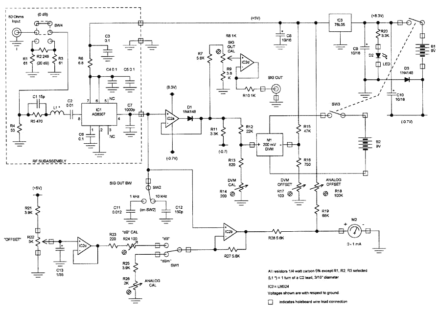

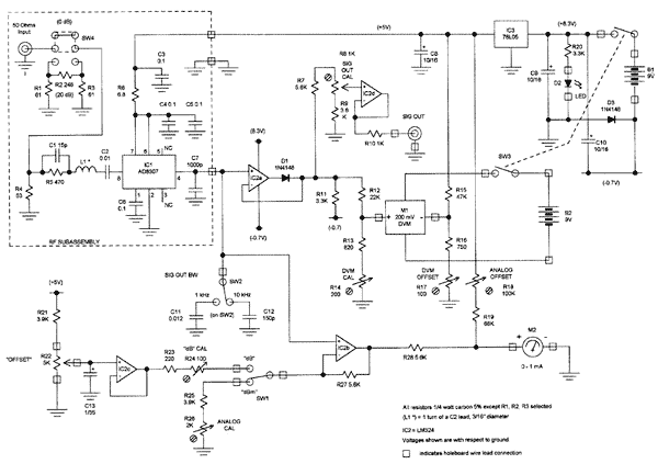

Рис. 2. Принципиальная схема УКВ измерителя мощности. Все резисторы
       имеют мощность рассеяния 0,25 Вт с 5% допуском, другие - обозначены
       отдельно. Конденсаторы - керамические, другие - обозначены отдельно.
  В оригинальном приборе имелся встроенный аналоговый измеритель и имелась возможность подключения внешнего цифрового вольтметра. Он также включал преобразователь мощности в единицы шкалы измерителя. Мне же нужны были оба индикатора одновременно и в едином блоке: для более точного измерения мощности с высоким разрешением - цифровой, для относительных измерений - аналоговый. Мне также хотелось по возможности избежать процедуры калибровки прибора (измерителя) при  каждом измерении.
  Это требовало некоторого усложнения прибора, обеспечения соответствующей шкалой стрелочного прибора и устройства для сдвига уровней внутренних сигналов. Это выразилось в будущем тем, что вывод на обоих измерителях осуществляется непосредственно в дБм и не нужно дополнительной процедуры преобразования. Цифровой вольтметр также выводит соответствующий знак полярности. Как говорится: “Не боги горшки обжигают” и не с ракетными технологиями мы имеем здесь дело – делаем сами и на обычных ОУ и резисторах. И всё ясно из принципиальной схемы (Рис. 2). В процессе разработки базовых функций схемы, мне пришла в голову мысль сделать небольшие дополнения, расширяющие область применения устройства. Так проект стал “на лету обрастать деталями”. Одним из изменений, которым подвергся оригинальный прибор, стало введение внешнего регулятора (расстройки) усиления (OFFSET) для аналогового дисплея (стрелочного прибора).

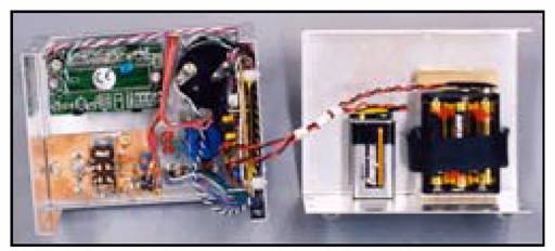

Рис. 3. Это то, что находится внутри 3 х 4 х 5-дюймовой коробки MINIBOX: 9-
      вольтовая батарея для питания цифрового вольтметра, шесть элементов
      типа АА питают всё остальное. Батареи закреплены на своём месте с
      помощью скоб “одетых” в полихлорвиниловые трубки.

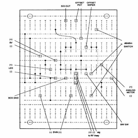

Рис. 5. Плата обработки сигнала  смонтирована на “нулёвке” - плате с
      металлизированными отверстиями, имеющими соединения только по
      питанию. Отметьте размещённую в центре платы часть трёхпроводного
      соединителя, через которую осуществляется соединение  с субблоком РЧ.

 У меня в округе нет сильных источников излучения, поэтому нет и необходимости монтировать прибор в металлическом экранирующем корпусе. Вместо этого я разместил прибор в стандартной коробке (Minibox, - видимо, из пластика)  размерами 3 х 4 х 5 дюймов (1 дюйм = 25,4 мм). В такой коробке достаточно места для размещения всего, что привёрнуто к панели, внутренних схем и двух батарей питания (см. Рис. 3). Монтаж ВЧ части показан на  Рис. 4.

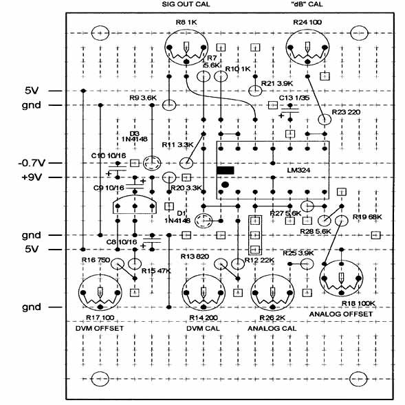

Рис. 6. Расположение деталей на плате обработки сигналов. Вид со стороны
      установки деталей. Пунктирными линиями показаны “печатные дорожки”
      и “пятачки”, расположенные с противоположной стороны.

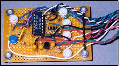

Я использовал технику монтажа, которая образно называется “дохлый жук” и смонтировал компоненты на плате из фольгированного стеклотекстолита. Вы свободны в выборе: можете включить 20-дБ аттенюатор, некоторые другие (из предлагаемых и свои) дополнительные возможности или, просто взять да и повторить прибор, описанный в оригинальной статье (без дополнений). В любом случае, ознакомьтесь со строками статьи оригинала, касающимися микросхемы AD8307 и её окружения. Я ознакомился и не знал проблем.
  Схема обработки сигнала может быть выполнена любым возможным способом, по желанию, включая известные “дохлый жук” или “навесной”. Мне понравилось применять для этой цели “нулёвку” – монтажную плату, имеющую множество отверстий с металлизацией (Рис. 5). Кто хочет попробовать такой способ монтажа, пусть внимательно просмотрит Рис. 6 и Рис. 7.
  Плата была вырезана из таковой большего размера, входящей в набор Radioshack (#276-168). Эта плата имеет отверстия под микросхемы с дорожками питания. Установкой нескольких дополнительных проволочных перемычек такая плата легко переводится в готовность под монтаж радиокомпонентов. Будьте внимательны: учтите, что две проволочные перемычки проходят под корпусом микросхемы, поэтому, сначала установите перемычки, а уж затем монтируйте микросхему. Возможно, самым важным руководством к монтажу, на мой взгляд, будет являться внимательность при расположении деталей и…считайте отверстия, чтобы не “пролететь”!
   Когда с монтажом платы будет покончено, исследуйте плату с применением лупы на наличие коротких замыканий – это позволяет “избежать испускания дыма“ при включении устройства. Предпочитаю закреплять проводники на плате хомутами из проводов, продёрнутыми сквозь незадействованные отверстия, на провода предварительно одеваются отрезки полихлорвиниловых трубочек (Рис. 5). Также люблю скручивать проводники, идущие в какое-нибудь одно определённое место платы, например, к переключателям. Настоятельно советую Вам провести ряд измерений на к. з. и изоляцию в собранных узлах устройства с помощью омметра, прежде чем, подать питание и подключить, относительно недешёвую микросхему AD8307.

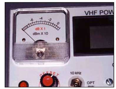

Эскизы передних панелей приборов я изготавливаю с помощью графических программ (редакторов) и переношу на высококачественную бумагу с помощью струйного принтера. Затем приклеиваю заготовки клеем на металлические панели. Не все клеи хорошо работают, следует всё заранее проверить. Клей порой приходится наносить на склеиваемые поверхности дважды.
  В два приёма приходится и изготавливать панель: сначала изготавливается черновой эскиз с центрами отверстий для сверления и другими механическими нюансами. Эскиз приклеивается и производится полная обработка платы, сверление отверстий и т. п. Затем шаблон отмачивается в воде и удаляется.
Рис. 8. Штатная шкала 0-1 мА заменена новой броской функциональной шкалой
      измерителя мощности. Новая шкала изготовлена с применением
      компьютерных технологий с использованием струйного принтера.
Сушка, полировка, удаление заусенцев и обезжиривание панели предшествуют приклеиванию чистового эскиза панели.
  Чистовой эскиз печатается с наибольшим разрешением, без обычных чертёжных добавок: размеров, осевых линий и т. п. Как только бумажный чистовой эскиз был наклеен на металлическую панель, следует заклеить панель прозрачной самоклеящейся плёнкой – я, именно, так и сделал (можно закрыть тонким пластиком) – для “увеличения срока службы” панели. Последней операцией была: вырезка отверстий, которую можно провести острым ножом (скальпелем). Результат, по моему, - неплох, или я неправ? Между прочим, шкала аналогового измерителя была изготовлена также вышеописанным способом (см. Рис. 8).
