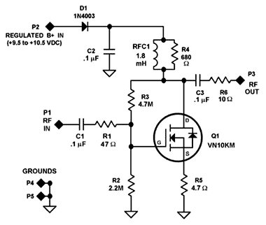

Описываемый широкополосный усилитель является хорошим подспорьем для усиления в диапазоне 150…6500 кГц с малыми шумами. Полевой МДП-транзистор (VMOS) Vishay-Siliconix VN10KM использован в усилителе в качестве усилительного элемента. Входной импеданс усилителя составляет примерно 300…600 Ом, а его выход хорошо согласуется на 50…75-омные нагрузки. Для максимальной передачи на вход усилителя раскачки с 50…75-омных источников используется согласующий повышающий трансформатор 1 : 4, рекомендуется Mini-Circuits T4-6T-X65. Усиление составляет примерно 20 дБ. На выходе усилителя на 50-омной нагрузке можно получить без существенных искажений, по крайней мере, 1,5 В среднеквадратичного значения напряжения (4,2 В пикового напряжения или +16 дБм). Желательно применение стабилизированного источника питания с напряжением +10 В постоянного тока. Эксплуатация усилителя при более высоких напряжениях питания существенно не поднимет усиление и не поднимет точку пересечения по интермодуляционным продуктам 3-го порядка, зато, потребует применения эффективного теплоотвода, чтобы предотвратить перегрев транзистора и выход его из строя.
Широкополосный усилитель на МОП-транзисторе. Схема принципиальная электрическая.

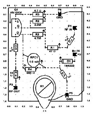

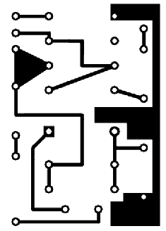

Эскиз печатной платы усилителя. Вид со стороны проводников.
Эскиз печатной платы усилителя. Вид со стороны установки деталей.
