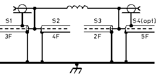

Фильтры гармоник УКВ и СВЧ.
Эти фильтры, подключаемые между выходом Вашего передатчика и антенной уничтожают большинство гармоник. Фильтры содержат 4 разомкнутых четвертьволновых отрезка коаксиального кабеля для подавления второй, третьей, четвёртой и пятой гармоник полезного сигнала. Отрезок кабеля, служащий для подавления 5-ой гармоники (S4) может отсутствовать. Без этого отрезка, КСВ улучшается с 1,5 (с S4) до, практически, 1 (без S4) при согласовании с 50-омной нагрузкой.
50 – 144 МГц:
Таблица 1. Длины отрезков кабелей RG58/RG213 (мм)
Отрезок кабеля |
50 МГц |
70 МГц |
144 МГц |
S1:0,25l на 3 гарм. |
327 |
238 |
115 |
S2:0,25l на 4 гарм. |
247 |
179 |
86 |
S3:0,25l на 2 гарм. |
489 |
355 |
172 |
S4:0,25l на 5 гарм. |
196 |
142 |
68 |
L1: |
160 нГн – 10 витков ПЭВ-2 - 0,5 мм на кольце Т37-12 или 4 витка ПЭВ-2 – 1,5 мм виток к витку на оправке диаметром 9,5 мм, бескаркасная намотка |
110 нГн – 8 витков ПЭВ-2 - 0,5 мм на кольце Т37-12 или 3 витка ПЭВ-2 - 1,5 мм виток к витку на оправке диаметром 9,5 мм, бескаркасная намотка |
55 нГн - 3,5 витка ПЭВ-2 – 1,0 мм на оправке диаметром 5 мм, бескаркасная намотка |

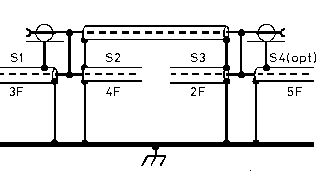

432 МГц:
Таблица 2. Длины отрезков кабеля RG58 (мм).
Отрезок кабеля |
Длина для 432 МГц, мм |
S1: 0,25 l на 3 гармонике |
38 |
S2: 0,25 l на 4 гармонике |
29 |
S3: 0,25 l на 2 гармонике |
57 |
S4: 0,25 l на 5 гармонике |
23 |
T1: 0,265 l на 1 гармонике |
121 |
Конструкция отрезков.
Аккуратно отрезайте кабель, длины отрезков даны точно по внешней изоляции.
Используйте очень короткие соединительные проводники, не такие, какие показаны на рисунке. Старайтесь выполнить фильтр в виде буквы “H”.
Помните, что все отрезки незамкнуты на противоположных их концах.
Мощностные характеристики.
Выполненные из кабеля RG58, с применёнными катушками, фильтры “выносят” чуть более 100 Вт подводимой к ним мощности. Для больших мощностей используйте кабель RG213 и наматывайте катушки более толстым проводом, но не изменяйте их индуктивности. Отрезки кабеля RG213 выдерживают по крайней мере 500 Вт. Для больших мощностей используйте жёсткие линии.

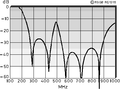

Полученные результаты отражены на приведённой на рисунке АЧХ фильтра:
Литература: “In Practice”, Radio Communication (RSGB), март, 1997 г.

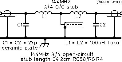

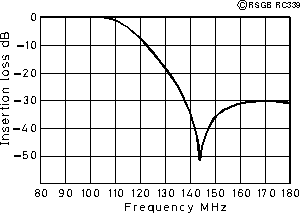

ЧМ радиовещательный ФНЧ (с “вырезанием” диапазона 144 МГц).
У этого простого фильтра малые потери (< 1 дБ) и плоская АЧХ в радиовещательном ЧМ диапазоне до 110 МГц, затем АЧХ скатывается до глубокого минимума в диапазоне 144 МГц.
Фильтр разработан под 75-омную антенную систему.
Отметьте, что отрезок кабеля не замкнут. Длина отрезка составляет 34,2 см и выполняется из кабеля RG58 или RG174. Ёмкости керамических конденсаторов пластинчатой безындуктивной конструкции С1 и С2 равны между собой и составляют 27 пФ. Индуктивности L1 и L2 равны между собой и составляют 100 нГн. Подходящими катушками, изготавливаемыми промышленностью для фильтра являются: ТОКО р/n NE547SN-100126 (синяя), которую можно приобрести в фирме ВЕС (Великобритания). Полученные с фильтром результаты приведены в виде его АЧХ.
Литература: “Stub Filters Revisited” by John Regnault G4SWX Radio Communication (RSGB), ноябрь 1994 г.

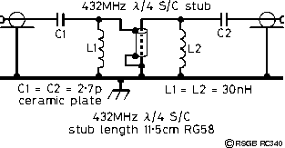

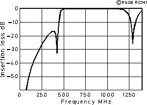

ТВ ДЦВ полосовой фильтр (с “вырезанием” 432 МГц).
Другим очень простым фильтром с малым затуханием полезного сигнала (< 1 дБ) и плоской АЧХ выше 470 МГц является ТВ ДЦВ полосовой фильтр, который имеет минимумы АЧХ в - 30 дБ в диапазонах 432 и 1300 МГц. Фильтр разработан для 75-омной антенной системы.
Конденсаторы С1 и С2 имеют одинаковые ёмкости 2,7 пФ и пластинчатую конструкцию с керамическим изолятором. Катушки L1 и L2 имеют одинаковую индуктивность равную 30 нГн. Длина отрезка кабеля для фильтра составляет 11,5 см (RG58). Подходящими промышленного изготовления катушками для фильтра будут ТОКО p/n NE547SN-100122 (оранжевого цвета), поставляемые фирмой ВЕС (Великобритания).
Полученные результаты с этим фильтром приведены на АЧХ.
Литература: “Stub Filters Revisited” by John Regnault, G3SWX, Radio Communication (RSGB), ноябрь 1994 г.
