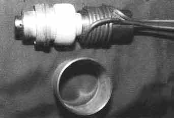

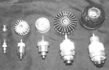

В настоящей статье описывается переделка ламповых усилителей с воздушным охлаждением на охлаждение водой, при этом используется особенность некоторых ламп, имеющих съёмный анодный радиатор (Рис. 1). Здесь нет конкретного руководства к постройке усилителя мощности с водяным охлаждением, а даются лишь сведения, используя которые, конструктор сможет сам спроектировать систему охлаждения для каждого конкретного случая.

Рассеиваемую анодом лампы РА мощность можно с пользой для дела увеличить, если обеспечить эффективный отвод тепла: 100 Вт/кв. см – при водяном и только, примерно, 30…60 Вт/кв. см поверхности анода - при воздушном охлаждении.
Большей частью максимальная отдаваемая лампой мощность ограничена и по другим причинам: например, допустимым током управляющей сетки. Не следует забывать об охлаждении и других частей лампы: контактных металлических колец (выводов сетки, катода, подогревателя), керамики и переходов между ними (при чрезмерном нагреве контакт между керамикой и металлом, вследствии разных коэффициентов расширения, может быть нарушен, что приведёт к нарушению герметизации лампы.
Обычно производится комплексное охлаждение всех частей лампы и лишь в отдельных случаях, встречающихся и в промышленных конструкциях усилителей, охлаждаются только аноды ламп. В нашем случае, большая часть тепла отводится от анода посредством воды, но не следует забывать и об остальных частях лампы, которые греются не так сильно и достаточно малошумящего компъютерного вентилятора, укреплённого на продольной оси лампы и обдувающего расширители (небольшие радиаторы ) контактных колец лампы (Рис. 6). Совсем без вентилятора, увы, не обойтись, но с таким вентилятором уровень создаваемого акустического шума заметно ниже.

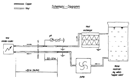

Схема контура водяного охлаждения в эскизной форме представлена на Рис. 4. Она построена с учётом того, что анодное напряжение на лампе может составлять несколько киловольт. При этом следует также учитывать уже упоминавшуюся агрессивность ДВ.

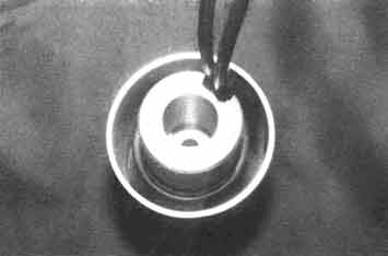

Анодный радиатор следует изготовить с особой тщательностью, чтобы надолго сохранить функцию отвода тепла в воду. Проводниками тепла в радиаторе могут служить только металлы. Ввиду агрессивности ДВ для водоводов в радиаторе применяется исключительно только чистая медь. Латунь, например, полностью неприемлема, так как, входящий в её состав, цинк вымывается ДВ и латунь очень быстро разрушается. Для водоводов внутри радиатора следует применять трубки с внешним диаметром 6 мм и более из чистой мягкой легкогнущейся меди. Затем, вместо охлаждаемого воздухом радиатора вытачивается цилиндр перехода от анода к водяному радиатору. Естественно, выточить такой цилиндр может тот, кто знаком с точной металлообработкой и имеет доступ к металлообрабатывающим станкам, в противном случае, можно разобрать радиатор воздушного охлаждения, удалив из него ламмели, на оставшийся цилиндр, имеющий отверстие для крепления к аноду лампы, наматывается с натягом виток к витку 5…7 витков трубки из мягкой чистой меди (для ламп с рассеиваемой мощностью в 1,5 кВт, таких, например, как ГС-35), - Рис. 2.

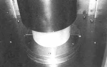

Для перехода тепла от цилиндра к воде контактной поверхности трубки недостаточно, поэтому из латуни изготавливается корпус радиатора, который одевается на катушку из медной трубки (Рис.3). Создавшийся промежуток заливается оловом.
Можно снизу подложить кусок жести и всю конструкцию поставить на достаточно мощную конфорку электроплиты. После заливки оловом образуется оптимальный термопереход, качество которого зависит только от точности подгонки посадочной на анод поверхности внутреннего цилиндра радиатора. Таким образом, становится возможным использовать медь как контактирующий с водой металл и изготовить остальные детали системы охлаждения из легко поддающейся обработке латуни. Для заливки радиатора не следует применять олово, используемое при пайке, так как оно содержит большое количество различных присадок, улучшающих качество пайки, но ухудшающих теплопередачу. Следует использовать чистое олово, применяемое, например, для лужения жести на производстве.

Следом за этими двумя водяными шлейфами с достаточно большим электрическим сопротивлением (шлейфы заполнены ДВ), сделано соединение с корпусом РА, для чего к куску латуни припаяны два небольших отрезка медной трубки (того же сечения, что и трубка в радиаторе ), концы которых отогнуты вверх. Один из двух импровизированных шлейфов-водоводов разрывается на расстоянии, примерно, 1/3…1/4 часть длины шлейфа от “холодного” конца, в разрыв вставляется небольшая медная трубочка, между трубочкой и корпусом РА через соответствующий дополнительный резистор включен микроамперметр, служащий индикатором загрязнённости ДВ. Из изолированных шлейфов-водоводов, заполненных ДВ, образуется высоковольтный делитель напряжения к которому подключен вышеупомянутый прибор, при увеличении показаний которого необходимо очистить воду в системе охлаждения или заменить на свежую.
Недостатком замкнутой внутренней системы охлаждения является обязательное применение теплообменника , через который тепло, полученное от анода лампы, уходит в окружающее пространство. Здесь могут быть применены как масляные радиаторы, так и радиаторы отопительных систем автомобилей. Сами по себе теплообменники работают без проблем, проблема заключается в очистке их трубопроводов, чтобы не загрязнять ДВ. Бесшумная, медленно вращающаяся крыльчатка дополнительного вентилятора прогоняет воздух через теплообменник. Здесь желательна (автомаческая) регулировка числа оборотов двигателя вентилятора, в зависимости от температуры анода лампы.
Для обеспечения циркуляции ДВ в системе охлаждения используется аквариумный насос или насос от комнатного водяного фонтанчика. Здесь также следует заострить внимание на проверке контактирующих с ДВ материалов, которые могут её загрязнить (например детали насоса из латуни). Чтобы обеспечить нормальную работу насоса, следует располагать его ниже уровня воды в резервуаре. Большой трудностью следует считать и подбор подходящего насоса, так как большие потери при прокачке воды нельзя предусмотреть заранее, а низкая скорость циркуляции воды может вызвать перегрев лампы РА. Насос, прокачивающий номинально 10 литров воды в минуту, в этой системе прокачивает только 0,9(!) литра в минуту, так что насосы перед установкой нужно проверять. Действительно, если нужно просто перекачивать большие массы воды, то проблем не возникает, длинные же и тонкие водоводы увеличивают гидравлические потери. Также перед запуском системы охлаждения в эксплуатацию следует устроить проверку её эффективности и определить необходимое для неё количество воды.

Анодное напряжение на лампе РА определяет длину водоводов из изоляционных трубок: на 1 кВ анодного напряжения нужно включить, примерно, по 1 метру водоводов между анодным радиатором и точками заземления на корпус РА. Скорость тока воды в водоводах должна быть в пределах 1,0…1,3 м / сек и не должна быть большей, так как это ведёт к повышенному коррозийному износу металлических трубок.

Как только все расчёты, прикидки и эксперименты закончатся, можно приступать к окончательному монтажу системы охлаждения. Резервуар не следует заполнять до краёв, иначе, лопающиеся пузыри, возникающие при работе насоса будут способствовать расплёскиванию ДВ. Уровень воды в резервуаре должен быть самой высокой точкой в системе охлаждения. Следует избегать воздушных пузырей в водоводах и их перегибов . Покачиванием водоводов и постукиванием по ним удаляют из них воздушные пузыри при работающем насосе. Через несколько часов работы воду в системе хлаждения следует заменить, так как она быстро загрязняется остатками различных веществ, имевшихся на стенках трубок водоводов, в теплообменнике и резервуаре.
Повышающаяся проводимость воды, наблюдаемая во время работы, не должна Вас волновать : повышающаяся температура приводит к повышенной подвижности частиц воды, что в конечном счёте снижает её электрическое сопротивление.При охлаждении воды всё встаёт на место, о чём свидетельствуют показания прибора.

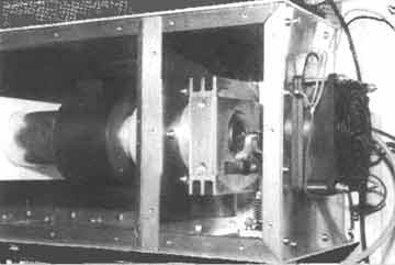

Входной отсек (катод и подогреватель) и керамическая изоляция между анодом и сеткой в прототипе РА охлаждались отдельным вентилятором. Система воздушного охлаждения позаимствована в Санкт-Петербурге и любезно предоставлена мне DL1EJA. Охлаждающие водоводы выходят из анодного отсека у “ горячего” конца анодного полуволнового контура. На длине в 10 см водоводы проходят через сильное РЧ поле внутри тефлонового цилиндра (Рис. 5). РА имеет кпд примерно 55 %, согласно информации полученной от радиолюбителей, использующих воздушное охлаждение, кпд может быть более 60 %. Возможно, в этом повинно водяное охлаждение: вывод охлаждающих трубок у “ холодного” конца анодного контура, наверное, смог бы улучшить ситуацию.
