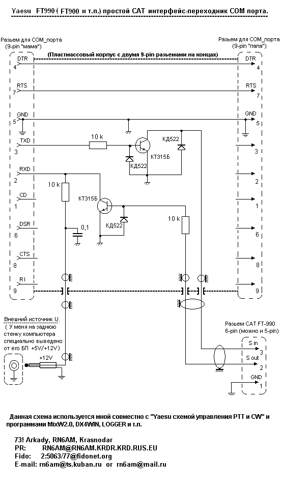

Yaesu FT990 (FT900 и т.п.) простой CAT интерфейс-переходник COM порта.
