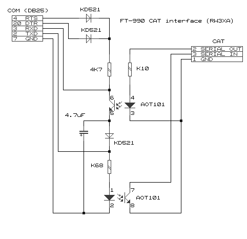

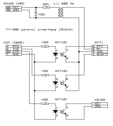

Интерфейс для трансиверов YAESU.
CAT и PTT/CW/RTTY/PSK интерфейсы для управления трансивером YAESU FT-990/890 от компьютера. Отличия и достоинства: полная гальваническая (опто) развязка и отсутствие дополнительного питания. Интерфейсы подключаются к двум COM портам компьютера и собраны в корпусах разьемов DB25.

24.08.2008 19:50 В схеме САТ можно смело выбросить конденсатор на 4.7 мкф и нижни...  --  Александр
11.03.2008 22:27 Стандартно, CAT в FT-990 и подобных трансиверах работает на 4800,...  --  RW3XA
