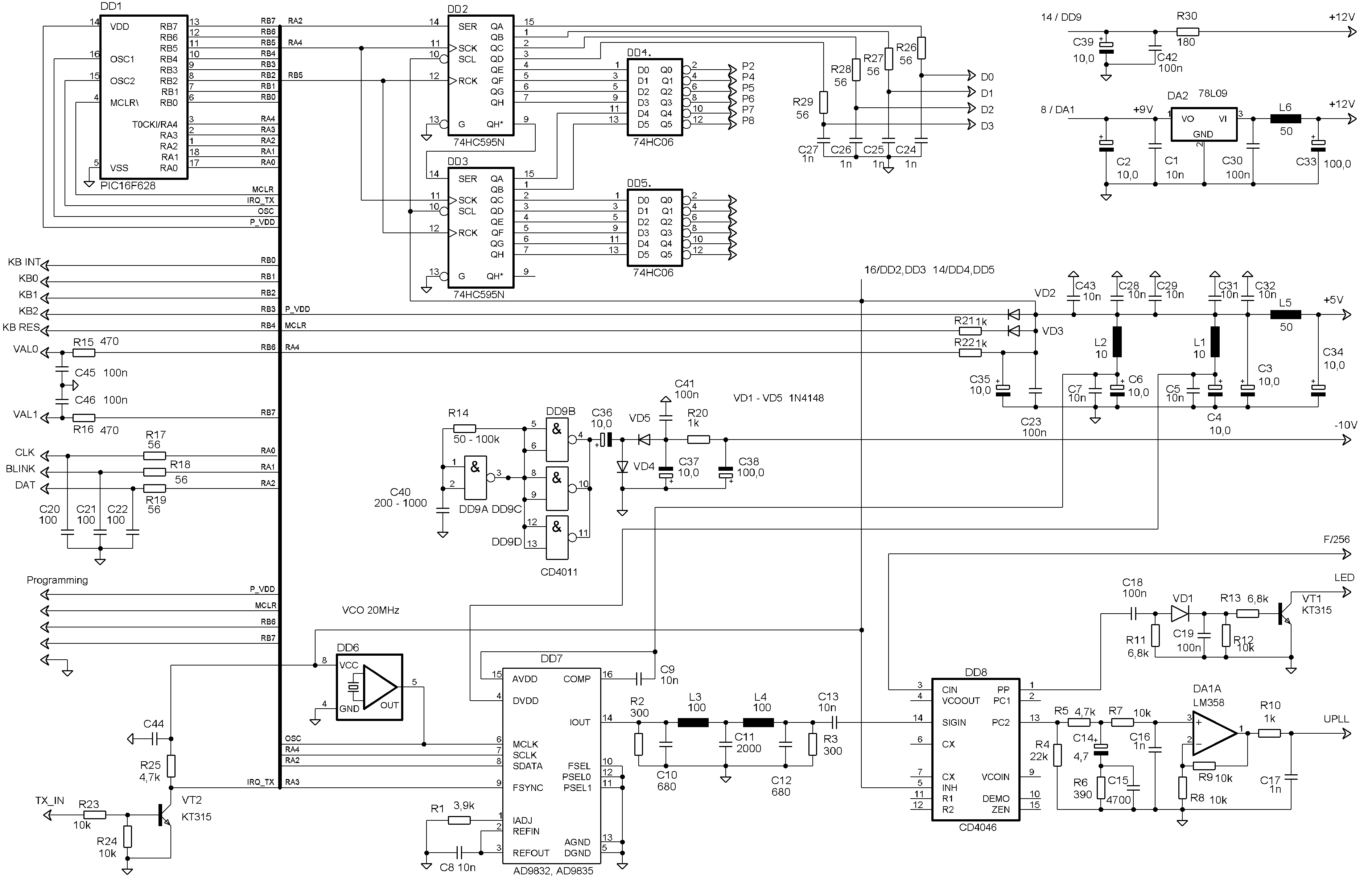

Структурная
схема синтезатора.
Где:
CLK – опорный
кварцевый генератор на 20МГц.
DDS –
микросхема AD9832
формирующая сигнал с частотами 80-350кГц.
ФНЧ – фильтры низкой частоты.
ФД – фазовый детектор.

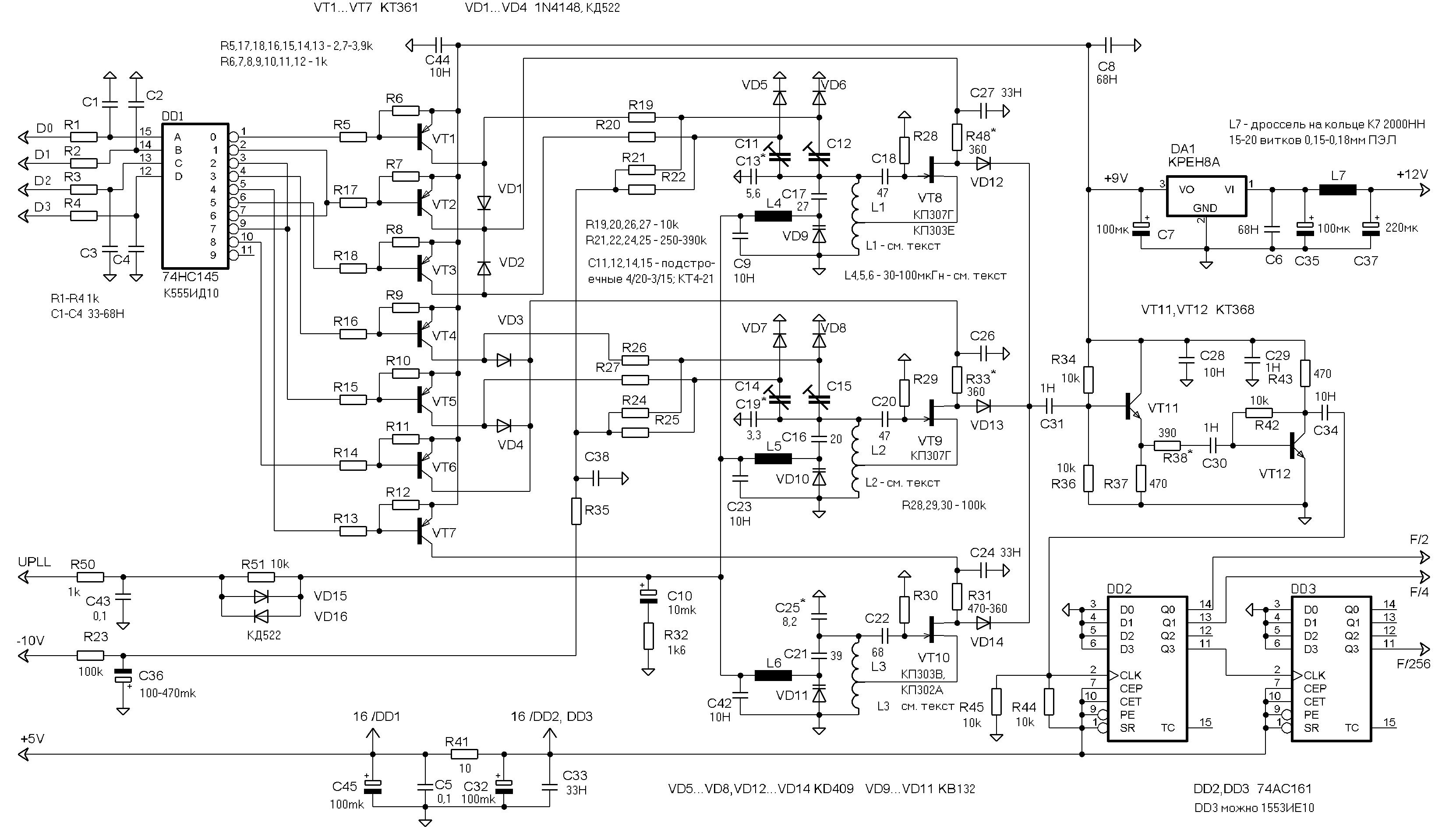

VCO – генераторы
управляемые напряжением Upll (ГУНы),
поступающим на варикапы.
Делители 1/256 и 1/4 – делители частоты на 256 и на 4.
Микросхема DDS формирует в зависимости от диапазона, частоты от 80
до 350кГц, которые через фильтр низкой частоты поступают на один из входов
частотно-фазового детектора. Частоты с выхода ГУНов 20-84МГц делятся делителем
на 256 и поступают на второй вход частотно-фазового детектора. Напряжение с
выхода ФД, пройдя через фильтр ФНЧ, поступает на варикапы перестройки ГУНов по частоте.
Изменение напряжения происходит до тех пор, пока частоты на обоих входах ФД не
совпадут, соответственно при совпадении частот кольцо ФАПЧ (ФД-ФНЧ-VCO-1/256) замкнётся и будет удерживать частоту.
Перестройка по частоте начнёт происходить, когда начнёт изменяться частота,
формируемая микросхемой DDS.
Управление частотой DDS
происходит от процессора по заложенной в него программе. Для того чтобы частота
от ГУНов подходила для «стандартного» построения TRX с ПЧ трансивера в районе 0-12МГц её дополнительно делим на
4.

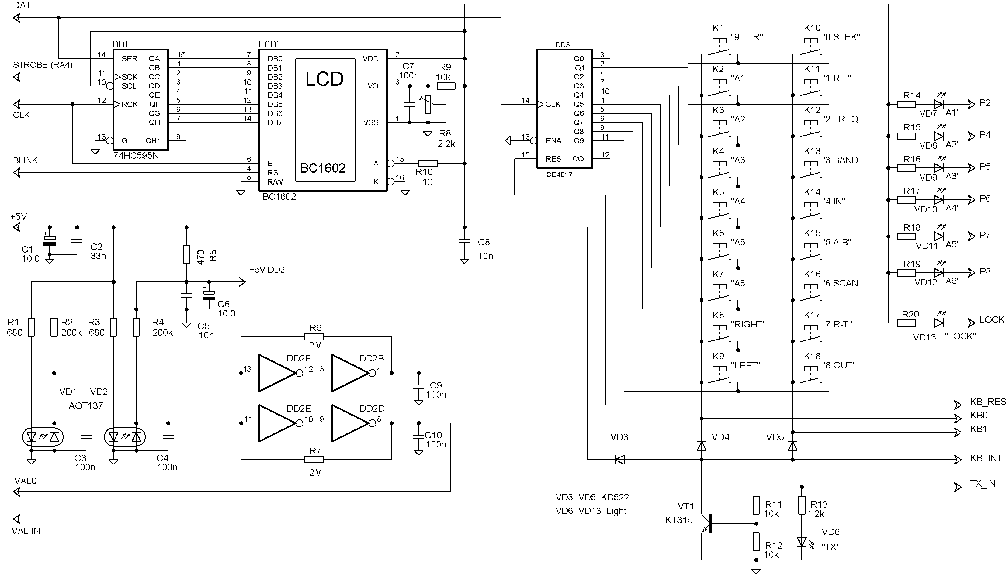

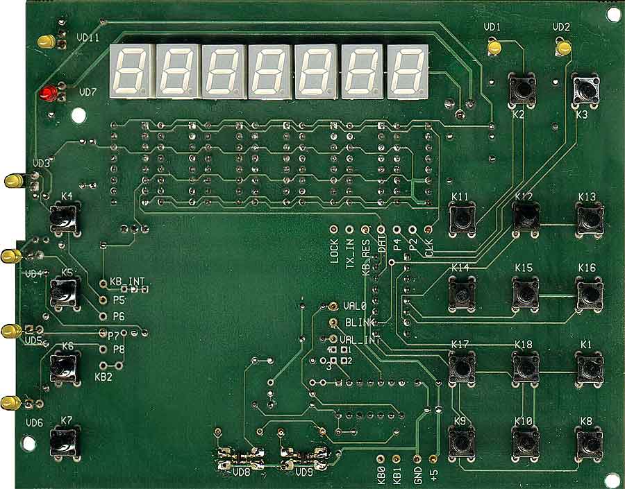

J

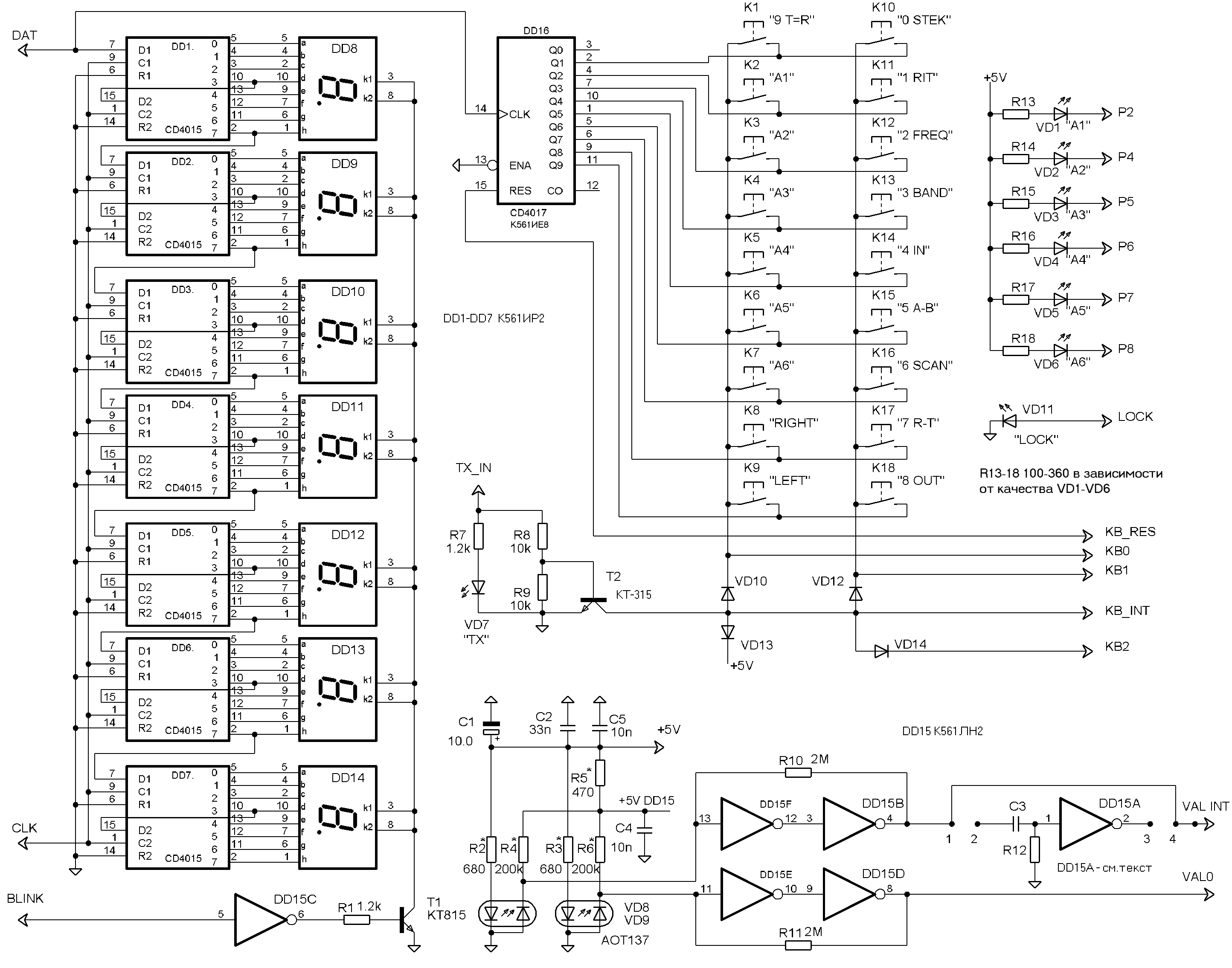

Кнопки управления синтезатором. Их
всего 18. Кнопки, объединённые в поле из 12-ти – именно для управления частотой
синтеза и 6 кнопок могут быть «разбросаны» по передней панели трансивера – они
служат для переключения режимов в ТРХ. Кнопки для управления режимов работы
трансивера работают квазисенсорно, т.е. кнопки без фиксации – чтобы включить
режим нужно нажать на кнопку, повторным нажатием происходит выключение. Для
того чтобы понять включен режим или нет – возле каждой кнопки расположен
светодиод, который свечением показывает включение режима. Кнопки управления
частотой синтезатора имеют несколько функций. Основную функцию определяет
надпись возле кнопки, дополнительно каждой кнопке присвоена цифра, девяти
кнопкам диапазоны и некоторые кнопки имеют ещё и подфункцию в «Меню» о которой
речь пойдёт ниже.

Описание
кнопок управления синтезатором.
В описании кнопок первым идёт название её основной функции, т.е. то, что
произойдёт при первом её нажатии,
вторым идёт присвоенная цифра, третьим присвоенный диапазон при входе в
функцию «BAND» и
четвёртым
обозначение на принципиальной схеме.

OUT, "8", 24, К18 - восстановление частоты и
состояния 6-ти кнопок управления трансивером из одной из 16 ячеек памяти. При
нажатии на дисплей выводится -PОР- и
ожидается нажатие кнопки с соответствующим номером ячейки, для ввода номеров от
10 до 15 необходимо в течение секунды после нажатия цифры 1 нажать вторую от 0
до 5. После ввода номера на индикаторе на короткое время появится номер ячейки
памяти.
Т=R, "9", 28, К19 – этот
режим работает при включенной расстройке (кнопке №1) частота передачи
становится равной частоте приёма, а при не включенной расстройке при нажатии на
кнопку №9 на индикатор выводится -StEP- и
кнопками LEFT и RIGHT выбирается нужный шаг синтезатора. Он может
принимать 8 значений: 1, 10, 20, 30, 50, 100, 1000 и 5000 Гц. Запоминание
выбранного шага происходит при повторном нажатии на эту кнопку.
LEFT - оперативное
уменьшение частоты. Жмём на кнопку – частота перестраивается вниз.
RIGHT - оперативное увеличение
частоты. Жмём на кнопку – частота перестраивается вверх.
Эти две кнопки очень удобны для
быстрого перемещения по частоте – нажал, подержал и частота изменилась
насколько это было нужно. Их мне не хватало при эксплуатации «буржуинов» – TS-870S, FT-100D, FT-817… В
тех трансиверах для быстрого перемещения из конца в конец диапазона нужно или
зайти в меню и выбрать более крупный шаг перестройки, затем крутнуть валкод,
потом снова зайти в меню и вернуть обычный шаг или зайти в меню и там набрать
требуемую частоту кнопками…
L – тоска однако… – сразу чувствуешь, что
программы управления синтезом написаны не реальным радиолюбителем, который хотя
бы несколько раз поработал в эфире на своём детище… и для такого часто встречаемого режима – как переместить частоту
по диапазону – нужно несколько раз жать на разные кнопки…
L
Информация для пользователей
628-го ПИКа. С версии прошивки v.№68 можно
синтез использовать в различных вариантах преобразования частот в ТРХ и что следует
сделать, чтобы активизировать ту или иную часть программы инфо ниже.
Изменение схемы в последней версии программы.
Прошивка для PIC16F628 v.№68 от
18.11.2003, корректировка от Владимира RX6LDQ develop-pic@yandex.ru

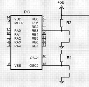

Для корректной работы последней
прошивки пика в схеме синтеза необходимо сделать следующие изменения:
- выпаять (или не впаивать)
дополнительный транзистор переключения ТХ, коллектор которого соединялся с №15
выводом процессора – это VT2 КТ315 на
схеме контроллера.
- убедиться, что выводы №9 и №15
«подтянуты» к цепи +5В резисторами номиналом 1…10кОм (см. рисунок)
Это
исходное состояние схемы, которая соответствует низкой ПЧ и платы ГУНов с фиксированным делителем /4 частоты между смесителем трансивера и
ГУНом. Так называемый вариант «классический»
или де-факто принятый в последние годы при самостоятельном изготовлении
трансиверов с ПЧ в районе 4-12МГц.
Для использования платы ГУНов с
использованием одного ГУНа для диапазонов 160м и 20м необходимо соединить с корпусом №9
вывод процессора, в этом случае автоматически с включением диапазона 20м
виртуально «подключается» дополнительный делитель /2, т.е. частота на выходе DDS будет соответствовать именно этому раскладу
получения частот гетеродина.
Если используется вариант –
частота гетеродина на всех диапазонах выше принимаемой

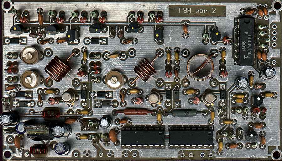

Для того чтобы решить эти проблемы – нужно очень тщательно подходить к выбору уровня гетеродина на смесителе – меня всегда удивляет «легкость» некоторых авторов, которые рекомендуют в своих «супер-динамичных» конструкциях подавать на смеситель, например меандр уровнем 11-12В при двухконтурных полосовых фильтрах приёмника!!! При «стандартном» варианте расклада частот гетеродина в таком трансивере придётся между «вещалками» любительские станции выискивать, зато имеем с якобы «пупер-динамическими» характеристиками приёмник… L Если лень делать качественные полосовики или хочется поднять уровень гетеродина для того, чтобы задрать верхнюю планку динамического диапазона, то без гетеродина выше частоты приёма не обойтись.
При ПЧ 8-9МГц можно использовать более простую версию платы ГУНов (достаточно будет двух или даже одного ГУНа). Т.к. частота гетеродина для 20м в два раза выше частоты гетеродина для диапазона 1,8МГц, т.е. при дополнительном делении на 2 можно задействовать один ГУН для этих диапазонов. 14.1+8.8=22.9МГц/2=11.45МГц и 1.9+8.8=10.7МГц – нужно только не забыть переключать на 20м боковую на верхнюю, т.к. автоматического инвертирования с нижней на верхнюю боковую не произойдёт, если мы оставим гетеродин выше частоты приёма на 20м так, как это и было на диапазонах 1.8-10МГц.
Мы постарались предусмотреть все возможные вариации «расклада частот» приёма и ПЧ – заложив различные режимы в программу 648-го ПИКа. Сейчас идёт отработка дополнения в программу, которая позволит управлять синтезатором от компьютера. Т.е. для любителей наличия только компьютера на рабочем столе – трансивер можно будет поставить под стол и управлять им с клавы компа и мышкой.

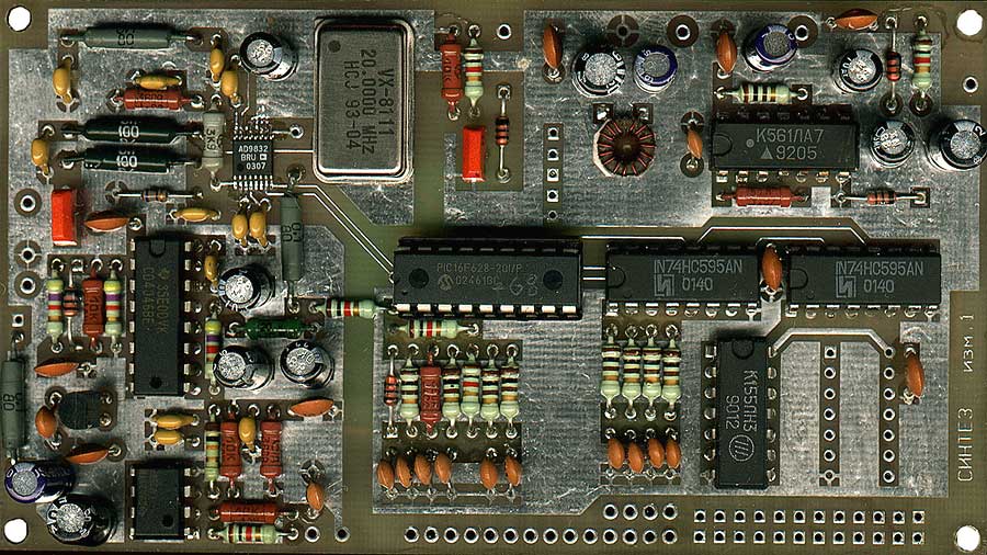

Плата
контроллера. Рис№1.
Схема >>>>>
Запаянная плата >>>>>
Для управления синтезатором
использован пик-контроллер DD1 PIC16F628.
Выбран он по соображениям «стоимость-качество-возможности». Внутренняя память его
заполнена полностью управляющей программой. Описывать работу микроконтроллера
наверное нет никакого смысла – основной массе читателей это будет неинтересно,
а дотошным читателям можно рекомендовать почитать полное описание этой
микросхемы на сайте фирмы изготовителя – www.microchip.com или www.microchip.ru Ограничимся таким описанием: ПИК-контроллер

Микроконтроллер управляет работой микросхемы DDS DD7 AD9832 (вот только эта микруха и являет собой прямой синтез – Direct Digital Synthesis) по шинам RA2, RA3, RA4, которая выдаёт синусоидальный ВЧ сигнал (с вывода №14) частотой от 80 до 350кГц. Подробное описание этой микросхемы можно взять на сайте фирмы производителя http://www.analog.com/ Кратко описать работу этой микросхемы можно так – она цифровым способом синтезирует сигнал высокой частоты. Это так называемый прямой цифровой способ синтезирования частоты. Подобные микросхемы повсеместно можно найти на материнских платах компьютеров. Фирма выпускает целый ряд DDS микросхем с различными характеристиками. Для нашей задачи подходит самая низкочастотная, ну и что немаловажно, не такая дорогая, как стоят более «навороченные» её аналоги. По данным фирмы изготовителя качество выходного сигнала микросхемы DDS укладывается в заявленные параметры, если его частота не превышает 1/4 от частоты опорного генератора. Для получения наивысшего качества следует брать максимально возможную частоту опорника, для AD9832 – это 25МГц. В нашем варианте это 20МГц – ограничение частоты вызвано предельной тактовой частотой для микроконтроллера PIC16F628. В качестве эксперимента, проверена и частота 25МГц – несколько подряд взятых ПИК-ов без проблем работали и на 25МГц. Но рисковать не стали и применили, как и рекомендовано изготовителем 20МГц. Разницы в качестве выходного сигнала, конечно, ни на слух, ни на экране СК4-59, ни при работе в эфире, обнаружено не было. Т.к. основные частоты, получаемые от DDS, составляют от 1/60 до 1/250 опорной частоты. И можно предположить, что при такой низкой выходной частоте DDS изменение частоты опорного генератора на 25% не повлияло на его качество. Привожу картинки «мусора» на выходе DDS при выходных частотах 1,1МГц и 2,1МГц (взяты с сайта фирмы изготовителя).
Из
картинок видно как растёт плотность «забора» гармоник при увеличении выходной
частоты. По большому счёту для нас это не столь уж и важно, т.к. ФНЧ на выходе DDS отфильтрует их бОльшую часть и сама петля ФАПЧ
дополнительно вычистит управляющий сигнал варикапами ГУНов. Как гласит теория

Выходной
сигнал DDS фильтруется элементами
С10,11,12; L3,4.
Частота среза этого ФНЧ около 700кГц. Привожу картинку АЧХ сфотографированную с
экрана Х1-38.
В качестве частотно-фазового
детектора применена микросхема DD8 – может
быть HEF4046 (Philips
Semiconductors), CD4046 – отечественный этим микрухам аналог
К1561ГГ1. Вход №14 SIGNin имеет
максимальную чувствительность (в описании микросхемы 150мВ) – поэтому на него
подаётся сигнал с DDS – после
прохождения ФНЧ он не превышает 0,5В. На второй вход ФД №3 должен подаваться
ТТЛ уровень – поэтому на него подаётся сигнал с делителя на 256. Индикация
захвата петли выведена на плату индикации – светодиод LOCK, управление которым происходит ключом на VT1. Цепочка из элементов С19,R12,R13
определяет временные характеристики свечения светодиода. Когда кольцо замкнулось
– светодиод погашен, если кольцо разомкнуто, то светодиод или вспыхивает или
светится постоянно. Напряжение
управления Upll на
варикапы ГУНов формируется элементами R5,R6,R7,C14, C15, C16 на выходе DD8. Операционный усилитель DA1A усиливает
это напряжение до требуемого уровня. Следует отметить, что напряжение на
варикапе желательно выдержать максимально возможное – т.к. при низких
напряжениях падает добротность варикапа. Поэтому стабильное напряжение питания DA1A
формируемое микросхемой DA2 так же
желательно иметь максимально возможное. Мне не удалось найти в продаже
стабилизаторы КРЕН в малогабаритном корпусе на напряжение стабилизации 10-11В –
поэтому установлена КРЕН8А на напряжение 9В. Подавать напрямую без
дополнительной стабилизации полное питание трансивера +13,8В на DA1A
рискованное занятие – в трансивере используется мощный транзисторный ШПУ и
напряжение при максимальной выходной мощности «гуляет» до 0,5В. Хотя кольцо
ФАПЧ отработает на эти изменения питающего напряжения, т.к. быстродействие всей
системы позволяет это, но это конечно недопустимо в современном трансивере.
Если в трансивере питающее напряжение стабильно, или для питания синтезатора
используется отдельный стабилизированный источник питания – например трансивер
с внутренним блоком питания на различные напряжения – тогда можно смело
подавать на DA1A питание до 15В. Тем самым будет увеличен верхний
предел Upll и за счёт увеличения этого
напряжения можно увеличить пределы перестройки по частоте ГУНов без ухудшения
добротности варикапов или так настроить ГУНы, чтобы на варикапах напряжение Upll не понижалось ниже 3В.
Транзистор VT2 формирует напряжение IRQ_TX, которым
процессор управляется во время режима включенной RIT. Это напряжение увеличивает скорость срабатывания
процессора при переходах RX-TX, что соответственно улучшает общее быстродействие
синтезатора при работе полудуплексом, VOX-ом,
цифровыми видами связи при наличии разноса частот RX и TX.
Напряжение TX_IN подаваемое на ключ VT2 это напряжение ТХ трансивера, которое может лежать в
пределах +5-14В. Т.е. при появлении напряжения на базе VT2 он открывается и шунтирует логическую единичку, которая в
режиме RX присутствует на выводе №15
DD1 через резистор R25.
Для управления внешними
устройствами используются микросхемы DD2, DD3, DD4. Отечественный
аналог 74НС595 – КР1564ИР52. Добавочная микросхема DD5 (в «Дунае-2000» она не используется) предусмотрена и
разведена на плате дополнительно – её можно будет задействовать для
дополнительной коммутации режимов в трансивере добавив третью «линейку» кнопок
на клавиатуре – информация о которой будет в описании платы индикации, или
только имеющимися кнопками через дополнительное меню в программе. Но в
«Портативном TRX» эта
линейка кнопок не задействована – поэтому речь о них не будет идти. Шина D – выходы D0, D1, D2, D3 используется для переключения диапазонов трансивера
и ГУНов для уменьшения «пролезания» возможных помех от цифровой части в
аналоговую включены RC фильтры R26-29; С24-27. Микросхема DD4 служит буфером для увеличения мощности коммутационных
ключей – отечественный аналог К155ЛН3, ЛН5. Внутри эти микросхемы содержат
шесть мощных инверторов с открытым коллектором. Стекающий выходной ток одного
инвертора может достигать 40ма и напряжение на нём до 15В. Импортные микросхемы
имеют немного другие параметры – 74F06,07 –
ток 64мА при напряжении 12В, 74F06А,07А –
ток до 48мА при напряжении 30В. Есть ещё масса аналогов с примерно такими же
параметрами. Например, рекомендованные параметры микросхемы от «Texas Instruments» SN7406
составляют 40мА, 30В.
Хотелось бы дополнительно сказать
несколько слов о выборе опорного генератора синтезатора. Его частота может быть
20 или 25МГц – программы написаны под обе эти частоты. Но, повторюсь, что 25МГц
– это «рискованная» частота для применяемого ПИКа. Хотя, как выразился Владимир
RX6LDQ: «Оказывается можно разгонять не только компьютерные
процессоры, но и ПИК-контроллеры»…
J
Веря рекомендациям фирмы
«Microchip», изготовителя этой микрухи, остановились на 20МГц. Понятно, что от
качества этого генератора будет зависеть и качество выходного сигнала
синтезатора. И Analog Devices во всех
описаниях на свои микросхемы DDS
акцентирует внимание на качестве опорного генератора. Возможно, что генератор TTL&HCMOS на 20МГц применённый нами в
синтезаторе не является наилучшим. И генератор выполненный по «всем правилам»
на красивом высокодобротном большом кварце в стеклянной колбе, дополнительно
термостатированный как «Гиацинт» - будет лучше применяемого… Или готовые
кварцевые высококачественные термостатированные генераторы от известных фирм
изготовителей – возможно будут лучше… Каждый для себя принимает единственно
верное с его точки зрения решение. Как-то побывал на сайте известной питерской
фирмы «Морион», которая производит такую продукцию, посмотрел на цены -
L - больше ничего не могу доложить, только «сопли и слёзы по
бороде»… С такими ценами на
комплектующие выгоднее покупать сразу новую готовую японовскую технику и не
забивать себе голову всякими синтезаторами и самодельными трансиверами.
По-видимому, качество этого узла дорого и в японской технике – сравните
стоимость FT100 и FT100D – они отличаются практически
только тем, какой опорный генератор применён в трансивере. У нас же целый
синтезатор получается дешевле одного японского термостатированного генератора.
С применённым генератором частота уходит при прогреве его паяльником где-то до
70-ти градусов на самой высокой частоте (28МГц) до 140Гц, т.е. при изменении
температуры более чем на 50 градусов – для сведения, обычная зимняя температура
в квартире среднестатистического украинца составляет 12-18 градусов (измерения
проводились в январе 2003года). Поэтому – делайте выводы в зависимости от
предполагаемых температурных перепадов внутри трансивера. Конечно, температурная
проблема нестабильности решаема как самодельными способами её поддержания на
определённом уровне, так и более простым (но дорогим) способом – покупкой
готового термостабилизированного генератора. Всё зависит от требований к
стабильности частоты. Для автора оказалось достаточно стабильности достигаемой
при применении TTL гибридного генератора – он может
быть как в «большом» КХО-200, так и в малом КХО-210 корпусе – разницы в
характеристиках между ними не обнаружено, если руководствоваться описаниями,
представляемыми торгующими фирмами и осциллограммами их выходных сигналов на
экранах СК4-59 и С1-104. Примечательно, что такие генераторы на частоты выше
50МГц в рабочем состоянии горячие и температура нагрева поддерживается внутри
генератора. Это говорит о более тщательном подходе к решению стабильности на
высоких частотах. Скорее всего, заявленные фирмой изготовителем параметры без
дополнительной термокомпенсации уже не удаётся выдержать у высокочастотных
генераторов. Учитывая температурную нестабильность опорного генератора нужно,
прежде чем ввести базовую коррекцию частоты синтезатора – кнопка №7 клавиатуры,
режим №2; дать прогреться как частотомеру, которым измеряем выходную частоту,
так и самому трансиверу до рабочих температур и только после этого вводить коррекцию.
На
микросхеме DD9 К561ЛА7 собран формирователь
отрицательного напряжения, которое требуется для надёжного запирания диодов,
подключающих дополнительные конденсаторы к контурам ГУНов. Это обычный
генератор на несколько сотен кГц на выходе которого собран удвоитель напряжения
на VD4, VD5 и фильтрующих конденсаторах С37,
С38. Он специально разведён на плате контроллера дабы не давал наводок на ГУНы.
При указанных на схеме номиналах С40, R14 частота
генерации около 500кГц – наводок при промежуточных частотах в трансивере
8,3-8,9МГц от этого генератора не обнаружено.
Плата ГУНов. Рис.№2
Схема >>>>>
Плата
ГУНов практически без изменений использована от предыдущего синтезатора с управлением
от 89С52. Она неплохо себя зарекомендовала и UT5KO даже временно (пока паял плату
контроллера) её использовал в качестве первого гетеродина своего трансивера,
подавая управляющее напряжение на варикапы с переменного резистора –
стабильность с его слов была достаточна для обычной работы в эфире. Замене
подвергся только делитель на 10\11, теперь использован делитель на 256.
Собственно сами генераторы собраны по схеме индуктивной трёхточки на
транзисторах VT8, VT9, VT10. В связи с тем, что требуемые
частоты для некоторых диапазонов совпадают, удалось перекрыть все 9 диапазонов
тремя ГУНами и 4-мя дополнительно подключаемыми конденсаторами. Генератор на VT8 обеспечивает частоты для 3,5;21МГц, при подключении С12 – 1,9МГц, при
подключении С11 – 18МГц. Генератор на VT9
обеспечивает частоту для 28МГц, при подключении С15 – 10МГц, при подключении
С14 – 7;24МГц. Генератор на VT10
работает на 14МГц. Для самого высокочастотного ГУНа следует применять
полевой транзистор с наивысшей крутизной - это КП307Г, для низкочастотного
подойдут транзисторы КП303Г,Д; КП302Б,Г, а для средних значений - КП307В,Д,Е;
КП303Е. При этом с трёх различных генераторов можно будет получить примерно
одинаковую амплитуду ВЧ сигнала. Напряжение питания дополнительно
стабилизировано стабилизатором DA1 на 9В. Включение требуемого генератора и конденсатора обеспечивается
транзисторными ключами VT1-VT7, которые управляются от дешифратора DD1. Коды, поступающие на вход дешифратора по шнуркам D0-D3 от ПИКа, дешифрируются DD1 и в зависимости от включенного диапазона замыкают на корпус выходы
дешифратора (это открытые коллекторы). Соответствие выходов DD1: №1-1,9МГц, №2 – 3,5МГц, №3 – 7МГц и так далее до №9 – 24МГц, №10 –
28Мгц. Например, при включении диапазона 160м открывается VT1, с
коллектора напряжение через R19 открывает диод VD5 и подключается подстроечный
конденсатор С12, а через диод VD1 поступает питающее напряжение на транзистор
генератора VT8. В связи с тем, что переменное напряжение на контуре может
детектироваться и открывать диоды VD5-VD8 на них через резисторы R21, R22, R24, R25 и
фильтрующую цепочку R23, C36 подаётся запирающее напряжение отрицательной
полярности, которое формируется микросхемой DD9, расположенной на плате контроллера. Транзисторы VT11, VT12
усиливают ВЧ выходной сигнал до требуемого уровня необходимого для работы
делителей DD2, DD3 - 74АС161. Резисторами R44, R45
обеспечивается дополнительное смещение входа DD2 – поэтому уже 1В ВЧ напряжения достаточно для устойчивой
его работы. С выхода №14 получаем сигнал делённый на 2, с выхода №13 сигнал
делённый на 4, а с выхода №11 делённый на 16. Для «Портативного TRX» нужен сигнал с выхода №14. Если синтезатор
предполагается использовать в трансиверах с «обычным» смесителем (подобным RA3AO, UA1FA, КРС,
Урал и т.д.) тогда используем сигнал с выхода №13. Микросхема DD3 делит частоту ещё на 16 и в итоге получаем
требуемое деление частоты ГУНов 16х16=256. Хотелось бы отметить о качестве
применяемых 74АС161. По справочным данным отечественный аналог этих микрух 1554ИЕ10
и вроде бы ничего не должно мешать их применению. Но как показал опыт в
качестве DD2 всё же
лучше использовать именно 74АС161 как более качественно работающую на частотах
выше 50Мгц. Некоторые фирмы торгуют более дешёвыми IN74AC161N со значком фирмы изготовителя «И» (скорее всего это
ПО «Интеграл») – с ней тоже не рекомендую связываться, хотя она без проблем
работает до 100МГц. Но если 74АС161 требовалось для надёжной работы 1В
переменного напряжения, то микрухе с буковкой «И» уже 1,8В переменного напряжения.
Возможно, что и она заработала бы от 1В при дополнительном подборе R44, R45 – но у
меня никакого «восторга» не вызывает ещё и подбор этих резисторов… В качестве DD3 можно использовать обычную К555,1533ИЕ10, т.к.
частота на её входе не превысит 7МГц. Стоимости всех этих импортных и
отечественных микросхем практически выровнялись и возможная экономия на них
незначительна. Расклад всех частот ГУНов дан выше в таблице №1. Отдельно следует сказать о выборе варикапов
для перестройки ГУНов, т.к. это те элементы – от качества которых зависят
шумовые параметры синтезатора. И скорее всего при таком построении и количестве
ГУНов именно они и определяют шумовые параметры синтезатора в целом, а шумы
которые могли бы добавляться ещё и от «цифры» в нашем варианте незначительны,
т.к. включение варикапов в контур минимизировано – соответственно и
малозначительны те шумы. Опробованы практически все отечественные варикапы,
которые следует использовать в таких цепях. Наилучшими оказались КВ132, затем
следуют КВ109, КВ122. При выборе других типов варикапов предпочтение нужно
отдавать экземплярам с максимальной добротностью на частоте 50-100МГц и бОльшим
приростом ёмкости при изменении напряжения на варикапе от 1 до 8В. Буду
благодарен за информацию об импортных варикапах (в т.ч. и где их можно купить)
наиболее качественных для такой цели. Мне удалось проверить те, которые
предлагают киевские фирмы – это различные варикапы серии ВВ для SMD монтажа – ВВ134, ВВ148, ВВ132 и так далее. Ни один
из них не оказался лучше КВ132. Настройка ГУНов заключается в установке
требуемых границ перестройки каждого диапазона при подаче на варикапы
напряжения 0,8-8В от отдельного переменного резистора, предварительно разорвав
цепь Upll. Если будет сильно отличаться амплитуда ВЧ сигнала на выходе ГУНов,
для VT8, VT9 нужно применить транзисторы с меньшей крутизной. Не следует
стремиться получать «максимальные вольты» от ГУНов – вначале настраиваем самый
высокочастотный ГУН – за «базовое» берём напряжение на его выходе и в два
следующих ГУНа подбираем такие транзисторы, чтобы амплитуда была ненамного
выше, обычно это несколько сотен милливольт. Желательно послушать тон
генерируемых ГУН-ами частот приёмником, если он будет дребезжащим, то нужно
"поэкспериментировать" с режимом полевиков или поменять их на более
удачные. Такое бывает чаще всего от неустойчивой генерации из-за низкой
крутизны транзисторов (можно попробовать поднять выше от корпуса отвод в
катушке) или низкого качества радиоэлементов и неряшливого монтажа. Катушки L1, L2
бескаркасные намотаны соответственно на оправках диаметром 7мм и 5,5мм,
проводом ПЭЛ 0,8мм; L1 8 витков
отвод от 3,5 витка, L2 6 витков
с отводом от 2,5 витка. После окончательной настройки и укладки диапазонов
внутрь катушек помещают кусочки поролона и заливают парафином – это сделано для
устранения микрофонного эффекта. Катушка L3 намотана на каркасе диаметром 10мм (это может быть
одноразовый шприц на 2мл), 16 витков проводом ПЭЛ 0,6-0,7мм. Если в TRX будет
применён мощный выходной каскад (>50Вт), или рядом с отсеком синтезатора
расположен силовой трансформатор – дроссели L4, L5, L6 лучше намотать на ферритовых колечках диаметром
5-10мм, проницаемость 600-2000, достаточно 11-7 витков провода 0,15-0,22мм.
Почему именно такая версия ГУНов
выбрана для формирования частот всех диапазонов? Сокращение количества ГУНов
менее трёх вызовет увеличение пределов их перестройки по частоте, это может
резко ухудшить шумовые параметры синтезатора. Даже в самых дешёвых фирменных
трансиверах изготовители не позволяют себе менее трёх ГУНов в синтезаторе. Хотя
в книжке Э.Реда очень мало сказано о синтезаторах, но на этот важнейший момент
он счёл необходимость обратить внимание читателя: «При регулировке частоты
варикапами ёмкость диодов должна составлять только небольшую часть (<20%) от
общей ёмкости контура, иначе при относительно небольшой добротности диодов
сильно увеличивается фазовый шум». А у В.Манасевича читаем: «В ГУН с широкой
полосой электронной перестройки частотные шумы, возникающие благодаря наличию
электронно-перестраиваемого реактивного элемента (в нашем случае это варикап),
не только преобладают, но могут повысить уровень шумов генератора на 20-40дБ по
сравнению с шумами того же генератора, не содержащего
электронно-перестраиваемой реактивности». При чём тут количество ГУНов? А при
том, чтобы получить частоты для всех диапазонов от одного генератора,
приходится увеличивать пределы его перестройки, а это можно сделать только
увеличением ёмкости варикапов в общей ёмкости контура. Т.е. для того, чтобы
добиться максимально качественного
сигнала от генератора перестраиваемого варикапом, требуется так слабо его
связать с контуром, чтобы пределов изменения ёмкости варикапа хватало только
для перестройки генератора в пределах одного диапазона. Конечно, делать на
каждый диапазон свой ГУН - довольно дорогое удовольствие. Поэтому пришлось
остановиться на таком компромиссном варианте – три ГУНа + дополнительное
«подстёгивание» конденсаторов, при помощи которых генератор перетягивается на
другие диапазоны. Количество ГУНов зависит от применяемой ПЧ в трансивере, при
удачном выборе, когда частоты от синтезатора для некоторых диапазонов
совпадают, число ГУНов можно сократить. Не знаю, возможно, именно с экономией
на количестве ГУНов в IC-718
динамические характеристики его приёмника не столь высоки. Даже ни разу не
видев этого трансивера ранее, а тем более его схемы, при первом же
прослушивании у UY5ID диапазона 40м на рамку периметром 80м заметно было
как IC-718 «поёт» несуществующими
на диапазоне станциями и шумами… Моё предположение, что это происходит от
невысоких шумовых характеристик синтезатора возможно и верно – в синтезаторе IC-718 всего один ГУН с полным включением сборки из
двух варикапов (переходная ёмкость 1330пф) к контуру ГУНа. Как правило, у
трансиверов высокого класса ёмкость конденсатора, последовательно включенного с
варикапом, не превышает 39пф.
Не следует брать за
«основополагающие» только мои выводы о прямой связи качества варикапов,
количества ГУНов, пределов перестройки и насколько варикап включен в контур –
что только это влияет на шумовые параметры синтезатора в целом.
Научно-технический прогресс не стоит на месте и возможно, что существуют
варикапы с очень высокими параметрами, которые не столь значительно повлияют на
ухудшение шумовых свойств генератора – просто автору не удалось их найти и
задействовать. Помимо варикапов существуют ещё ряд факторов, которые
сказываются на шумовых характеристиках синтезатора. Расписывать все эти моменты
не ставлю себе такой задачи – для «дотошных» проще почитать спец. литературу по этой теме… Как указывает в своём учебнике
по синтезаторам В. Манассевич, что бывает недостаточно даже тех теоретических
12-ти пунктов проектирования синтезатора и после сборки в «железе» пробного
экземпляра чаще всего приходится заново всё пере рассчитать.
Плата индикации и валкодер. Рис№3
Схема >>>>>
Индикация как и в предыдущем
синтезаторе на 89С52 применена статическая, которая не "шумит"
сколько бы не потребляла. Информация о текущей частоте выдаётся в индикаторы в
последовательном коде при нажатии на клавиши управления, что позволило
сократить число проводников между платами. Для хранения информации применены
восьмиразрядные сдвиговые регистры. Такое построение схемы имеет ряд
преимуществ: 1) Отсутствуют помехи от платы индикации; 2) Сокращено количество
сигнальных линий; 3) Возможно выводить, кроме цифр, некоторые символы.
Отсутствует так же постоянный опрос клавиатуры, как это было в предыдущих
версиях синтезаторов (Кухарука, «Примуса», UT5TC). Хотя и
увеличилось количество микросхем на плате индикации и клавиатуры, зато она
абсолютно не излучает помехи. В качестве регистров DD1-DD7 на плате
индикации возможно применение как импортных микросхем 4015, так и отечественных
К561ИР2. Светодиодные семисегментные матрицы DD8-DD14 с общим
катодом – их сейчас фирмы предлагают огромное количество различных как по
размеру, так и по цвету. Не рекомендую устанавливать отечественные – помимо
бОльшего потребления тока, «ядовитого» или блеклого свечения они ещё и не
надёжны – со временем у некоторых наблюдалось пропадание свечения отдельных
сегментов. Микросхема DD16
формирует управляющие импульсы от кнопок клавиатуры – это может быть импорт
4017, или отечественная К561ИЕ8. Кнопки А1-А6 служат для включения различных
режимов работы трансивера, работают они квазисенсорно – поэтому чтобы знать
включен или нет режим, возле каждой кнопки соответственно расположен светодиод VD1-VD6, который
своим свечением указывает на включение режима. Светодиод VD11 указывает на захват системой ФАПЧ частоты и её удержание.
Свечение его указывает на разрыв кольца ФАПЧ. Транзисторный ключ VT2 служит для обеспечения режима RIT – на его вход подаётся напряжение ТХ трансивера (TX_IN), которое
может быть в пределах +5-14В. Элемент DD15C инвертирует, умощняет и развязывает вход транзистора
VT1 от выхода BLINK ПИКа.
Элементы F,B,E,D микросхемы DD15 служат для формирования импульсов от
валкодера. В качестве оптопар VD8, VD9 использованы совмещённые в одном корпусе излучатель
и приёмник АОТ137. Эти оптопары работают на отражение, поэтому достаточно перед
двумя такими оптопарами вращать диск с чёрными и белыми секторами или прорезями
- валкодер готов. В оптопаре АОТ137 излучатель «звонится» тестером как обычный
диод, фотоприёмник при поднесении к лампе накаливания изменяет внутреннее
сопротивление. Номинал токоограничивающих резисторов R2, R3
включенных последовательно с излучателями не следует уменьшать менее 510-470Ом,
в противном случае излучающие диоды могут выйти из строя. По питанию DD15 введён дополнительный фильтр R5, С4, т.к. общая чувствительность триггеров
получается высокая и помехи, иногда возникающие по шнурку напряжения +5В
сбивали устойчивую работу валкода. Дополнительно резистором R5 можно корректировать настройку валкода, изменяя
напряжение питание микросхемы и соответственно чувствительность триггеров.
Элемент DD15A показанный на схеме, в «базовой» версии управляющей
программы процессора не задействуется. Но он понадобится, если захочется
использовать «спящий» режим процессора, для «выведения его из спячки».

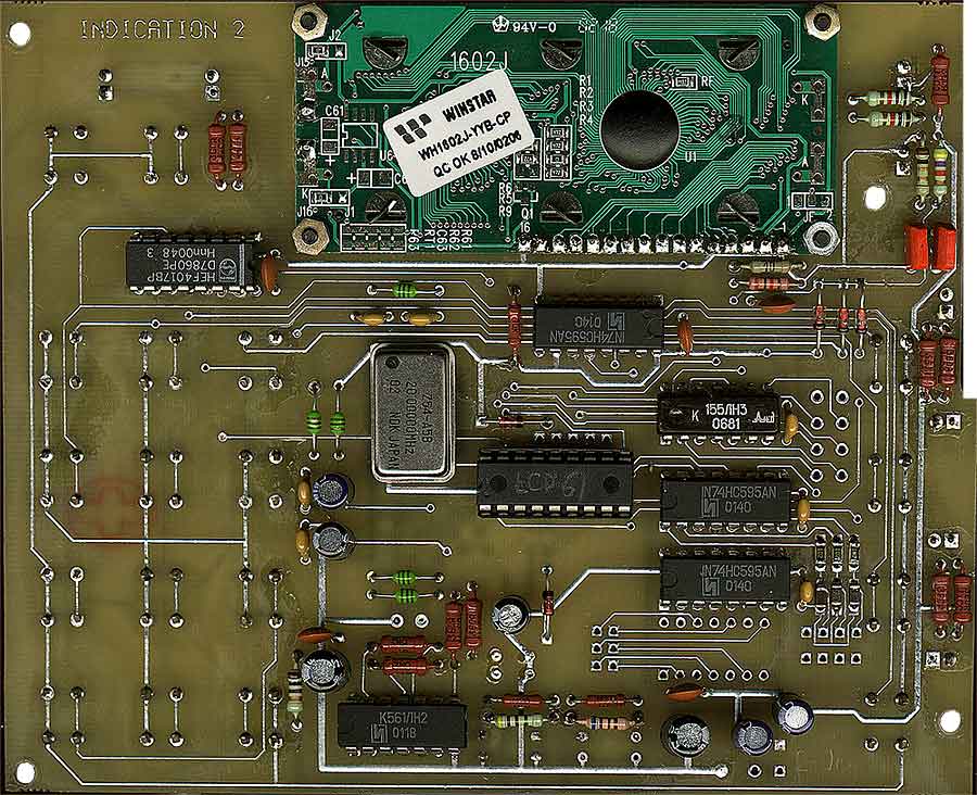

Во втором варианте платы индикации
Рис№4. вместо семи семисегментных АЛС использован один ЖКИ индикатор.
Схема >>>>>
Запаянная плата, вид спереди >>>>>
вид сзади >>>>>
ЖКИ может быть любой двухстрочный матричный
индикатор серии 1602 как от зарубежных фирм Powertip, Sunlike, Wintek, Bolymin, так и российский
MT-16S2. По поводу качества российской продукции ничего не
могу сказать, т.к. использовались только импортные – ВС,WH1602. Плата разведена под 1602J – с расположением выводов снизу слева, хотя не
исключено применение и других, т.к. соединение металлизированных отверстий
платы с выводами ЖКИ можно выполнить отрезками проводов. С применением такого
ЖКИ отпала необходимость в дешифраторах DD1-DD7, которые
заменены одной микросхемой DD1 74НС595
отечественный аналог КР1564ИР52. В зависимости от применённого ЖКИ следует
подобрать желаемую контрастность резистором R8 – он на плате разведён как обычный МЛТ 0,125Вт резистор. Интенсивность
подсветки подбирается резистором R10. Возможно,
что размеры символов 2,95х5,55мм кому-то покажутся маленькими, в этом случае
можно применить ЖКИ с размером символов 4,84х9,66мм – есть и такие двухстрочные
ЖКИ. Но, конечно они на имеющуюся печатную плату не влезут, т.к. размер платы
на которой расположен такой ЖКИ 122х44мм. Как он выглядит можно увидеть на
сайте http://cqham.ru/ut2fw/ и остальные
режимы индикации тоже. В выборе индикатора большое поле для различных вкусов и
предпочтений.

предыдущим опытом борьбы с помехами от цифровой части синтезаторов и в этой
версии по некоторым шнуркам разведены дополнительные RC фильтры. Хотя уже достаточно (с применением современных
процессоров) только грамотной разводки шнурков питания в трансивере, дабы не
услышать звучания «цифры» в телефонах. При увеличении ёмкости конденсаторов в
фильтрах по шнуркам CLK, DAT, BLINK возможны
сбои в управлении контроллером периферии. Уж очень тонкие «иголочки» импульсов
проходят по этим шнуркам и большая ёмкость конденсаторов нарушает их работу. Номиналы
RC связаны между собой и чем
они больше – тем быстрее нарушат работу. Если использовать ёмкость не более
100пф, то резисторы могут быть до 390Ом. А конденсаторы на 1000пф уже были
большие при номинале R=100Ом.
Выбор номиналов покажет установка синтезатора в трансивер. Можно изначально
запаять вместо резисторов перемычки и конденсаторы не впаивать (что обычно и
делаю) и только в случае обнаружения каких-либо помех именно от цифровой

Второй тип – это поражённые точки
– «короткие» несущие, которых больше всего на 20м. Они возникают как продукты
преобразования в смесителе и наводки опорного генератора 20Мгц на плату ГУНов,
далее через делители они преобразовываются в смесителе и попадают в полосу
пропускания ПЧ трансивера. Основной кардинальный способ борьбы с этими помехами
– экранировка платы контроллера, на которой и расположен генератор. Экранировка
отдельно генератора ничего не даёт – наводка расползается с дорожек по которым
20МГц поступает на ПИК и DDS. Пробовал
подавать 20МГц с отдельного внешнего генератора (Г4-158) – почти ничего не
меняется. В зависимости от того, как платы контроллера и ГУНов располагаются в
трансивере и нужно выбрать способ экранировки. Наилучший – это полностью
закрыть плату контроллера экранирующей коробкой из лужёной жести или
фольгированного стеклотекстолита. Т.к. 20МГц – это уже достаточно высокая
частота, которая легко «расползается» по всему трансиверу через пространство.

стойках. В последней версии разводки платы контроллера со стороны установки
элементов практически сплошным покрытием оставлена фольга корпуса и
соответственно она является экраном. По углам платы 4-ре крепёжных отверстия и
под них фольга не выведена – это сделано специально. При установке плат в
трансивер, ежели будет найдена поражёнка от генератора 20МГц, опытным способом
заземляем фольгу металлизации по углам платы на металлические стойки, на
которых устанавливается плата контроллера (стойки стальные высотой 13мм), по
максимальному подавлению поражёнки. Как правило, у меня получалось, что следует
заземлять фольгу углов, где расположены К155ЛН3. Фольга на плате разделена на
две части – одна сторона где расположена микросхема DDS и вторая сторона где располагаются ПИК и опорный генератор
– поэтому можно за счёт различного заземления фольги по углам платы получить
требуемую экранировку тех или иных узлов. В итоге мне удалось устанавливать
платы в трансивере без дополнительной экранировки как между собой, так и без
каких-либо дополнительных экранов. Тоже самое сделано и на плате ГУНов –
оставлена практически вся фольга корпуса со стороны элементов. Углы под
крепёжные болты тоже без металлизации. Практическим способом выбираем какие из
углов плат следует заземлять на стойки и припаиваем на металлизацию петельки из
голого луженого провода под головки болтов. Специально акцентировал на этих
моментах внимание, т.к. платы достаточно простые и их можно выполнить вручную
«утюжным» способом – поэтому не забывайте оставлять максимум фольги на самих
платах для экранирования и возможность её замыкания или нет на крепёжные
стойки. И такой экранировки монтажа бывает вполне достаточно без дополнительных
специальных экранов, что и подтвердилось в реальном «железе». В одной из

согласованием (подбором ВЧ уровня) между DD2 74АС161 и смесителем трансивера. Как правило, за счёт
различных комбинаций частот в смесителе где-нибудь да «вылезет» поражёнка.
Особенно это чаще происходит в высокоуровневых смесителях питаемых меандром. И
это не зависит от типа применяемого синтезатора или ГПД. Это так сказать «общая
рекомендация», которая может быть полезна во многих других случаях. В нашем
случае вводим дополнительный резистор в разрыв цепи выход DD2 – вход
смесителя (у нас это вход формирователя меандра на 74АС74 основной платы) и
настроившись на поражёнку, подбираем резистор по наилучшему подавлению. После
этой процедуры следует проверить все диапазоны заново на наличие поражёнок. И в
случае надобности заново подобрать резистор. В итоге, возможно, свести к
минимуму наличие таких поражённых частот на всех диапазонах, обычно не более
2-3-х. А при удачной ПЧ даже не более 1-2!

Для пользователей предыдущей версии синтезатора на 89С52 предусмотрено минимум возможных доработок, чтобы заменить её на новую с DDS. Полной замене подлежит только плата контроллера. Новая плата контроллера изготовлена точно такого же размера как и прежняя (124х67мм) и она устанавливается на место прежней платы контроллера на 89С52. В случае обнаружения поражёнки, которой не было при применении старой версии платы контроллера определяем не от генератора ли на 20МГц она? Это просто определить – достаточно сделать ему «антенну» – коснуться пинцетом или скальпелем дорожки от генератора с ВЧ 20МГц на DDS или ПИК. Если уровень поражёнки увеличится – значит она от этого генератора. Если уровень не меняется – значит нужно заново подобрать уровень ВЧ между DD2 и входом смесителя. Поражёнку от 20МГц «давим» подбором заземления углов платы. На плате ГУНов нужно заменить счётчик 193ИЕ3 – делитель 10\11 на 193ИЕ6. Микросхема К193ИЕ6 – это счётчик-делитель на 64 и 256. Схема включения микросхемы почти совпадает со схемой включения 193ИЕ3. Не забывайте про резистор с +5В на вывод №6. Без этого резистора на выходе микросхемы не будет ВЧ напряжения. Номинал резистора 50-300Ом и при помощи него можно немного согласовать линию соединения вывода ИЕ6 с входом микросхемы фазового детектора. Как правило, подбор номинала этого резистора не потребуется. Выход ВЧ напряжения ТТЛ уровня, поэтому дополнительных усилителей между 193ИЕ6 и ФД не требуется.
Соединение
можно выполнить как тонким коаксиальным кабелем, так и витой парой тонких
проводов, т.к. частота очень низкая и наводок от неё не обнаруживалось. На
схеме включения не показан RC фильтр по
питанию микросхемы, он остаётся тот же, что и использован ранее для
К193ИЕ3.
Плата индикации, для того чтобы
можно было видеть на ней и десятки Гц, потребует небольшой доработки. Для этого
вводим ещё один разряд – десятков Гц – добавляем одну АЛС (если смотреть на
шкалу – это будет крайняя справа) и одну К561ИР2, которая будет управлять этой
АЛСкой. Схема соединения – см. Рис.№3. Если нет желания вводить дополнительный
разряд – можно этого и не делать – программа Владимиром составлена так, что всё
будет работать и без индикации десятков Гц, конечно в этом случае (как и в
предыдущем синтезе) последним разрядом будут сотни Гц. Для правильной работы
валкода нужно будет выбросить элементы формирования запускающего импульса С3,R12 (см. схему платы индикации синтеза на 89С52) и
последний элемент микросхемы DD8 К561ЛН2
по шнурку «VAL INT». Или просто перепаять провод «VAL INT» в соответствии со схемой Рис.№3, выпаяв конденсатор С3.
ПИК оказался более чувствительным к наводкам по цепям формирования импульсов
валкода нежели 89С52, поэтому (если валкодер будет неустойчиво работать) нужно
ввести фильтрующий электролитический конденсатор (10-100мкф) по питанию К561ЛН2
непосредственно с вывода №14 микросхемы на корпус – см. это С8 на Рис.№3. В
случае неточного выставления сдвига в 90 градусов между оптопарами при вращении
диска – этот момент можно немного «сгладить» при помощи дополнительных
конденсаторов С6,С7 по шнуркам «VAL
INT», «VAL 0». Хотя их наличие негативно отражается на
быстродействии валкода – если резко крутануть ручку при наличии этих
конденсаторов, то на них «пропадает» часть импульсов и это скажется меньшим
количеством килогерц на оборот ручки. Не рекомендую увеличивать их ёмкость
более 0,1мкф. При такой ёмкости они практически не влияют на быстродействие, но
качественно поглощают все возникающие наводки на шнурки «VAL INT, VAL 0» между
платой индикации и контроллера. Кстати, такие же конденсаторы разведены и на
плате контроллера – см. Рис.№1 С45,С46 это сделано для того, чтобы была
возможность выбора лучшего варианта фильтрации. Можно запаять на обеих платах
по 47Н. Вот и все переделки синтезатора с 89С52 на новую версию. Все платы для

J Даже по крепежным отверстиям и расположению кнопок
ПКН, светодиодов и АЛС все платы совпадают. И плата индикации на ЖКИ тоже
совпадёт цифирками точно в окошко передней панели, где ранее светились АЛС
синтезатора на 89С52. Правда, пришлось изрядно поискать и потратиться на поиск
и проверку нескольких вариантов ЖКИ, пока удалось найти требуемый тип. Не
хватило сил (точнее – закончились собранные по крупицам и оторванные от
семейного бюджету на новый синтез деньги) пока на плату индикации без
клавиатуры, которая была в версии синтеза на 89С52. Возможно, что новый синтез
заинтересует конструирующих НАМов, при материальной поддержке которых удастся
компенсировать понесённые затраты и накопить требуемую сумму на изготовление
платы индикации без клавиатуры как на АЛС, так и на ЖКИ. Вариант индикации на
большом цветном матричном ЖКИ не выношу на всеобщее обозрение, т.к. считаю, что
он не заинтересует наших конструкторов из-за своей цены. Дешевле 110
«американских президентов» фирмы не предлагают такую продукцию.
L Хотя его применение
вызывает различные фантазии в «больной конструкторской голове»… Глядя на такой
индикатор в голову лезут мысли о всяких спектроанализаторах, S-метрах, КСВ-метрах, PWR-метрах и других «мультиках», которые можно рисовать на его
экране… Конечно разрешение у него не такое высокое, как у ЖКИ-панели
компьютерного монитора, но какому-нибудь Айкому за номером 746 с его
монохромным «телевизором» и «рядом не сидеть» с таким ЖКИ. Но вот незадача – по
нашим доходам нереально к такому индикатору ещё и всё остальное, что есть хотя
бы в том же IC-746
приделать… Поэтому довольствуемся монохромным двухстрочным ЖКИ или семью АЛС.
Дополнение по настройке и устранению конфликтов между «цифрой и аналогом» синтеза.
Синтезатор с 628-ым ПИКом в
управлении задействован уже в нескольких десятках трансиверов и накоплен
достаточный опыт его применения, чтобы можно было с уверенностью рекомендовать
его использовать в приёмной технике с высокими динамическими характеристиками.
Из постоянно конструирующей публики (имеющей опыт применения различных версий
других синтезаторов) и достаточно часто появляющихся на диапазонах, уже
применили этот синтез Алексей RW4CT, Олег UR6EJ и Анатолий Першин RV3AE (автор
достаточно популярного в 80-ые годы ТРХ Урал-84). Основной недостаток (если это
можно назвать именно недостатком, а не ленью автора к экранировке узлов в своём
ТРХ) это невозможность расположения платы контроллера и платы ГУНов в одном
блоке без дополнительной экранировки опорного генератора 20МГц. Генератор
наводит на ГУНы и потом на этих «палках» за счёт преобразования в смесителе
приёмника возникают дополнительные «поражёнки». Поэтому (если располагаем как и
в авторском «Портативном Дунае» платы друг над другом) нужно плату контроллера
расположить нижней и накрыть её экранирующей крышкой из жести или
фольгированного стеклотекстолита. Можно спаять коробку из стеклотекстолита
разделённой на два отсека – в нижнем отсеке разметить плату контроллера, а
верхнем плату ГУНов. Соответственно при установке на шасси плата контроллера
будет экранирована полностью со всех сторон (снизу экраном будет служить
шасси). Устанавливать дополнительные проходные конденсаторы не вижу смысла,
т.к. не всегда их наличие даёт положительный результат. А автор стоит на
позиции не усложнения конструкции, а руководствуется правилом «минимальной
достаточности», насмотревшись на компоновку современных «двухплатных» японских
ТРХ типа TS480, TS570, FT857, FT897.
J Т.е. если введение элемента не даёт
заметного положительного результата – то вводить его и не следует. Но если это
повлечёт ухудшение параметров – то схемотехника конечно же не упрощается. При
установке платы контроллера следует обратить внимание на то, что в углах
крепления платы контроллера металлизация не доходит до крепёжных отверстий –
это сделано не просто из-за прихоти спеца при разводке платы. Следует проверить
какой из углов платы целесообразно заземлять, а какой не нужно. Находим
поражёнку, которая именно от наводки опорника 20МГц – коснитесь пинцетом вывода
20МГц генератора (т.е. сделайте «излучающую антенну» генератору) – если уровень
поражёнки усиливается – значит, это та с которой хотим побороться. И замыкаем
тем же пинцетом или отвёрткой по короткому пути фольгу металлизации на угловую
металлическую стойку – если уровень поражёнки падает – значит нужно заземлять
на стойку эту сторону металлизации фольги. Сгибаем петельку из лужёного
оголённого провода (от откушенных излишков длинных выводов новых резисторов или
конденсаторов) припаиваем её к металлизации сверху платы под опорной
металлической стойкой – теперь, когда плата будет установлена на стойки – эта
петелька даст нам требуемый контакт фольги металлизации с общей «землёй» шасси
через металлическую стойку крепления платы. В авторском «Дунае» наибольшее
подавление поражёнок получается при заземлении угла платы где расположена LM358. Специально акцентирую внимание читающего на том,
что речь веду именно об авторском варианте расположения плат, т.к. при другом
расположении плат соответственно и другие варианты заземления будут
срабатывать. Поражённые точки, которые возникают в связи с неудачно выбранной
ПЧ таким способом не «борются», ОК? Действенную помощь оказывает и уменьшение
выходного ВЧ уровня самого генератора 20МГц. Наиболее простой способ –
уменьшаем питающее напряжение генератора. Из нескольких проверенных оказалось,
что они не теряют своих параметров при понижении питания до 3,5В. В цепь
питания +5В генератора вводим ограничивающий резистор – максимальный номинал у
меня оказался 130Ом. Проверяем не сорвалась ли генерация – покрутите валкод –
если синтез работает, значит всё ОК! На слух чётко слышно как резко падает уровень
поражёнки при уменьшении питающего напряжения на генераторе. Введение
дополнительных блокировочных конденсаторов или RC, LC фильтров
по выводу +5В генератора положительного эффекта не дало. Проверяем изменяется
ли уровень поражёнки при включении-выключении различных кнопок синтеза – в
первую очередь следует проверить при приключении УВЧ. Если при включении
какой-нибудь кнопки уровень увеличится – значит по этому шнурку помеха попадаёт
в приёмный тракт ТРХ. И нужно в разрыв этого провода включить дополнительный
фильтр. В основном это касается провода, который включает УВЧ – это шнурок от
К155ЛН3 на плате контроллера до точки АМР на плате ДПФов. Какой из фильтров
наиболее оптимален – нужно проверить. У меня получился наиболее действенный –
беру колечко К7 проницаемостью 2000, обматываю его лакотканью или если пальцы
толстые и нельзя их использовать для выполнения такой работы – берём колечко
К10 или обычный дроссель индуктивностью 100мкГн и более. На колечке наматываем
12-18 витков ПЭЛ 0,15-0,25. Этот дроссель включаем в разрыв шнурка и пробуем
включать блокирующий конденсатор с одной или с другой стороны дросселя, т.к. от
места его включения зависит подавление нашего фильтра. Ёмкость конденсатора
нужно подобрать экспериментально – могут быть оптимальны и на 10Н, и на 10мкф.
Здесь всё зависит от длины шнурка, его прокладки по шасси ТРХ и схемотехники.

89С52. По информации от Сергея UN7PRA, копирую – «…Хотелось бы немного поделиться по
поводу синтезатора. На прием удалось полностью избежать искажений (на всех
диапазонах!) путем включения сопротивления в цепь истока (на корпус) каждого из
ГУНов, причем для каждого ГУНа сопруха подбиралась индивидуально, т.е.
сопротивление должно быть как можно низкоомнее, и в то же время генерация не
должна срываться в конце диапазонов каждого из ГУНов. Практическая величина
сопротивлений составила в среднем 1Ком. Трудно как-то теоретически обосновать
сие явление, есть только предположения, но факты вещь упрямая, дело в том, что
проверено как минимум на двух синтезаторах (соответственно на двух трансиверах,
кстати, оба трансивера RA3AO!!). Но это не для критики, скорее для обмена
опытом, наверняка Вам часто задают
вопросы на эту тему»... В качестве комментария без претензии на абсолютную
верность – скорее всего под «искажениями» Сергей имел в виду или фазовый
дребезг, или те «ступеньки» шагов перестройки, которые слышны, когда очень
медленно вращаешь ручку валкода. Подбором номинала этих дополнительных
резисторов Сергею удалось обеспечить минимально возможный уровень ВЧ сигнала с
ГУНов ещё при их устойчивой работе. Соответственно и получил результат
достойный японовской техники – отсутствие излишних уровней сигналов дало
отсутствие излишних искажений и наводок.
Применение импортного
качественного стеклотекстолита для платы контроллера на 89С52 дало неожиданно
печальный результат. При применении стеклотекстолита с большой погонной
ёмкостью материала (т.е. так сказать «низкочастотного») между дорожками была
бОльшая ёмкость и те «иголочки» коротких импульсов между микрухами можно было
ещё увидеть хотя бы на экране С4-102 (полоса прибора до 500МГц!). Когда же
применили стеклотекстолит с малой ёмкостью «иголки» совсем пропали с экрана. И
часть таких коротких импульсов уже не улавливается 561-ой серией. Поэтому
пришлось или вводить дополнительный конденсатор (увеличивать ёмкость дорожки)
или подтягивать вход 561-ой серии к +5В – дабы увеличить её чувствительность.
Посему – если в вашем синтезаторе с 89С52 на диапазонах 10МГц и 28МГц при
вращении ручки валкода периодически разрывается кольцо ФАПЧ (вспыхивает
светодиод LOCK) – это
говорит о том, что «слишком качественный» стеклотекстолит применён для платы
контроллера. Вводим шунтирующий конденсатор с дорожки, соединяющей №2 вход DD9 К555ЛЕ1 с выходом №15 DD8 К555ИЕ10. На плате его удобнее припаивать с №2 вывода DD9 на ближайшую земляную дорожку. Ёмкость конденсатора
чаще всего колеблется в пределах 800-3000пФ. Можно подтянуть и вход №2 DD9 к +5В, подобрав резистор по наибольшей
чувствительности.
Для того чтобы увеличить
быстродействие синтезатора можно уменьшить время заряд-разряда конденсаторов
фильтра Upll
напряжения. Для этого шунтируем резистор R51 51кОм на плате ГУНов двумя встречно-параллельно
включенными диодами. А для уменьшения колебательного эффекта петли ФАПЧ – когда
перестраиваемся валкодером иногда заметен эффект как бы «девиации» частоты, который
тут же пропадает как только останавливаем вращение ручки, подбираем
сопротивление резисторов R29, R30 в фазовом детекторе (плата контроллера). Слишком
большое увеличение номиналов этих сопротивлений приводит к понижению общего
быстродействия синтезатора. Поэтому не следует увеличивать их номинал более чем
4К7. При отладке синтезатора лучше отказаться от применения резистора R32 и конденсатора С17, которые показаны на схеме как
«опшн». Введение этих элементов при некачественной работе платы ГУНов и больших
разбросах параметров транзисторов в ФД и приводит к «девиации» при перестройке
частоты валкодером.

При разработке нового синтеза с AD9832 учитывался большой опыт применения предыдущих
версий синтезаторов – читай и те «грабли» с которыми чаще всего ранее
приходилось сталкиваться. Возможно, постоянно повторяющаяся одна и та же схема
ФД во всех предыдущих конструкциях привела к тому, что мне некоторые «спецы
намекали» (в т.ч. и анонимные на форуме) на то, что ФД на «рассыпухе» вроди как
лучше должон работать нежели на микрухе 4046. По-видимому срабатывает стереотип
настороженного отношения ко всему новому и пока ещё не совсем понятному. Как
это и было в самом начале применения автором синтезаторов в своих конструкциях
– стоило сказать лет десять назад в эфире, что в используемом ТРХ применён
синтезатор – сразу же следовал вопрос – «ну а как шумит?». Не исключаю, что ФД
собранный на максимально качественной и быстродействующей рассыпухе может
превысить качественные показатели микрухи 4046. Но, во первых – кто сможет
действительно проверить что лучше, во вторых – есть более продвинутый вариант –
микруха 9046, в даташите которой фирма изготовитель акцентирует внимание на
качественных показателях именно ФД. Ну, а в третьих – если приделать к
«горбатому Запору» колеса от 600-го мерса – он от этого быстрее поедет??? На
мой взгляд, возня с подбором элементов в ФД на рассыпухе сводит на нет все его
преимущества. Что с него толку, если у подавляющего большинства радистов нет в
наличии ни приборов для подбора идентичности, ни кучки самих элементов из
которых нужно выбрать и самое главное ни времени, ни желания сидеть и возиться
с подбором!
Следует обратить внимание
любителей максимального «вылизывания» своей техники, что в случае отсутствия
интереса к диапазонам выше 30МГц (соответственно и пониженной выходной частоты DDS) частоту среза фильтра на выходе DDS следует ограничить именно тем максимальным значением
частоты, которую и будет выдавать DDS-ка на
самом высокочастотном диапазоне. В авторском варианте заложена частота среза
около 700кГц исходя из соображения возможности использования синтеза в
мультидиапазонном трансивере. Расчёт частоты среза прост – делим на 256
максимальную частоту, на которой будет работать ГУН и добавляем 10-15% к этому
результату, дабы при подходе к верхней границе фильтр не резал нам амплитуду
сигнала DDS-ки.

варианта плат контроллеров (в т.ч. и с процессором от Atmel), два варианта плат индикации на АЛС и два варианта с ЖКИ.
Есть две версии и двухплатного синтеза – на плате индикации установлены и
процессор, и DDS, и
опорник 20МГц (наводки от него уже нема никакой на плату ГУНов), а на второй
плате ГУН, делители и ФД – если хочется посмотреть на этот вариант построения –
жми сюда
