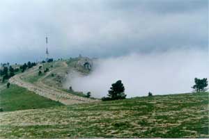

Еще выяснился один очень интересный момент в работе с горных условий Ай-Петри. Мной это было названо "Ай-Петринский эффект" в работе антенн. Хотя Ай-Петри лежит всего лишь на 1200 метров выше над уровнем моря, на Ай-Петри часто стоят облака. Они постоянно опускаются на Ай-Петри с неба. Ветром их гоняет по плато. Бывает, что в течение 5 минут может светить солнце, потом сядет облако, пройдет дождь, а затем снова светит солнце.

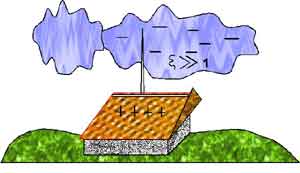

Если облако садится на плато, это не страшно. Но, если облако садится на антенны, то работа радиостанции становится невозможной. Первое, что при этом происходит - изменение резонансной частоты антенн. Из-за того, что диэлектрическая проницаемость облака существенно отлична от 1, то когда облако садится на антенну, ее электрическая длина изменяется. В результате этого происходит расстройка антенны. Это происходит за весьма короткое время - две-три минуты. Ток антенны за это время меняется в несколько раз! Сначала я думал, что это происходит из-за плохих контактов в антенном гнезде, но затем причина этого явления была объяснена, когда я вышел из нашего приюта, и увидел, как садится облако на антенну, и услышал как ребята говорят, что прохождение ушло.
Я думаю, что в приемнике корреспондента, наш сигнал тоже значительно изменялся по силе. Но изменение резонансной частоты антенны и расстройка антенны оказалась только одной из сторон этого неприятного явления. Другой, более вредной стороной "Ай-Петринского эффекта" оказалась экранировка облаком антенны. облако заряжено отрицательно относительно поверхности земли (рис. 4). И при определенной концентрации заряженных частиц в облаке происходило полная экранировка приема. Еще несколько минут мог быть великолепный прием, а через пару минут прием на всех диапазонах мог полностью отсутствовать. Этот эффект наблюдался при белых облаках и преимущественно в дневное время. При черных, дождевых облаках, прием, хотя и слабый все же присутствовал.
В ночное время полного прекращения приема за счет облаков не наблюдалось, но из-за расстройки антенны облаком и частичного ослабления приема за счет экранировки облака, прием часто был настолько неудовлетворительным, что работать на радиостанции было невозможно. Еще один неприятный эффект, который наблюдался при посадке облаков на антенну - это сильные электрические помехи. При белых облаках, которые экранировали прием, в приемнике часто наблюдался сплошной треск, переходящий в свист, или сильный белый шум. Если при этом антенну приблизить к корпусу радиостанции от антенны проскакивали искры на корпус. Во всех моих самодельных трансиверах и в моих согласующих устройствах антенна была электрически заземлена на землю. В радиостанции Р-143 антенна не была электрически соединена с корпусом передатчика. В результате этого работа этой радиостанции в условиях белого облака из-за сильных электростатических помех была практически невозможна. Прикосновение к антенне вызывало электрический удар. Неонка, поднесенная к антенне, светилась.
Это показывает, насколько важно проводить электрическое заземление антенны на корпус передатчика в самодельной аппаратуре. В моем согласующем устройстве и в моих самодельных трансиверах был установлен индикатор тока антенны. Так вот иногда, во время особенно сильных белых облаков, ток из облака между антенной и землей достигал ста миллиампер! Понятно, что в этих условиях говорить о каком-либо приеме было полностью бессмысленно.
