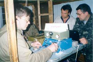

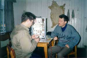

По этому поводу я хочу напомнить одну из старых инструкций по эксплуатации ламповой приемопередающей аппаратуры на радиоцентрах. В ней запрещается выключать ламповую аппаратуру, даже если она не используется для работы. Максимум, что при этом можно делать - это снимать анодное напряжение, оставляя включенным накал ламп. И только для проведения ремонта или профилактических работ, аппаратура выключается из сети. Я видел на этих центрах радиоприемники, включенные более 20 лет назад, и не выключаемые весь этот период. Даже лампы в некоторых приемниках меняли, не выключая приемники из сети! Эта специфика эксплуатации ламповой аппаратуры на приемопередающих центрах. Но, мы эту инструкцию не выполнили. Итак, ламповый трансивер уже не подлежал восстановлению в экспедиционных условиях (сейчас этот трансивер после замены нескольких сгоревших деталей вполне нормально работает). Для работы из экспедиции на КВ диапазонах у нас осталась радиостанция Р-143 и два моих трансивера на 160-80 метров и на 40 метров. Мы убрали ламповый трансивер, достали мои трансиверы и произвели их подключение. Эти трансиверы были неоднократно испытаны мной в различных моих экспедициях, не подвели они нас и здесь.
Что еще удивляет при работе трансиверов прямого преобразования (а это были трансиверы прямого преобразования) из горной экспедиции - это полное отсутствие фона переменного тока в наушниках при их работе. В условиях города трансивер прямого преобразования часто работает с фоном переменного тока, принимает гармонику мощных радиостанций, работающих в городе. Вдали от города, где нет всего этого, работать на такой трансивер одно удовольствие!
