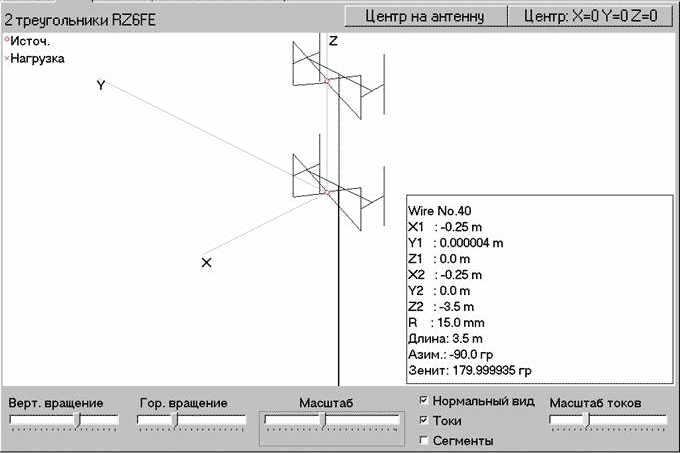

Двойные треугольники RZ6FE
Антенна разработана с помощью программы ММАNА на базе вибратора «Двойная дельта-петлевая УКВ антенна» US8AR (опубликована на СКР).
Входные сопротивления вибраторов подобраны около 100 Ом, что позволяет питать их параллельно и синфазно с помощью полуволновых повторителей. Отрезки кабеля любого волнового сопротивления длиной кратной половине длины волны сводятся от вибраторов к середине отрезка мачты между горизонтальными перекладинами и соединяются в этой точке параллельно. Сюда же подключается фидер 50 Ом. Мачта выполнена из дюралюминиевой трубы диаметром 30 мм, горизонтальные элементы крепления – диаметром 15 мм, вертикальные элементы треугольников и рефлекторов - диаметром 6…10 мм, остальные стороны треугольников выполнены из медной проволоки диаметром 3 мм.
Антенна сама по себе не оригинальна и представляет собой определённую комбинацию известных петлевых вибраторов и линейных рефлекторов, однако следует отметить ряд несомненных достоинств, определяющих, как мне кажется, её приемлемую повторяемость:
Антенна изготовленная по указанным расчётам UA6HHE (Владимир, г. Ставрополь), показала хорошие результаты на высоте подвеса 8 метров от реальной земли в частном секторе. КСВ не хуже 1,1 в диапазоне 144…146 МГц, причём настройке антенна после тщательного изготовления не подвергалась.
Прилагаю файл в формате MMANA.
