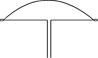

относится к распределению тока радиочастоты в резонансной антенне. Обычные антенны (подобно приведенному в качестве примера полуволновому диполю) дают распределение тока по длине антенны как показано ниже.

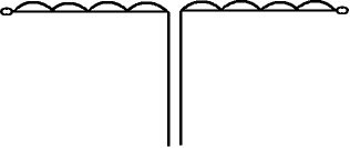

Тогда как  CCD-антенна  дает распределение тока по длине антенны подобно приведенному ниже:

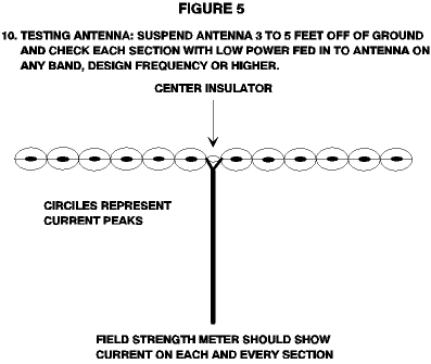

Заметьте, что ток в каждой точке по длине CCD-антенны стремится к равномерному распределению, отсюда и ее название.

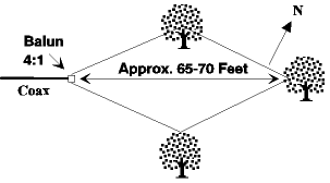

симметричной линии передачи. Автор использовал 6:1 или 4:1 симметрирующий трансформатор для перехода к 50 или 75-омному кабелю соответственно. Точка питания может располагаться фактически в любом месте по длине антенны ввиду того, что токи по длине антенны одинаковы. Входное сопротивление антенны составляет величину порядка 250 ом и антенна может иметь много изгибов без всякого вреда.

Поскольку я не мог позволить себе выкроить 140 лишних футов, чтобы натянуть мою собственную CCD-антенну на 40-метровый диапазон, вытянув ее в прямую линию, я изогнул ее в фигуру, подобную ромбу, имеющую размеры от 65 до 70 футов в длину и порядка 25 футов в ширину! Оцените такую возможность для небльшого участка: разместить две CCD-антенны одну над одной, поддерживаемые общими мачтами и запитанными синфазно для увеличения усиления. Это что-то!

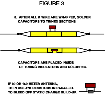

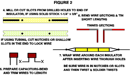

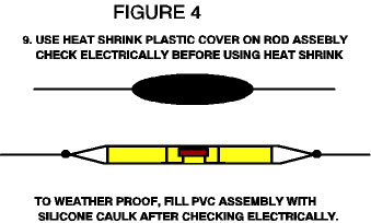

В следующих разделах показан мой подход к конструированию моей антенны, однако и другие методы возможны. Конденсаторы должны иметь допуск 5%, рекомендуемый тип - слюдяные, хотя и другие типы тоже можно использовать. Величина пробивного напряжения вовсе не должна быть высокой, если  рабочее напряжение конденсатора 200 В - этого вполне достаточно, даже для радиолюбительского киловатта. Некоторые конструкторы ставят параллельно каждому конденсатору резистор 47 Ком для того, чтобы обеспечить стекание статических зарядов и воспрепятствовать их накоплению.
"Тихая" антенна
CCD-антенна - "тихая" антенна по сравнению с тем, что Вы, возможно,  используете, и я думаю, это потому, что в ней отсутствуют участки с высоким напряжением. (Я так полагаю, что здесь имеется ввиду невосприимчивость антенны к помехам, порождаемым электрическими разрядами - как макро-, так и микро-. - Прим. перев.)Я бы посоветовал защитить и конденсаторы, и изоляторы термоусадочной трубкой ( как сделал я ) или силиконовым герметиком.
Выводы конденсаторов не должны иметь возможность смещаться  относительно тела самого конденсатора и относительно каждого из проводов во избежание поломки, поэтому защита термоусадочной пленкой или силиконовым герметиком - мера необходимая.

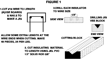

Данные для изготовления CCD-антенн
Нижняя расчетная частота 7.0 MHz:
Полная длина  - 42.846 м.
48 секций из провода ф 1.024
Длина каждой секции 892.63 мм

Экспериментальное сравнение 41.148 м ромба (открытый конец) и 42.977 м CCD-антенны (тоже в виде ромба) при одинаковых условиях подвеса. Питание симметричной линией 450 Ом плюс симметрирующе-согласующее устройство 4:1 плюс 2.134 м кабеля RG-59/U (75 Ом).

Примечание переводчика: я бы применил керамические орешковые изоляторы вместо того, что предлагает автор - надежнее будет. Либо их самодельные аналоги, выполненные из капролона. Фторопласт лучше не применять, т.к. этот материал плохо переносит механические нагрузки. Прошу извинить за отсутствие перевода в графических файлах - нечего там переводить, понятно все... Всех-то делов - разбить полотно антенны изоляторами и припаять конденсаторы - лучше всего типа СГМ. Для согласования антенны советую обратить внимание на трансформатор конструкции UA6CL .
