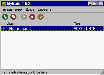

И так... Идем на страничку MyGate 2.5.2 и берем бесплатную программу, читаем и настраиваем ее. Это главное окно. Я специально не стал настраивать SMTP>NNTP туннель, так как BayCom-Mailbox не поддерживает авторизацию при отправке сообщений в конференции. |

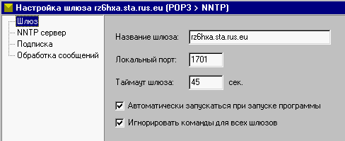

| В поле "Название шлюза" - любое значение. Поле "Локальный шлюз" - номер порта к которому Ваш TheBat! будет обращаться на localhost. Поле "Таймаут шлюза" - любой от 10 до неизвестно. Ну а все остальное - можно поэкспериментировать или оставить как есть. |

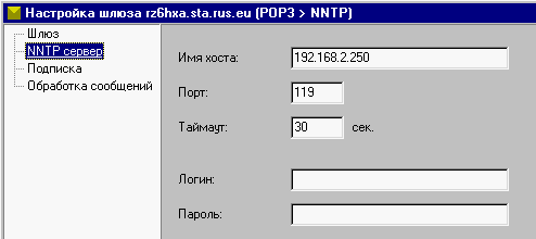

| Следующая закладка "Настройка NNTP сервера". Здесь нужно указать имя ньюс сервера откуда Вы желаете получать конференции, например 193.124.120.49 , а адрес порта Вам нужно указывать 8119 . Это IP адрес, где расположен BayCom-Mailbox rz6hxa@rz6hxa.sta.rus.eu . Внимание этот сервис работает порте 8119 на BayCom-Mailbox для NNTP протокола !!! Этот адрес у меня прописан на WinGate, который расположен на сервере корпоративной сети. Поэтому на данной закладке я преднамеренно указал адрес и порт моего сервера !!! Будте ВНИМАТЕЛЬНЫ !!! Если у Вас стоит какой-либо прокси - то здесь заполняется его адрес, и соответственно оставшиеся не заполненные мною поля "Логин" и "Пароль" . |

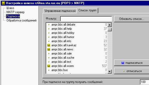

| Следующая закладка "Получение доступных конференций" - т.е. подписка на желаемые конференции. Здесь нет ничего такого, чтобы Вас поставило в тупик. Сначала произойдет по нажатию кнопки "Обновить список" загрузка всех конферений, а затем Вы отметите те, которые хотели бы получать. |

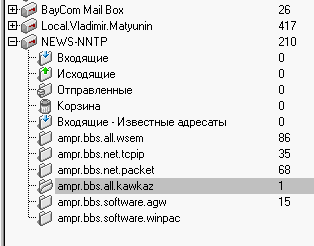

| Вот что у меня получилось уже в TheBat! Создал столько же папок, сколько конференций я подписал для чтения. Настроил правила сортировки для каждой папки, что бы не сыпалось все в один ящик "Входящие"... Но это не та тема, что бы здесь ее обсуждать... |

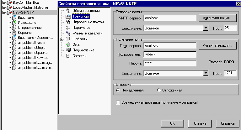

Теперь основное. Перейдем к "Настройка TheBat!" закладка "Транспорт" для вновь
созданного почтового ящика. "Общие сведения" - заполняются как угодно. Далее
"Транспорт" - "Отправка почты" - можно не заполнять, т.к. BayCom-Mailbox не принимает
сообщения для размещения их в конференции. "Получение почты" : "Почтовый сервер" - значение "localhost" или 127.0.0.1 . "Пользователь" и "Пароль" - любые, так как для чтения конференций на BayCom-Mailbox они не нужны, но их нужно указать какие-либо, без этого не пойдет !!! Ну и порт, на который настроен MyGate 2.5.2 , т.е. 1701 !!! Будте внимательны в своих настройках !!! |

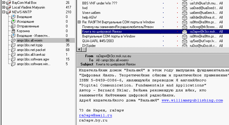

| Говорим "ОК" и проверяем почту для этого ящика, и удивляемся - все работает и читает сообщения на русском!!! Но все с теми же изъянами что и в прошлых статьях с 2..3 русскими буквами, но это не беда - смысл понятен. Ниже проблема описана, если кто-нибудь смог побороть ее - напишите мне. Теперь смотрим рисунок с долгожданным результатом. Класс !!! |
