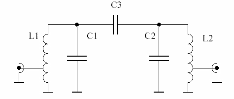

Рис. 1. Принципиальная схема фильтров, выпускаемых фирмами ICE и Dunestar.

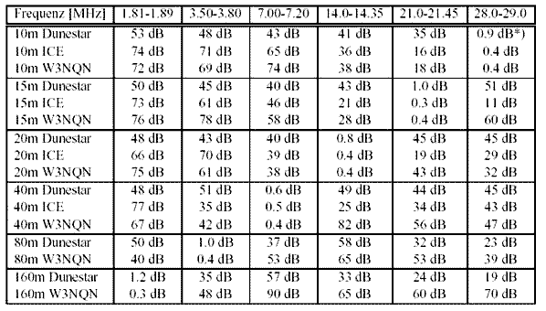

Вносимое фильтрами фирмы ICE затухание ниже, зато, у фильтров фирмы Dunestar выше избирательность. Было бы неплохо “поженить” малое вносимое затухание фильтров ICE c высокой избирательностью фильтров Dunestar. Литературные “раскопки” позволили отыскать руководство по созданию полосовых фильтров [ 2 ]. Ничего нового в этом руководстве обнаружить не удалось: там использовалась рассмотренная выше схемотехника и ни о каком улучшении параметров фильтров речи быть не могло. Я уж был готов разработать свой собственный фильтр, но, вдруг, (случайного ничего не бывает! – UA9LAQ ), мне в руки попал журнал QST со статьёй Ed’а W3NQN о 200-ваттном полосовом фильтре [ 3, 4 ]. В своё время, я проштудировал главы о фильтрах из справочника ARRL и знал, что W3NQN является “профи” по части разработки фильтров, увидев описание вышеупомянутого фильтра и прочитав о достигнутых результатах, я загорелся идеей и принялся за работу. Даже короткая симуляция фильтра показала, что такая схемотехника фильтра - то, что мне нужно. Ничего не нужно было “городить”, просто взять тот же фильтр вышеупомянутых уважаемых фирм и заменить в нём конденсатор связи на последовательный резонансный колебательный контур. При этом, в полосе пропускания фильтра уменьшается неравномерность передачи и вносимое затухание и при той же избирательности улучшается КСВ. Вот и получилась приведённая на Рис. 2 схема фильтра!

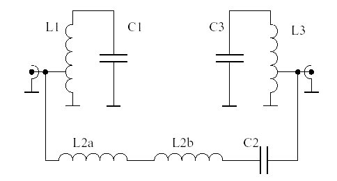

Рис. 2. Принципиальная электрическая схема модифицированного полосового фильтра с последовательным колебательным контуром связи.
Кто хочет поподробнее познакомиться с фильтром, пусть прочитает статью в QST, в любом случае, не пожалеете! Ниже приведено представление проведённых испытаний фильтров, их сравнительная характеристика. На 80 и 160 метровые диапазоны не удалось достать фильтры фирмы ICE, поэтому в Таблице 1 отсутствуют данные по ним. По вносимому затуханию в полосе пропускания фильтра приводится во всех случаях максимальная величина, по избирательности - минимальная.
Таблица 1
* - затухание от частоты 28,5 МГц вверх плавно увеличивается и составляет на частоте 28,75 МГц - 1, 2 дБ, на частоте 29, 0 МГц - 2, 0 дБ

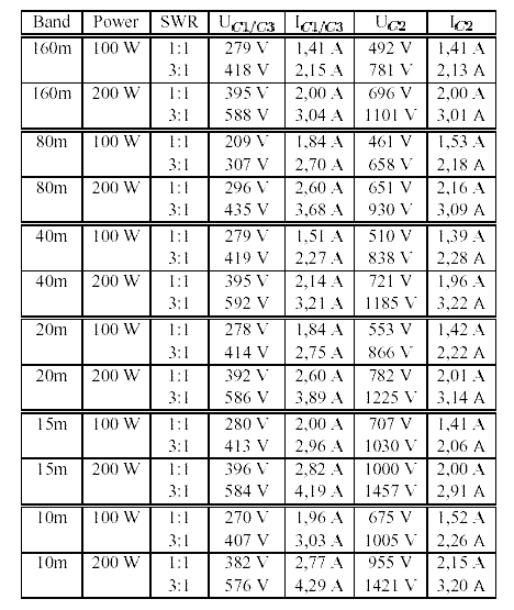

Конденсаторы. Достать нужные конденсаторы проблематично. Следует учитывать условия, в которых им приходится работать: высокие напряжения, большие токи и реактивные нагрузки. Следующая таблица (Таблица 2) содержит значения нагрузочной способности конденсаторов, значения даны для конденсаторов С1/С3. На практике конденсатору С3 “достаётся” немного меньше, так как мощность в L1/C1 и L2/C2 немного потеряется, прежде чем достигнет контура L3/C3. Поскольку разница в мощностях, действующих на конденсаторах, незначительна, то, упомянув о ней, не будем больше делать различий в параметрах С1 и С3. Под напряжениями и токами на конденсаторах подразумеваются их действующие значения (средне-квадратичные). Не стоит забывать, что амплитудные значения токов и напряжений ещё больше, в корень квадратный из 2, раз !
Таблица 2
Примечание: Band – диапазон, Power – мощность, SWR – коэффициент стоячих волн (КСВ).
Следует отметить, что конденсаторы больше “страдают” не столько от повышения мощности, сколько от плохого КСВ. Необходимо заранее знать на какую пропускаемую мощность и при каком максимально допустимом ухудшении КСВ рассчитывать детали фильтра. При 200 Вт и КСВ 3 : 1, С1 и С3 следует рассчитывать на 1000 В и С2 - на 2000 В. Нагрузочная способность (допустимая реактивная мощность – UA9LAQ) должна быть, в этом случае, у С1/С3 - 2500 Вт, у С2 – 4500 Вт. Если Вы не желаете терять мощность в самих конденсаторах, так они должны, к тому же ещё и иметь высокую добротность. Ориентироваться нужно на добротность, по крайней мере, 5000, что соответствует тангенсу потерь 2 х 10Е-1. При этом, для верхних КВ диапазонов следует применять конденсаторы только специальных высокочастотных типов. Опытная проверка параллельно и последовательно включенных обычных конденсаторов на диапазонах 160…20 метров не выявила заметного их нагрева до мощности (длительное нажатие) 100 Вт, на более высокочастотных диапазонах - конденсаторы ощутимо греются. В оригинале W3NQN применены керамические конденсаторы группы NP0, которые из-за мощностных требований соединены последовательно и параллельно (кроме распределения мощности между конденсаторами в группе, также, будет облегчен температурный режим конденсаторов из-за увеличения поверхности, обтекаемой воздухом – UA9LAQ). Эти конденсаторы не предназначены для работы на высоких частотах, но во многих случаях пойдут, хотя могут и подвести (мне известен один случай, когда в оригинальном фильтре W3NQN на 15 метровый диапазон при мощности в 100 Вт сгорел один конденсатор - DL2NBU). Специальные ВЧ конденсаторы довольно трудно найти и они дороги. Кому повезёт, тот сможет найти подходящие на блошиных рынках. Тем, кто хочет поэкспериментировать с другими типами конденсаторов, советую применять таковые с малым тангенсом потерь (из материала СОG, СОН, ни в коем случае, X7R,Y5V,Z5U).

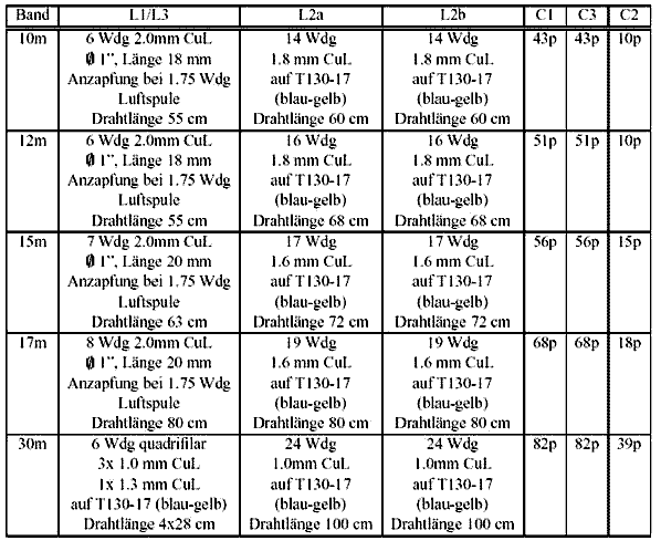

В Таблице 3 приведены данные по катушкам и конденсаторам отдельно взятых полосовых фильтров:
Таблица 3
Примечание: Band – диапазон, Wdg - витков, p – пФ, Länge – длина, CuL – медный обмоточный провод с лаковым покрытием, Anzapfung bei…- отвод от…, auf T130-17 – на сердечнике Т130-17, Luftspule – бескаркасная катушка, blau-gelb – сине-жёлтый (цветное обозначение на ферритовых кольцах), gelb – жёлтый, Drahtlänge – длина провода, m – м (метр), mm – мм, cm – см, Ø1’’ – диаметр 1 дюйм = 25, 4 мм, trifilar – тройным проводом, quadrifilar – в четыре провода, о. – или, parall. – параллельно.
L2a/L2b. Катушки L2a и L2b наматываются на кольцевых ферритовых сердечниках в один слой. Приведённые длины проводов соответствуют длинам проводов обмоток с учётом выводов катушек по 2 см. Чтобы упростить последующий монтаж катушек, следует соблюдать следующее:
- При намотке L2a провод следует продевать в кольцо сверху вниз и производить намотку против часовой стрелки.
- При намотке L2b провод следует продевать в кольцо снизу вверх и производить намотку против часовой стрелки.
Этим достигается то, что выводы катушек подходят прямо к местам, где они впаиваются в монтажную плату. Ещё одно небольшое примечание, которое, порой, приводит к ошибкам в намотке катушек: когда провод 5 раз продет в кольцо, то это будет 5 витков. Здесь применён именно этот способ отсчёта. Если считать снаружи, то будет на один виток меньше.
Бескаркасные катушки диапазонов 10, 15 и 20 метров. L1 и L3 на диапазоны 10…20 метров намотаны в один слой на оправке диаметром 1 дюйм (25,2 мм). Здесь также следует соблюдать правила намотки:
- L1 следует мотать по часовой стрелке.
- L2 следует мотать против часовой стрелки.
Причина этому - та же, после намотки катушек их выводы будут прямо подходить к месту их пайки на плате.

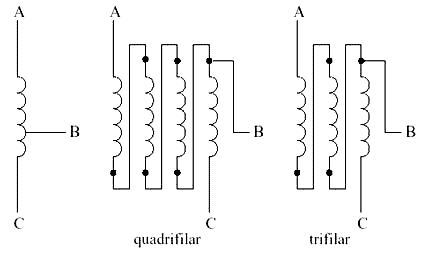

Катушки L1/L3 (40, 80, 160 метров). Для получения оптимальной АЧХ фильтра здесь необходима намотка катушек тройным или в четыре провода. Для этого отрезают провода соответствующей длины, на одном конце проводов снимают изоляцию на длине примерно 5 мм, облуживают, кладут один к другому и спаивают вместе. Более толстые провода (обмотка В - С) должны быть снаружи.
Таким образом легче мотать, так как провода меньше путаются, переплетаются. Не все провода, из-за их упругости, удаётся мотать одновременно, порой толстые провода приходится “накручивать” поодиночке, протаскивая их в кольцо по витку. При этом лучше начинать с самого толстого (внешнего) провода, продевая его в кольцо, затем подтягивая до тех пор, пока он не ляжет на своё место окончательно. Затем берут прилежащий провод и повторяют всю операцию. Когда виток будет закончен полностью, следующий начинают снова с толстого провода и производят в той же последовательности, что и предыдущий.
Следует производить намотку, укладывая провода строго параллельно, не допуская их перекрещивания. Это обеспечивает возможность точного получения необходимой индуктивности и исключает необходимость снова перебирать витки, чтобы сделать отвод. После намотки катушек укорачивают их выводы до 1 см и распаивают согласно Рис. 3.
Рис. 3. Схема распайки катушек индуктивности фильтров.
Примечание: trifilar - намотка тройным проводом, quadrifilar – намотка в четыре провода.

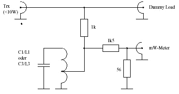

Настройка L1 и L3. Сначала изменением индуктивности на среднюю частоту фильтра настраиваются контуры L1C1 и L3C3. При этом используется следующая измерительная схема (Рис. 4).
Рис. 4. Схема настройки контуров L1С1 или L3C3.
Примечание: Dummy Load - эквивалент нагрузки, mW- Meter – милливаттметр.
Важно подключение сопротивлений через сравнительно короткие выводы 10 мм будет нормально (в статье, видимо, ошибочно, указано 10 см – UA9LAQ). Не должно при измерениях здесь применяться и длинных соединительных кабелей. Монтажная плата при настройке должна находиться в том же положении относительно нижней металлической панели, в каком будет в окончательном виде. Сначала к контуру L1C1 подключают передатчик и милливаттметр. С3 замыкается накоротко, чтобы исключить влияние другого контура. Затем сдвигая и раздвигая витки катушки L1 настраиваем контур по максимальной мощности на средней частоте (см. Табл. 4).
Затем, передатчик и милливаттметр подключаем к контуру L3C3, замыкаем накоротко С1 и повторяем настроечную операцию, теперь, для L3. Намотка катушек позволяет изменять их индуктивности только в узком диапазоне. Если среднюю частоту не удалось установить точно, - не отчаивайтесь. Важно, чтобы оба контура были настроены на одну частоту. Если, всё-таки, необходимо настроить фильтр на среднюю частоту, так предварительно настройте на неё катушки L2a/L2b. Не забудьте удалить перемычку с конденсатора С1.

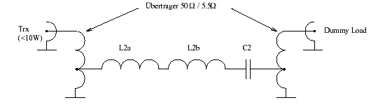

Предварительная настройка катушки L2. L2a, L2b и С2 настраиваются на отдельной макетной плате. Схема измерения приведена на Рис. 5.
Рис. 5. Схема предварительной настройки последовательного контура полосового фильтра.
Примечание: Űbertrager - трансформатор, Dummy Load - эквивалент нагрузки.
Здесь также справедливо утверждение: необходимо сдвигать и раздвигать витки катушки до тех пор, пока этот контур будет настроен на среднюю частоту фильтра. Затем, L2a, L2b и С2 устанавливают на монтажную плату.

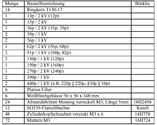

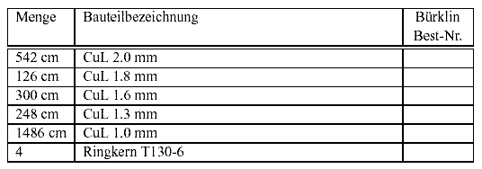

Спецификация на однозвенный однодиапазонный фильтр:
Таблица 5.
Примечание: Menge - количество, Bauteilbezeichnung – описание детали, Bűrklin Best-Nr - номер по каталогу поставки (по прейскуранту Посылторга), CuL – провод медный обмоточный покрытый лаком (ПЭЛ, ПЭВ, ПЭВТ, ПЭВТЛ и т. п.) Ringkern – кольцевой (ферритовый) сердечник, p – пФ, kV – кВ, z. B. – например; две параллельных вертикальных линии обозначают параллельное соединение, Platine Filter - монтажная плата однодиапазонного фильтра, Weißblechgehäuse – корпус из белой жести, Abstandsbolzen Messing vernickelt M3 – фигурные латунные с покрытием никелем винты с резбой М3 для обеспечения крепления на расстоянии, Länge 5 mm – длина 5 мм, SO239 - Flanschbuchse – РЧ гнездо типа SO239 с фланцем для крепления, Zylinderkopfschrauben verzinkt М3 х 6 - винты с цилиндрической головкой оцинкованные с резьбой М3, длиной 6 мм, Muttern M3 - гайки с резьбой М3.

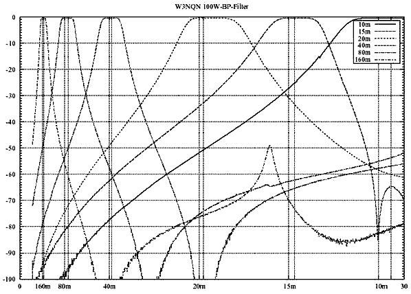

АЧХ затухания фильтра W3NQN. Амплитудно – частотная характеристика фильтра W3NQN приведена на Рис. 6.
Рис. 6. АЧХ фильтра W3NQN для различных диапазонов.

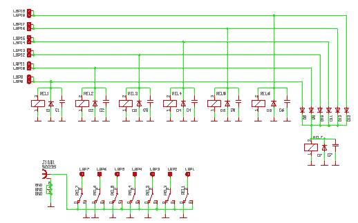

Групповой фильтр (набор фильтров). Одиночные фильтры можно объединить в групповой многодиапазонный набор (блок) фильтров, для чего необходимы две группы реле, с помощью которых переключаются входы и выходы однодиапазонных фильтров. Схема устройства выглядит так:
Рис. 7. Переключение однодиапазонных фильтров в групповом многодиапазонном. Схема принципиальная электрическая.
В качестве реле переключения фильтров выбраны JQ1 фирмы Matsushita (c одной группой контактов). Все детали расположены на плате со стороны паек, поэтому конденсаторы и диоды могут иметь конструктивное исполнение SMD (для поверхностного монтажа). Все конденсаторы ёмкостью 100n (0,1 мк) – исполнение 1206, все диоды LL4148 - исполнение Minimelf. Платы реле расположены прямо над фигурными винтами, определяющими расстояние (между платой и стенкой) на задней стенке корпуса, РЧ гнездо SO239 припаяно непосредственно: без соединительных проводов. Такое построение упрощает механические работы и с электрической точки зрения (развязка между входом и выходом) является оптимальным.

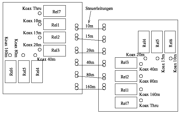

Расположение деталей на плате.
Рис. 8. Эскиз монтажной платы группового многодиапазонного фильтра.
Сначала следует устанавливать SMD диоды и конденсаторы. Кто желает, то в случае необходимости, может установить и детали с проволочными выводами. Затем устанавливаются реле. Чтобы иметь возможность подобраться к выводам реле, их пайку следует производить в следующей последовательности: Re16, Re15, Re14, Re13, Re12, Re11, Re17. Для использования фильтра в качестве многодиапазонного необходимо две группы (платы) переключающих реле Возможный вариант переключения:
Рис. 9. Вариант схемы переключения фильтров.
Примечание: Koax Thru – коаксиальный кабель - обход (включение без фильтра), Steuerleitungen - линии управления.

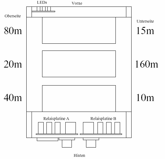

Удобно расположить фильтр в корпусе типа Schubert (Typ 202). Возможный вариант, в этом случае, выглядит так:
Рис. 10. Вариант расположения фильтра в корпусе типа Schubert (Typ 202).
Примечание: LEDs - светодиоды, Oberseite – верхняя сторона, Unterseite – нижняя сторона, Vorne – передняя сторона, Hinten – задняя сторона, Relaisplatine - плата со смонтированными на ней реле.

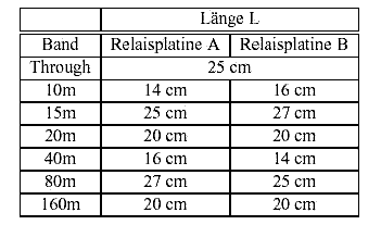

Для внутренних соединений в блоке фильтров использовались следующие длины коаксиальных кабелей:
Таблица 6.
Примечание: Länge – длина, Band – диапазон, Relaisplatine – плата с реле, Through – “обход”- включение напрямую без фильтра.

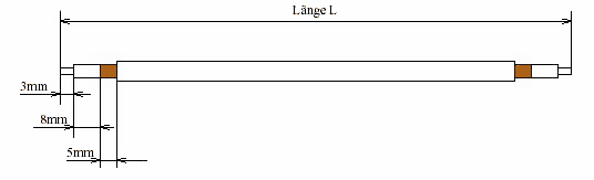

Кабели следует разделывать по следующей схеме (Рис. 11):
Рис. 11. Разделка кабелей перед монтажом в блоке фильтров.

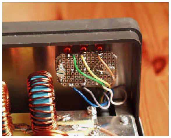

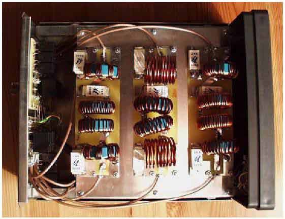

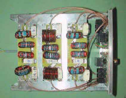

Фото готового блока фильтров.
Рис.12. Внутренний вид блока фильтров. Вид на заднюю стенку.
Рис. 13. Внутренний вид блока фильтров. Вид на плату светодиодов.

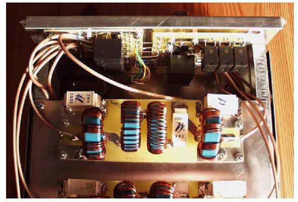

Рис. 14. Внутренний вид блока фильтров. Вид сверху.
Рис. 15. Внутренний вид блока фильтров. Вид сверху.

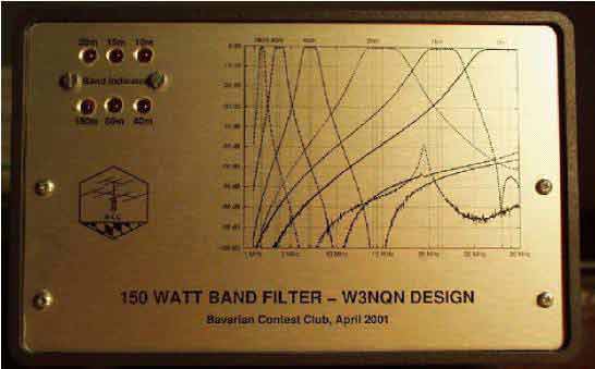

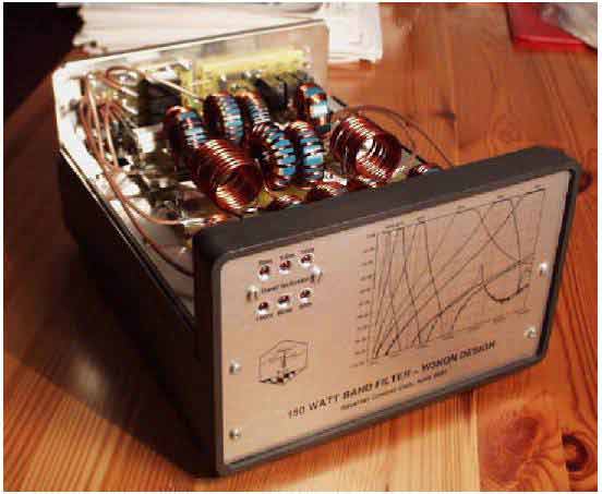

Рис. 16. Открытый блок фильтров. Вид спереди.
Рис. 17. Блок фильтров. Вид на переднюю панель.
