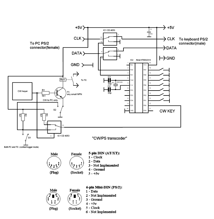

Устройство собрано на двух микросхемах - AT90S2313 (хотя могут быть применены
и другие микропроцессоры ATMEL, совместимые по функциям и набору команд) и
строенном переключателе CD4053, который можно заменить на микросхему 561КП...,
подходящую по функциям. Транзистор и реле, которое можно исключить, обычно стоят
в электронном ключе. Разумеется, что при известном желании и умении, вполне
возможно адаптировать программу для других микропроцессоров, скажем для PIC-ов.
Сама программа была написана по моей просьбе Эдуардом Дергаевым, UA4NX, за что
ему огромная благодарность! Поскольку он снабдил меня исходниками, а на таком
уровне я кое-что понимаю, то перепрограммирование кнопок под различные логгеры
не представляет особой сложности. Программатор для микропроцессора был
использован полусамодельный, на базе печально известного изделия некоей фирмы,
даже не хочется вспоминать какой именно. Управляющая программа - PonyProg,
удобная и стабильно работающая под ХР. Ассемблер для внесения изменений в
прошивку - AVR Studio, работа с ним мне понравилась за простоту и наглядность,
опять же спасибо Эдуарду, UA4NX за подсказку.
Все достаточно просто - чтобы ввести что-либо с манипулятора, достаточно нажать
кнопку S1, разрешив тем самым вывод информации в порт клавиатуры PS/2. Когда все
знаки введены, кнопка отпускается. Если нужно стереть введенную информацию с
ключа, то передается "перебой" - SN слитно(...-.) или 6-7 точек. Впрочем, можно
запрограммировать и любое другое сочетание точек и тире, но это уже будет отход
от стандарта. Транскодер может обрабатывать любые знаки, содержащие до 7 точек и
тире в любых комбинациях, поскольку это обусловлено 7-ю битами плюс один бит на
окончание знака.
Для стирания информации в поле ввода позывного может быть применена кнопка,
посылающая комбинацию клавиш, предусмотренную для этой цели в логгере. Для TRlog
- это Escape, для WriteLog - Ctrl+BackSpace/Alt+W/F1-F12 с назначенным значением
EntryClear и т.д.
Кому захочется полностью освободить одну руку - переведите кнопку ввода S1 на
педаль, если у вас полудуплекс. Но можно и две педали использовать, почти
автомобиль получится.
Приняли позывной на слух - передаете его в эфир в реальном времени, без
задержки, параллельно он пишется в поле позывного логгера. Одна из кнопок может
быть запрограммирована на ввод позывного в логгер, по разному в разных софтах -
в TRlog будет Enter, в WriteLog - Space, затем Enter. Конечно, можно нажимать
кнопки и на клавиатуре, кому как удобнее. Чтобы можно было вводить позывной с
ключа без передачи в эфир, предусмотрена кнопка S2, отключающая линию
манипуляции и позволяющая контролировать передачу собственным звуковым
генератором (на схеме не показан, обычно встроен в электронный ключ), поскольку
самоконтроль в трансивере будет отключен. К сожалению, я не программист и не
могу переписать прошивку транскодера для возможности работы с портом USB. Было
бы заманчиво не вносить в компьютер никаких изменений, вроде включения
клавиатуры через транскодер. Но не все так плохо, сейчас есть недорогие адаптеры
PS/2-USB, они будут работать вполне нормально с клавиатурой, а порт PS/2 можно
использовать только для транскодера. Если у кого-то есть желание сделать такую
функцию программно, то напишите мне письмо, попробуем вместе. Транскодер удобнее
использовать с хорошим электронным ключом даже без памятей, поскольку все это
уже есть по умолчанию в логгерах. Можно добавить еще кучу кнопок для реализации
разных функций, но вряд ли стоит чрезмерно усложнять себе жизнь и делать
эквивалент компьютерной клавиатуры. Конструктивно транскодер можно оформить как
угодно - можно встроить его в имеющийся электронный ключ, можно сделать в
корпусе дохлой "мышки", можно разместить прямо в корпусе клавиатуры. Особенно
занимателен вариант с мультимедийной клавиатурой, например Genius KB-21e, у нее
слева есть две дополнительные кнопки и валкодер с кнопкой, который можно
заменить на регулятор скорости электронного ключа. Получится компактно, удобно и
не будет лишних коробок и проводов.

называется, на "полную катушку". Результаты весьма порадовали, никаких проблем
не было, разве что иногда были ошибки при передаче, но встроенный ключ DL4YHF
(единственная бесплатная конструкция на PIC16F84A) явно не тянет на
совершенство, да и руку давно не "набивал", но это дело наживное. К следующему
серьезному контесту ключ будет заменен на приличный, тогда причин для жалоб не
будет. Никто не возбраняет использовать транскодер в DX экспедициях, не одними
соревнованиями ограничивается пайлап, а без компа все равно не обойтись.
Захотите поболтать RTTY или PSK31 с ключа? Нет проблем! Транскодер - полный
эквивалент клавиатуры в рамках комбинаций кода Морзе. Хоть Катакану может
обработать, хоть тексты с ключа пишите. Удобнее было бы ввести автоматический
пробел по окончанию слова, но в логгере он лишний, а других задач не ставилось.
Прошивку для микропроцессора я не выкладываю умышленно, поскольку всего не
предусмотришь, а логгеров на белом свете вагон и маленькая тележка. Да и самому
любопытно - проявит ли народ интерес к этой конструкции или я один такой
извращенец? Поэтому если вас заинтересовал транскодер, то напишите мне письмо с
указанием своих пожеланий по части логгера, я пришлю файл с прошивкой.
Безвозмездно, то есть, даром!
Буду очень благодарен за любые советы, пожелания и конструктивную критику, не
переходящую на мою скромную личность. Я вообще не контестмен и никогда им не
был, уже не DX-мен, а так, погулять вышел :-).
Вот минивариант печатной платы в формате SprintLayout4, если не понравится, то доработайте по своему усмотрению.
