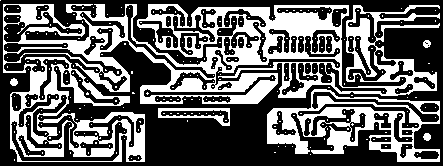

 При сборке на печатных платах RU6BK (обратить внимание на их отличие от авторских),  дополнительно экранировать фильтр снизу и сверху.

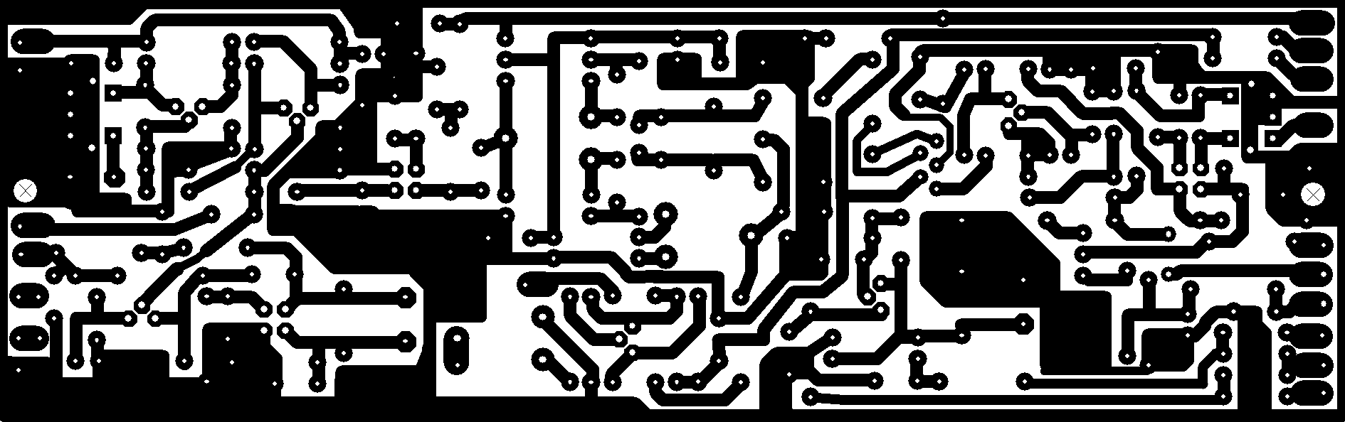

А0-DM01 Блок-схема.
Сигнал из антенны поступает на блок А1 - ФНЧ, работающий при  RX и TX .Далее, транзитом через А2/через аттенюатор  А2/ на блок ДПФ - А3. Далее сигнал идет на основной блок  А4-1 и А4-2, где производится преобразование его и обработка. Более подробно по xоду дела... Блок А5-усилитель УНЧ и АРУ, А6-формирователь SSB&CW, А 7- Vox,Antivox  и управление. Платы А8 и А8-1 относятся к DDS синтезу / т.е. гетеродин, описание ниже / Плата А 9- управление  переключением диапазонов. Дополнено - узел стыковки VFO A / VFO B  и переработан раздел  стабилизация частоты L-C VFO ( FLL + DPKD ).

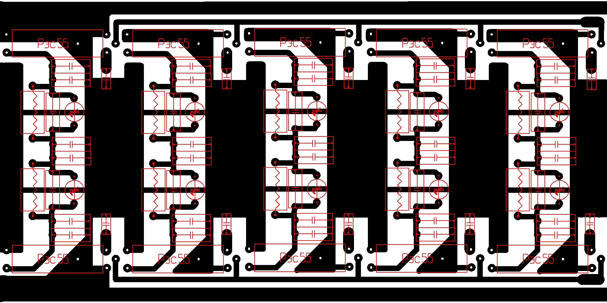

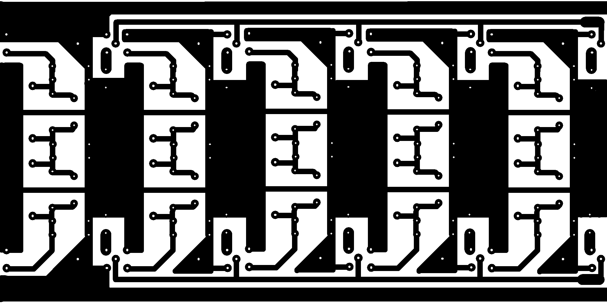

А1-DM02  Фильтры ФНЧ.
Схема состоит: из пяти ФНЧ фильтров 5 порядка, на диапазонах 7—28, применены эллиптические ФНЧ  для повышения крутизны  скатов фильтров. Все данные  на схеме. Проверка и настройка платы производить с помощью  любого АЧХ-метра. На диапазонах 1.8, 3.5,  и  7-10 мгц применяются карбонильные кольца с диметром около 11 мм./ Изготовленные из  внутренних кернов сердечников СБ-32/. На диапазонах 14-21 и 24-28 применены ферритовые кольца К12 марки  20 ВЧ. Остальные данные на схеме, по месту.

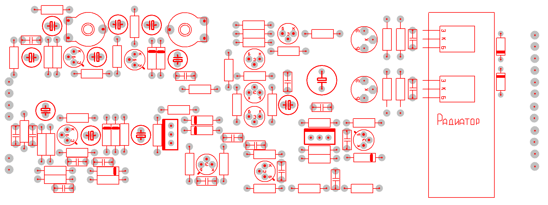

А2-DM03  Усилитель TX.

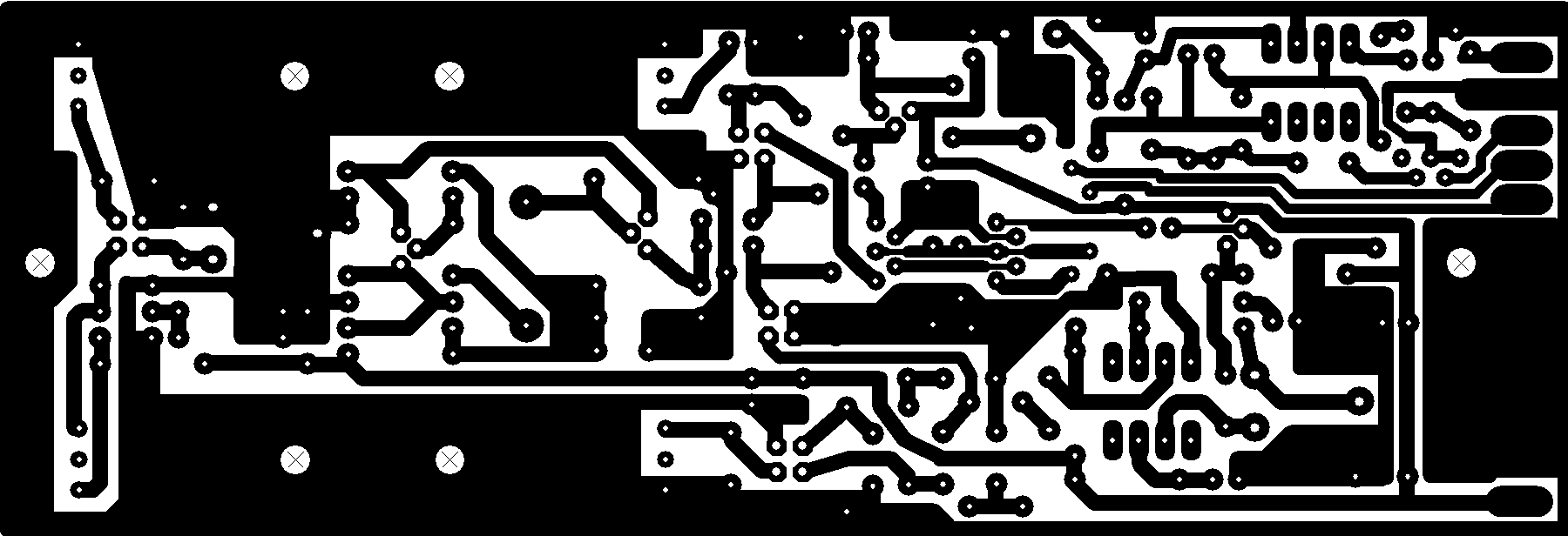

Широкополосный усилитель состоит из 2 каскадов: 2Т610 и КП907А. Автор делал проверку при двух КП907А впаралель, также при двух КП901А... В обоих случаях выходная мощность составила  40 вт, при токе вых.каскада около . При применении двух КП907 пропорционально увеличить площадь радиатора! Желающие могут применить КП901, но АЧХ будет неравномерной, спад после 15-20 мггц, потребуется подбор  элементов коррекции в первом каскаде, но и тогда АЧХ  не будет равномерной... Изготовление схемы три раза подряд  и более, показало хорошую повторяемость, причем АЧХ не пришлось корректировать. Монтаж  планарный,  плата вплотную “сидит” на плоскости радиатора. Не забудьте надеть колечко на вывод стока КП907А! /У автора К7 Ф1000НМ/  Тр.2  собирается из 6 колец  К12 1500НМ / по 3 кольца в ряд/. Остальное по месту. Отсек аттенюатора  отгорожен экраном. Эскиз взаимного расположения плат А 1,  А 2, А 3, смотри отдельно. / DM-00A123/
P.S. Разработан PA на 2 х 2П901A  в двухтактной схеме. (40 / 45 wtts) Очень неплохие результаты. Схема и описание будет позже.

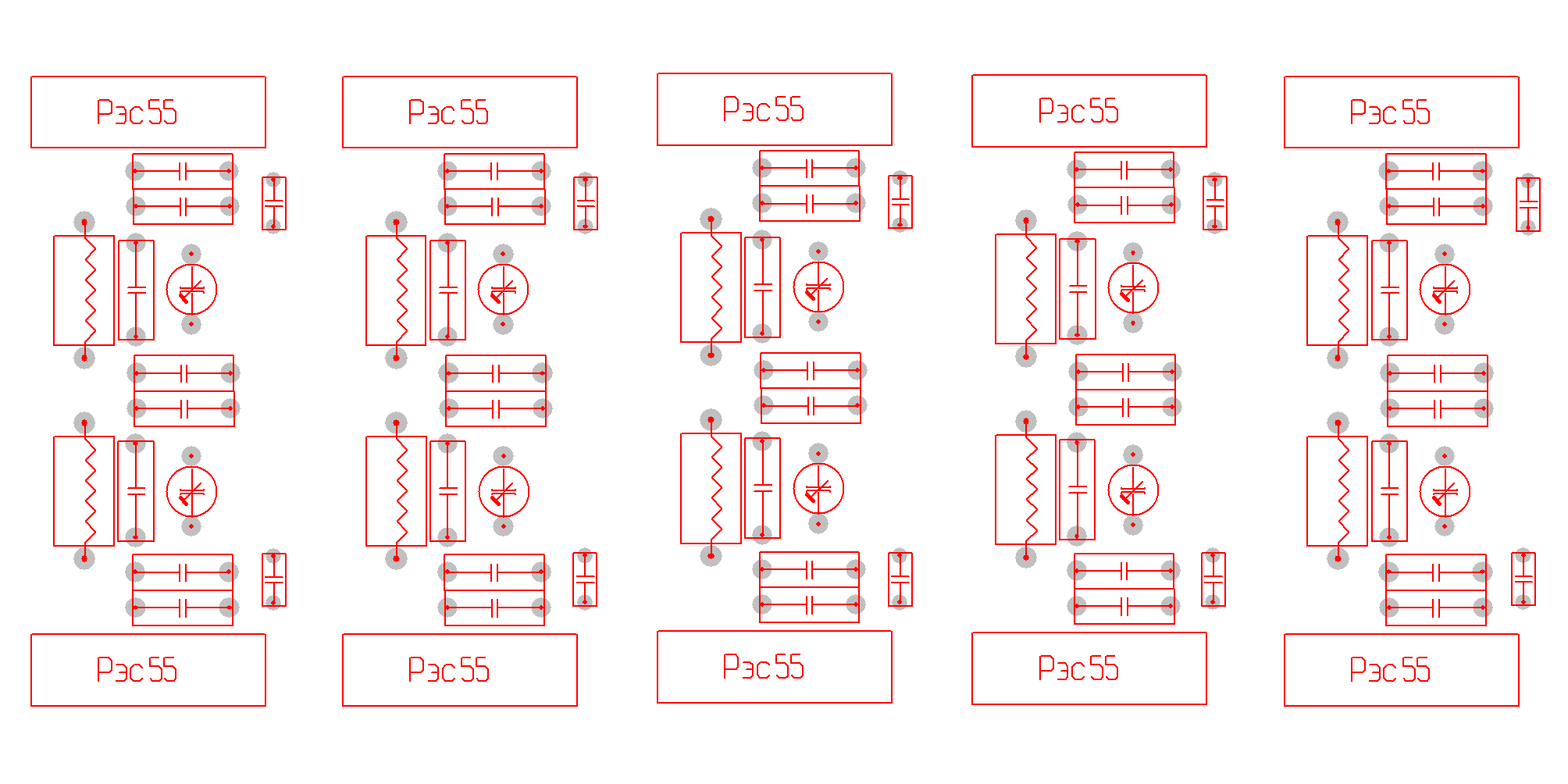

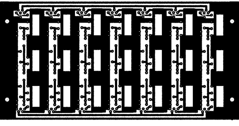

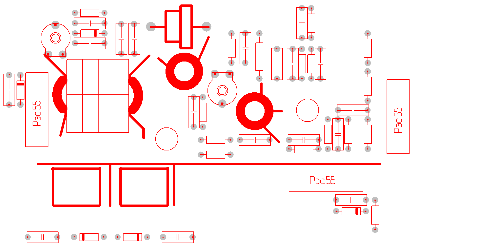

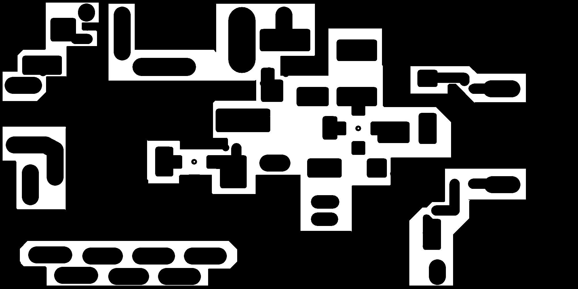

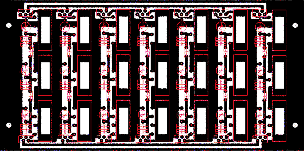

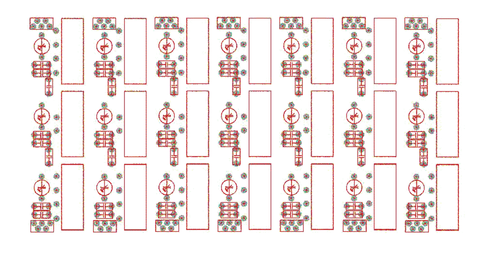

A3-DM04 Bходные фильтры. /ДПФ/
Для перекрытия всех диапазонов применены  семь  структур 3М фильтров /Cм. прототип Рэда/.
К выполнению входных фильтров подходить очень ответственно, ибо от качества их изготовления и настройки будет зависеть затухание в полосе, а значит и отношение СИГНАЛ/ШУМ!! Добротность х.х. всех катушек не должна быть ниже 180 - 200., но желательно и выше... Из обычных ферритовых колец нужно брать не менее 20 мм  по диаметру и марки 20,30ВЧ. Можно применять оригинальные <Рэдовские> (типа  Т 50-2 и Т50-6) кольца, мы пробовали, да, хорошо, но они дороже. Кольца установлены на плате ребром в небольшие пропилы. Верхняя часть фольги не удаляется, играет роль экрана. Допускается использовать <трансфлюкторы> - двухотверстные ферриты марки 30ВЧ.Добротность при этом должна быть, минимум  180.  Для настройки используйте любой Х1-1 или лучше... Полученное затухание не превысило 3 db (и < < 2db  на оригинальных)  на всех диапазонах. Постарайтесь выполнить все рекомендации...

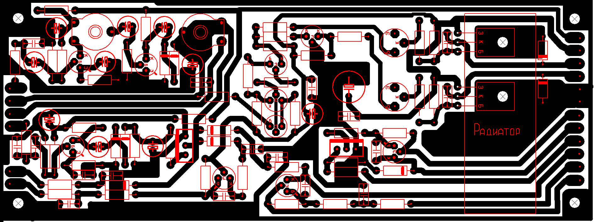

DM-00 A1,2,3 -Эскиз сборки плат А1,A2,A3.
Сборка  А1—А3  после установки по месту закрывается экраном.

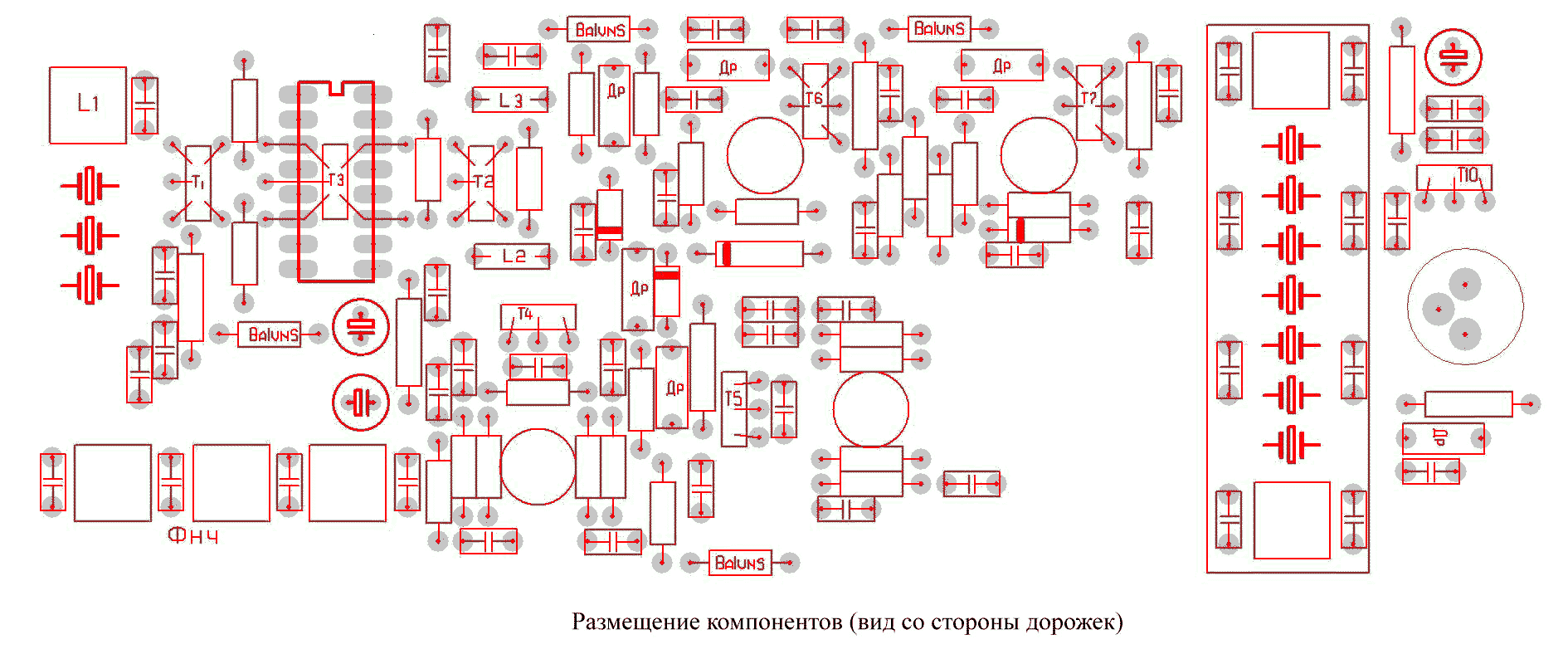

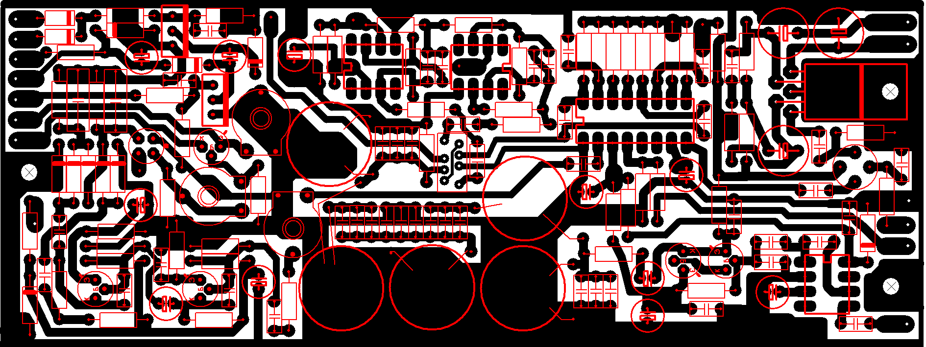

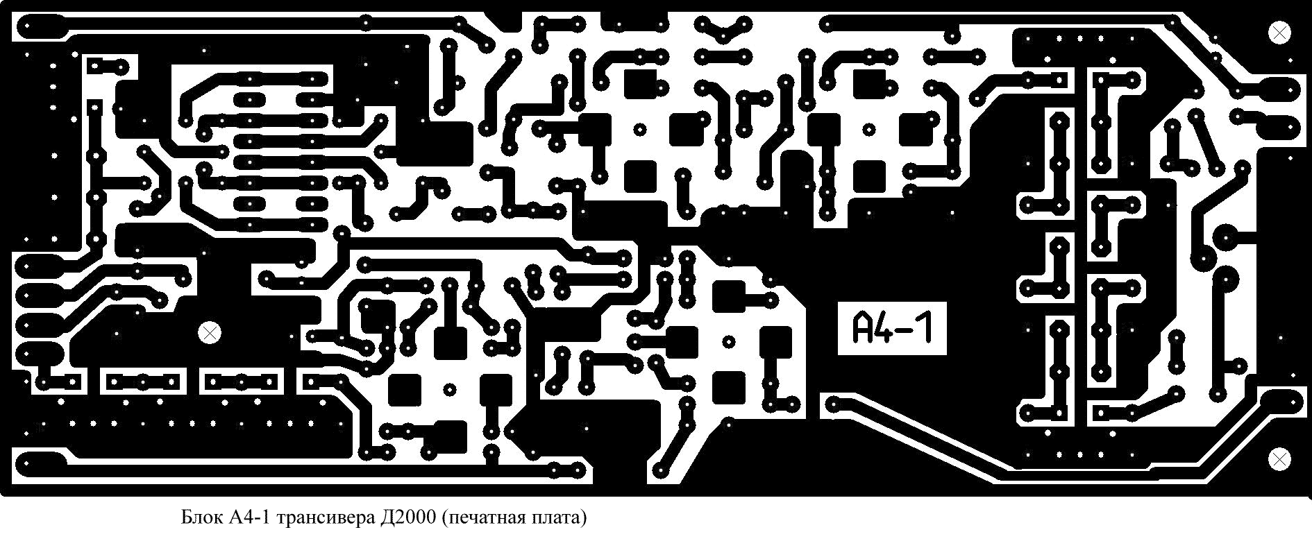

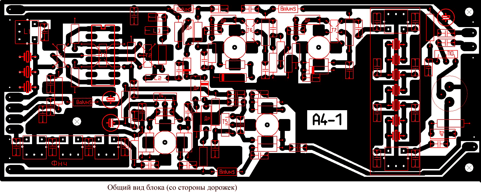

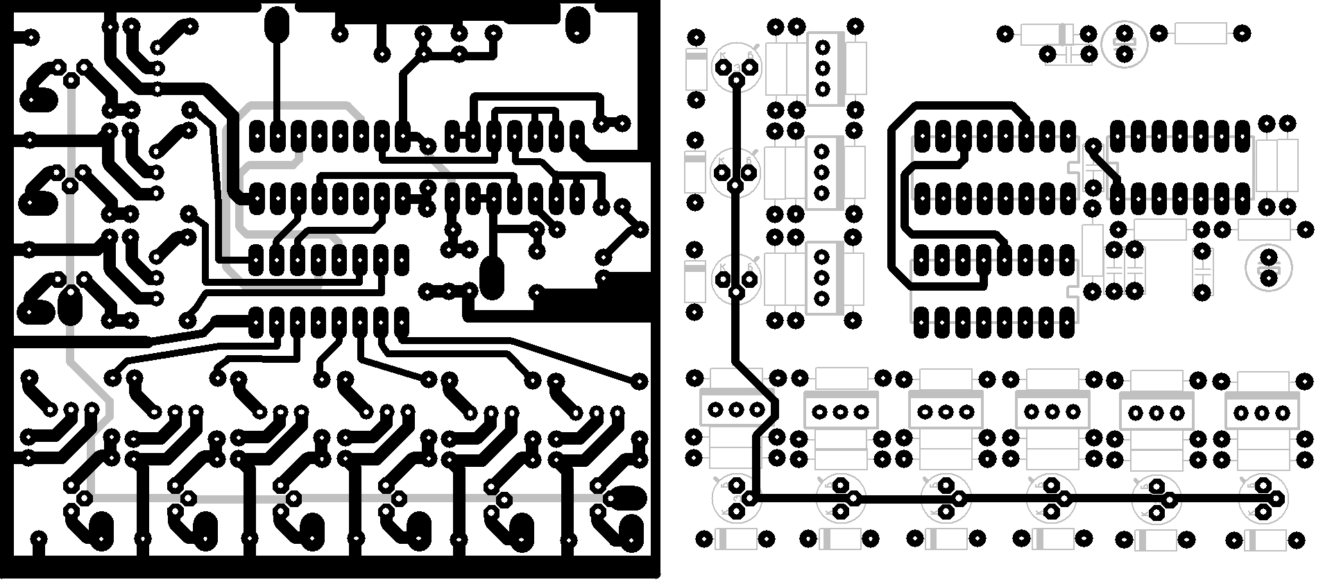

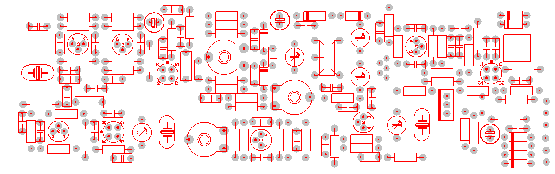

A4-1DM05 Mix, Предвар.ПЧ.
Прежде, чем  перейти к описанию смесителя и предварительного УПЧ с первой ступенью селекции, немного вспомним “старое”.  Распределение уровня сигнала и отношения сигнал/шум по каскадам  очень важно... Здесь это сделано, расчетов не привожу... Еще один поучительный пример:  Вот говорят - у меня фильтр классный-  90db по краям,  поставлю  в агрегат  и будет ого-го... Но чуда не происходит, да и не может быть, так как после любого фильтра следует усилитель ПЧ с усилением хотя бы 40-50 db. А известно, что при любом  усилении происходит расширение полосы пропускания  фильтра.. .  /Чем больше усиление, тем хуже /  .            И после вашего ПЧ вместо обещанных  90 db, мы получим   40-50db. /Посмотрите сами на экране АЧХ.../  Позволю процитировать из [Л.5] ( Справочника... КВ.. Бунина и  Яйленко):  В правильно выполненном  RX затухание ФОС  за пределами полосы пропускания  должно быть равно  значению   односигнального  ДД приемника. Увеличение  одной из этих величин без увеличения другой практически бесполезно!  Другими словами, если хотите  иметь блокирование (или ОДД-односигнальный динамический диапазон по Бунину...) 130-140 db, то ваш фильтр, должен  обеспечивать затухание/ослабление/ по соседнему каналу  также 130-140db
( желательно хотя бы  по каналам +- 5/10 кгц  от сигнала). Как видим,  с одним фильтром это нереально...  Соответственно, чем больше цифра блокирования, тем больше показатели  по  DB2 и DB3...
Выход в следующем: сделать усиление ПЧ не более 50-60db,  а на выход ПЧ поставить такой же хороший (а не средний - подчисточный) фильтр, как и на входе, т. е. произвести  последовательную селекцию, (Фильтры должны быть одинаковыми!) Тогда, если имеем фильтр около 80db /это фильтр среднего качества/, усиление ПЧ - 50db, от селекции первого фильтра остается только 30db, что явно мало для тракта.  Но когда включаем еще один такой же фильтр, как элемент связи между ПЧ и детектором, получаем / грубо конечно/ 80 + 30 =110 db... Распределение усиления по каскадам очень важно... На практике, при  указанных на схеме фильтрах, избирательность по соседнему каналу ( +- 5/10 Kc от полосы) получилась не менее 150db.. Эта практика используется уже в третьем аппарате... См. Технические данные.
Смеситель собран  на  М/с 590КН8А. / 4 полевых структуры на одной подложке/.  При включении  параллельно по 2 шт.  Rс-и= 25  ом,  и даже меньше ...  Не хуже, чем два КП905...Кроме того,  имеется возможность использовать пассивный и активный режим, с усилением...Накачка mix производится только  SIN сигналом.  По поводу  синус и меандр сигналов гетеродинов.
Да, идеальный меандр с фронтами менее 4 нс был бы не плох, если бы... Вот тут и  камень преткновения!  Получение фронтов 4 и менее нсек,  со скважностью единица, большая техническая проблема и всякая мини индуктивность или мини реактивность  создает проблемы ( расползаются фронты) в плане монтажа и многого другого... Не забудем и о просачивании  гармоник от этих < крутых> фронтов... Даже если не будет прямого просачивания, то свой вклад в шумы тракта это принесет,  несомненно... Как в поговорке: сами создали себе трудности, и сами с ними боремся... Конечно, в промышленных условиях все это можно решить, но не в домашних, на коленке... hi!
Не будем углубляться,  только заметим,  что смесители во всех   японских  трансиверах верхнего преобразования  раскачиваются только Синусом и собраны  всегда  по балансной схеме, хотя везде применен синтез. При  включенном питании /подан + RX/  смеситель немного усиливает сигнал около + 3-4 db, можно и больше,  но не нужно... Для лучшего ослабления < зеркалки >  и сигналов с частотой ПЧ, параллельно фильтр - пробке установлены 3 - 4 кварца, не подошедшие в основные фильтры,  как имеющие  разброс по частоте выше нормы. (Можно применять с разбросом до  3 – 4 кгц). При этом фильтр – пробка настраивается как обычно, на минимум подавления сигнала ПЧ.  Напряжение гетеродина подается от платы  A8-1  по коаксиалу величиной  не более 200 mV  на широкополосный каскад на КТ939А. При  передаче сформированный CW или SSB  сигнал с платы  А4-2  подается на усилитель КТ610А. Коммутатор на pin-диодах КА507 обеспечивает коммутацию сигнала в тракт приема или передачи. Выбор этих диодов не случаен. В открытом состоянии они имеют сопротивление  0,1-0,4 ома  ( зависит от тока), а также могут передавать до 500 ватт мощности. ( Такие же диоды применяются и в лайнере...) Кто не сможет достать диоды КА507 , сможет применить реле РЭС-55 (РЭС – 49),  места для установки  достаточно... Также можно применить миниатюрные  силовые диоды Шоттки, просто и со вкусом, Hi!
С выхода смесителя, сигнал с  обмотки Т 2 подается  на схему диплексера, состоящую из двух резонансных цепей – параллельную с L 3, C-430 и  R – 51 ом,  и последовательную – L 2, C – 91.  Параллельная цепь имеет очень малую добротность – около 1, а последовательная - довольно высокую добротность.  Но,  так как  последовательная цепь нагружена, с одной стороны, на входной импеданс  предусилителя ПЧ (около 50 ом), а, с другой стороны, на Т 2 смесителя, то и эта цепь получается довольно широкополосной.  Это сказано  для того, чтобы точность приведенных на схеме  диплексера элементов L, C  не смущала при повторении, так как  практически, даже в схемах Рэда, их разброс достигает до 50 %  от расчетных значений.  Для сомневающихся  - включите последовательно с  L2  воздушный триммер, для точной настройки, результат будет практически тот же…      На динамике это отражается незначительно, поскольку смеситель на полевиках  некритичен к нагрузке, что нельзя сказать о смесителях на диодах, где точная настройка цепи диплексера предпочтительней. Для недоверчивых - предлагаю собрать цепь диплексера по без отражательной схеме, по Рэду или как у CDG2000, где после простого широкополосного диплексера применены  < крышевые> кварцевые   фильтры, работающие также по безотражательной схеме. Но и тогда динамика  улучшится  весьма мало. Тоже касается и смесителей  H – структуры. Все решается только в комплексе.
Предварительный усилитель ПЧ собран на двух КТ939А, связанных через аттенюатор. Схема почти та же, что и в  L-91. Соблюдайте фазировку! /точки на трансформаторах/ Элементы Т8 и Т9: балуны для согласования импедансов фильтра, хотя лучше поставить П-контур,  как  в А4-2, только с пересчетом  X L и  X C - 50  и 300 ом...
Каскад на КП903 - обычный... Главное назначение предУПЧ - повысить отношение сигнал/ шум,
компенсировать суммарное затухание в фильтрах и смесителе и  выполнить предварительную селекцию. Поскольку каскады на КТ939 перерабатывают большой сигнал (до 2,8—3v), этот узел не требует АРУ/AGC/. С выходного балуна  Т10 сигнал поступает на плату А4-2.Усиление тракта /от входа А3 до выхода  к А4-2/  не более  9-10 db !!!

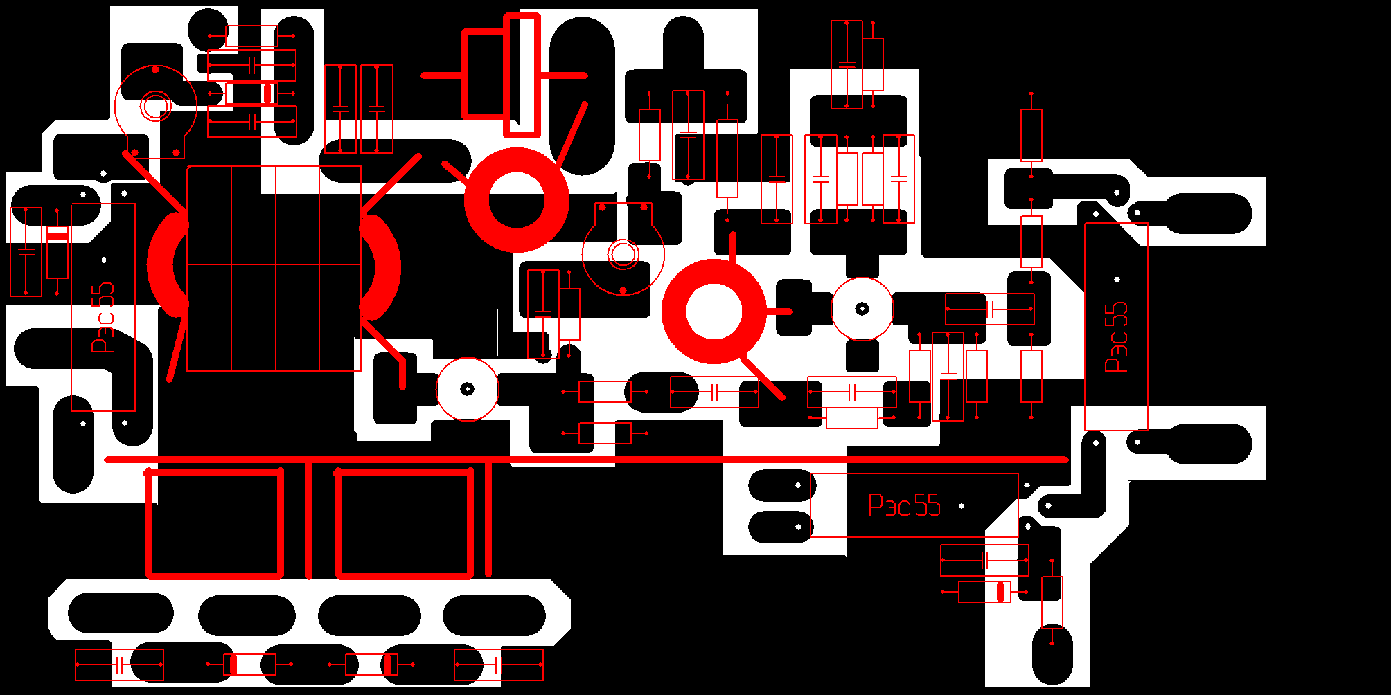

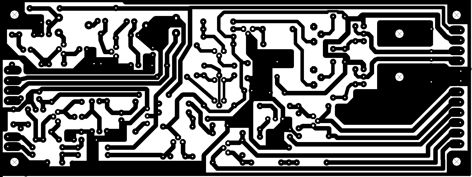

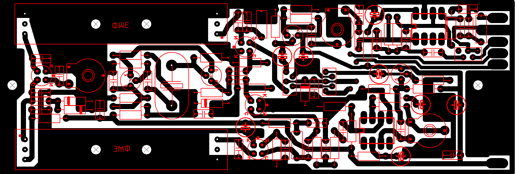

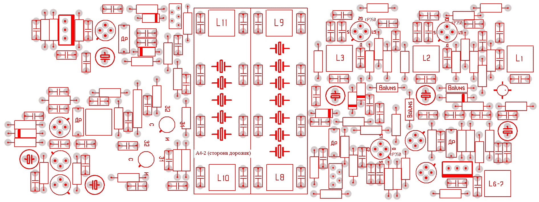

А4-2 DM06  Основн.ПЧ
Сигнал с А4-1,  по коаксиалу поступает  на  (сдвоенный, для уменьшения шума и повышения динамики, мы пробовали ставить < этажерку> из 3 КП312-Good! а также 2хКП307) VT1 с общим затвором, для согласования входов и выходов. Замечу сразу: усиление тракта ПЧ не превышает 60db./ В среднем, сигнал на входе платы  0,3mkv , на выходе  300 mkv/ .Каскады   VT2,3,10  имеют Ку около 16db,  VT4 - около 6 db. Выбор такого распределения усиления очень важен... Режим этих каскадов подобран исходя из многих требований... Но,  главные  из них - очень линейная характеристика регулирования АРУ/AGC/  по второму затвору и  легкий режим / по шумам /.  Можно было бы поставить экзотические BF981  и т.п., но каждый прибор хорош на своем месте... Тем более, отношение сигнал/шум сформирован в плате А4-1 /  где учтены требования динамики /. Кстати,   серия  BF 981 ... и другие подобные, имеют  короткую  характеристику регулирования по 2 затвору,  хотя имеют большое усиление/ > 30db/ и малые шумы  /<2db on  150mc /. Полноценная замена КП350  на КП306Б!  Остальные каскады обычные. Остановлюсь  на следующем:  согласование фильтров  ZQ2 , ZQ3  и каскаду на  VT13,VT14 .
Согласование фильтров произведено с помощью реактивного звена / П-контура /,  он согласовывает  входные и выходные импедансы  и уменьшает неравномерность в полосе...
Резко уменьшается затухание.  Теперь о каскаде на VT13,VT14. Поскольку все преобразования сигнала  и его обработка  производится на малых уровнях. / См. выше , 0.3 и 300 мкв /.  УНЧ  должно усиливать довольно слабые / для УНЧ / сигналы, то есть  возникает проблема наводок и проч. и проч. / Общее усиление УНЧ  примерно + 74 db /. Новое - хорошо забытое старое...  Каскад наVT13,VT14  называется  составным комплементарным эмитерным повторителем Шиклаи (далее ЭПШ) и имеет замечательные / для нашего случая / характеристики. Я его нашел в 92 году в старой книге... Далее, как всегда - собрать,  промерить... Так вот: коэффициент передачи его близок к 1 , во всем диапазоне НЧ,   R вх ~ 1мом.  R вых >= 1,5 ома. Т. е. он не нагружает  предварительный каскад и,  самое главное, он,  как источник сигнала для чувствительного УНЧ имеет выходное сопротивление около 1,5 ома. Замечательно!  Получается,  что сигнал благополучно уходит в УНЧ,  а какие будут наводки , если источник сигнала / генератор /  имеет 1,5 ома, другими словами, вход УНЧ закорочен, когда соберете, убедитесь... (  < ноу-хау > - hi ) . При передаче сигнал  DSB/CW от платы  А6 поступает на коммутируемый каскад VT8,VT9 ,  и через SSB  фильтр ZQ2  и каскад на VT5,6,7 поступает на смеситель платы  А4-1, т.е. при  TX  используется один фильтр./Делалась попытка использовать для TX  два фильтра, но отказались - непривычно узкая полоса для корреспондентов..., хотя Европейцы  оценивали хорошо .../
VT11 - каскад для самопрослушивания своего сигнала - монитор. При желании - можно не делать... Остальное, как обычно. Необходимые данные на схеме. Напоминаю,  платы  А4-1 и А4-2 собираются в экранируемой коробке из металла или из  2-х стороннего стеклогетинакса.

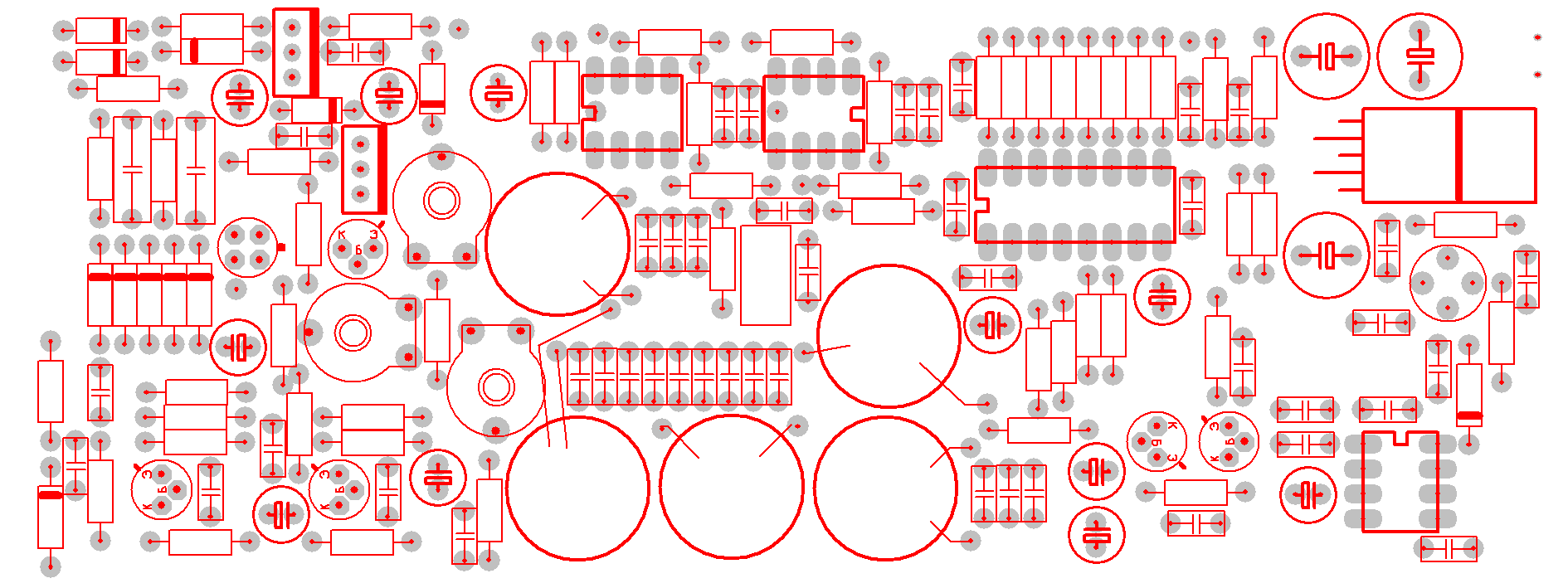

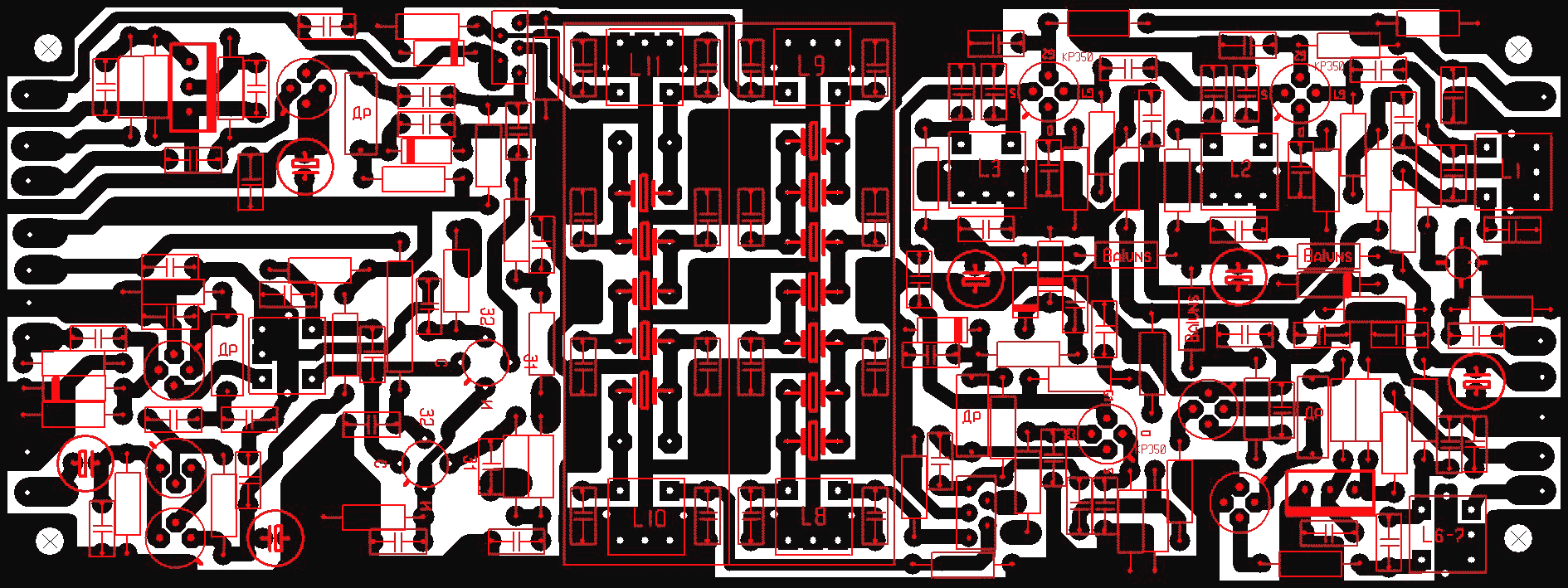

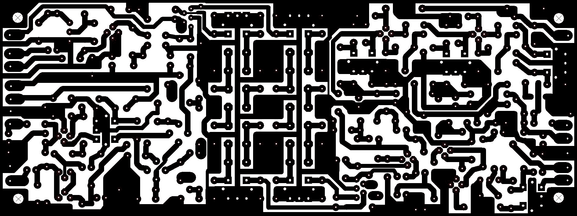

A5-DM07- УНЧ и АРУ  / 2-ая ПЧ  /
Недаром в заголовке я написал: 2-ая ПЧ. По сути - это второе преобразование и все требования по селекции (см.выше) и другие остаются  здесь в силе. Сигнал после ЭПШ  на плате А4-2 поступает на  вход м /с  ДА1-538УН3. Эта м/ с - сверхмалошумящий усилитель специально для работы с низкоомными источниками звуковых частот, хотя АЧХ ее заходит за 1мггц...  М / c  работает практически в режиме холостого хода, так как ЭПШ на VT1,VT2  не нагружает ее. В этом режиме ДА 1 усиливает сигнал на +47db . Далее вступает правило селекции - насколько усилил, настолько отфильтруй, немного грубо, но правильно... После ЭПШ следует НЧ М-фильтр, который выделяет полосу от  250-300 гц до 3500-4000 гц с  затуханием по краям лучше 30db, что для УНЧ очень хорошо, т.е. получается оригинальный  ЭМФ по НЧ! Эти показатели будут только тогда, если вход и выход фильтра будут точно согласованы, а именно: Rвх = Rвых =210 ом. ( Идея взята из QST, автор W3NQN/Ed ) . Величины LC имеют допуск <= 5% . [Л.1] .  Для согласования со стороны ДА 1 последовательно включен резистор 200 ом, если учесть R вых -1,5 ома предыдущего ЭПШ, то согласование идеальное! На выходе фильтра также стоит резистор 200 ом. Вот где можно использовать резисторы для согласования фильтров, (хотя здесь теряем на резисторе -6db,  но так как есть большой запас  - это не страшно) но не в ПЧ,  где всегда нужно и желательно, применять реактивные структуры. ( L,C ). Для повышения селекции в режиме CW и  Digital  применен  активный фильтр на О.У. DA2,DA3 - УД708. Полоса его по уровню -6db = 240 hz,  по уровню -20db = 660hz, что вполне достаточно, учитывая ,  что есть  еще фильтр в А4-2 --- 800 hz  Xtal filter, даже для работы в PSK... Желающие могут ввести  сдвоенный потенциометр в DA2,DA3, чтобы в небольших пределах изменять настройку фильтра... Можно немного усложнить и сделать также режекцию.   (Как notch, см. пример у Рэда) Смотри [ Л.2,3 ]
Далее сигнал поступает (точка А) на коммутатор НЧ сигналов на DA4 -174 КП1. С него на усилитель АРУ /AGC ( точка 1 в кружке) и на оконечный УНЧ ( точка 2 в кружке). На эту же схему поступает и сигнал “ прослушки”  при  CW  от платы   А 6. Рекомендация:  не применять на месте выходной М/С DA5  нашу 174УН14,  а только  TDA2003!  /  По шумам  и по АЧХ / .  Теперь об усилителе АРУ/AGC на  VT3-VT8. Первые два каскада усиливают сигнал до необходимого уровня. Усиленный сигнал выпрямляется, заряжая две цепи  RC с двумя постоянными времени,  и подается через диодные <И> на УПТ VT5,VT5  , где и происходит формирование управляющего сигнала АРУ/AGC. Триммер на входе усилителя  служит для выставления уровня срабатывания АРУ, т.е. начало  трогания АРУ. У автора это около 2 мкв. Триммер между VT5 и VT6 - 100 ком - для регулировки наклона  управляющей  характеристики АРУ. НЕ применять на месте VT5  полевика с большой крутизной!  Достаточно и КП303Д. Для контроля - напряжение на  резисторе в истоке не должно превышать 1-1,2 v. Каскады на VT7.8 обеспечивают постоянную времени для установления переходных процессов при переходе с TX на  RX  и обратно, т.е. небольшой задержки. Практические результаты испытания АРУ следующие: при изменении сигнала на входе от 2мкв (начало трогания АРУ) до 1 вольта, выходной сигнал изменялся не более 5db, а при тщательной настройке  3db . Диапазон АРУ составил около 114 db, что вполне достаточно, кстати, еще есть запас. Все остальные данные на схеме. Печатка размером 90 на 185 мм. Фольга сверху сохранена - экран...

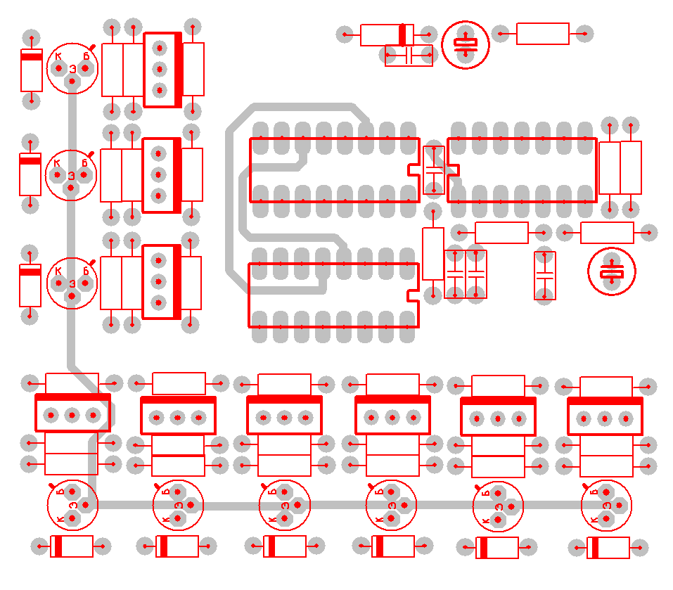

A7-DM10 -  Vox,  AntiVox,  control.
Схема  состоит из нескольких функциональных узлов. От платы А 6  поступает микрофонный НЧ сигнал  на вход двухкаскадного усилителя, где он усиливается и детектируется. Далее этот сигнал подается на одновибратор  и включает мощные выходные ключи (КТ816/КТ608), с которых выдаются управляющие сигналы:  +TX и  +RX.  Также применен  p-n-p  ключ  средней мощности на КТ501 и  КТ315  для управления реле при RX/TX. Два  p-n-p  ключа на КТ501  обеспечивают работу автоматики от ключа /KEY/ ,  а также  ручное (или педаль)  /PTT/ включение на передачу. Для работы AntiVox   задействован усилитель на КТ342 и ключ на КТ315, который шунтирует  основную зарядную цепочку /Delay/.  Потенциометр 100ком /Delay/ выведен на переднюю панель. При работе любым видом работ, (tune, cw, ssb, ptt) все сигналы, через соответствующие диодные  <И>, подаются на вход одновибратора и  коммутируют выходные ключи в режиме RX/TX.  Все остальное видно из схемы.

  Система стабилизации  VFO -  FLL  A10-11  DM18-1.
 В результате неоднократных проверок - предлагается  < новая > откорректированная схема FLL
A10-11   DM18-1   для  стабилизации частоты практически  любых VFO ( до 60 mc ).
Для Р-107 применяется полная схема  FLL  с дополнительным  О. У. - DA2. Первая половина его  - сумматор, вторая - инвертор. Сумматор  уменьшает управляющее напряжение (усиление со знаком - минус ), а инвертор - позволяет сохранить зависимость управляющего напряжения аналогично   точки А. ( Два инвертора - исходный сигнал.) Это сделано для того, чтобы  не лазить внутрь VFO  и не подбирать емкость  270 пф,  стоящую последовательно с варикапом,   а  уменьшить размах управляющего напряжения на выходе интегратора  относительно  опорного 7.5 вольт. Отношение  R16 /R15 и определяет границы  изменения  выходного напряжения. Это отношение  практически 0.2 - 0.3 и может подбираться для конкретного экземпляра Р107 с помощью  R15.  Если на выходе  DA1 -  тчк А -  управляющее напряжение изменяется от 5.5 до 11 вольт,  то на выходе DA2 это напряжение составит  7.5 вольт +/- 1-3 вольта,  т.е. нижняя и верхняя граница изменятся... ( Обратите внимание на то,  что нижняя граница управляющего напряжения  не должна быть ниже 5 - 5.5 вольт,  т.к. на варикап Р-107 уже подано / внутри / напряжение <смещения> этой же величины).
При применении данной системы для других,  обычных  VFO,   можно не устанавливать на плате  DA2 c  его деталями... Напряжение берется с точки  А  DA1. Для  модернизации обычных LC  VFO  выходное напряжение можно подавать в цепь RIT, используя режим  FLL / RIT... Рекомендую применять варикапы  КВ121  - они весьма хороши... ( В старых СКВ ...)
 В качестве образцового применен интегральный кварцевый  генератор  CXO -43B  на частоту 50 mc  ( Испытан также на 88 mc ) .  По размерам - это как   DIP корпус ( 14-pin ) , применяется  в старых компьютерах,  питание 5 вольт,  выход TTL  уровень...
Относительно выключателей  S1 , S2.
 Ранее указывалось,  что  выключатель  S2 размещается на передней панели,  рядом с ручкой настройки.  ( Нажат - перестройка , выключен - захват )  Испытана установка и S1  ( Нажат - перестройка ,  на выходе интегратора  DA1  режим хранения ) Оказалось , что при включении S1 ( разомкнут ) возникает скачек частоты - переходные процессы  в ИМС , правда не всегда...
Наилучшим решением оказалось  применение логического ключа на входе  (любой элемент  2И-НЕ серий 1533 , 1554 - 74 ALS, 74AC) - аналогично D4 в DPKD .  Управление - подачей логической единицей или нулем... При этом надобность в  применении  S1 , S2 вообще  отпадает.  Т.е. входная частота  или подана  или нет.  На выходе интегратора при этом сохраняется  среднее значение напряжения. Также можно использовать для этой цели (FLL off/on) и управление по R (Reset-12 нога, что и сделано – на U2, цепь S1 – FLL  вкл/вык ), при логической 1 – выключено, и 0 – включено. Печатные платы в формате PCX, смотри отдельно.
FLLdet – вид сверху детали.
FLLupF – верх, фольга.
FLLdwn – низ, фольга.
О выборе скорости  (времени интегрирования) работы интегратора DA1.
 При указанных на схеме величинах  R8 , R9,  время полного цикла интегратора  (от минимального до максимального напряжения на выходе)  составляет  50 -60 секунд. Это соответствует хорошим  VFO,   с малым дрейфом.  При использовании более плохих VFO (время дрейфа <выбега>  более 600 Hz/min)  выход в следующем: уменьшить величины  R8 , R9  до 1Mom , т.е. резко уменьшить время  цикла интегратора до нескольких секунд...  Для всех
<самопальных >  VFO  R8 , R9 - величиной  1 - 1,2 Mom . Захват происходит практически мгновенно...  N. B.! Не уменьшать R8,R9 менее 470 Kom.
О расчетах коэффициента деления  U1 , U2 - M.
 Расчет по вышеприведенным формулам, на  A10-1/DM18-01 / See file A10-1.tif/ ( Блок-схема FLL и основные формулы). Пересчитайте сами  ваши  коэффициенты  сообразно именно Ваших  частот гетеродина и ПЧ... Это не займет у Вас более 2 часов, даже на простом инженерном калькуляторе. Соответственно просчитайте,  сколько реле придется использовать для переключения  M  на разные диапазоны. Обычно не более четырех. Для удобства привожу цоколевку  74HC4060 .
Питание - 16 ( + ) ; 8 - общий. Входы : 11 - Счетный вход , 10 - Тоже инверсный , 9 - Вход дополнительного элемента, ( для включения наружного кварца , к примеру 9-11 или 9-10 ) , 12 - Сброс ( Reset ) ;  Выходы :  7 - Q4 ( 2^4), 5 - Q5 (2^5), 4 - Q6 (2^6), 6 - Q7 (2^7), 14 - Q8 (2^8), 13 - Q9 (2^9), 15 - Q10 (2^10), 1 - Q12 (2^12), 2 - Q13 (2^13), 3 - Q14 (2^14). ПримечаниеВсе незадействуемые выходы  Q -  оставлены свободными, чтобы иметь возможность изменять М дел.,  если это потребуется, с помощью  коротких  перемычек.
При использовании   схемы  FLL  для других  VFO  не забудьте все просчитать ( см.выше) . Сигнал подавать на вход  U1 -  Sinus - величиной не менее 2 вольт , или  TTL  уровень, или применить  входной формирователь -  1 : 1 - аналогично  МС D1 в DPKD.
Цифровой делитель - DPKD - A08-01  DM19-02.
 Представленная схема DPKD  не особенно сложна и,  при  нормальных деталях , работает обычно сразу... Немного о схеме... Сигнал от гетеродина Р107 подается на вход формирователя на двух  транзисторах VT1, VT2  и МС D1. Первый элемент D1 переведен в линейный режим ( усилитель). Далее - линейка делителей на  триггерах  74AC74, которые делят сигнал на 2, 4, 8. МС  D4 - логический коммутатор  (переключатель) сигналов деления,  управление производится контактами реле  K1, K2, K3 . Пробовали   коммутировать ключами на транзисторах - результат плохой - нечеткий логический  < нуль >... Далее - D5 - сумматор и буфер.  С выхода D5  снимаются сигналы  для  FLL и  для  Цифровой шкалы ( D.M. )  в  TTL  уровнях.  Сигнал для MIX  трансивера должен быть,  по возможности, чистым  и монохромным... для этого из <меандра > делаем Sinus ... Эти функции и выполняет  D6 - выходы объединены для повышения нагрузочной способности ...  После Т1 применен широкополосный усилитель на КТ 325 ( 368),  имеющий равномерную АЧХ до 35 - 40 Мгц  и имеющий усиление около + 14 db ( ~ 5 раз ).  { Ток потребления - 11 mA } Трансформатор Т1 работает как формирующий  контур ( совместно с Т2 ) - см. раздел ключевые генераторы [ Л.5 ] -  а  ФНЧ - как  фильтрующий контур... ( Частота среза - 25 Мггц ) ...  Амплитуда на выходе,  на нагрузке 50 ом -  около 250 mV.  При примененных ИМС уровень можно подобрать резистором 4,7 Kom ,  последовательно с  Т1 , а также нагрузочным резистором или аттенюатором на входе  усилителя... В авторском исполнении применен аттенюатор  Т-типа - два резистора по 230 ом последовательно,  один -200 ом - от  их средней точки на землю. Резистор,  последовательно с Т1 ,  был величиной 6,8 Ком. Контроль работы схемы -  выход LPF  нагружаем резистором 51 ом и  смотрим Sinus  на  ВЧ осциллографе.  При выходной частоте 19-20 Мггц  ( 28/10 band ) на выходе должна быть <чистая > синусоида величиной  200 -  250 mV p-p . На других диапазонах,
 где частота меньше, будет наблюдаться искажения синусоиды и увеличение ее амплитуды. Так и должно быть,  поэтому на соседней плате ( A8-01, VFO A / B ) расположены последовательно включенные с LPF  DPKD дополнительные фильтры LPF  5 порядка с частотами среза :
1. F ср.- 6 mc =  для 14 mc; 2. F ср - 11,3 mc = 1,8/18 mc; 3. F ср - 13,5 mc = 3,5/21 mc; 4. F ср  - 17 mc = 7/24 mc .  После этих фильтров  амплитуда и Sin  соответствуют норме.  На диапазоне 28 /10 mc  эти фильтры не работают,  достаточно LPF  на плате  DPKD . При других значениях ПЧ и гетеродина , частоты  среза этих LPF , естественно , будут также другие...
Можно в качестве D6  применить  531 ЛА8 - она обладает большей нагрузочной способностью , а после T1 -  также аттенюатор на резисторах , правда не каждый экземпляр 531 ( 74S ) работает чисто - выбросы , звон, но , учитывая довольно низкую частоту ( < 25 Mc )  можно выбрать экземпляр... Не забудьте  проконтролировать амплитуду и Sinus  с помощью  ВЧ осциллографа на выходе , на нагрузке 50 ом. После ФНЧ не должны быть особо заметны искажения синусоиды (  замер на частоте 20 mc ) , хотя далее сигнал дополнительно проходит  через систему ФНЧ  5 порядка  на другой плате...
 Привожу значения частот на выходе при разных К дел. : ( +/- запас по краям )
 F/8 = 3,76 - 7,875 Mc;
 F/4 = 7,53 - 15,75 Mc;
 F/2 = 15,75 - 31.5 Mc.  Эти частоты можно использовать как гетеродинные...
Для сторонников использовать только  меандр для накачки смесителя,  один совет -  поставить рядом  - ( вплотную ) со смесителем на 590КН8 , триггер Шмидта из серии 74 HC / 74 AC. ( Для  D триггера 74AC74 -  он разделит вашу частоту на 2 !!! ) , а сигнал  с DPKD , в форме меандра, а не Sin,  подать на триггер Шмидта по экранированной витой паре , эта <прибамбасинанужна для восстановления  крутизны фронтов сигнала...
О применении микросхем...
 Сразу  расставим точки над и...  Наиболее хорошие результаты получились при применении следующих серий ... Для FLL - 74 HC4060 , 74 AC74. Для  DPKD - 74AC74, 74AC00, 74AC10, 74AC01 или 74ALS... кроме 74AC74 ( Применять только ее )  Конечно можно и на < наших> 1533 / 1554 - но... Серия 74 AC / 74 ALS  имеет малое потребление и большую тактовую частоту... А зачем , спросят некоторые... Ведь частота  на выходе не превышает 25 мггц...  Для того и нужно , чтобы  форма сигналов была чистой, без выбросов и звона ! ( Обратить внимание на развязки по питанию для каждого корпуса -  по ВЧ и НЧ ...) Посмотрите сами любой поделенный сигнал - скажем 5 Мггц - на экране осциллографа, а потом  растяните его раз в десять и сразу увидите всю < грязь > на вашем сигнале...
Конструкция (железо).
 Корпус  гетеродина Р107 <одет >  в  “шубу” из фетра и вмонтирован в коробку  из 2-х мм дюрали.( 95 -ширина, 80 - высота, 140 - длинна ) Все свободные места внутри коробки  заполнены поролоном. Стабильность при таком < пассивном> термостатировании  для моего экземпляра  составила - через 15 минут после включения : не хуже 50 Hz  на  любой рабочей частоте , т.е. без деления... Для работы SSB / CW  - практически стабилизация ( FLL ) может не применяться, а включать ее только для цифровых видов... Должен предупредить HAMs , я получил сведения по эфиру, что не все гетеродины Р-107 имеют такую стабильность... Ответ следующий - или они вскрывались,  или их роняли,  т.к. они боятся ударов  - система монтажа на керамических консолях , или сальник  (уплотнение ) пропускает ( на оси ) , есть тропическое исполнение и газонаполненное исполнение...
 Снаружи - слева и справа,  установлены платы FLL  и  DPKD,  сверху -  плата цифровой шкалы ( Цифровая - любая по вашему выбору ).   Верньер применять любой ( от Р-311 и т.д., мы применяли даже микродвигатель с редуктором )  Дополнительно применена замедляющая безлюфтовая передача  от 1:5 до 1:10 ( кроме основного верньера ), для растяжки диапазона перестройки . При дополнительной передаче > 1: 10, и ручки настройки от Р-311 ~1:100, растяжка составит  от 4 кгц / оборот на 14 мггц, до 16 кгц / оборот на 28 - 10 - 24 мггц, в зависимости от коэффициента  деления...   Расположение деталей на платах  смотри в файлах -
Печатные платы в формате  PCX смотри:
DPKDdet.pcxверх, расположение деталей.
DPKDdwn.pcx низ, фольга.
DPKDup.pcx верх, фольга. PS -  желающим можно выслать в формате LAY.

MIX , предварительная УПЧ , предварит. Селекция,  блок А4-1.
Сначала несколько замечаний... 1. При смесителе высокого уровня  ( Двойной диодный, сверхвысокого уровня по Рэду ) – обеспечивается IP3 ~ +35 dbm и  Kpi ~ + 20 dbm . Тоже,  с запасом,   обеспечивает двухбалансный смеситель на 2 х КП 905А  ( По замерам в Германии…). Так же неплохо работает и смеситель на 590 КН 8 . 2. При применении 590КН8А данные Т3 придется изменить, а именно, намотать Т3 в три провода - скрутка 3 х 10 витков ф 0,2. Не забудьте проверить,  заземлена ли вторая ножка М.С. – подложка, также  ее можно соединить с корпусом через 100Ком и заблокировать C > 10 n. Внутри, на входе м.с.,  по затворам,  стоят защитные стабилитроны, шунтирующие сигнал при увеличении его до 7 - 7.5 вольта. 590 КН8 работает уже при 2-3 вольтах раскачки гетеродина. Для нее оптимально - от 5 до 6 вольт!!! Указанные на схеме  данные  по Т3 были предназначены для смесителя  на 2 х КП905, где раскачка 7 - 8 вольт обычное дело... Ошибка моя,  приношу извинения - было очень много прототипов...  Все остальные моточные данные на схеме. При отсутствии  p-i-n диодов КА507 , коммутацию  RX /TX ,  можно выполнить с помощью реле РЭС-55, РЭС-49,   или применить  миниатюрные силовые диоды Шоттки , место позволяет...  Приведу < поговорку >   одного любителя: самое плохое реле, лучше самого хорошего диода –  c юмором, но зерно есть… Обратите особое внимание на фазировку всех трансформаторов ( особенно Т6, Т7 ) - точки на схемах !!!  После этого проверьте  все  режимы - токи указаны на схеме.   При необходимости,  скорректируйте токи с помощью резисторов помеченных * . Окончательную проверку блока делать совместно с А4-2, А5 ,  когда  указанные блоки настроены и упакованы в свои коробки,  так как в точке  подключения диплексера  чувствительность около 0,1 мкв.  Аналогично,  подав сигнал с ГСС на вход смесителя или ДПФ, настроенный на частоту ПЧ, настройте по минимуму фильтр - пробку L1 + дополнительные кристаллы,  подавление должно быть более  60 - 70 db. (Мы настраивали и слушали аппарат,  разложенным  на столе,  по коробочкам... - примечание автора). Ранее указывалось - усиление этого узла не должно превышать 10 db!!!  Привожу некоторые данные  по усилителям на КТ 939. В оригинале [Л.2,3] использовались  транзисторы MRF 904, MRF 965. Наилучшей заменой оказались КТ610 и КТ939А. Причем замеры уровней  блокирования ( K pi ) , усиления (G p ) оказались равными прототипу,  а АЧХ была линейной до 80 мггц. При кольцах  проницаемостью менее Ф500/600 – АЧХ  линейна почти до 200 мггц,  с небольшой коррекцией  RCL. Каскад на транзисторе КТ939А имеет уровень блокирования  K pi = + 20dbm или 2.86 вольта,  уровни второго и третьего порядка ( при токах коллектора 25 - 35 mA ) - IP3 > 30 dbm > 7,4 v ;  IP2 > 50 dbm > 74 v .  Для КТ610 уровень блокирования K pi = + 13 dbm = 1 v. Дополнительные диоды и стабилитроны,  или их комбинации, служат для  температурной стабилизации  рабочей точки и стабилизации тока базы .  Желательно  их применение  при  Ic > 30 ma. Диоды  марки КД521А и КС133 / 131 – с отбором .  Для предусилителей ПЧ с током коллектора  от 35 до 55 ма , IP3 до 35 dbm , а Kpi  >>25 dbm. Kpi – точка на амплитудной характеристике,  где отклонение от линейного закона составляет  1 db, то есть – начало блокирования.  При стабилизации по базе,  результат еще выше…

Печатные платы от Виктора RU6BK.

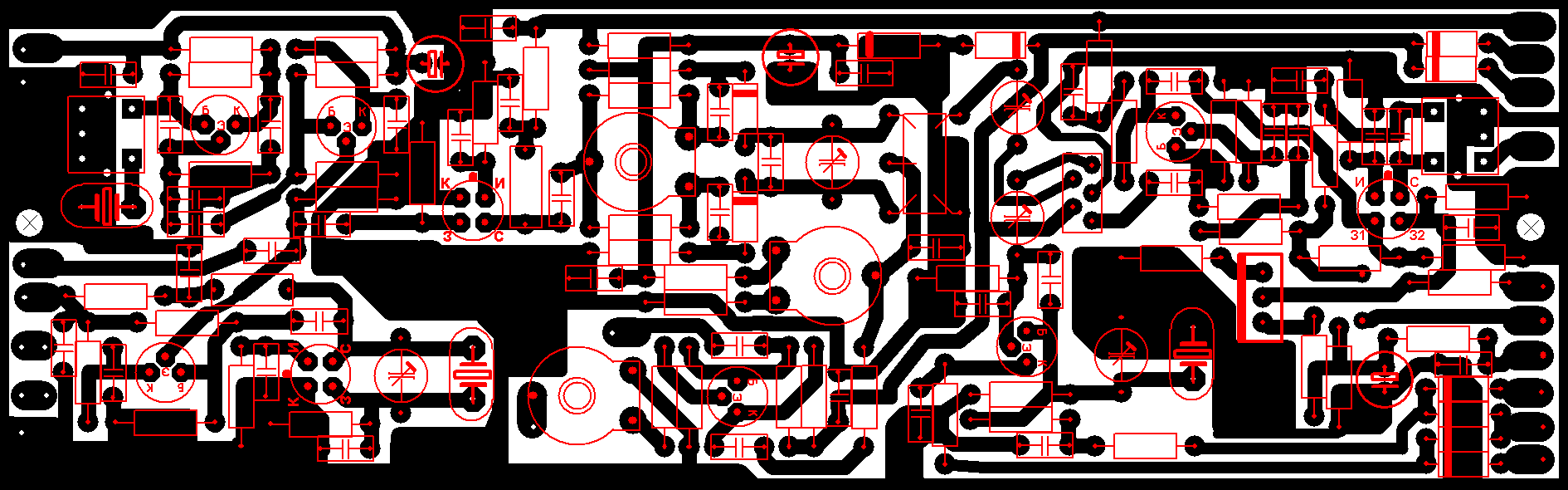

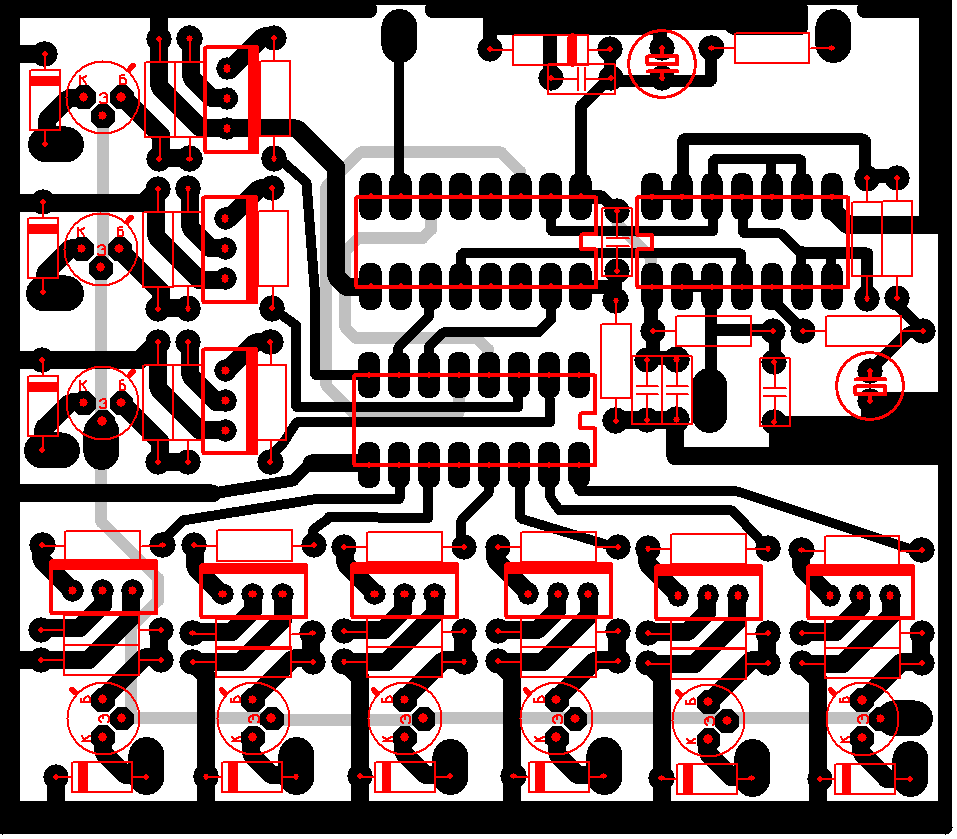

Блок А4-1
Подробнее
Подробнее
Подробнее
Блок А4-2
Подробнее
Подробнее
Подробнее
Блок А3 (ДПФ)
Подробнее
Подробнее
Подробнее
Блок A2 (PA)
Подробнее
Подробнее
Подробнее
Блок A1 (LPF)
Подробнее
Подробнее
Подробнее
Блок А5 (НЧ+АРУ)
Подробнее
Подробнее
Подробнее
Блок А9
Подробнее
Подробнее
Подробнее
Блок А7
Подробнее
Подробнее
Подробнее
Блок А6-1
Подробнее
Подробнее
Подробнее
Блок А6
Подробнее
Подробнее
Подробнее
Все печатки одним файлом All_d2000.zip (1.3mb)
Для тех кто пользуется Sprint-Layout, файлы A4-1_d2000.lay, A4-2_d2000.laydpf_d2000.zip, pa_d2000.zip, a1_d2000.zip, a5_d2000.zip, a9_d2000.zip, a7_d2000.zip, a6-1_d2000.zip, a6_d2000.zip.
Теперь, слово RU6BK:  Много возникает вопросов у радиолюбителей по изготовлению печатных плат для трансивера D2002.
Попытаюсь вкратце ответить.
           Печатные платы имеют некоторые отличия от принципиальной схемы, в частности: а) Блоки А1, А2, А3 отклонений от принципиальной схемы не имеют. В блоке А3 ДПФ есть незакрашенные прямоугольники, сие значит продольные пропилы в стеклотекстолите для посадки (в вертикальном положении) колец контурных систем.
б) В блок А4-1   добавлено:
В цепях питания применены насаженные на перемычки ферритовые бусинки (Балун), добавлены емкости для лучшей развязки. Во входной цепи усилителя гетеродина установлен ФНЧ 7го порядка (хорошо отфильтрованный гетеродин – залог успеха). По рекомендациям автора в цепи кварцевого фильтра установлены согласующие звенья (см. статью автора). В остальном отличий нет.
в) Блок А4-2 также имеет отличия. В цепи питания ПЧ каскадов установлены Балуны, добавлены фильтрующие (развязывающие) конденсаторы. В цепи коммутации кварцевых фильтров, реле РЭС55 заменены на РЭС49. В этой же цепи Вы увидите дополнительные элементы (резисторы). Для чего? Для снятия оксидной пленки с контактов реле пропускается малый ток. При малых сигналах полезная вещь. В остальном отличий нет.
г) Блок А5 отсутствуют элементы аварийной нагрузки для УНЧ (конденсатор М15 и резистор 2 Ом) устанавливаются на разъеме подключения громкоговорителя. TDA2003 устанавливается лежа.
д) В блоке А6 отсутствует генератор самоконтроля при CW.
ж) Блок А6-1 отличий не имеет.
з) Блок А7 отличий не имеет.
и) Блок А9 отличий не имеет.
            Платы блоков А1, А2, А3 имеют размеры -  170мм Х 85мм.
            Платы блоков А4-1, А4-2, А5, А7  имеют размеры – 160мм Х 60мм.
            Платы блоков А6, А6-1 имеют размеры – 160мм Х 50мм.
            Плата блока А9 имеет размеры – 80мм Х 70мм.
Блоки А1, А2, А3 собираются, как рекомендует автор. Все остальные встраиваются в коробки из стеклотекстолита 1мм. Расположение в корпусе трансивера по желанию. У меня они набраны в кассету (вертикально друг к другу, ради экономии места).
К сожалению, не обошлось без перемычек, поэтому собирая блоки внимательно сравнивайте с принципиальной схемой.
            В качестве гетеродина мной применяется (не доведенный до логического конца) однопетлевой синтезатор на основе DDS, который надеюсь все-таки  закончить. Контролер синтезатора обеспечивает полное управление трансивера, поэтому блок А9 мной не был изготовлен.
Успехов в повторении данной конструкции.
            Благодарю автора трансивера, сумевшего создать достойный уважения аппарат. Выражаю признательность за оказанное мне автором доверие в разработке печатных плат.
Позже попытаюсь выложить фото моего TRX. Благополучия  Всем в Новом 2003 году. До встречи на диапазонах.
С уважением Воронин Виктор RU6BK г. Тихорецк
