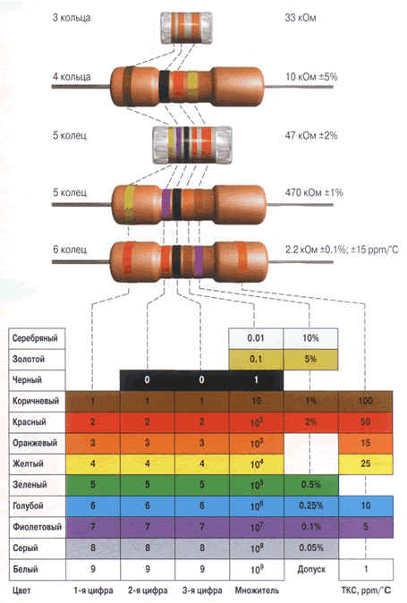

В соответствии с ГОСТ175-72 и требованиями Публикации 62 IEC (Международной Электротехнической Комиссии) цветовая маркировка наносится в виде 3, 4, 5 или 6 цветных колец. Маркировочные кольца должны быть сдвинуты к одному из выводов или ширина кольца первого знака должна быть в два раза больше других, что на практике выдерживается не всегда.
Примеры цветовых маркировок различных фирм, отличающихся от вышеуказанной, приведены здесь. Вместо цветовых колец могут встречаться цветовые точки, но принцип маркировки тот же.
