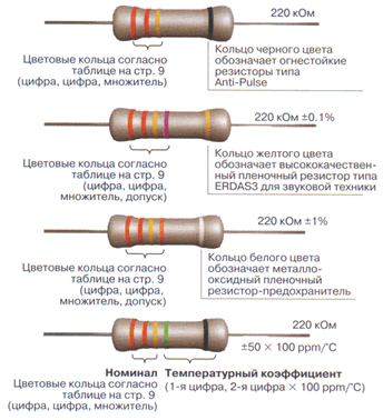

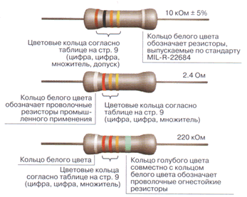

Помимо стандартной цветовой маркировки, приведенной здесь, многие фирмы применяют нестандартную (внутрифирменную) маркировку. Нестандартная маркировка применяется для отличия, например, резисторов, изготовленных по стандартам
MIL, от стандартов промышленного и бытового назначения, указывает на огнестойкость и т.д.
1. Маркировка фирмы CORNING GLASS WORK (CGW) 2. Маркировка фирмы PANASONIC
