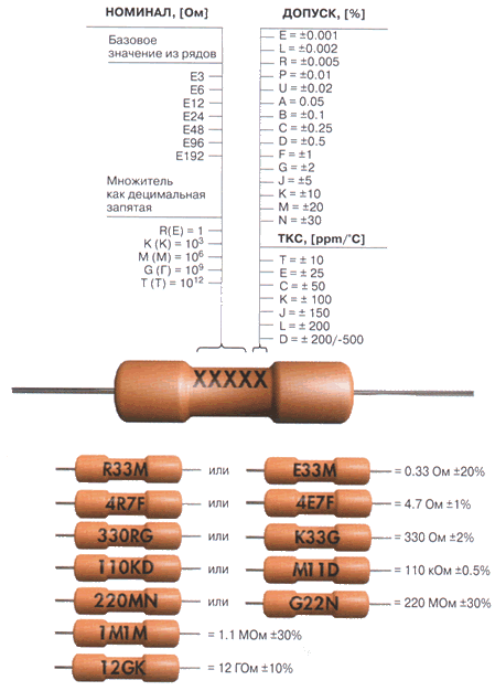

В соответствии с ГОСТ 11076-69 и требованиями Публикаций 62 и 115-2 IEC (МЭК) первые 3 или 4 символа несут информацию о номинале резистора, определяемого по базовому значению из рядов Е3...Е192, и множителе. Последний символ несет информацию о допуске, т.е. классе точности резистора. Требования ГОСТ и IEC практически совпадают с еще одним стандартом BS1852
(British Standart).
Помимо строки, определяющей номинал и допуск резистора, может наноситься дополнительная кодированная информация о типе резистора, его номинальной мощности и дате выпуска. Например:
