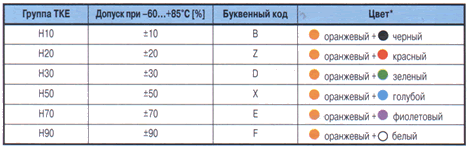

Конденсаторы с ненормируемым ТКЕ
* Современная цветовая кодировка. Цветные полоски или точки. Второй цвет может быть представлен цветом корпуса.

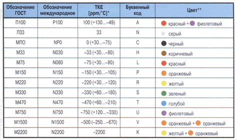

Конденсаторы с линейной зависимостью от температуры
* В скобках приведен реальный
разброс для импортных конденсаторов в диапазоне температур -55...+85'С.
** Современная цветовая кодировка. Цветные полоски или точки. Второй

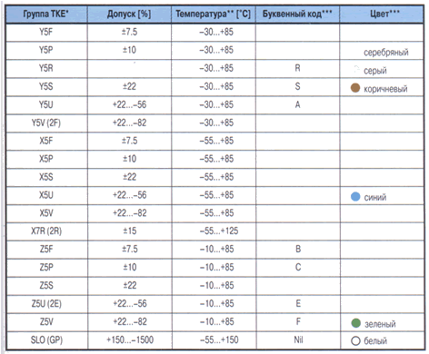

Конденсаторы с нелинейной зависимостью от температуры
* Обозначение приведено в соответствии со стандартом
EIA, в скобках - IEC.
** В зависимости от технологий, которыми обладает фирма, диапазон может
быть другим.
Например, фирма PHILIPS для группы Y5P нормирует -55...+125 °С.
*** В соответствии с EIA. Некоторые фирмы, например
Panasonic, пользуются
другой кодировкой.
