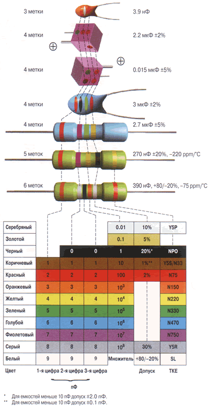

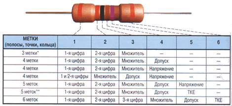

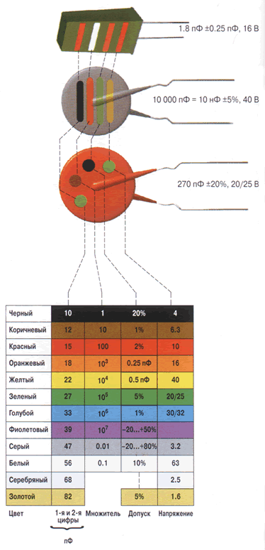

На практике для цветового кодирования постоянных конденсаторов используются
несколько методик цветовой маркировки:.
* Допуск 20%; возможно сочетание двух колец и точки,
указывающей на множитель.

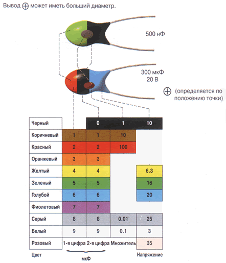

** Цвет корпуса указывает на значение рабочего напряжения.
Вывод «+» может иметь больший диаметр.

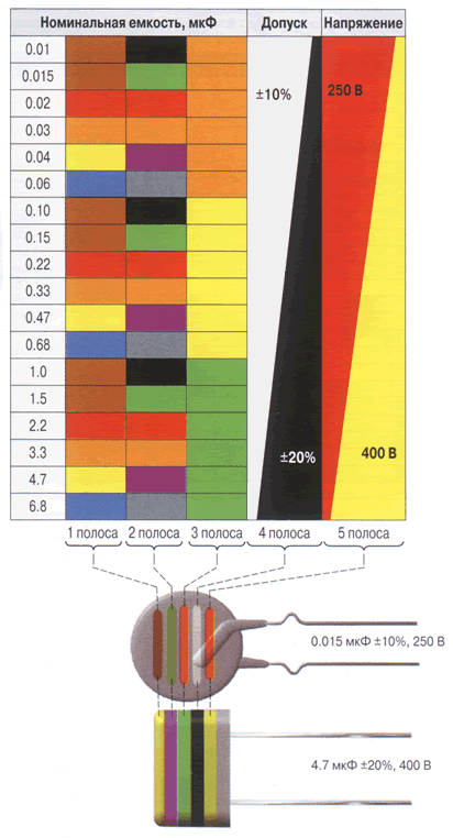

Для маркировки пленочных конденсаторов используют 5 цветных полос
или точек:
Первые три кодируют значение номинальной емкости, четвертая — допуск,
пятая — номинальное рабочее напряжение.
