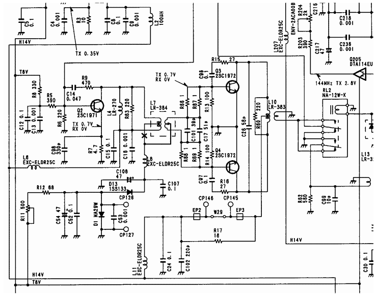

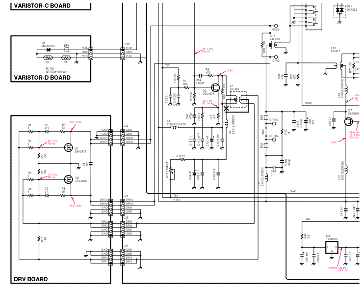

Поскольку ICOM IC-746PRO является представителем целого семейства трансиверов, неплохо было бы сравнить работу ИМС µPC1678G в различных их моделях. Примечательно, что тот же компонент в различных моделях используется в том же окружении, что означает, что схемотехника от аппарата к аппарату просто копируется, хотя в этом, вроде бы и нет ничего плохого.

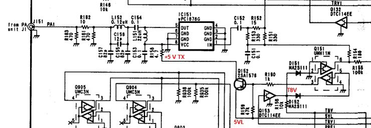

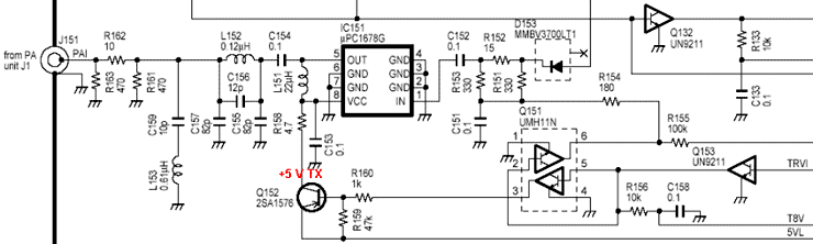

Оказывается, существует два варианта включения микросхемы IC151 в трансивере IC-746PRO
Схема включения микросхемы IC151 в трансивере ICOM IC-746PRO. Источник: ICOM IC-746PRO - Инструкция по эксплуатации. Отсканировано с моей личной Инструкции по эксплуатации трансивера.
Фрагмент принципиальной схемы трансивера ICOM IC-746PRO с включением микросхемы IC151 Источник: Документация найдена в Интернете.
Из выше приведённой схемы ясно, что микросхема IC151 постоянно подключена к источнику питания +5 В через резистор R157. Простое и экономичное решение.

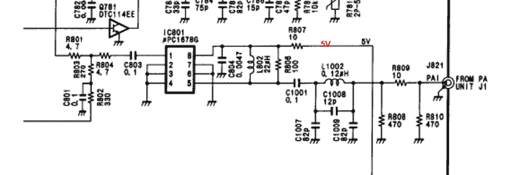

Другими представителями семейства трансиверов, кроме IC-746, является серия трансиверов IC-756. Первой моделью в этой серии был трансивер IC-756, в котором также применялась микросхема µPC1678G.
Фрагмент схемы ICOM IC-756. Схема включения микросхемы IC801. Источник: Документация найдена в Интернете.
Как видно на схеме, приведённой вверху, ИМС IC801 типа µPC1678G постоянно подключена к источнику питания напряжением 5 В, а топология печатных плат соответствует таковой в трансиверах IC-746 и IC-746PRO

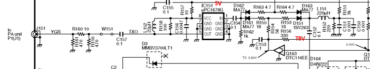

Когда компания ICOM ввела в обиход модель IC-756PRO, схемотехника вокруг µPC1678G была сменена на более сложную, показанную ниже.
Фрагмент схемы трансивера ICOM IC-756PRO. Схема включения ИМС IC151. Источник: Документация найдена в Интернете.
В режиме передачи в трансивере IC-756PRO не только подключается напряжение питания 5 В к ИМС µPC1678G, но также и фильтр нижних частот на выходе РЧ, L152 = 120 нГн, C156 = 12 пФ, C155 = 82 пФ и C157 = 82 пФ.
Схема трансивера ICOM IC-756PROII. Схема включения ИМС IC151. Источник: Инструкции по эксплуатации трансиверов ICOM, IC-756PROII.

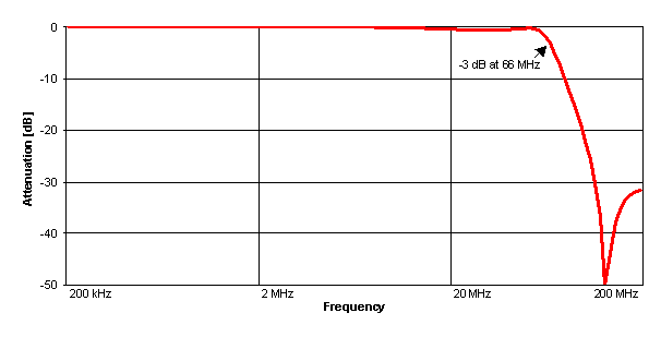

Характеристика ФНЧ имеет частоту среза по уровню -3 дБ 66 МГц, так что фильтр подавляет сигналы свойственные IC-756PRO. Если подобная идея будет применена к IC-746PRO, то значения компонентов следует поменять, чтобы иметь возможность пропустить сигналы с частотой 144 МГц. Но обнаружил, что трудно поверить в то, что ФНЧ, каким-то образом, влияет на продолжительность жизни и кончину ИМС µPC1678G.
АЧХ ФНЧ, который я обнаружил в трансиверах IC-756PRO и IC-756PROII.
Одной из причин применения ФНЧ в травнсиверах IC-756PRO может быть желание получить меньше грязи от ИМС µPC1678G, при подключении к ней напряжения питания.

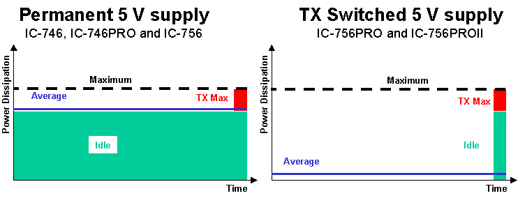

Схемотехника в трансивере IC-746PRO проще, чем в трансивере IC-756PROII, в первую очередь, потому, что в IC-746PRO напряжение питания не включается тогда, когда требуется IC151, т. е., во время передачи. Профессиональная аппаратура рассчитывается на работу, при которой 90% времени приходится на дежурный режим, 5% - приём и 5% - передача. Если эти правила применить к ИМС IC151 трансивера IC-746PRO, то 95% времени микросхема пашет в дежурном режиме и в режиме приёма и 5% - в режиме передачи, а вот в трансивере IC-756PROII микросхема неактивна и только 5% - работа на передачу. (Неубедительно! Ведь при подаче напряжения питания в режиме передачи на IC-151 все равно будет рассеиваться та же самая мощность и выключение питания в режиме приема несущественно повлияет на надежность микросхемы. Прим. СКР Team)
Мощность рассеивания, работающей в режиме приёма микросхемы, составляет 250 мВт, в режиме передачи - 330 мВт в соответствии с технической документацией (datasheet) на µPC1678G, инструкция по применению может быть найдена здесь. Эти два уровня мощности примерно равны, когда микросхема находится в активном состоянии 95% времени. Единственным способом охлаждения ИМС является охлаждение через её "заземляемые" выводы 2…4 и 6…7 и как подчеркнул Karel, OK1DNH, нет здесь печатных проводников и поверхностей, которые могли бы эффективно отводить тепло.
Сравнение рассеиваемой мощности при двух различных схемах топологиии : варианте с постоянно работающей микросхемой и с отключаемым напряжением питания 5 В.

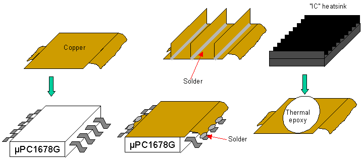

  1. Если передатчик у Вас ещё не сдох, то поставьте и припаяйте к выводу общего провода лепесток (плоскую пружину), который бы касался верха ИМС. После этого, проблем с микросхемой Вы не будете знать.
  2. Если передатчик, всё-таки, сдох, - замените IC151.
  3. Если передатчик, всё-таки, сдох, - замените IC151, поставьте и припаяйте к выводу общего провода лепесток (плоскую пружину), который бы касался верха ИМС.
  4. Если передатчик, всё-таки, сдох, - замените IC151, Смонтируйте дополнительную схему вокруг IC151 - как на выводе 8 в IC-756PROII, чтобы иметь возможность включать и выключать напряжение питания микросхемы.

Предложения по улучшению охлаждения микросхемы IC151.

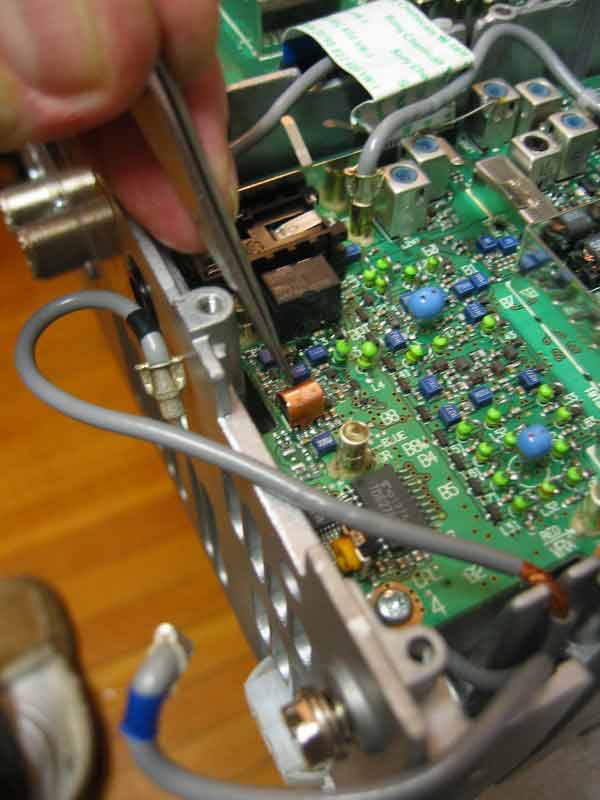

Herb, VE7AZC, сделал небольшой обруч (кольцо) из кусочка листовой меди.

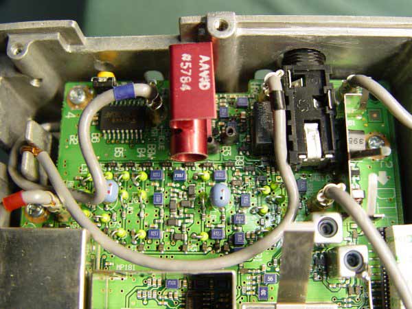

VE3CG
Dietmar, VE3CG, приклеил радиатор, предназначенный для транзисторов к верхней части микросхемы IC151.
Взгляните на то, что предпринял Dietmar повнимательнее. Радиатор немного высоковат, но ничего, - он прекрасно вписывается в пространство между металлической крышкой и IC151. Хотя соединитель ATU Molex может немного помешать.

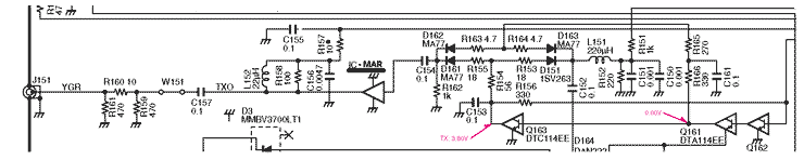

Если вы хотите обезопасить себя от будущего выхода из строя uPC1678G, то можно воспользоваться рекомендациями в статье OZ2M. Еще один способ, который не проверен, но не противоречит логике – подать питание на IC151 через стабилизатор, например LM317L с регулировкой выходного напряжения, а само питающее напряжение взять с точки T8V, где оно снимается в момент приема, а подается только во время передачи. Или же поставить стабилитрон на 4,3 - 4,7 вольт с ограничивающим резистором, запитав его из той же точки T8V.

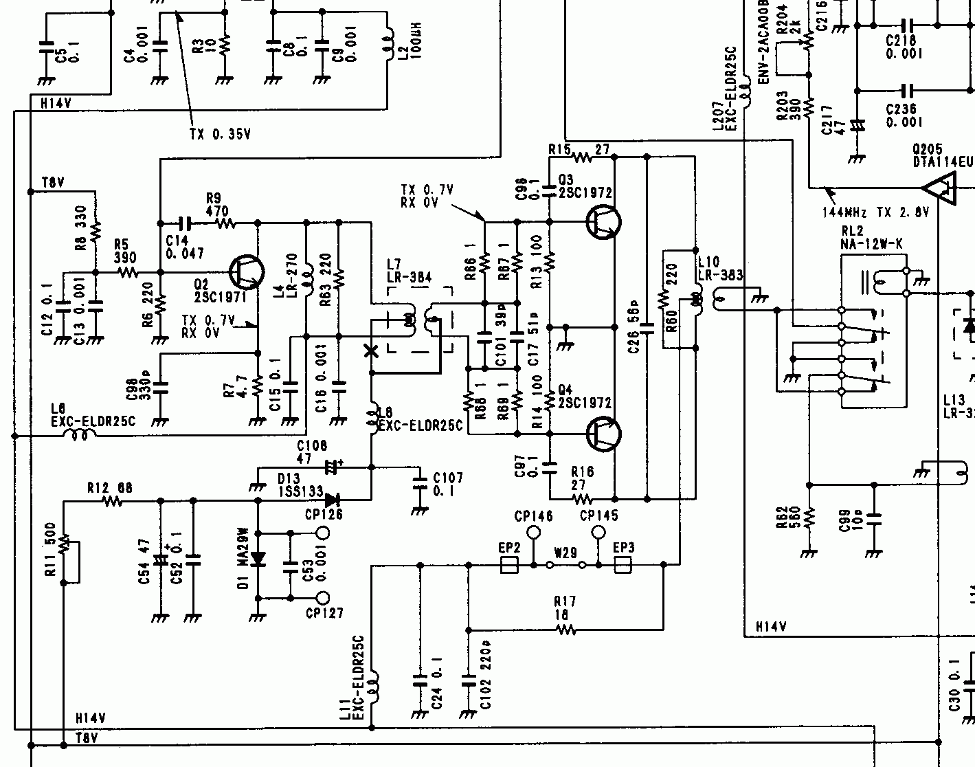

При реальном выходе микросхемы из строя есть два пути – либо заменить ее на аналогичную с установкой радиатора, либо применить MAR или аналогичную, что предпочтительнее. Изменения в схеме будут минимальные – замена резистора R157 10 Ом в цепи питания в зависимости от примененного MAR. После замены нужно будет только отрегулировать выходную мощность трансивера, следуя рекомендациям сервисного описания. Изменения в схеме показаны на рисунке. Были опубликованы рекомендации по замене микросхемы на транзистор КТ368, вряд ли это можно считать удачным, слишком велико отличие в параметрах. Использовать такой способ можно только как крайнюю и временную меру.
То, что было описано выше, только одна причина проблем с выходной мощностью. Вторая и более сложная проблема заключена в драйвере IC-746PRO, симптомы этой неисправности – скачкообразное изменение выходной мощности по мере прогрева трансивера. В предыдущих моделях серий 74х, 75х использовались биполярные транзисторы 2SC1972, а в 746PRO установлены полевые транзисторы 2SK2975. По неподтвержденным данным такая замена была вызвана тем, что производители сняли или готовятся снять транзисторы 2SC1972 с производства. Возможно это и так, но, к сожалению, замена была выбрана неудачно. Транзисторы 2SK2975 перегреваются и нередко выходят из строя. Стоимость их замены не такая высокая, но беда в том, что сложно найти именно эти транзисторы и вдобавок они припаяны на радиатор, поэтому заменить их на исправные не так просто. Но опять таки не все так плохо, как может показаться на первый взгляд. Транзисторы 2SC1972 найти гораздо проще, они не дорого стоят, ориентировочная стоимость 15-20 долларов за пару. Закрепить их можно винтами вместо радиатора для 2SK2975.
Подробнее
Подробнее
Подробнее

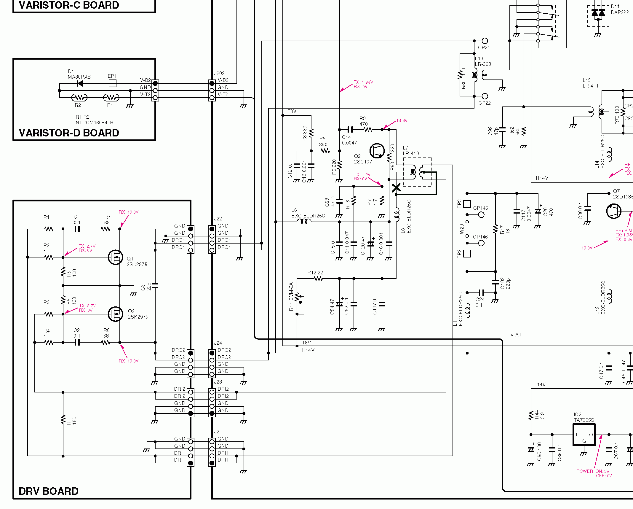

На рисунках показаны аналогичные каскады IC-746 и IC-746PRO, на принципиальных схемах была допущена одна и та же ошибка – неверное соединение цепей смещения. Отвод трансформатора должен быть от вторичной обмотки, а не от первичной в цепи коллектора 2SC1971. Обе схемы очень похожи, что позволяет заменить полевые транзисторы на биполярные без существенных доработок. Только одна важная деталь – при замене на 2SC1972 ОБЯЗАТЕЛЬНО добавить диоды в цепи смещения, как это сделано в драйвере IC-746. На базы биполярных транзисторов нельзя подавать напряжение более 0,7 вольт. К сожалению, не было возможности подобрать корректирующие резисторы и конденсаторы для получения номинальной мощности в диапазоне 144 МГц, на КВ диапазонах работоспособность трансивера после замены транзисторов полностью восстановилась, мощность соответствует номинальной, нагрев транзисторов практически отсутствует.
Разумеется, что никакой ответственности за приведенные рекомендации сайт СКР не несет, это только информация к размышлению. Если вы сомневаетесь в результатах доработок, то ни в коем случае не производите никаких изменений, обратитесь в сервисные центры Icom.

20.09.2005 09:08 RA6YDX. Mеняйте дохлую МС на наш КТ368 ,простое и надежное решени...  --  Sergej

26.07.2005 06:36 Поменял в своем аппарате микросхему на транзистор BFR92A. Работае...  --  Yuri, UT7UW...

24.05.2005 11:59 нужна схема переделки в 746 про драйвера на 1678 - пока все работ...  --  alex
04.04.2005 13:07 Сергей, если не трудно, пришлите на мой E-mail: ra9ac@gmx.net, сх...  --  Влядимир, RA9AC...

14.01.2004 10:13 Если все дело в перегреве, то может проще в этом несчастном месте...  --  Vladimir
