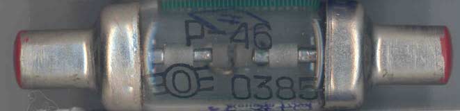

Евгений YL2KA рекомендует установку разрядника на входе приемника, отмечая, что после этого микросхемы уже не выходили из строя. К сожалению, тип разрядника не указан. Можно предположить, что это Р-46 или аналогичный, применявшийся в советских профессиональных радиоприемниках, вот его фото:
