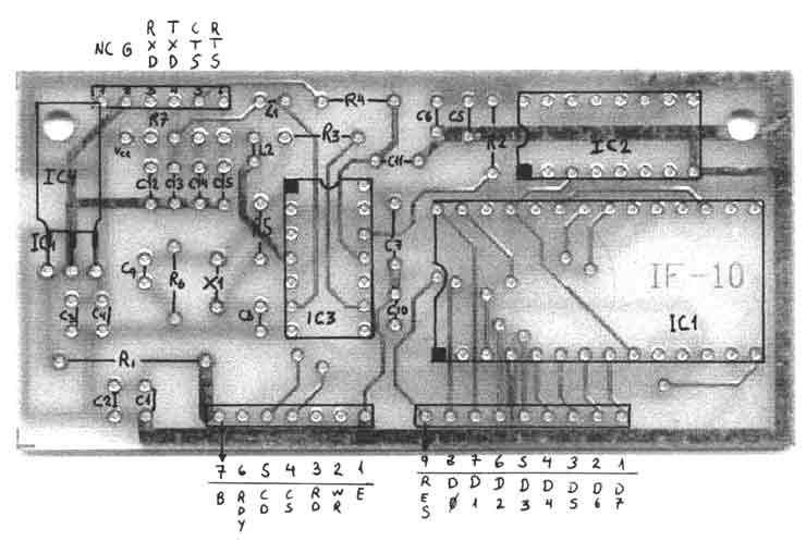

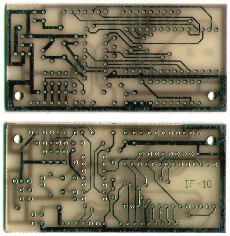

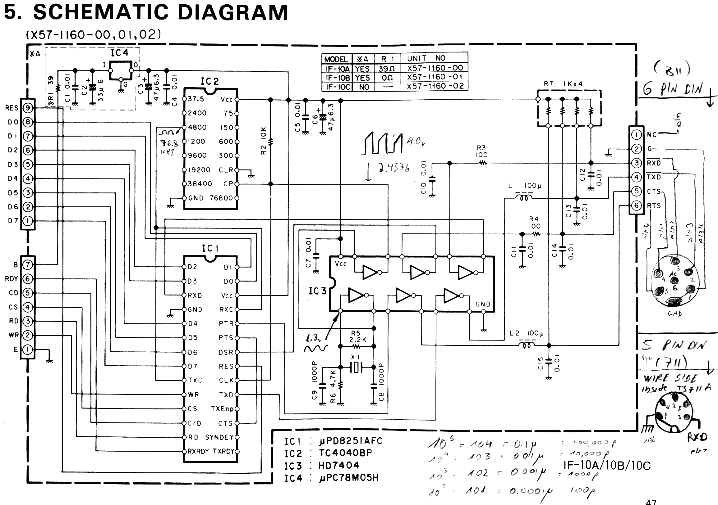

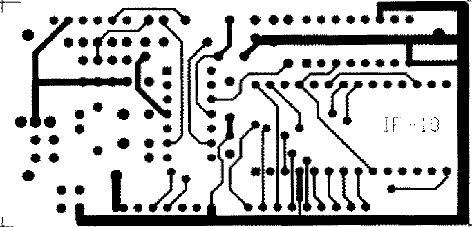

Интерфейс IF-10 для трансиверов KENWOOD.

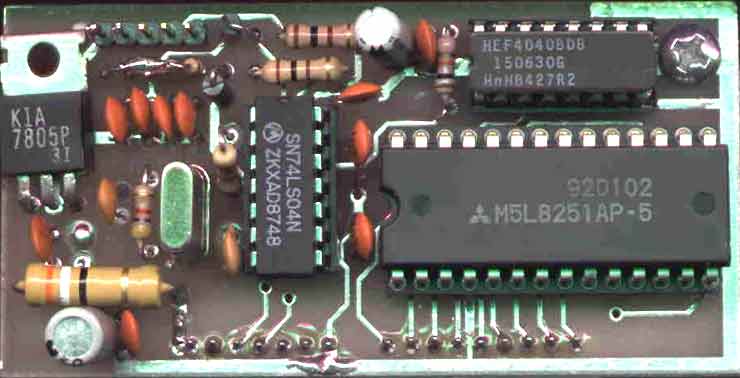

Интерфейс IF-10 используется для трансиверов KENWOOD TS-140, TS-940 (устанавливается внутрь трансивера) и для TS-50 (устанавливается в отдельную коробочку и подключается кабелем к TS-50 с одной стороны и IF-232 c другой стороны).
Этот интерфейс преобразует поток данных по параллельной шине от процессора трансивера в последовательный поток данных. Далее эту плату соединяют с преобразователем уровней IF-232 и уже далее с компьютером.
Очень долго искал эту схему и описание IF-10 для моего TS-140S в интернете, но на сайтах производителей ее нет. Помогли радиолюбители из Израиля и США. (Isaac 4Z4TL, Tony KD4K,).

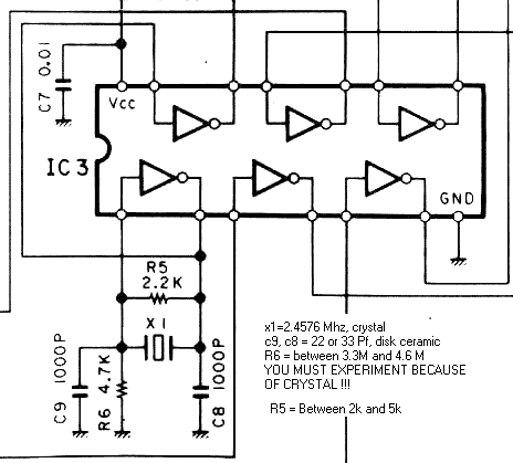

Рекомендации по настройке:
После включения приемника на микросхему
8251 (IF-10) должны быть поданы две команды инициализации:
по шине данных 0CEh и 27h. могут быть другими (зависит от
устанавливаемого режима работы). при этом сигналы управления должны иметь следующее состояние:
1. сигнал CS -нулевой уровень (импульс)
2. сигнал WR -нулевой уровень (импульс)
3. сигнал CD -единичный уровень (адрес)
4. сигнал RD -единичный уровень
5. сигнал RES -единичный уровень

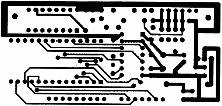

При передаче данных на компьютер при нормальной работе:
1. по шине данных передаются данные 8 или 7 бит (D7-D0) это должно задаваться при инициализации
2. сигнал CS -импульсы
3. сигнал WR -импульсы, совпадающие по времени с CS
4. сигнал CD -измененяющийся сигнал
5. сигнал RD -импульсы, совпадающие по времени с CS
6. сигнал RES -единичный уровень
7. на 19 ноге 8251 отрицательные посылки.

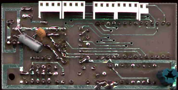

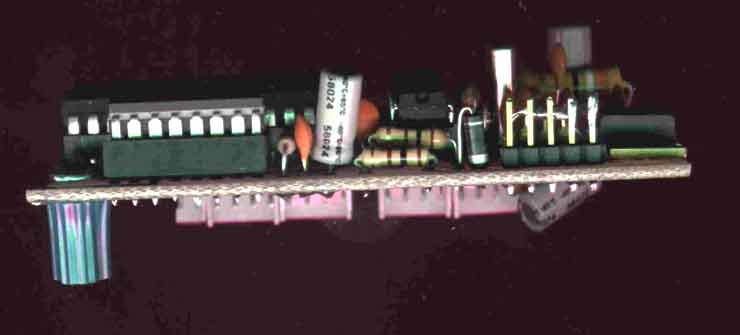

ИНТЕРЕФЕЙС
RS-232 для KENWOOD
KENWOOD IF232 Interface by TK5EP
Интерфейс IF-232 для
коротковолновых трансиверов Kenwood.
Простой
и безопасный RS232 интерфейс для трансиверов
Кенвуд.
