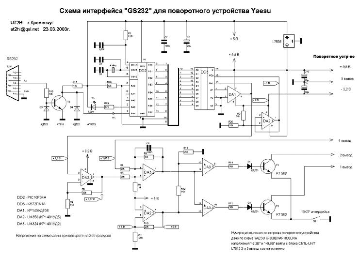

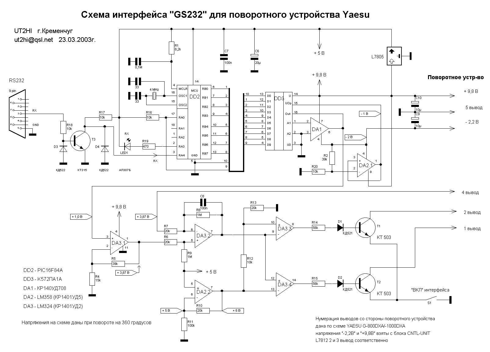

Схема интерфейса изображена на рис.2 В его основе применен самый распространенный PIC-контроллер PIC16F84A либо PIC16C84.
Так как интерфейс не передает в компьютер данных используется только сигнал «ТX» порта RS232 на схеме – «RX» интерфейса. Транзистор Т3 служит для согласования уровня напряжения порта компьютера и уровня ТТЛ интерфейса. Светодиод LED1 при необходимости отображает прием и успешное распознавание интерфейсом команды. (я его не ставил – некуда). Питание взято с 12 вольтовой ЕН-ки. В программах, которые будут работать с устройством в настройках необходимо будет указать поворотку типа «Yaesu», номер порта (СОМ1 или СОМ2), скорость 1200 бод/сек, PARITY NONE, 1 стоп бит.

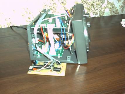

Чертеж печатной платы дан в формате Sprint-Layout. Плату располагают внутри корпуса в вертикальном положении там достаточно места - см. рис.3, разъем СОМ-порта установлен на задней стенке.

Налаживание устройства:
Для налаживания интерфейса необходимо установить одинаковые напряжения с ЦАПа и с обратной связи при 360 градусах поворота для этого :
1. Повернуть «вручную» антенну на 360 градусов, командой с компьютера сделать то же самое (установить 360 градусов).
2. Измерить напряжение на первом выводе микросхемы DA3.1 и установить идентичное напряжение обратной связи 4 вывод разъема, которое регулируется потенциометром «OUT VOL ADJ» на задней стенке стационарного блока «Yaesu G-800DXA».
В случае, применения данного интерфейса с поворотками иных производителей, если напряжения сильно отличаются друг от друга необходимо подобрать сопротивление R4.

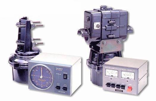

Как было ранее сказано, можно адаптировать любое другое поворотное устройство рис. 4, не имеющее предусмотренного гнезда подключения интерфейса для чего необходимо найти сигнал обратной связи (проще всего его проследить от разъема подключения редуктора к стационарному блоку), далее собрать на операционном усилителе регулируемый усилитель-повторитель напряжения, должным образом коммутировать транзисторы Т1 и Т2 (сигнал к повороту плюс, или минус) либо поставить 2 реле. Хотя штатного контакта заземления нет на стационарном блоке поворотного устройства, чтоб не было наводок ВЧ - напряжения его необходимо заземлить как с низу, так и на мачте.

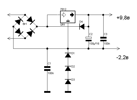

Возможная «адаптация» поворотного устройства G-450A к интерфейсу RS232
Посмотрев на схему G-450A/650А отмечу следующее:
Стабилизатор напряжения этого поворотного устройства не имеет напряжения –2,2в, которое необходимо для формирования опорного напряжения ЦАПа –1в. Почему –2,2в, потому как в схеме G-800DXA оно уже было. Вполне можно обойтись любым напряжением –1…-2в (но в последствии подогнать на выходе DA2.1 1вывод напряжение –1вольт), для чего нужно собрать или небольшой маломощный преобразователь напряжения или классически – применив для этой цели к примеру малогабаритный трансформатор от старого «советского» калькулятора, а лучше немного модернизировать фирменную схемку рис.1 (правда это приведет к незначительному уменьшению напряжения, питающего операционные усилители, надо посмотреть по техническим характеристикам, большинство операционников работают в широком диапазоне напряжений).
Рис.1
Измерить вольтметром где изменяется напряжение при повороте антенны (выводы 1, 2 разъема J1005 на плате CNTL-UNIT FR001290D), собрать повторитель для этого напряжения «обратной связи» для исключения влияния интерфейса. Это можно сделать на операционнике типа LM358 (подаем напряжение на подстроечный резистор движок на положительный вход, инверсный вход соединить с выходом, на выходе для удобства последующей подгонки тоже можно поставить подстроечный резистор, ну и естесственно подать на него питание)
Так как в этой поворотке (G-450A) двигатель редуктора питается переменным напряжением необходимо выключатели S2, S3 «Left», «Right» (по схеме G450A/-650A Connection Diagram) заменить на контакты подходящих реле (к примеру РЭС49), обмотки которых включены одним концом на + питания , другими соответственно на коллектора Т1, Т2, (зашунтировав оба реле диодами). Штатные кнопки «Left», «Right» соединить таким образом, чтоб при нажатии подавалось напряжение +9,8в через два сопротивления 10 ком на базы Т1, Т2.
Вот на мой взгляд все что нужно сделать.
