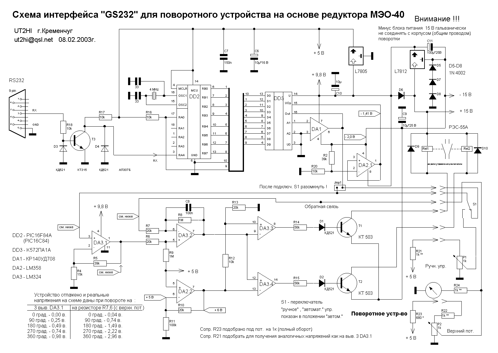

С позволения UT1IR хотел бы поделиться с коллегами по паяльнику интересным вариантом реализации поворотного устройства антенны и его оснащения компьютерным интерфейсом конструкции UT2HI см. Интерфейс RS232 для поворотного устройства «YAESU G-800DXA».
В качестве редуктора можно взять редуктор, применяющийся в теплосетях, котельных с планетарным механизмом. Модели - МЭО-40 (стоимость прим. 50 у.е.) вполне достаточно для поворота трайбендера или квадратов на 20 метровый диапазон. В данной модели диаметр выходного вала - 18 мм, есть электрический тормоз, но в модельном ряду данных редукторов есть и помощнее конструкции. Это может быть МЭО-100, МЭО-250, МЭО-600 , есть редуктора с червячным, планетарным и шестеренчатым механизмом.
Двигатель редуктора обеспечивает один оборот выходного вала за 100 секунд, что слишком быстро. Необходимо поменять двигатель переменного тока 220 в. на двигатель постоянного тока 24 в. 5000 об/мин. Данный вариант более предпочтителен - можно сделать электронную регулировку скорости вращения, так и с точки зрения безопасности. Далее необходимо убрать (переставить) при необходимости концевые выключатели и поставить потенциометр таким образом, чтоб оборот вала редуктора 360 град. соответствовал обороту потенциометра прим. 270 град. через пару шестеренок. Данный потенциометр необходим для снятия положения антенны в интерфейс. Введено ручное управление редуктором с помощью проградуированного потенциометра и в качестве индикатора направления применен миллиамперметр с большим ходом стрелки.
Видоизмененная схема здесь:
