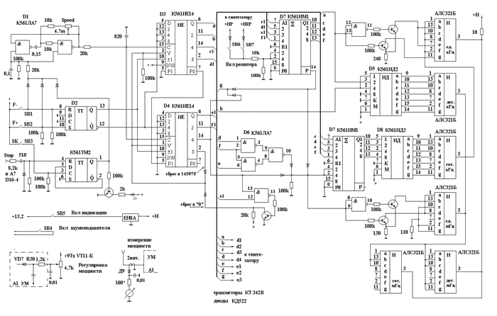

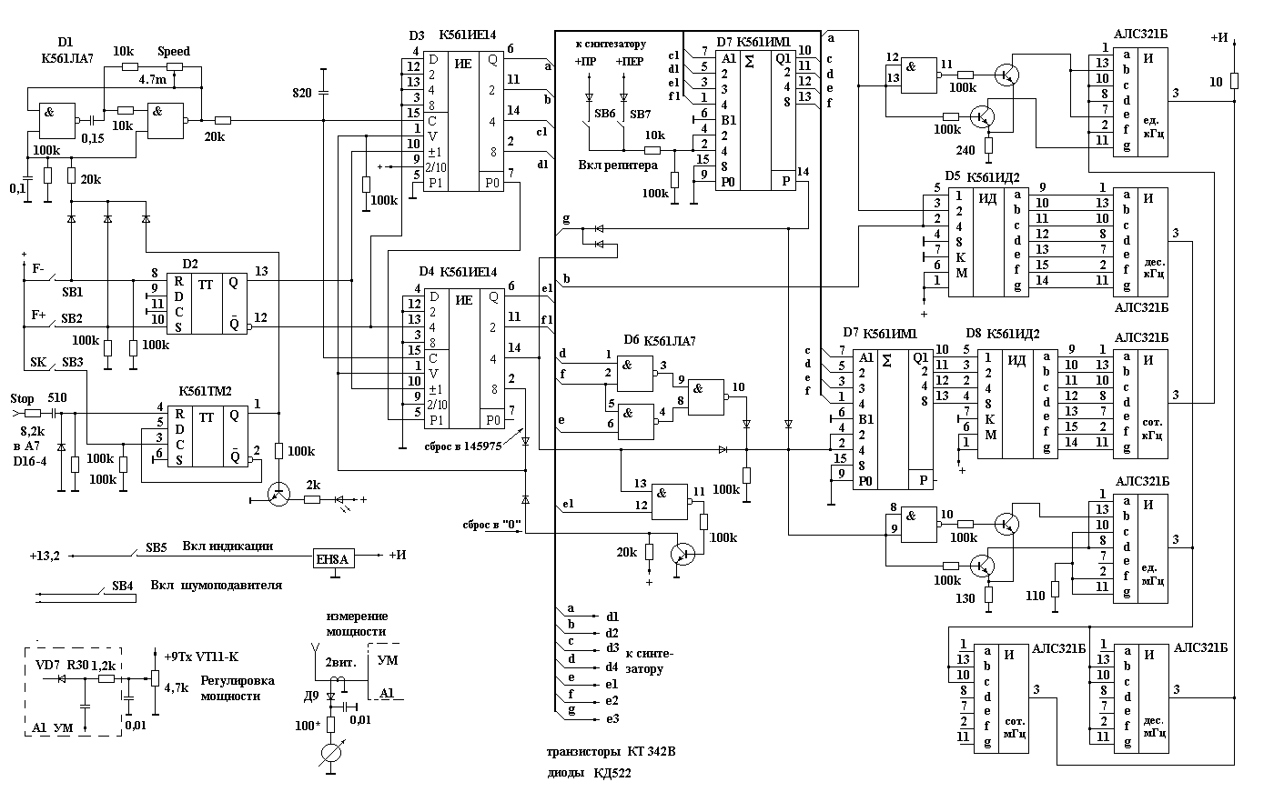

Краткое описание работы основных узлов:
SВ1, SB2 - кнопки смены каналов, при кратковременном нажатии на любую из них произойдет смена канала на 1 шаг = 25кГц, соответственно вверх или вниз. Если нажать и удерживать любую из кнопок, то смена каналов будет идти непрерывно в соответствующую сторону.
SВ3 - кнопка сканирования. Если кратковременно нажать ее, то смена каналов будет идти непрерывно. Скорость смены каналов регулируется ручкой "Скорость". Направление сканирования определяется последней нажатой кнопкой SВ1 или SB2. Во время сканирования можно изменить направление нажав кнопку SВ1 или SB2. При повторном кратковременном нажатии SВ3 произойдет остановка сканирования. Если включен шумоподавитель (нажата SB4), то остановка сканирования произойдет автоматически при обнаружении работающей станции по сигналу с шумоподавителя (возможны ложные остановки и проскоки).
Для работы на разнесенных (репитерных) частотах введены кнопки SB6 , SB7. Кнопка SB6 подает сигнал сдвига частоты в режиме приема. Кнопка SB7 подает сигнал сдвига частоты в режиме передачи. Кнопка SB8 используют для подачи открывающих частот репитера (получение которых в данной схеме, пока, не предусмотрено)
Подробнее
На 2-х элементах D1 (К561ЛА7) выполнен генератор перестройки. D2 (К561ТМ2) управляет направлением перестройки, включением сканирования. На D3 и D4 (К561ИЕ14 или К561ИЕ11) выполнен реверсивный счетчик, вырабатывающий код управления частотой. Счетчик работает в двоичном коде. Ограничение счета осуществляется при помощи сброса счетчика в состояние "0" или "80" в зависимости от направления счета. Выходные сигналы с D3 и D4 подаются в точки управления синтезатором D1-D4 (сигналы a,b,c,d) E1-E3 (сигналы e,f,g) соответственно, а так же на дешифратор и на сумматор D9 , который производит сдвиг частоты при включении репитерного разноса
На D5,D8 К561ИД2, D6 К561ЛА7, D7 К561ИМ1 выполнен дешифратор индикации. Светодиодные индикаторы АЛС321Б отображают частоту, на которой работает радиостанция. Недостатком данной индикации являются ошибочные показания за пределами рабочего диапазона. (а может достоинством, т.к. работа вне диапазона - грубейшее нарушение лицензии)
При включении репитерного разноса на входы "В2" и "В4" сумматора D9 подается "+" с шин ПРМ или ПРД синтезатора через (S6) в режиме приема или (S7) в режиме передачи (величина сдвига зависит от кода на вх. В1-В4, возможен сдвиг до +1600кГц через 100кГц). При включении репитерного разноса (S6) прием возможен от 144600 до 146575 кГц, передача 144000-145975 кГц. При включении репитерного разноса (S7) прием возможен от 144000 до 145975 кГц, передача 144600-146575 кГц (возможна работа за диапазоном!) Показания индикатора частоты в пределах диапазона от 144000 до 145975 кГц соответствуют рабочим частотам в данном режиме. За пределами диапазона часть индикаторов гаснет, что означает "работаешь за диапазоном". Через SB6, SB7 можно подключить на индикаторе элемент "-" перед первой цифрой (или вместо 1 - Р или др.) , что укажет на включение репитерного разноса 600кГц. Если включить одновременно S6 и S7 то произойдет сдвиг диапазона частот на +600кГц и аппарат будет работать от 144600кГц до 146575кГц (за диапазоном!)

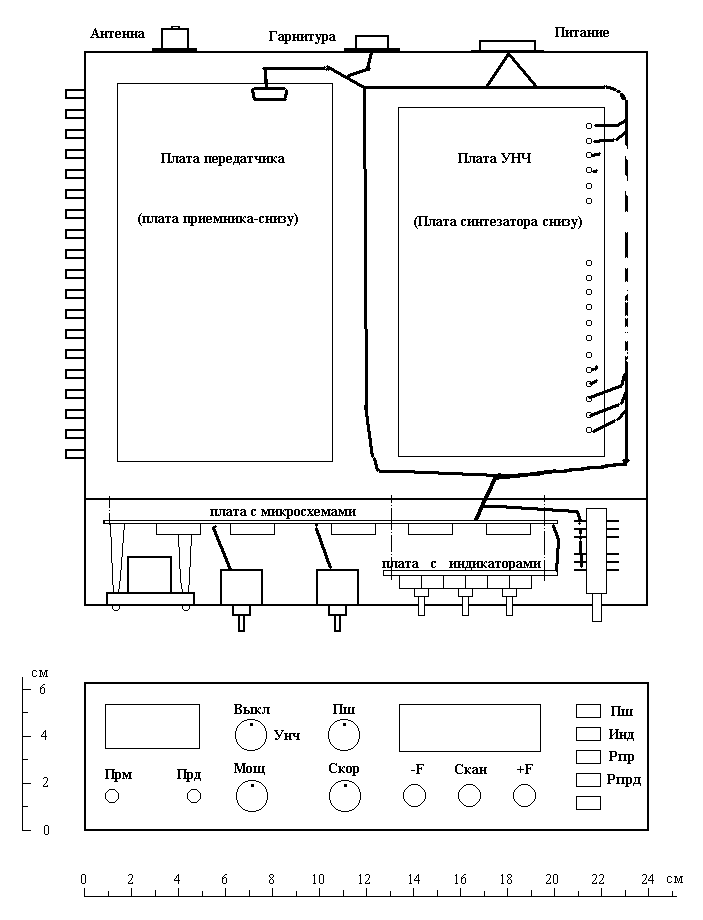

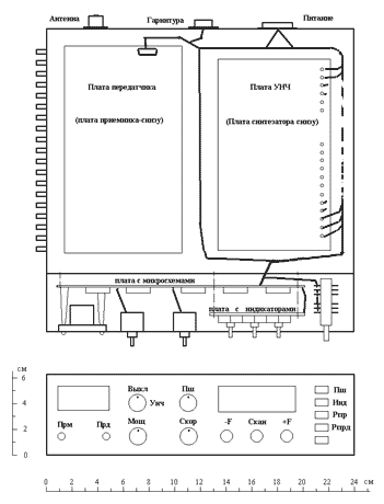

В блок приемопередатчика перенесена плата с унч из бывшего блока управления, как рекомендовано у ПОПОВА E.A. (RW6HRY) в статье "ДОРАБОТКА РАДИОСТАНЦИИ "МАЯК" . Плата с вызывным устройством не используется, но с нее переносится часть элементов: VT11, R60, R66, R68 светодиоды индикации приема, передачи в свободное место. На плате с унч на мс D16 добавляется резистор 5,1-10к между выводами 13-14 (маркировка по схеме Маяка).
Для получения настольной конструкции к блоку приемопередатчика добавлен специально изготовленный пульт управления рис.1 Его размеры 240*65*45мм. Он прикреплен к одной из боковых панелей блока приемопередатчика. На лицевой панели установлен регулятор громкости, регулятор порога шумоподавителя, регулятор скорости перестройки, регулятор мощности, кнопки SB1-SB8, индикаторы частоты, стрелочный прибор (М-4762 от бытового магнитофона) для S-метра и измерителя мощности, светодиоды ПРМ, ПРД, Скан.
Основные детали предлагаемого устройства размещены на двух платах, трассировка печатных проводников не проводилась. 1) Плата с индикаторами и кнопками SB1-SB3 - размещается в пульте на лицевой панели. 2) Плата с D1...D9 - размещается под платой индикации.
Подробнее
Для питания индикаторов применяется отдельный стабилизатор напряжения (+И=9в) выполненный по типовой схеме на м/с КР142ЕН8А расположен в пульте управления на задней стенке пульта, т.к. ток потребляемый индикаторами - до 200 мА. Для повышения экономичности часть индикаторов включена последовательно, кроме того, имеется кнопка SB5 отключения индикации. Для питания остальной схемы используется внутренний стабилизатор блока приемопередатчика Маяк с шины +9в синтезатора. В качестве кнопок SB1 - SB3 используются микро кнопки МП7, остальные кнопки SB4 - SB8 - П2К. Применяемые в данной конструкции детали не имеют каких либо особенностей и могут широко заменяться на аналогичные.
