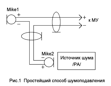

Несколько снизить шумы в канале передачи можно, включив в противофазе два динамических микрофона, соединив положительный вывод одного из них с отрицательным выводом другого (рис.1).
Два свободных вывода подключают к микрофонному усилителю. В этой схеме, а также и в последующих других основной микрофон находится перед оператором, а другой, не основной, располагается рядом с источником шума, например, с усилителем мощности. Точное расположение второго микрофона и расстояние между ним и источником шума определяется экспериментально. Подбирая точное местоположение не основного микрофона, добиваются минимума локальных шумов в головных телефонах используя систему "Самоконтроль" в трансивере или контрольный связной приемник.
Принцип работы устройства прост. Окружающие шумы попадают на оба микрофона одновременно, происходит их взаимное подавление. Однако речь оператора поступает только на один микрофон и вторым микрофоном практически не улавливается. Следует сказать, что обозначение полярности выводов микрофонов чаще встречается у микрофонов зарубежного производства, причем, чем выше класс микрофона, тем больше есть вероятность того, что полярность обозначена. Например, динамический микрофон ХМ8500 фирмы Behringer, SM58 Shure, а также ряд других имеют обозначения выводов: hot (+ve) и cold (-ve) соответственно. У большинства наших динамических микрофонов автору так и не удалось найти обозначение полярности, поэтому соединения выводов производились экспериментально.

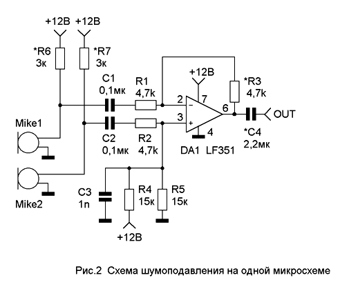

Схема устройства, которое популяризировал G8SEQ, John [2] показана на рис.2.
Здесь используется два электретных микрофона.
Подбор в цепи питания электретных микрофонов осуществляется резисторами
R6 и R7, а при использовании динамических микрофонов эти резисторы из схемы
исключаются. В зависимости от чувствительности
микрофонов производится подбор резистора R3,
который определяет усиление каскада. Подбор по
номиналу конденсатора С4 приводит к небольшому частотному изменению сигнала.
Выход схемы подключают к Балансному Модулятору
трансивера, а при отсутствии такой возможности, к микрофонному усилителю
трансивера, при этом необходимое усиление каскада устанавливается с помощью
резистора R3. Применение малошумящего операционного
усилителя LF351 дает возможность иметь высококачественный микрофонный усилитель,
хотя с успехом можно применить любые другие малошумящие ОУ, например, TL071,
TL081 и особенно NE5534. Возможно применение К544УД1А
нашего производства. Применять же то, что есть под рукой, например, К140УД7 или
что-либо другое не оправдано, поскольку малошумящие ОУ в настоящее время найти
не проблема, в том числе и импортные.
Рассуждения о том, что шумы в трактах наших передатчиков и приемников гораздо выше, чем уровень шумов в микрофонных усилителях изготовленных из случайных элементов несправедливы. Такие высказывания носят не технический характер, поскольку хоть при малейшем изучении вопроса становится ясно, что применение малошумящих элементов (даже резисторов!) во всех каскадах трансивера - залог выхода на высокий уровень качества.
Если говорить об отношении сигнал-шум, как об одном из важных параметров МУ, а также о снижении электрического фона в канале микрофонного усилителя, вспоминается старая теория, которая справедлива и по сей день. Речь идет о том, что микрофонный усилитель должен иметь на выходе амплитуду 250мв. Помните стандарт на линейный уровень сигнала в звукотехнике? Даже если Балансный Модулятор трансивера для формирования SSB сигнала требует НЧ сигнал порядка 70мв, желательно чтобы МУ развивал амплитуду 250мв, а затем уровень уменьшают до необходимого. У такого МУ, как правило, показатель сигнал-шум и другие параметры будут в норме. Например, если в тракте с таким уровнем сигнала применяется обработка как НЧ компрессия или работа эквалайзера, то это будет выполнено на более качественном уровне, нежели при малой амплитуде сигнала в канале. Симметричное включение микрофона приветствуется, равно как и двухполярное питание, а также правильный режим работы МУ по постоянному току.

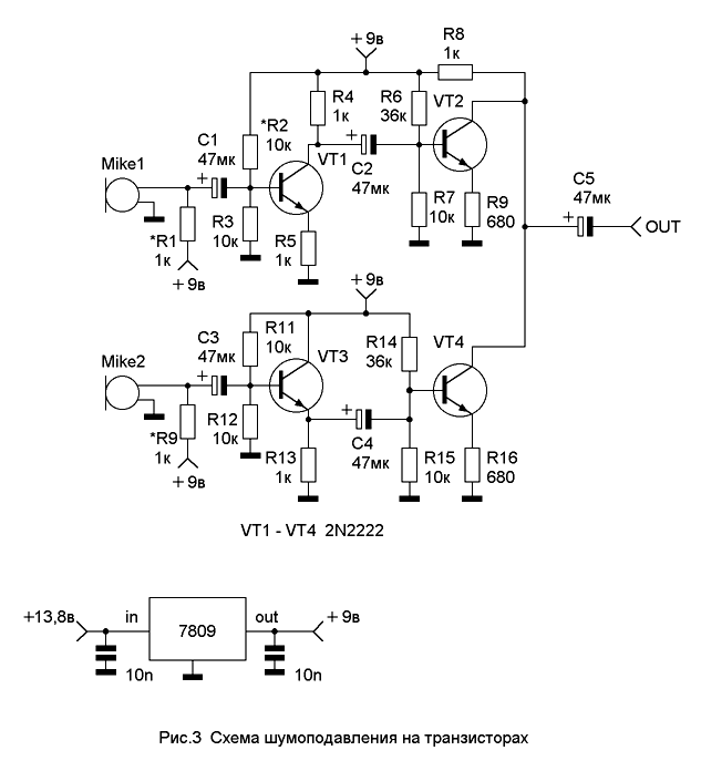

Следующая схема шумоподавления, авторы WB9YBM и N9BRL [3] показана на рис.3.
Транзисторы VT1 и VT3 обеспечивают фазовый сдвиг, необходимый для подавления локальных шумов. VT2 и VT4 работают как буферные усилители. Далее сигнал идет к трансиверу. Резистор R2 подбирают или устанавливают вместо него потенциометр 22 к. Подстройка этого элемента также способствует максимальному подавлению постороннего шума в канале. Транзисторы желательно использовать те, что показаны на схеме. Они не являются дефицитными, хотя можно применить КТ315, КТ317, но лучше все же применить 2N2222. Не стоит применять КТ3102. Для них нужен свой режим и те компоненты, показанные на схеме не соответствуют их режимам по постоянному току. На рисунке показан стабилизатор +9в собранный 7809 (LM7809, IC7809) которым питают МУ и электретные микрофоны.

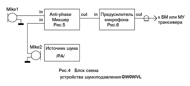

Более совершенное устройство шумоподавления с использованием современного ОУ NE5534 предложил Mark, GW0WVL при личной переписке. Блок схема устройства показана на рис.4.

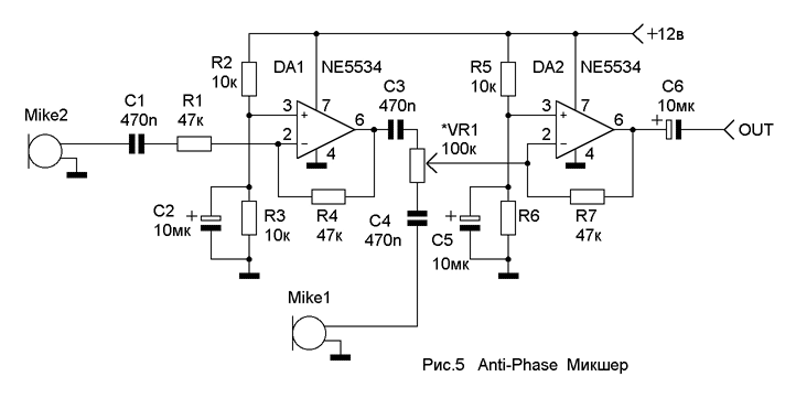

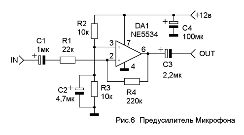

Устройство состоит из Anti-phasе (противофазного) микшера, рис.5 и предусилителя микрофона, рис.6.
Как уже говорилось, местоположение не основного микрофона подбирают экпериментально, добиваясь минимума постороннего шума в канале. При этом подбирают оптимальное положение движка потенциометра VR1, рис.5, напрямую влияющего на полученный результат подавления шума. Предусилитель микрофона, рис.6 является дополнительным каскадом усиления и используется только в случае необходимости, т.е. при нехватке амплитуды МУ для нормальной раскачки трансивера.

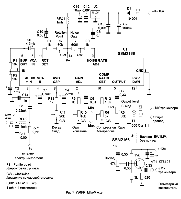

Обсуждая тему подавления акустических шумов, нельзя не вспомнить еще один проект с использованием микросхемы SSM2166 фирмы Analog Devices. В заводском описании микросхемы (файл прилагается) дается полное включение микросхемы как достаточно высокого класса микрофонного усилителя с применением НЧ компрессии и системы Noise Gate. Здесь же полная информация по внутренней структуре SSM2166 и подробное описание по настройке устройства с помощью измерительной аппаратуры. Приводится принципиальная схема и заводской вариант печатной платы. Несмотря на простоту, устройство показало себя в работе положительно. НЧ компрессия и система шумоподавления работают на высоком уровне, однако, чувствительность микросхемы порядка 15мв, что предполагает применение электретного микрофона. Использование динамического микрофона возможно только в случае применения дополнительного каскада усиления, иначе невозможно выйти на заданный уровень компрессии. При использовании такого дополнительного каскада следует уделить внимание его качественным показателям, в частности АЧХ, которую будет все же трудно создать должным образом в каскаде на одном транзисторе.
Отдавая должное заводскому варианту включения микросхемы, я все-таки предпочел конструкцию под названием "MikeMaster", рис.7 автором которого является W6FR, Marv Gonsior [4].
Его вариант включения SSM2166 мало чем отличается от заводского, однако он более адаптирован для радиосвязи. Например, заводской вариант включения микросхемы предусматривает весьма большой уровень компрессии, который в радиосвязи можно обозначить как критический. Также в заводском варианте АЧХ тракта явно не для наших целей, а скорее больше соответствует стандартам обработки звука в Hi-Fi системах. В варианте включения микросхемы W6FR уровень компрессии оптимальный. Показатель АЧХ на порядок выше, тем не менее, требуется ее небольшая коррекция.
Если говорить о высоком качестве обработки сигнала, то у меня сложилось впечатление, что частотная характеристика тракта этого компрессора в любом включении оставляет желать лучшего. По логике сигнал с выхода устройства следует подавать на вход Балансного Модулятора трансивера, однако при такой коммутации окраска сигнала была слегка размазанной, что снижало разбираемость. Когда сигнал пропускался через встроенный в трансивер микрофонный усилитель, качество было безупречным. Очевидно МУ трансивера в этом случае работал не только как усилитель, но и как активный фильтр, влияя на частотный расклад тракта. Здесь сказывается то, что этот компрессор является относительно простым устройством всего на одной микросхеме, которая обеспечивает качественную работу НЧ компрессора и системы Noise Gate, но все же желательна небольшая коррекция АЧХ. W6FR, Marv также предлагает пропускать сигнал через МУ трансивера.
Тем не менее, обычно внешние устройства обработки звука как НЧ компрессор, НЧ ограничитель, эквалайзер, цифровой ревербератор всегда коммутируются непосредственно на БМ, а при его отсутствии (в некоторых современных трансиверах БМ как таковой отсутствует) на вход SSB формирователя, минуя встроенный в трансивер МУ. Это объясняется тем, что внешние устройства обработки сигнала по микрофону являются устройствами более высокого класса и не нуждаются в какой-либо коррекции со стороны МУ трансивера. Случай с микросхемой SSM2166 является исключением.
Несколько слов о конструкции MikeMaster W6FR.
Печатную плату разработал EW2CE, Александр (TKS Alex). Файл PCB MikeMaster.lay открывается программой Sprint layout v.4.0. Печатная плата разработана под микросхему SSM2166 в корпусе DIP и отражает вариант с эммитерным повторителем на выходе, а не с трансформатором как у W6FR. Оба варианта рабочие, просто трансформатор с коэффициентом трансформации 1:1 (600 ом : 600 ом) найти не всегда просто. При желании печатная плата легко переделывается и вместо повторителя устанавливается трансформатор. Все потенциометры расположены на печатной плате. На принципиальной схеме рядом с обозначением потенциометров мы видим сокращение - CW (Clockwise) - по часовой стрелке. Здесь соблюдена логика, когда увеличивают уровень компрессии, вращают потенциометр по часовой стрелке, и наоборот, уменьшают его против часовой стрелки. Так дело обстоит и с другими регулировками.
Некоторые номиналы потенциометров не соответствуют нашим
стандартам. Без ухудшения работы схемы можно
произвести следующие замены:
R3 50к на 47к
R5 50к на 47к
R6 5к на 6,8к (но не на 4,7к - иначе не выйдем на заданный уровень компрессии.
Чем больше общий номинал резисторов R12 и R6 между выводом 10
микросхемы и общим проводом, тем выше уровень компрессии)
R7 500к на 470к
R11 20к на 22к
Примечание:
U2 -78L05 стабилизатор напряжения +5в, на ток 100ма
D1 -1N4001 или любой другой
С6,C7 - 4,7мк (обязательно одинаковые по номиналу)
С2 - 1мк (желательно танталовый)
Настройка компрессора
Установив необходимое напряжение на выходе с помощью потенциометра R5 "Выход", устанавливают уровень компрессии с помощью R6 "Компрессия". При этом R10 "Усиление" устанавливают в оптимальное положение, вращая движок в направлении от минимума к максимуму. Потенциометр R3 "Rotation Point" определяет границу, где заканчивается область компрессии и наступает область легкого ограничения (лимитера пиков сигнала, устраняя выбросы). Его вращение по часовой стрелке уменьшает "Rotation Point" и наоборот, вращением против часовой стрелки увеличивает его.
Подбором R11 "Спад" и R7 "Noise Gate" добиваются правильной
работы системы подавления акустических шумов в паузах между словами.
Первоначальное положение движка R7 максимально закрученное по часовой
стрелке, затем вращением против часовой стрелки добиваются четкой отработки
Noise Gate.
Правильный подбор положений потенциометров - залог качества работы компрессора.
