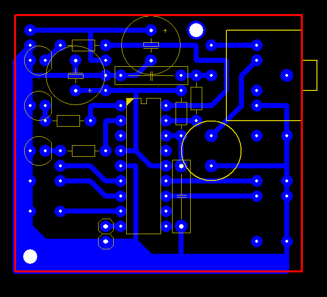

При обучении приему телеграфных сигналов на слух основной проблемой является умение записывать принятые сигналы и поэтому обучающиеся должны достаточно много времени посвящать приему телеграфных сигналов с одновременной записью. Можно принимать сигналы с эфира, но все же лучше на начальном этапе обучения слушать правильно сформированные знаки. Хорошо, если имеется дома компьютер и соответствующая программа. Но для этих целей можно применить и описываемую конструкцию тренажера всего лишь на одной микросхеме !
Тренажер позволяет проводить тренировку приема телеграфа на слух со скоростью 25/50 знаков в минуту. Есть возможность «заказать» знаки русского алфавита, латинского (переключатель S1) и цифр (выключатель S2) в различных комбинациях. Изменение скорости возможно в двух вариантах (джампер Jmp1) .
В основе конструкции рис.1 лежит широкораспространенный PIC контроллер фирмы «Microchip» PIC16F84A. Алогритм работы контроллера построен таким образом: генерируется псевдослучайное число и после нажатия кнопки S3 «Старт» соответственно ему генерируется телеграфный знак. Знаки звучат группами по 5 знаков в каждой, в случайном порядке, пока не будет нажата кнопка S4 «Стоп». Индикация режима работы тренажера отображается на светодиодных индикаторах LED1-LED3. Гнездо J1 служит для подключения внешних наушников. Громкость на пьезокерамическом звукоизлучателе Z1 (можно применить и динамический) регулируют резистором R2.
Питается устройство от сетевого источника питания через интегральный стабилизатор напряжения DA1 78L05 (при отсутствии можно заменить отечественным КРЕН5А). При необходимости можно запитать тренажер от 4 элементов типа ААА. Номиналами элементов R6, C4 можно в небольших пределах изменять частоту звучания тональных сигналов и скорость. Печатная плата изображена на рис. 2. Файл разводки печатки в формате SprintLayout 4.0 можно взять здесь.

Рис.2
