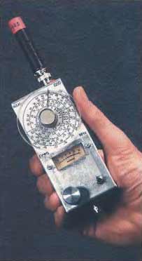

Современный ГИР на полевых транзисторах
Гетеродинный
индикатор резонанса - один из самых необходимых инструментов
радиолюбителя. Его можно сравнить с пультом дистанционного управления,
пока его нет, вы не знаете на кой он вам нужен. Но когда он есть, то
вы не можете представить себе жизни без него. Им можно измерять,
проверять и настраивать практически всю ВЧ технику - от трансиверов и
приемников до усилителей мощности и антенн. |

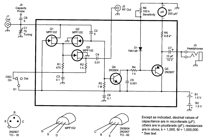

Описание схемы
Идея схемы ГИР была
взята из австралийского журнала Amateur Radio, где Lloyd Butler, VK5BR
предложил схему, основанную на так называемом "ламбда диоде".

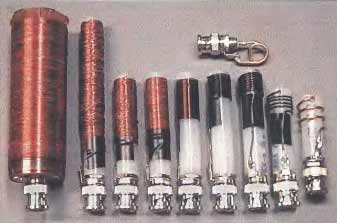

Очень удобно, что сменные катушки имеют только два вывода, один из которых
заземлен, это позволяет использовать коаксиальные разъемы типа BNC.
ГИР HM-10A, который выпускался фирмой Heathkit много лет назад, тоже имел
двухвыводные катушки, но
найти сейчас генераторный туннельный диод не так просто, (это в США, а у нас
это не так сложно. Диоды типа АИ201 с разными буквами попадаются достаточно
часто. Прим.перев.) поэтому я решил пойти другим путем. В отличие от похожих
схем, моя не имеет ВЧ дросселей и поэтому ложные резонансы отсутствуют во
всем частотном диапазоне. Измерительный прибор имеет ток полного отклонения
200 мкА, но можно применить и другие, изменив величину резистора R5. На
транзисторах Q1 и Q2 собран сам ВЧ генератор, Q3 служит истоковым
повторителем, с его выхода можно снимать ВЧ сигнал для частотомера,
транзистор Q4 работает как детектор и УПТ, а Q5 - эмиттерный повторитель. В
режиме волномера, питание с генератора снимается. Потребляемый ток в режиме
ГИР около 3 мА, в режиме волномера близок к нулю при отсутствии ВЧ на входе.
Данные катушек приведены в таблице, они являются ориентировочными. Также
показан рисунок шкалы, но намного удобнее использовать частотомер,
достаточно 4-5 знаков, поскольку стабильность частоты ГИР невысокая.

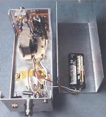

Рисунок печатной платы и расположение деталей от автора N1AL, а также
восстановленная печатная плата в формате
SprintLayout3 находятся в файле
N1AL_GDO.zip.
Транзисторы MPF102 можно заменить на КП302,303,307 и аналогичные. Биполярные
транзисторы не имеют особенностей, подойдут любые приличные ВЧ. Только не
ставьте явное барахло, типа КТ315, 361, а если поставите, то не задавайте
вопросов почему не работает, а если заработает, то не пишите по этому поводу
писем на СКР :-).
