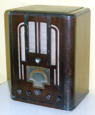

Начало выпуска радиоприемника 9Н-4 ("Девятиламповый Настольный"), известного также под названием "Т9", приходится на 1937 год. Он выпускался тем же заводом и в тот же период, что и приемник 6Н-1 (Т6). Эта модель более сложна по конструкции и производилась в гораздо меньших количествах. Прототипом послужили аппараты американской фирмы "RCA Victor". Так как отечественные октальные металлические радиолампы в 1937 году только осваивались в массовом производстве, приемники оснащались импортными лампами американских фирм RCA, Ken-Rad, Tung-Sol и пр. Отличительной особенностью аппарата является применение сменных (переключаемых) шкал настройки. В коллекции автора экземпляр приемника имеет серийный № 341.

На передней панели приемника расположены 5 ручек. Их назначение следующее. Слева направо - переключатель "музыка-речь", совмещенный с выключателем сети, громкость, сдвоенная ручка настройки с замедлителем, селектор диапазонов и регулятор тона.

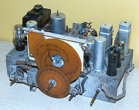

Приемник собран в коробчатом, полностью закрываемом снизу шасси. Оксидные конденсаторы фильтра выпрямителя - "мокрого типа" (не сохранились и на фото не показаны). Их достоинством являлась возможность самовосстановления после пробоя, недостатком - быстрое высыхание жидкого электролита. Конструкция контуров, трансформаторов и громкоговорителя аналогична приемнику "6Н-1". Аппарат имеет для каждого диапазона отдельную шкалу, градуированную в килогерцах и мегагерцах, сменяющуюся при переключении диапазонов и видимую через полукруглую щель в латунном обрамлении. Кроме этого, с помощью дополнительной кольцевой шкалы, оцифрованной в условных единицах, возможно запоминание точной настройки на станцию.
