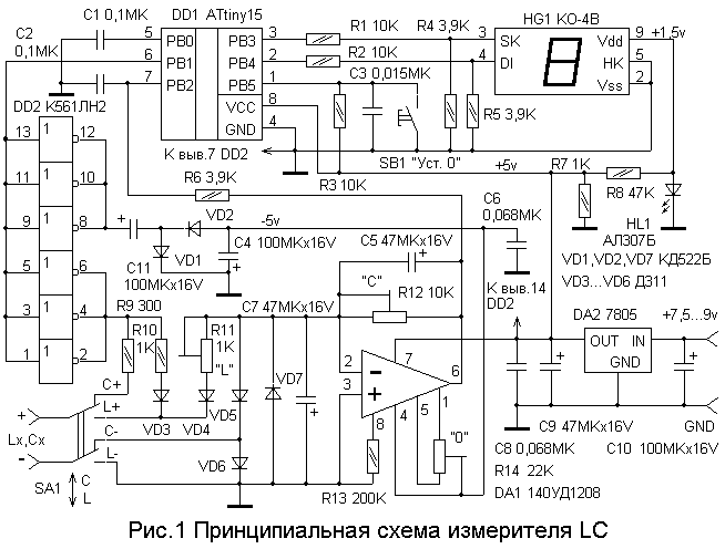

Принципиальная схема прибора паказана на рис 1. Работает он следующим образом. Сигнал возбуждающего напряжения прямоугольной формы с вывода PB1 микроконтроллера DD1 типа ATtiny15L через три нижних по схеме буферных элемента DD2 поступает на измерительную часть схемы. Во время положительной полуволны измеряемый конденсатор заряжается через резистор R9 и диод VD6, а во время отрицательной - разряжается через R9 и VD5. Средний ток разряда, пропорциональный измеряемой емкости, преобразуется с помощью операционного усилителя DA1 в напряжение. Конденсаторы C5 и C7 сглаживают его пульсации. Резистор R14 служит для точной установки нуля ОУ.
При измерении индуктивности во время положительной полуволны ток в катушке нарастает до значения, определяемого номиналом резистора R10, а во время отрицательной - ток, создаваемый ЭДС самоиндукции через VD4 и R11 также поступает вход DA1 Таким образом при постоянном напряжении питания и частоте сигнала напряжение на выходе ОУ прямо пропорционально измеряемой емкости или индуктивности. Но это справедливо только при условии, что емкость успевает полностью зарядиться в течение половины периода возбуждающего напряжения и полностью разрядиться в течение другой половины. Аналогично и для индуктивности. Ток в ней должен успевать нарастать до максимального значения и спадать до нуля. Эти условия обеспечиваются соответствующим выбором номиналов R9...R11 и частоты возбуждающего напряжения.
Напряжение, пропорциональное измеренному значению с выхода ОУ через фильтр R6 C2 подается на встроенный 10-и разрядный АЦП микроконтроллера DD1. Конденсатор C1 является фильтром внутреннего источника опорного напряжения АЦП. Три верхних по схеме элемента DD2, а также VD1, VD2, C4, C11 используются для получения напряжения - 5в, необходимого для работы ОУ. Результат измерения отображается на 10 разрядном 7 сегментном ЖКИ HG1 типа KO-4B, который серийно выпускается фирмой "Телесистемы" в г.Зеленограде. Аналогичный индикатор используется в телефонах "PANAPHONE". Вы можете загрузить фирменную документацию (70кб.) на этот индикатор.
Для повышения точности прибор имеет 9 диапазонов измерения. Частота возбуждающего напряжения на первом диапазоне равна 800кгц. На такой частоте измеряется емкость до ~90пф и индуктивность до ~90мкгн. На каждом последующем диапазоне частота снижается в 4 раза, соответственно во столько же раз расширяется предел измерения. На 9 диапазоне частота равна 12гц, что обеспечивает измерение емкости до ~5мкф и индуктивности до ~5гн. Нужный диапазон выбирается автоматически, причем после включения питания измерение начинается с 9 диапазона. В процессе переключения номер диапазона отображается на индикаторе, что позволяет определить, на какой частоте производится измерение. После выбора нужного диапазона результат измерения в пф или мкгн выводится на индикатор. Для удобства считывания десятые доли пф (мкгн) и единицы мкф (гн) отделяются пустым знакоместом, а результат округляется до 3 значащих цифр. Светодиод HL1 красного цвета свечения используется в качестве стабилитрона на 1,5в для питания индикатора. Кнопка SB1 служит для программной коррекции нуля, что компенсирует емкость и индуктивность клемм и переключателя SA1. Этот переключатель можно исключить, если установить отдельные клеммы для подключения измеряемой индуктивности и емкости, но это менее удобно в эксплуатации. Резистор R7 предназначен для быстрого разряда C9 и C10 при выключении питания. Без него повторное включение, обеспечивающее корректную работу индикатора возможно не ранее, чем через 10сек, что также неудобно в эксплуатации.

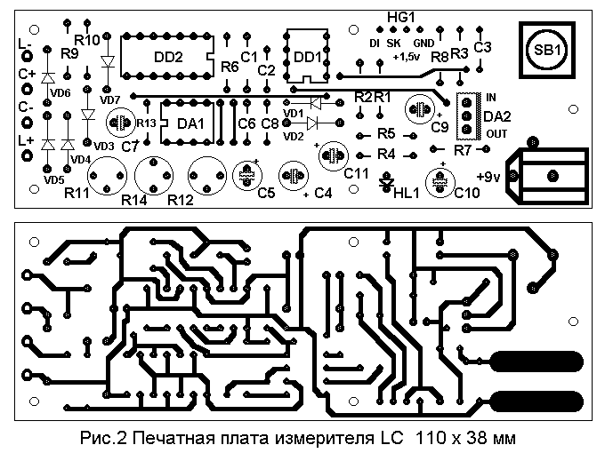

Все детали измерителя, кроме SA1 смонтированы на односторонней печатной плате размером 110x38мм. Ее чертеж показан на рис. 2. Вы можете загрузить его также в формате Sprint Layout 3.0 lcsprint.zip (14кб). Индикатор HG1 и кнопка установки нуля SB1 устанавливаются со стороны монтажа и выводятся на лицевую панель. Длина проводов до SA1 и входных клемм не должна превышать 2...3см. Диоды VD3...VD6 - высокочастотные с малым падением напряжения - Д311, Д18, Д20. Подстроечные резисторы R11, R12, R14 малогабаритные типа СП3-19. Замена R11 на проволочный резистор нежелательна, т.к. приведет к снижению точности измерений. DA1 140УД1208 можно заменить на какой-либо другой ОУ, имеющий цепь установки нуля и способный работать от +/-5в. Номинал емкостей C4, C5, C11 уменьшать не следует. Тумблер SA1 должен быть малогабаритным и с минимальной емкостью между выводами. DD2 можно заменить на любую КМОП микросхему серий 1561, 1554, 74HC, 74AC, содержащую 6 инверторов, например 74HC14. Применение ТТЛ серий 155, 555, 1533 и др. не рекомендуется. Микроконтроллер ATtiny15L фирмы ATMEL аналога не имеет и заменить его на другой тип, например популярный AT90S2313 невозможно.
