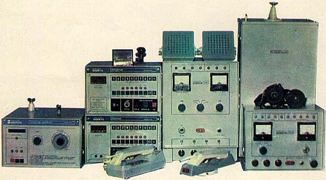

"Ангара-РБ" - стационарная КВ радиостанция. Может работать в комплекте с изделиями "Ангара-1" и "ЦИВ". Изготовитель: Егоршинский радиозавод, г.Артемовский, Свердловской обл., Россия.
