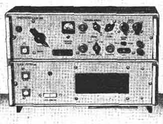

Радиостанция Гроза-2 (30РТ-5-2-ОМ) также, как и радиостанции
РСО-5М, Полоса-2 (28РТ-50-2-ОМ), имеет четыре
фиксированные рабочие частоты, но, в отличие от них, полностью выполнена на
транзисторах. Работает радиостанция на верхней боковой полосе в телефонном (USB)
и телеграфном (CW) режимах (излучения классов A2J, A3J).
Выпускаются две модификации радиостанции:
- Гроза-2С - стационарная для работы в стационарных условиях;
- Гроза-2П - предназначенная для работы в полевых условиях.
В стационарном варианте используется сетевой блок питания, в переносном - радиостанция
работает от аккумуляторной батареи 4Х2НКП-20У2 или электрического агрегата
ГИП-5ХЛ2.
