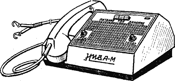

Радиостанция "Нива-М"
Нива-М - стационарная одноканальная, транзисторная КВ радиостанция.
Конструктивнно радиостанция состоит из приемопередатчика и блока питания. Приемопередатчик
радиостанции выполнен в виде настольного телефонного аппарата-коммутатора. Принципиальная
схема приемопередатчика радиостанции Нива-М в основном не отличается
от схемы радиостанции Карат-М. Приемопередатчики
этих радиостанций собраны на одинаковых печатных платах. В отличие от радиостанции
Карат-М, в составе Нива-М имеются микротелефон
и громкоговоритель. Питание радиостанции осуществляется через блок питания от
сети переменного тока с напряжением ~127/220 В. В связи с этим
в принципиальной схеме радиостанции Нива-М по сравнению с Карат-М
есть некоторые отличия в цепях коммутации. Блок питания радиостанции - сетевой,
в нем напряжение ~127/220 В преобразуется в постоянное стабилизированное
напряжение +12.6 в. Блок питания радиостанции может быть использован
для питания и других радиостанций, например Карат
и "Недра-3" и т. д., потребляющих +12.6 В при токе не более
0.3 А.
