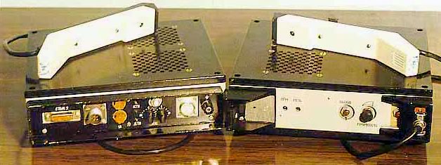

Радиомодем "РМ-4800" предназначен для осуществления обмена цифровой информацией по радиоканалу со скоростью 4800 бод. Существует две модификации модема: "РМ-4800" - модем без организации речевой связи; "РМ-4800Р" - модем с организацией речевой связи.
Радиомодем поставляется в составе аппаратуры передачи данных "АПД-4800" совместно с радиостанцией "Кварц-РС-03М" (1Р23С-2) и может обеспечить наряду с передачей данных - технологическую речевую связь. Модем может автоматически переходить с речевой связи на цифровую, если по истечении 25 сек голосовая связь отсутствовала.
Изготовитель: АООТ "Кыштымский радиозавод", г.Кыштым, Челябинская обл., Россия.
