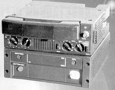

Профессиональные радиостанции "Заря-А" предназначены для организации быстрой и надежной радиосвязи. Они нашли широкое применение в нефтегазодобывающей промышленности, энергетике, в подразделениях МВД и службах безопасности, обладают повышенной ударо- и вибропрочностью, выдерживают воздействие высоких и низких температур и повышенной влажности. Изготовитель: Государственный приборный завод, г.Рязань, Россия.
Радиостанции "Заря-А" – стационарные, мобильные, симплексные, одночастотные и двухчастотные, с реверсом и без реверса частот, дуплексные, cовместимы с такими широко известными радиостанциями как: Лён, Лён-В (33-48.5 MHz; 57-57.5 MHz), Лён Б-160, Маяк (146-174 MHz) и др.
