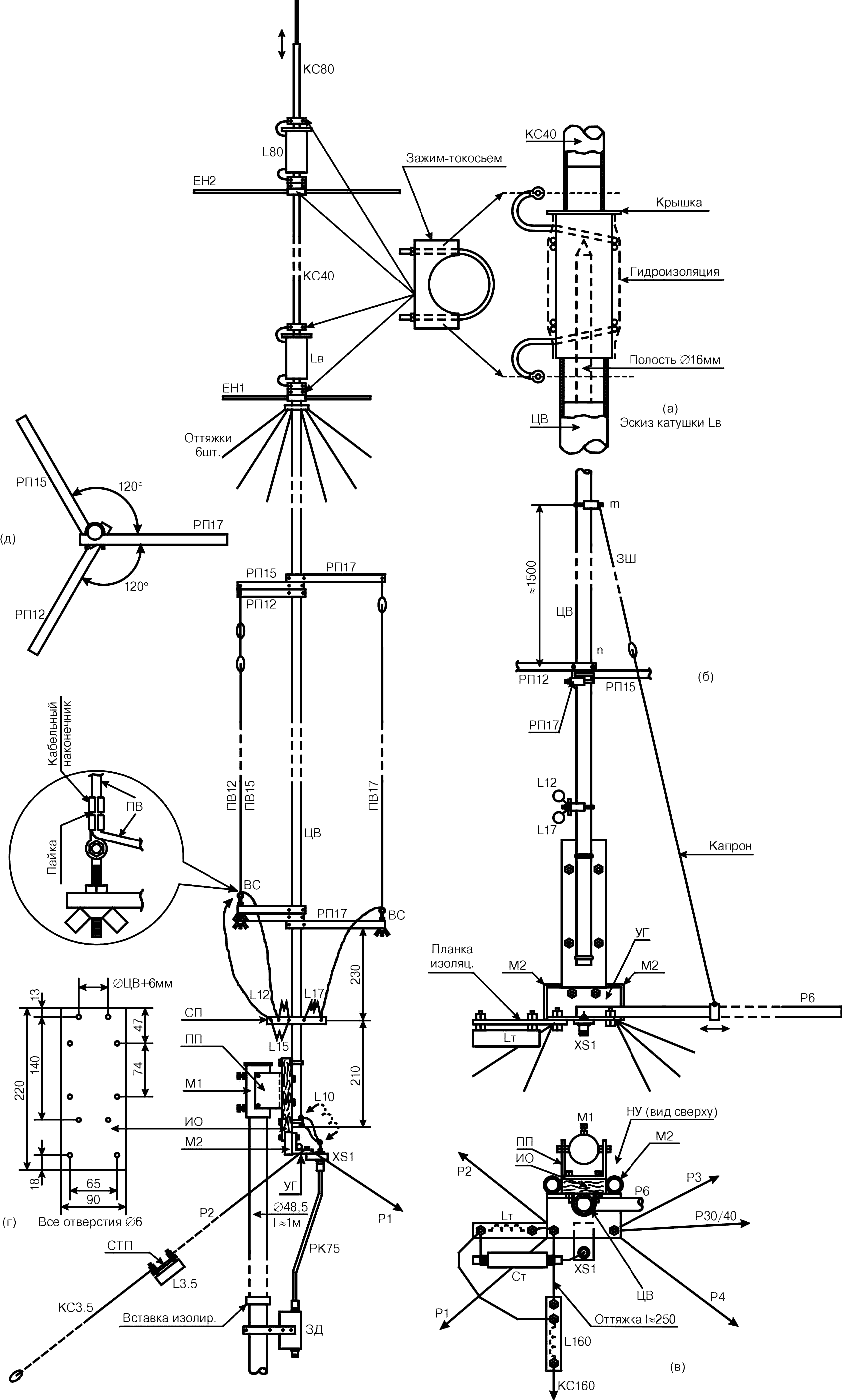

1. Схема VMA-10NP
1.1. Общий вид антенны показан на рис.1 (не в масштабе). Некоторые элементы (ЗШ, Lт, Ст и др.) показаны не на всех проекциях антенны.
Подробнее
Вертикальная часть содержит:
- центральный вибратор ЦВ с емкостной нагрузкой ЕН1 (элемент регулировки), работающий на 10, 20 и 30 метровых диапазонах (м.д.). Снизу ЦВ соединяется с разъемом XS1 100 мм перемычкой, выполненной для надежности из двух проводов. В некоторых случаях вместо перемычки может применяться малая регулировочная катушка L10 (пунктир);
 - катушку Lв, являющуюся удлиняющей на 40 и 80 м.д., укорачивающей на 20 и 30 м.д. и отсекающей на 10 м.д.;
 - концевую секцию КС40 с элементом регулировки ЕН2, совместно с ЦВ и Lв образующую вибратор 40 м.д.;
 - катушку L80, которая работает как удлиняющая на 80 м.д. и укорачивающая на 40 м.д.;
 - концевую секцию КС80, совместно с (ЦВ+Lв+КС40+L80) образующую вибратор 80 м.д.;
 - три проволочных вибратора ПВ на диапазоны 12, 15 и 17 м. В точке соединения ПВ с ЦВ включены небольшие регулировочные катушки L12, L15, L17. Вибратор ПВ17 используется также и на 6 м.д.;
 - провод ЗШ (см. ниже).
Горизонтально-наклонная часть антенны содержит:
-  4 проволочных радиала Р1...Р4 одинаковой длины, образующих противовес в 10, 12, 15, 17, 20 м.д.;
 - излучающий радиал Р30/40;
 - радиал Р6, образующий совместно с ПВ17 и L17 антенну диапазона 6 м;
 - радиал Р160, состоящий из L160 и КС160, совместно с вертикальной частью, образующий антенну 160 м.д.;
 - согласующую цепь Lт, Ст (160 м);
 - катушки L3.5 (2 шт.), L3.7 и L3.8, работающие как удлиняющие на 80 м.д. и как отсекающие на 10…20 м.д;
 - концевые секции КС3.5, КС3.7, КС3.8, определяющие настройку антенны в районе частот 3,5; 3,7 и 3,77 МГц.
В состав антенны входят также защитный дроссель ЗД и кабель-трансформатор КТ-75, состоящий из двух отрезков кабеля РК-75, один из которых задействован в ЗД.

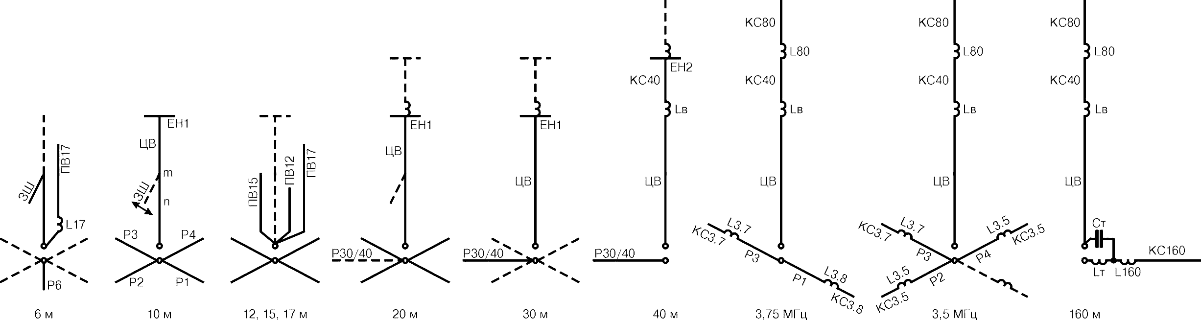

Более наглядно конфигурация антенны на каждом из диапазонов в отдельности приведена на рис.2. Сплошными линиями показаны рабочие части антенны, пунктирными – влияющие на настройку, но в излучении практически не участвующие. Остальные элементы имеют такие длины, что их входное сопротивление велико, затекающий в них ток мал и влияние на рабочую часть антенны незначительно.
Подробнее
На 6 м.д. вертикальный излучатель образован ПВ17, длина которого на этом диапазоне близка к 5λ/8, второй частью антенны является радиал Р6, катушка L17 принципиально необходима (рис.1,2). Входное сопротивление ЦВ на 6 м.д. низкое, чтобы исключить его влияние применен защитный шлейф ЗШ (рис.1б,2) длиной »0,25λ, препятствующий прохождению тока в ЦВ (ЗШ образован проводником “ЗШ” и прилегающим участком ЦВ между т.т. m и n).
На 10 м.д. длина ЦВ с ЕН1 близка к 0,75λ, а длина каждого из четырех радиалов противовеса »0,25λ (рис.1,2), ЗШ на этом диапазоне имеет малую длину (0,14λ) и создает в точке n небольшое индуктивное сопротивление Xзш. Меняя положение провода ЗШ по отношению к ЦВ, можно изменять Хзш от единиц до нескольких десятков Ом, что приводит к сдвигу резонансной частоты антенны от »30 МГц (ЗШ вплотную к ЦВ) до »28,2 МГц (ЗШ отогнут максимально). При любом из этих положений ЗШ обеспечивается достаточная защита на 6 м.д.
На 12, 15, 17 м.д. используются соответственно ПВ12, ПВ15, ПВ17 и общий противовес из радиалов Р1…Р4 (рис.1,2). Т.к. длины радиалов меньше 0,25λ этих диапазонов, для получения резонансной настройки электрические длины ПВ должны быть больше 0,25λ. Катушки L12…L17 на рис.2 условно не показаны.
На 20 м.д. длина вертикала (ЦВ+ЕН1) около 0,34λ. Расположенные рядом ПВ (в основном самый длинный ПВ17) несколько понижают резонансную частоту антенны, катушка Lв действует обратным образом (рис.1,2). Изменение положения ЗШ влияет незначительно.
На 30 и 40 м.д. размеры противовеса Р1…Р4 слишком малы для эффективной работы, роль нижней излучающей половины антенны выполняет радиал Р30/40 (рис.1в,2).
“Изюминкой” VMA-10 NP, не имеющей аналогов среди антенн этого класса, является способность работать в обоих участках 80 м.д. (CW и SSB) без механической и электрической перестройки. В фирменных антеннах перестройка в пределах 80 м.д. осуществляется механическим способом, например, изменением длины верхушки антенны (R7000+ и др.), сменой специального конденсатора на верху антенны (GAP TITAN), изменением длины спиц емкостной нагрузки (MFJ-1798) и т.д. Поскольку такая операция связана с демонтажем антенны, то обычно настройка осуществляется “раз и навсегда”.

1.3. Основные конструктивные данные
В конструкции использованы трубы марки Д16-Т. ЦВ выполнен из отрезков труб диаметром (наруж./внутр.) 35/30+30/26+30/27 мм, общая длина – 6,8 м. Длина КС40 – 2,7 м, примененные диаметры 22/19+16/13 мм, верхняя КС80 длиной 1,88 м из трубки Æ8/6 (длина 1,25 м) и стержня Æ5,7 мм, соединение регулируемое. Размеры регулировочных ЕН будут зависеть от диаметра трубок ЦВ, КС и самих ЕН, высоты антенны над землей и других факторов. Для справки в антенне автора общая длина ЕН1 – 0,5 м, ЕН2 – 0,8 м, трубки Æ8/6 мм.
Вибраторы ПВ из луженого многожильного провода в термостойкой двухслойной изоляции марки БПДО сечением S=2,5 мм2, полная длина от верхнего изолятора до сборной платы СП составляет: ПВ12 – 2,65 м, ПВ15 – 3,1 м, ПВ17 – 3,6 м. В точке соединения (механического) с винтовой стяжкой ВС (см. ниже) ПВ припаивается к прочному кабельному наконечнику, который винтом М5 соединяется с ушком ВС (рис 1).
Радиалы Р1…Р4 из провода БПДО S=2,5 мм2 и длиной 2,85 м, радиал Р30/40 – исходная длина 8,1м (настроенная длина 7,7 м) из провода БПДО S=2,5 мм2. Радиал Р6 – длина 1,85 м, диаметры (16/14+14/12+12/10), соединение регулируемое.
ЗШ – провод БПДО S=2,5 мм2 и длиной 1,45 м.
Регулировочные катушки L10, L12, L15, L17 намотаны проводом ПЭВ Æ2…2,4 мм на оправке Æ25 мм и содержат соответственно 2, 3, 4 и 5 витков. Данные других катушек: Lв – каркас из стеклотекстолита, Æ39 мм, провод МГТФ S=0,75 мм2 (диаметр по изоляции 1,55 мм), количество витков n=21, индуктивность L=13 мкГн, измеренная добротность Q=250; L80 - стеклотекстолит Æ39 мм, МГТФ S=0,5 мм2 (диаметр по изоляции 1,3 мм), n=58, L=61 мкГн, Q=240. (Аналогичные катушки, намотанные на каркасах Æ33 мм, имели количество витков соответственно 25 и 71). Торцы трубок, между которыми находятся катушки Lв и L80, должны отстоять от намотки не ближе 20 мм. Фиксация трубок на концах каркасов катушек и их электрическое соединение с выводами катушек осуществляется с помощью зажимов – токосъемов ЗТ (рис.1е). Эскиз катушки Lв вместе с ЗТ приведен на рис.1а. ЗТ выполняется фрезерованием из алюминия толщиной 8…12 мм, а U-образная шпилька из нержавеющей проволоки Æ4мм. От качества исполнения катушек Lв и L80 зависит электрическая и механическая прочность антенны. Если нет возможности выполнить эти катушки на хорошем уровне, можно получить готовые по адресу antennas@mail.ru). L3.5 - каркас ПВХ (PVC - водопроводная разводка) Æ40 мм, МГТФ S=0, 5 мм2, n=41, L=41 мкГн, Q=230; L3.7 и L3.8 – каркас ПВХ Æ40, МГТФ S=0,75 мм2, n=45, L=38 мкГн, Q=300. Эскиз катушки на ПВХ каркасе – рис.1. Выводы катушки (латунные винты М4 х 26) вставляются в стеклотекстолитовую пластину СТП размерами 120 х 20 х 4, которая принимает на себя растягивающие усилия. Радиалы и КС соединяются с катушками с помощью напаянных на их концы кабельных наконечников. Применение латунных гаек и защитной смазки обеспечивает надежный долголетний контакт.
Концевые секции КС выполнены из провода БПДО S=1,5 мм2. Исходная длина проводов всех 4-х нижних КС по 6,5 м. При настройке провод не обрезается, а заворачивается в концевом орешковом изоляторе и бандажируется. После настройки получены значения: КС3.5 по 5,75 м, КС3.7 – 5,4 м, КС3.8 – 5,2 м.
L160 – каркас ПВХ Æ40 мм, МГТФ S=0,5 мм2, n=57, L=60 мкГн, Lт – каркас Æ26, МГТФ S=0,5 мм2, n=48, L=24 мкГн. Ст=52 пФ, выполнен из двух параллельно соединенных отрезков кабеля RG-58 с длиной внешней оплетки по 26 см (удельная емкость большинства 50-омных кабелей около 100 пФ на метр). КС160 – провод БПДО S=1,5 мм2, исходная длина 13,5 м, после настройки – 12,5 м.
Намотка катушек плотная, гидроизоляция изолентой NOVA ROLL или термоусадочной трубкой, зеленый цвет гидроизоляции следует избегать, клюют птицы.
Примечания: а) катушки L3.5…L3.8 могут иметь индуктивность в пределах 30…60 мкГн, чем меньше индуктивность, тем длиннее КС и несколько больше широкополосность. Если местные условия позволяют разместить 4 радиала длиной »9 м, можно применить все 4 катушки по »40 мкГн; б) провод МПО отличается от МГТФ наличием внешнего “чулка”. Снимать его надо таким образом, чтобы он скользил по виткам фторопластовой изоляции, а не задирал её (“по шерсти”); в) не пригодны для изготовления каркасов катушек Lв и L80 материалы: фторопласт-4 – из-за низкой прочности и громадного температурного коэффициента расширения и текстолит (конструкционный) - из-за больших потерь.
Винтовые стяжки ВС – из нержавеющей проволоки, резьба М4, длина 120 мм. Распорные планки РП из текстолита длиной 300 мм, толщиной 15 и шириной 25 мм. В каждой РП делается углубление с радиусом той трубки ЦВ, к которой она будет крепиться с помощью U- образной шпильки. РП расположены группами по 3 штуки в каждой со сдвигом на 120О (рис.1д). С помощью винтовых стяжек ВС из трех ПВ и шести РП создается предварительно напряженная конструкция, значительно увеличивающая жесткость нижней части вертикала.
Конструктивное объединение вертикальной и горизонтальной частей антенны и её крепление к опоре производятся с помощью нижнего узла НУ. В НУ (рис.1,1б,1в) входят:
А. Опорный изолятор ИО (текстолит 90 х 220 х 25 мм, разметка отверстий – рис.1г), к которому крепятся ЦВ с помощью двух U-образных шпилек Æ6 мм и уголок УГ (сталь, 50 х 50 х 130, толщина 5 мм) – центр всей радиальной системы. К нижней полке УГ крепится гидроизолирующая пластина с установленным под ней разъёмом XS1. Корпус XS1 проволочными перемычками соединен с ввернутыми на краях нижней полки УГ шпильками М5 х 45 мм, к которым с помощью напаянных кабельных наконечников крепятся все проволочные радиалы;
Б. Муфта М1 (рис.1,1в) с шестью наваренными гайками М8 и заваренным верхом (труба 2” Æ60/54 мм, длина 110 мм);
В. Соединительная П-образная пластина ПП (сталь 4 мм, ширина 100 мм, “крыша” 90 и бока по 68 мм высотой). ПП крепится к ИО болтами М6 и к М1 болтами М8 (по 4 шт.). Если два нижних болта М8 вывернуть, шарнирное соединение на двух верхних болтах позволит весь вертикал в сборе переводить из горизонтального положения в вертикальное и обратно. Для облегчения этого процесса используется рычаг РГ в виде двух отрезков труб Æ0,5” длиной по 0,8 м. Рычаг вставляется в муфты М2 (отрезки труб Æ0,75“ длиной по 60 мм, приваренные по краям верхней полки УГ) и фиксируются там. Нижние концы труб рычага приварены к муфте М3 (отрезок трубы Æ2” длиной 100 мм). В эту муфту можно вставить дополнительную трубу длиной 1…1,5 м, играющую роль механического противовеса – балансира. Такой рычажный комплект позволяет “опрокидывать” вертикал одной рукой с усилием не более 10 кг.
Установку антенны на мачте удобнее производить в два приема. Вначале только нижнюю половину (ЦВ+ПВ+НУ) с вставленным рычагом РГ закрепляют на верху мачты и устанавливают вертикально, затем вставляют и фиксируют трубу балансира и переводят эту часть антенны обратно в горизонтальное (наклоннное) положение. После этого уже можно собрать всю антенну и установить ее вертикально. Чтобы не деформировать при сборке верхнюю часть антенны, желательно использовать дополнительную подпорку (рогатину) между крышей и ЦВ или КС40. Во время и после настройки антенны рычаг следует удалить.
Для защиты стальных и дюралевых частей антенны от коррозии можно использовать грунт ГФ-О21.
Защитный дроссель ЗД изготовлен из двухметрового отрезка кабеля РК75-4-21 (“по совместительству” часть трансформатора КТ-75), навитого на ферритовое кольцо 1000НН К100 х 60 х 15, измеренная индуктивность 63 мкГн. Намотка произведена таким образом, что каждый виток растягивается по всей окружности сердечника, всего получилось 7 витков (витком считается каждое пересечение кабелем внутренного отверстия сердечника). Если применяется более гибкий кабель, позволяющий сделать не 7, а 12…15 витков, можно применить сердечник меньших размеров и (или) с меньшей проницаемостью.
ЗД размещен в пластмассовой коробке и снабжен двумя коаксиальными разъемами. С входом антенны (XS1) дроссель соединен отрезком кабеля РК75-9 (вторая часть КТ-75) длиной 1,25 м.

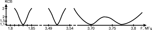

Второй этап. Cразу следует оговориться, что опыт по настройке и работе на 80 и 160 м.д. есть только в “крышном” варианте (VMA-9 и VMA-10 над землей не проверялись).
80 м.д. SSB-участок. В результате настройки следует получить кривую изменения КСВ, аналогичную приведенной на рис.3. Верхняя (3735…3810 кГц по КСВ<2) “дуга” КСВ – результат работы пары вертикал V80 и радиал Р3.8, нижняя (3675…3735 кГц) – определяется парой V80+Р3.7 (V80=ЦВ+Lв+КС40+L80+КС80; Р3.7=Р3+L3.7+КС3.7; Р3.8=Р1+L3.8+ КС3.8). Резонансные частоты этих пар соответствуют частотам, на которых КСВ минимален – 3775 и 3700 кГц, на средней частоте fср=3735 кГц работают оба радиала. Оптимальная собственная частота вертикала fv»3750 кГц.
Регулировка Р3.7 и Р3.8 производится внизу, изменением длин КС3.7 и КС3.8 и не представляет трудностей. А вот чтобы изменить частоту V80 (длину КС80), вертикал придется опустить. Чтобы не тратить в дальнейшем много времени на поиск нужной длины КС80, узел L80 и КС80 желательно выполнить как можно ближе к приведенным (п.1.4) данным. Если применяются трубки других диаметров, то чем толще трубка, тем меньше должна быть ее длина. Например, при диаметре 15 мм настроенная длина КС80 составила 1,6 м.
На время настройки SSB участка КС3.5 лучше отключить.
Можно рекомендовать следующий порядок настройки – сначала изменением длин КС3.7 и КС3.8 (по 5…10 см) попытаться получить симметричную “двухдуговую” форму кривой КСВ в пределах участка 3650..3850 кГц, затем изменением длины КС80 передвинуть область согласования на нужное место (ориентировочно изменение длины КС80 на 10 см сдвигает частоту на 20…30 кГц). При небольшом сдвиге (»30 кГц) форма  кривой почти не изменяется, при большем – длины радиалов придется  корректировать.
Если эта процедура не получилась, значит fv отстоит слишком далеко от нужного значения (что вполне возможно при кустарном изготовлении L80 и других диаметрах примененных трубок в КС80) и для проведения коррекции ее нужно определить. Можно использовать следующий прием:
Настроить радиал Р3.8 изменением длины КС3.8 (остальные 3 радиала отключены) таким образом, чтобы КСВ-метр показал минимум КСВ в фидере антенны на частоте 3750 кГц. Затем Р3.8 отключить, подключить Р3.7 и произвести аналогичную настройку также на частоте 3750 кГц.
Затем снова подключить Р3.8 и определить новую частоту минимального КСВ при совместной работе обоих радиалов. Возможны 3 варианта:
1.       Частота нового резонанса fнр ниже, чем 3750 кГц, значит частота fv еще ниже. Ориентировочно fv»3750-4(3750–fнр) кГц.
2.       Частота нового резонанса выше, чем 3750 кГц, значит частота fv еще выше. Ориентировочно fv»3750+4(fнр–3750) кГц.
3.       Частота не изменилась. Это значит, что собственные частоты радиалов и вертикала совпадают и в данном случае равны 3750 кГц.
Оценив ориентировочно частоту fv, можно провести ее коррекцию изменением длины КС80, затем повторить настройку радиалов.
Можно отметить, что на f»3775 кГц  активная часть входного сопротивления антенны несколько меньше, а на f»3700 кГц несколько больше, чем нужно для полного согласования. Изменением настроек КС80 и нижних КС можно получить полное согласование на одной из этих частот, но это приведет к ухудшению КСВ на другой. Также изменением КС можно уменьшить КСВ на fср»3740 кГц, но при этом сузится общая полоса согласования.
Определить, в какую сторону отличается Rвх антенны от нужного для полного согласования значения (больше – меньше) можно с помощью простого приема, подключая при измерении КСВ параллельно входу антенны (разъем XS1) резистор 150...200 Ом. Если на резонансной частоте КСВ улучшился, значит Rвх слишком большое, в противном случае – малое. Нужно иметь в виду, что при подключении резистора резонансная частота несколько изменяется и следует подстроить частоту генератора (передатчика) на новый минимум КСВ.
80 м.д. СW участок. Подключаются оба КС3.5 и одинаковым изменением их длин устанавливают ещё одну область согласования в желательном месте CW участка. Полоса по КСВ<2 здесь значительно уже, около 25 кГц, что объясняется, в первую очередь, уменьшением электрической длины и сопротивления излучения вертикальной части антенны. При настройке следует поискать такое положение радиалов по отношению к крыше (точнее, той массе металла, которая там неизбежно находится) и углы наклона, при которых получается минимальный КСВ. С аналогичной целью угол между радиалами можно менять в пределах от 60 до 180О.

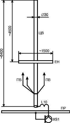

VMA-5: Укороченный пятидиапазонный вариант VMA. После предыдущих публикаций нередко задавался вопрос: как изменить (упростить) конструкцию VMA, чтобы оставить только вч диапазоны от 10 до 20 м? Простым исключением верхней части антенны (Lв+КС) эта задача не решается, т.к. для резонанса антенны на 10 м.д. потребуется длина ЦВ почти на 0,5 м большая, чем на 20 м.д. Возможное решение показано на рис. 4. Включение емкостной нагрузки ЕН в определенной точке ЦВ оказывает значительное укорачивающее действие на частотах 10 м.д. и небольшое на 20 м.д. Это объясняется тем, что эта точка выбрана в районе максимума напряжения на антенне при работе на 10 м.д., где влияние ЕН максимально и, наоборот, на 20 м.д. в этой точке напряжение и влияние ЕН будут минимальны. Дополнительный “сопрягающий” эффект дает включение на входе ЦВ катушки L10. Данные: длина ЦВ из трубы Æ30 мм равна H=6,4 м, ЕН выполнена из трубки Æ15…20 мм длиной 1,5 м. Точка соединения ЕН с ЦВ находится на расстоянии 4,5 м от вершины ЦВ. Катушка L10 – бескаркасная, намотана на оправке Æ25 мм, 5 витков ПЭВ Æ2…2,4 мм. Приведенные данные являются исходными и уточняются на месте. Проволочные вибраторы ПВ12, ПВ15 и ПВ17, жесткий противовес ПР (или 4 проволочных радиала длиной по 2,85 м) и схема питания – без изменений [1].
