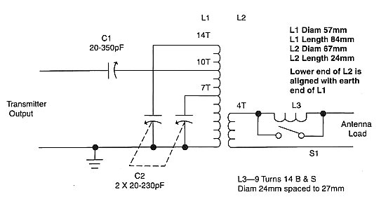

Если вы спросите, какой тюнер обеспечивает максимальную простоту и удобство, то, скорее всего, ответ будет - Z-Match, его схема приведена на рис 1.

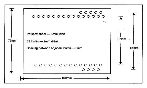

Катушки L1 (диаметром 57 мм) и L2(диаметром 67 мм) намотаны проводом 1,63 мм, диаметр провода некритичен, предпочтительнее больший, в разумных пределах. Для механической стабильности применено крепление витков на каркасе из материала Perspex (можно заменить стеклотекстолитом, оргстеклом или другим хорошим диэлектриком. Прим. перев.).
Переменные конденсаторы от старых радиовещательных приемников с зазором 0,25 мм.
Чертеж каркаса показан на рис.2.

Подключение катушки L3 бывает необходимо при низких сопротивлениях нагрузки, если не получается согласование при помощи С1 и С2, тогда включите L3 и попробуйте настроить тюнер еще раз. Ее индуктивность некритична, она может быть порядка 1,2 мкГн, например - диаметр провода 1,63 мм, 9 витков, диаметр катушки 24 мм, длина  намотки 27 мм.
 Возможен вариант с переключением числа витков L2, как это показано на рис3.
Очень желательно применить верньеры с небольшим замедлением для конденсаторов C1 и C2, это значительно облегчит настройку тюнера. Точные шкалы помогут быстрее найти рабочие положения конденсаторов для уже известных нагрузок.
Для несимметричной нагрузки нижний вывод L2 заземляется.

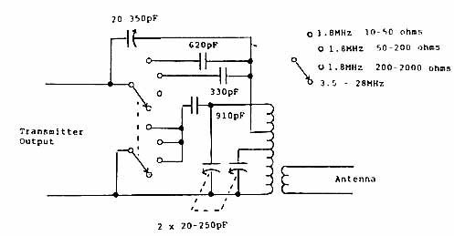

Модификация Z-Match для диапазона 1,8 МГц
На рис.1 показан вариант для согласования антенн диапазона 1,8 МГц. Схема Z-Match дополняется переключателем постоянных конденсаторов.
Рис.2 иллюстрирует КПД тюнера на диапазоне 1,8 МГц в зависимости от сопротивления нагрузки.

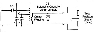

Симулировать симметричную нагрузку можно при помощи схемы на рис.1
Результаты баланса в процентах приведены в таблице:
R нагрузки
Ом              200  660 1120 2000
3.5 МГц       94    98     91     92
7,0 МГц       97    93     84     74
14  МГц       95    85     83     50
21  МГц       88    78     61     42
Для варианта тюнера с одной катушкой при симметричной нагрузке желательно включить дополнительный конденсатор 15-25 пФ, как показано на рис.2.
Измеряя ВЧ напряжение на резисторах (см. рис.1) при помощи пробника с малой входной емкостью, подбирают точное значение конденсатора по равенству ВЧ напряжений на обоих выводах нагрузки.

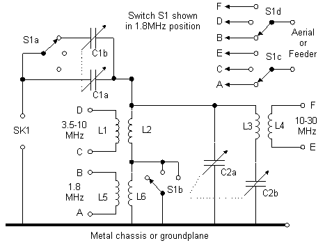

Еще один вариант аналогичного тюнера предложил английский радиолюбитель G3OOU, краткий перевод приводится ниже. Полный текст на английском языке можно найти на http://members.aol.com/rfcburns/
Классический тюнер  Z-Match с добавлением диапазона 1,8 МГц
Этот тюнер может быть использован в диапазоне 1.8 – 30 МГц.
VISIO 3.0 Drawing
С1А, С1В – сдвоенный КПЕ 250-350 пФ макс. на секцию, изолированный от корпуса.
С2А, С2В – сдвоенный КПЕ 350-500 пФ макс. на секцию
SK1 – коаксиальный разъем 50 Ом
L1 – 5 витков провода 1,63 мм, внутренний диаметр 50 мм, зазор между витками около 4,2 мм, вокруг L2
L2 – 6 витков провода 1,63 мм, внутренний диаметр 38 мм, зазор между витками около 4,2 мм
L3 – 4 витка провода 1,63 мм, внутренний диаметр 38 мм, зазор между витками около 4,2 мм
L4 – 3 витка провода 1,63 мм, внутренний диаметр 50 мм, зазор между витками около 4,2 мм, вокруг L3
L5 – 12 витков провода 0,71-1,22 мм, внутренний диаметр на 10-12 мм больше, чем у L6, с отводами через каждые 3 витка, располагается у «холодного» вывода L6
L6 – 37 витков провода 1,63 мм, внутренний диаметр 38 мм, с отводами от 17-го, 22-го и 27-го витков.
S1 – керамический переключатель, 3 положения, 4 направления
Количество витков катушек зависит от выбранных КПЕ и подбирается при настройке. Катушки закреплены на каркасах и зафиксированы подходящим компаундом (возможное конструктивное исполнение см. в предыдущей статье. Прим. перев.)
Для катушки L6 можно применить керамический или пластиковый каркас.
Автор использовал отвод от 17-го витка в L6 и от 3-го витка в L5, но это может меняться. L1/L2 монтируются под прямым углом к L3/L4 и L5/L6.
Перекрытие по частоте зависит от минимальной и максимальной емкости КПЕ и катушек, а возможный импеданс согласуемой нагрузки зависит от соотношения витков каждой пары катушек и опять же, от КПЕ. Если минимальный КСВ получается при максимуме C1, то необходимо уменьшить количество витков  у L1/L4/L5 соответственно выбранному диапазону.
