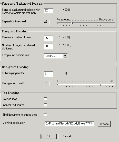

Чтобы не лишать народ бесплатного кодера djvu и для создания многостраничных
файлов, мой знакомый программист быстренько слепил на скорую руку GUI для djvu
кодера и для многостраничника, работать стало намного удобнее, качество файлов,
несмотря на то, что исходная программа была написана несколько лет назад, весьма
хорошее, нужно только правильно прописать параметры в командной строке
интерфейса. Проблемы, связанные с истекшей лицензией устранены, за это большое
спасибо никогда не отказывающему в помощи AmaTeuR-у. Вот только версия этого
кодера несколько старше, чем у Соло 3.1, что приводит к меньшему сжатию на 3-5%.

Разработка самой LizardTech под названием DjVu Solo 3.1 сменившая DjVu Shop,
может создавать многостраничные файлы и делать гиперссылки, что безусловно
удобно, учтите только, что добавлять страницы в пакет нужно с ПОСЛЕДНЕЙ, это уже
ляп разработчиков, впрочем запомнить эту особенность нетрудно. Судя по
консольному многостраничнику, для которого тоже есть GUI, ляп был заложен в
незапамятные времена, поскольку эта особенность присутствует и в консоли, в
остальном DjVu Solo работает неплохо, пока бесплатной альтернативы нет.

Напоследок кое-какие советы по поводу установок виртуального принтера djvu.
Сначала выдержка из хелпа на виртуальный принтер, смысл актуален и для всех
других кодеров.
Типы слоев - Layer types.
Когда вы кодируете файл в djvu, Virtual Printer(VP) размещает объекты в двух
слоях - фон и маска.
Описание слоев - Layer Description
Фон - Background
Фон содержит цвет или полутона фотографий, картинок и другие однотонные
изображения. Так как разборчивость и контрастность меньше предыскажаются, эти
компоненты обычно кодируются на трети разрешения, приблизительно 100 dpi.
Маска - Foreground
Маска содержит текст и линии, которые имеют резкие границы и один цвет, поэтому
они кодируются на максимальном разрешении, приблизительно 300 dpi.
Bind Document to Printed Area
Эта опция уменьшает белый фон вокруг прямоугольных объектов, таких как текст и
графика. У принтеров небольшое количество форматов бумаги, и если вы печатаете
только на небольшом участке, например одна линия или строчка текста, то вокруг
них останется очень много белого фона. Вы можете уменьшить файл, выбрав
минимальный формат бумаги, на который полностью поместится выводимое на печать.
В окне расширенных установок выберите Bind Document to Printed Area.
Максимальное количество цветов - Maximum Number of Colors
Установка максимального количества цветов позволяет ограничить их количество при
кодировании маски объектов. Вы можете выбрать от 1 до 4000 цветов. По умолчанию
задается 256 цветов, этого достаточно для большинства цветных документов.
Меньшее количество цветов уменьшает размер djvu файла.
Количество страниц в общем "словаре" файла - Assigning pages to shared
dictionaries
Общий "словарь" файлов содержит информацию о формах, которые повторяются в
масках многостраничного документа. Эти формы определяются для текста и объектов
на каждой странице.
Во время кодирования VP сканирует все страницы для поиска повторяющихся форм и
создает "словарь" повторений форм. Информация о повторяющихся формах на каждой
странице используется для значительного уменьшения размера файла.
Число может лежать в диапазоне от 1 до 10000 страниц, по умолчанию оно равно 20.
Слишком маленькие значения при большом количестве страниц приведут к
дополнительному времени при открытии файла, неоправданно большие значения
увеличат размер файла. Оптимальное значение выбирается равным приблизительно
одной пятой от количества страниц в документе и может быть подобрано
экспериментально.
Субвыборка фона - Subsampling Factor
Она уменьшает количество пикселей в фоне, что уменьшает его размер, а поскольку
фон кодируется с низким разрешением, то можно значительно ухудшить качество и

Вот окно выбора параметров в виртуальном принтере:
Нас будут интересовать только первые семь установок, дефолные значения:
1. Send to background objects with... - 32
2. Separation threshold - 25
3. Maximum Number of colors - 256
4. Numbers of pages per shared... - 20
5. Foreground compression - Lossless
6. Subsampling factor - 3
7. Background quality - 75
Установки "Text Encoding" мы не рассматриваем, а параметр "Bind document to
printed area" был описан выше. С ним будьте внимательны, без надобности его
лучше не применять.
На что влияет та или иная установка, описано выше, в выдержке из хелпа.
Вот некоторые установки виртуального принтера, полученные экспериментальным
путем, любые дополнения и изменения всячески приветствуются. Чтобы не повторять
названия установок каждый раз, даю только их значения:
Черно-белое изображение:
32
0
1
20
Lossless
1
1
Было установлено, что для черно-белых изображений, значение Send to background...
нужно выбирать не менее 16.
Серое изображение:
32
16
4
20
Lossless
1
1
При выборе цвета = 2, все изображение стало серым, следовательно минимальное
значение = 4.
Ограниченное число цветов:
16
0
4, может выбираться до 8, в зависимости от исходного файла
20
Lossless
1
1
Вы можете сами попробовать изменять параметры, особенно на цветных изображениях,
с тем, чтобы получить максимальное качество при минимальном объеме файла djvu.
Не забудьте, что было сказано выше по поводу "Page Information...", это поможет
определить, какие установки оптимальны в каждом конкретном случае.
Игорь (UN7GM)
